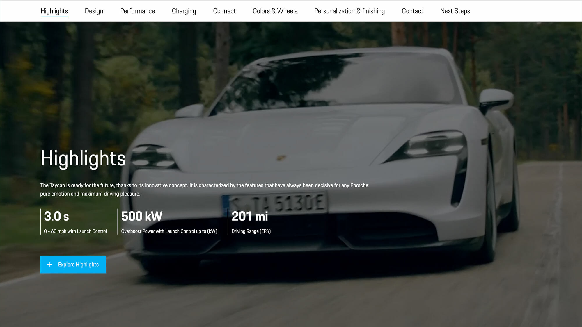

ポルシェでは今回のEPAの発表について正式なリリースなどは発表していません。でも、アメリカ向けのウェブサイトの車種情報ページを確認すると、さらりとEPAレンジが「201mi」であることが紹介されていました。
また、航続距離についての詳しい説明を見ると、「購入を決める前に毎日の運転ニーズに十分であることを確認してください」、「航続距離は運転条件、個人の運転と充電の習慣、およびバッテリーの寿命などによって異なる場合があること」とともに、「ポルシェでは AMCI Testing に依頼した公道でのテストで、275マイル(約443km)の航続距離を達成している」ことが伝えられています。

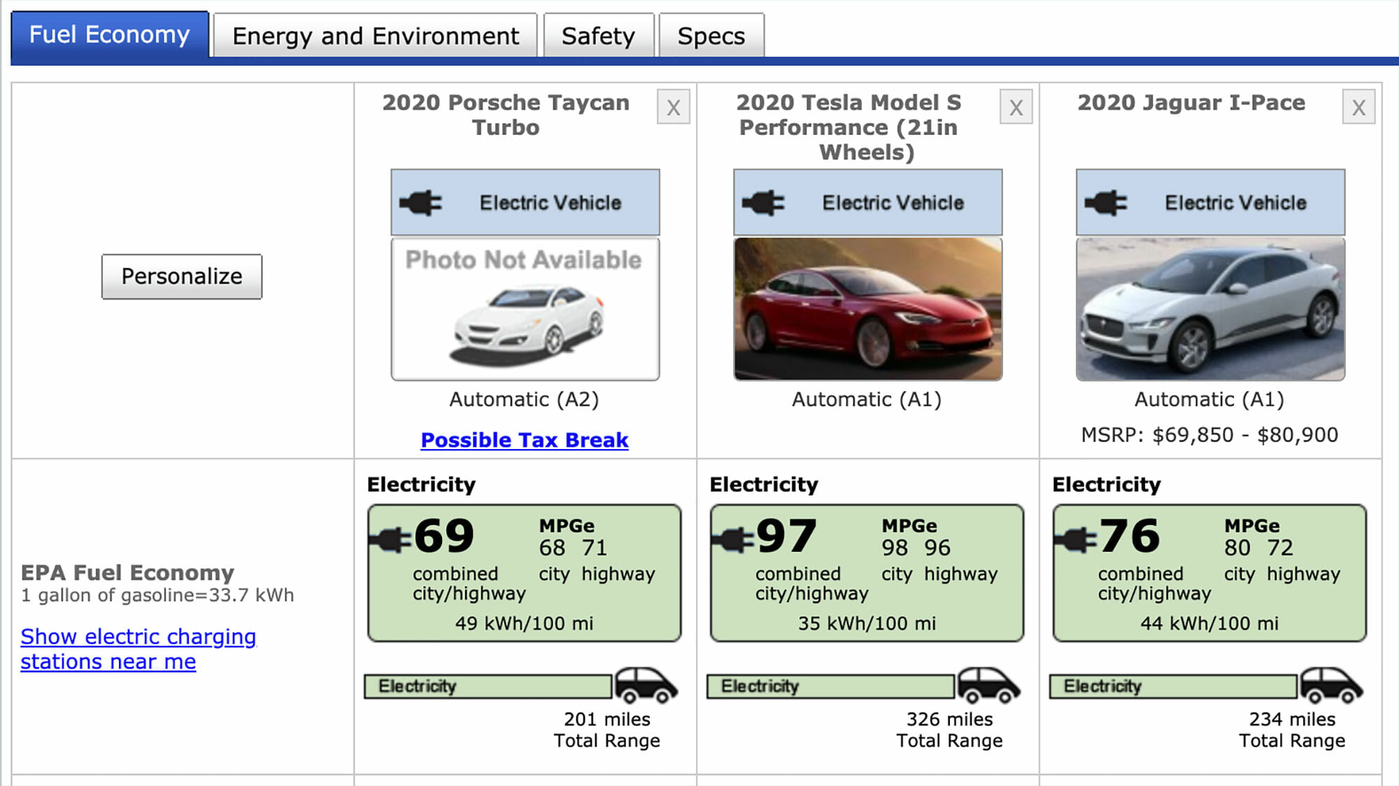

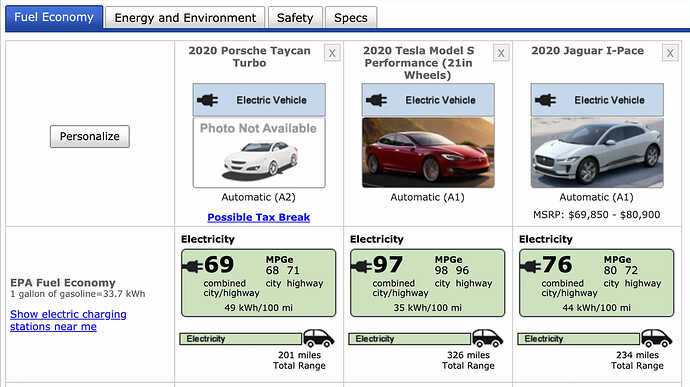

『TechCrunch』にも出てましたが、アメリカのEPA基準を検索できるウェブサイトで、タイカン、モデルS、アイペイスの電費や航続距離を比較してみました。『TechCrunch』ではモデルSが19インチホイルでしたが、あえて21インチにしています。
車名電池容量航続距離kWh/100mikm/kWh
ポルシェ
タイカン ターボ
93.4kWh201mi
約323km
49kWh/100mi3.46km/kWh

電池容量も入れて、kmに換算した表にしてみました。電気自動車の効率という点で、ポルシェやジャガー(その他のいろんなメーカーも)に比べてテスラが先行していることがわかります。
タイカン ターボの電費は、約3.5km/kWh。電気自動車には「エコロジー」という価値もあるので、たしかにかなり厳しい数値という印象です。まあ、100%再生可能エネルギーの電気で充電すれば、気にすることもないのですが。
ちなみに、ポルシェが独自テストの結果として提示している275マイル(約443km)で計算すると、電費は約4.74km/kWhとなり、モデルSにも迫る数値になります。ポルシェのアメリカウェブサイトでの説明にもあるように、電気自動車の電費はエンジン車の燃費よりもナーバスで、乗り方次第で大きく変動する印象があります。

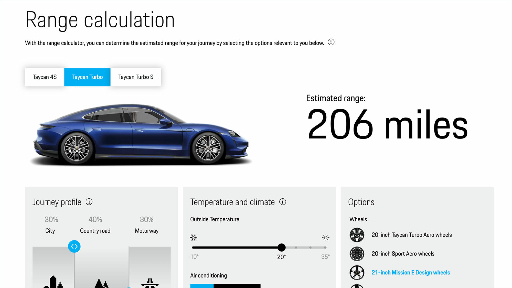

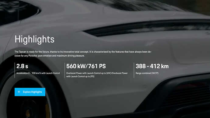

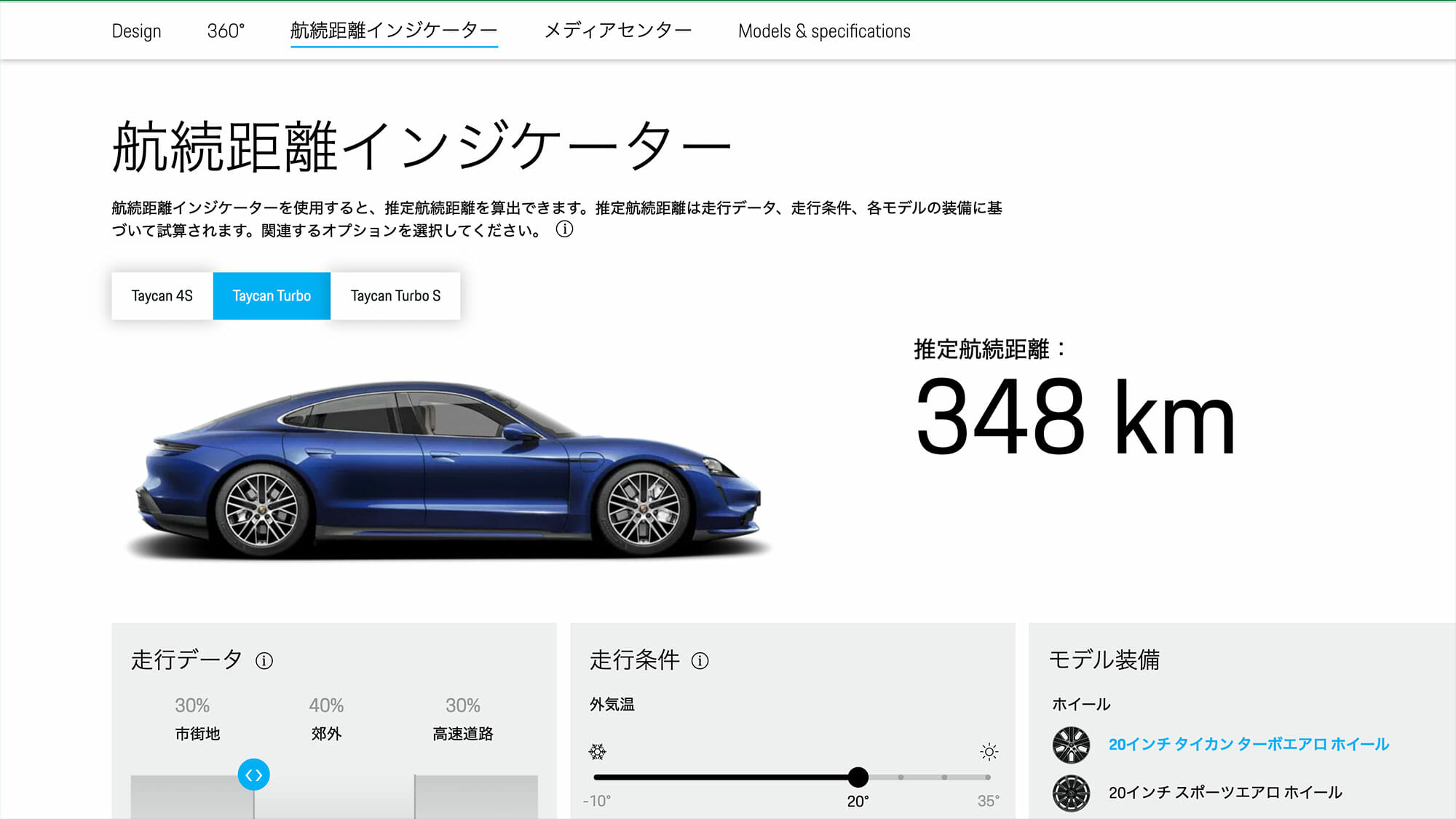

たとえば、今回の主役であるタイカン。ポルシェのラテンアメリカ向けサイトでは、このように表記されています。
これは最上級グレード「ターボS」のWLTP値ですね。

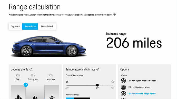

日本とイギリス向けサイトでは、こんな感じ。
同じ「ターボ」を選択したのですが、イギリスでは「206マイル(約332km)」、日本では「348km」と表示されます。つまり、なんだかバラバラでよくわかりません。
(選択しているホイールのサイズが違うことに公開してから気付きました。なにはともあれ、諸条件でいろいろ違う、ということです)
実は、2019年9月のワールドプレミアの際に発表された航続距離(WLTP)は、ターボが「381-450km」、ターボSが「388-412km」でした。

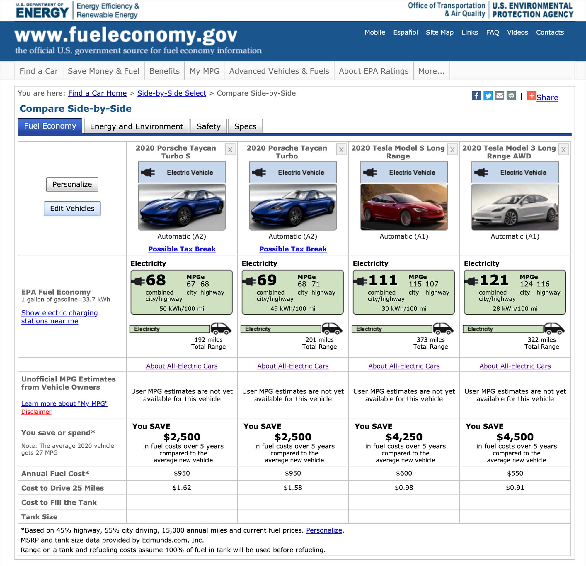

年が明けて、EPAのウェブサイトを確認すると、タイカン「ターボS」(2020 Porsche Taycan Turbo S)のEPAレンジが発表されていました。192マイル(約309km)です。
参考までに、同じタイカンの「ターボ」、さらに、テスラ「モデルS ロングレンジ」「モデル3 ロングレンジAWD」の4車種のデータを並べて表示してみました。
細かくて読みづらいかもしれないので、クリックで画像を表示する設定にしておきます。こうして比較すると、タイカンとモデルSが「別の理想」を求めた電気自動車であることがよくわかりますね。
