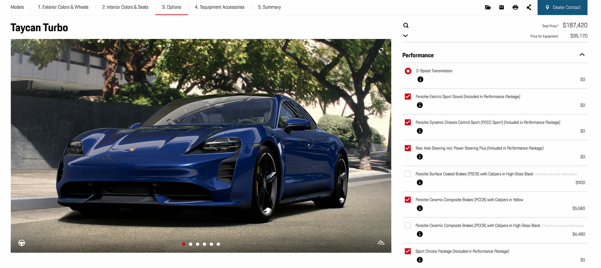

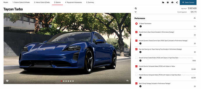

「ターボS」のドイツでの価格は18万5456ユーロ(約2180万円)〜。「ターボ」が15万2136ユーロ(約1790万円)〜と発表されました。アメリカの価格を確認してみると、ターボSが18万5000ドル(約1972万円)〜、ターボが15万900ドル(約1609万円)〜となっていました。試しにアメリカサイトのコンフィギュレーターでターボを選び、ブレーキのアップグレードとかチョイスしてみた見積価格は18万7420ドル。くぅぅ、痺れる値段です。

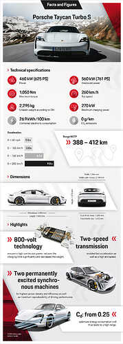

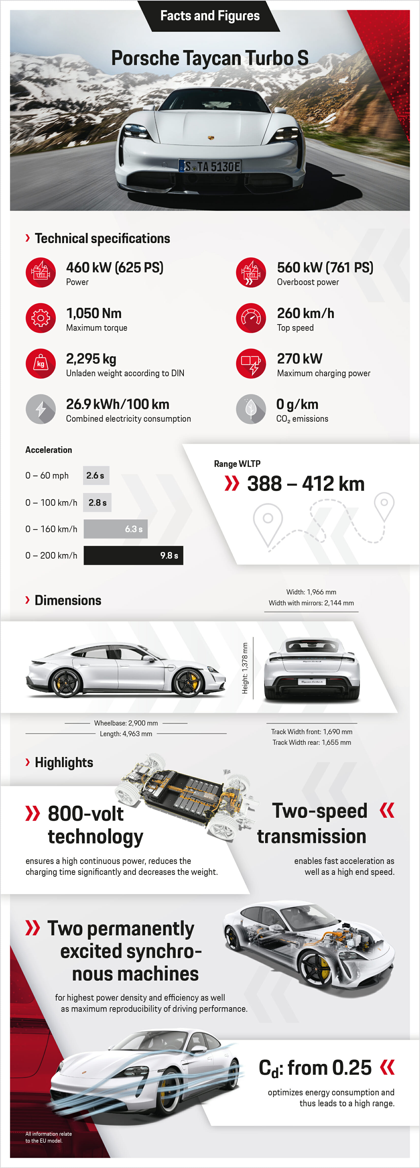

スペックなどについては、まずプレスリリースでわかりやすい画像にまとめられていたので、それをご紹介しておきましょう。
これはターボSのデータです。ターボとターボSを並べた表にしてみました。
| Turbo | Turbo S | |
| 価格 | 15万2136ユーロ〜 | 18万5456ユーロ〜 |
| 最高出力 | 500kW/680PS | 560kW/761PS |
| 最大トルク | 850Nm | 1050Nm |
| 全長 | 4963mm | 4963mm |
| 全幅(ミラー抜き) | 1966mm | 1966mm |
| 全幅(ミラー込) | 2144mm | 2144mm |
| 全高 | 1381mm | 1381mm |
| 車重 | 2305kg | 2295kg |
| 総電池容量 | 93.4kWh | 93.4kWh |
| 実質電池容量 | 83.7kWh | 83.7kWh |
| 航続距離(WLTP) | 381-450km | 388-412km |
| 最高速度 | 260km/h | 260km/h |
| 0-100km/h | 3.2秒 | 2.8秒 |
| 0-200kn/h | 10.6秒 | 9.8秒 |
| 80-120km/h | 1.9秒 | 1.7秒 |
| タイヤサイズ(前輪) | 245/40 R20 | 265/35 ZR21 |
| タイヤサイズ(後輪) | 285/40 R20 | 305/35 ZR21 |
タイヤサイズが「305/35」とか「ターボは680馬力しかないのか」とつい感じてしまうあたり、苦笑レベルのスペックです。
航続距離については、アメリカのサイトでもEPA値は示されていなかったので、正式に発表されたWLTP値を記入しています。EPA値がWLTP(WLTC)の8割程度だとすると、ターボで約360km、ターボSで約330kmと推定できます。
