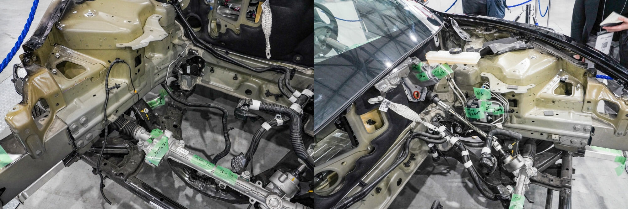

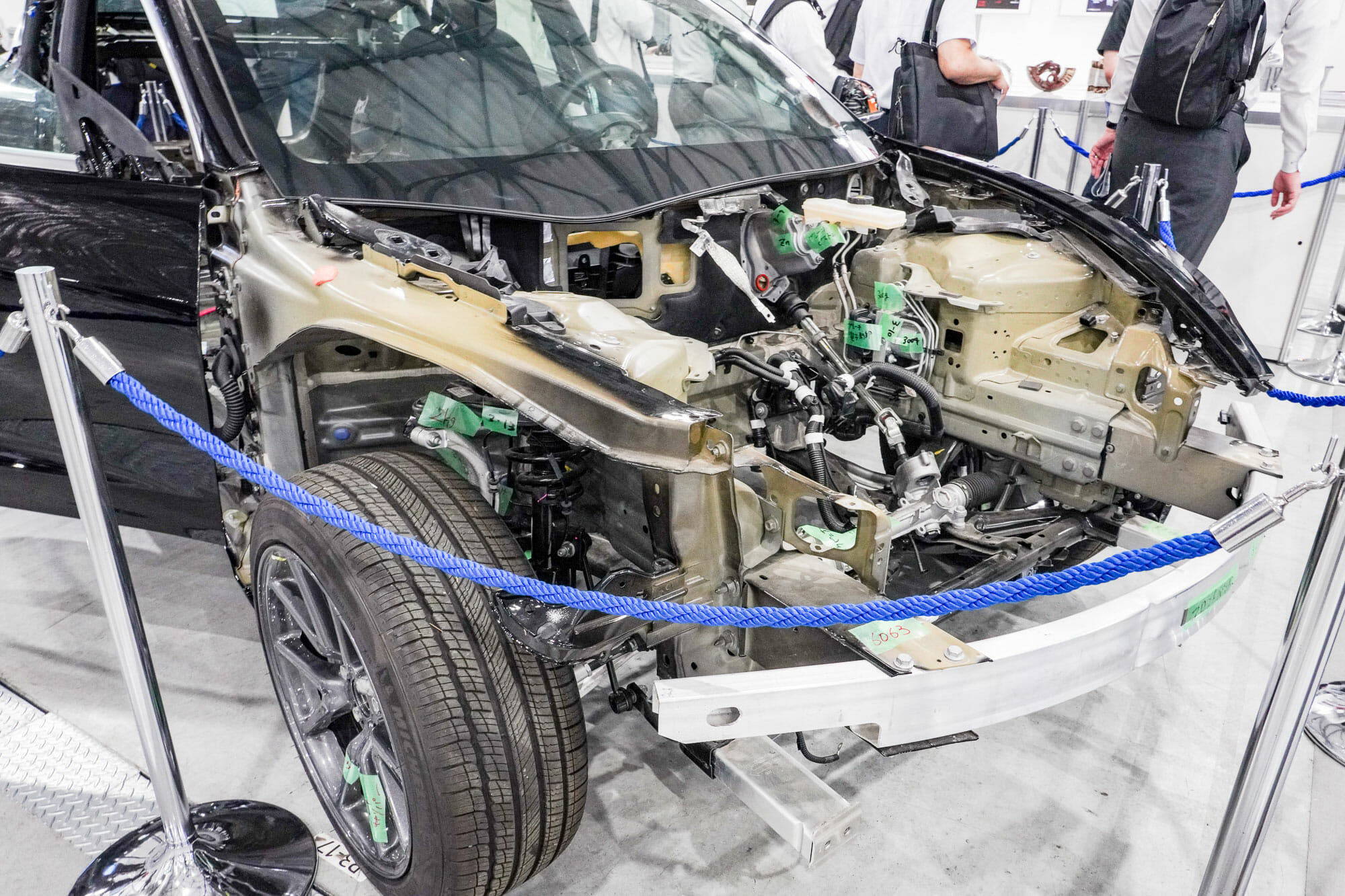

フロント
バンパー部分の弧を描いたアルミ製構造物が目立ちます。
左の画像では、ラック&ピニオン式のステアリング機構、右の画像では、ブレーキピストンやブレーキ電子制御ユニットが確認できます。

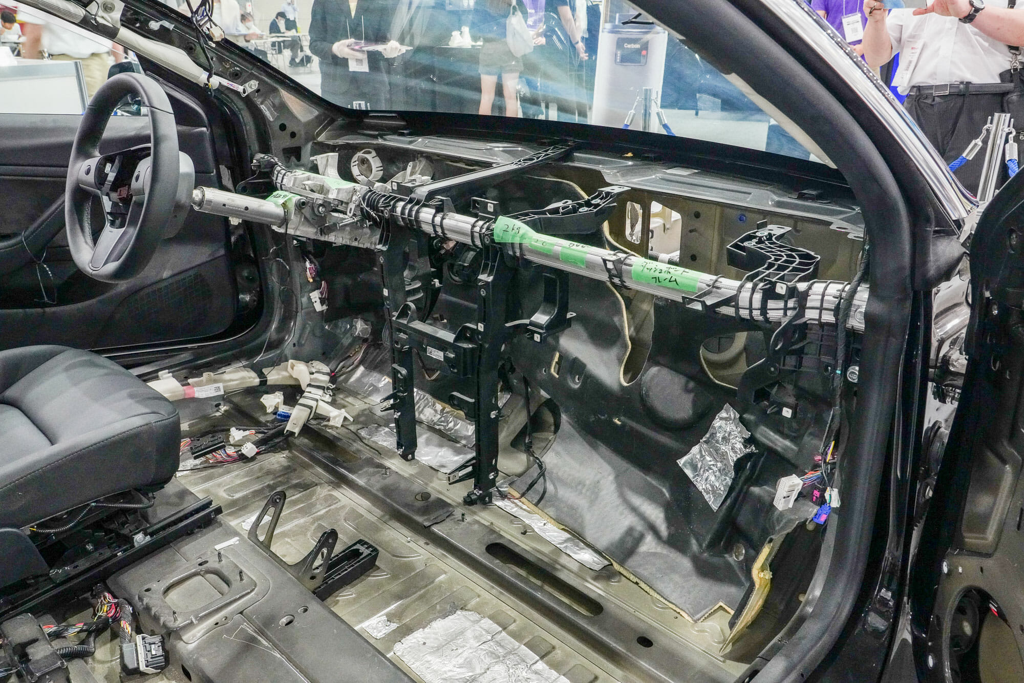

インパネ部分、車体の左右を貫通するように配されたアルミのバーはダッシュボードフレーム。それに貼られた養生テープの手書きメモから、その重量は2kgと推察されます。

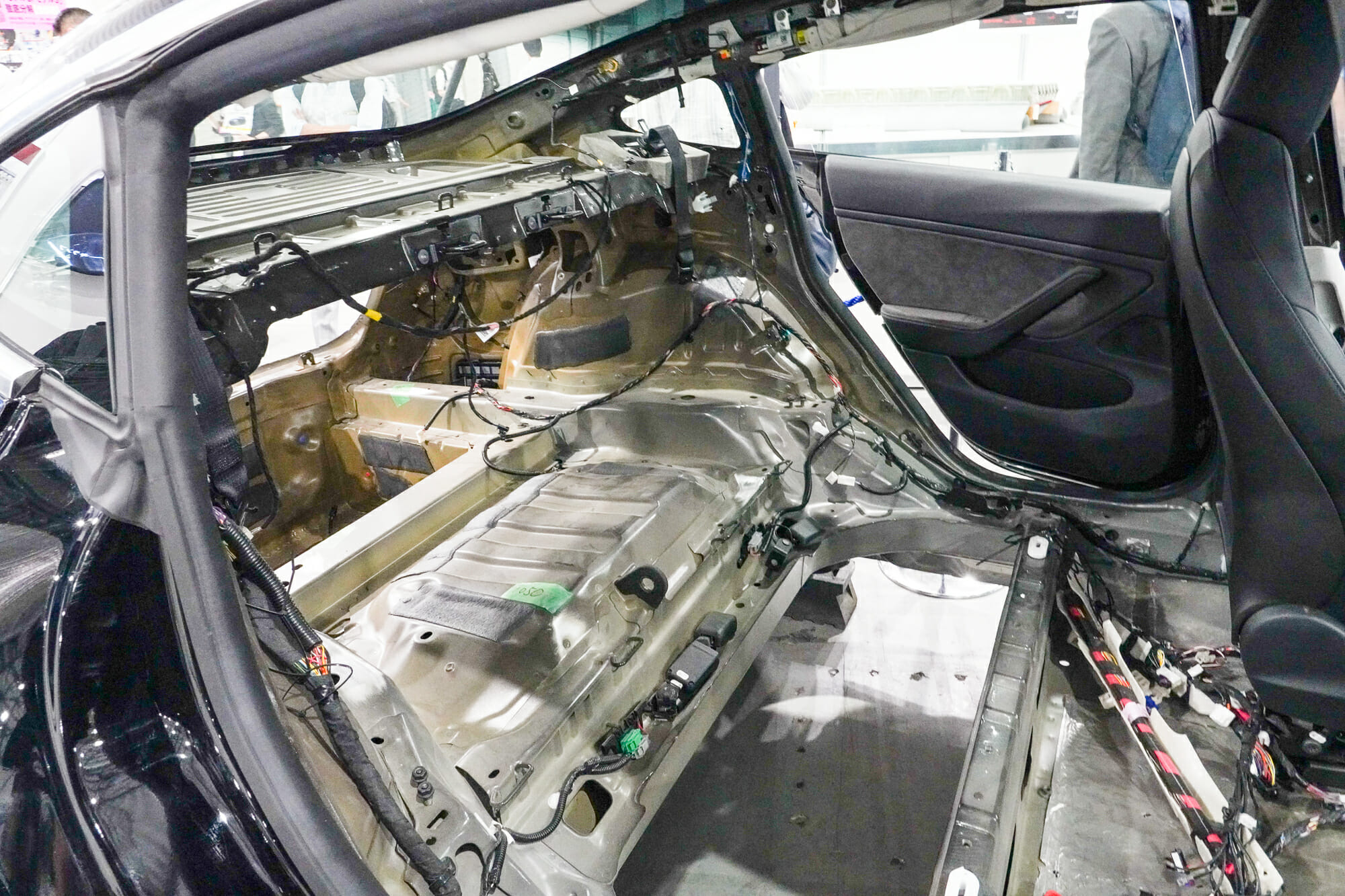

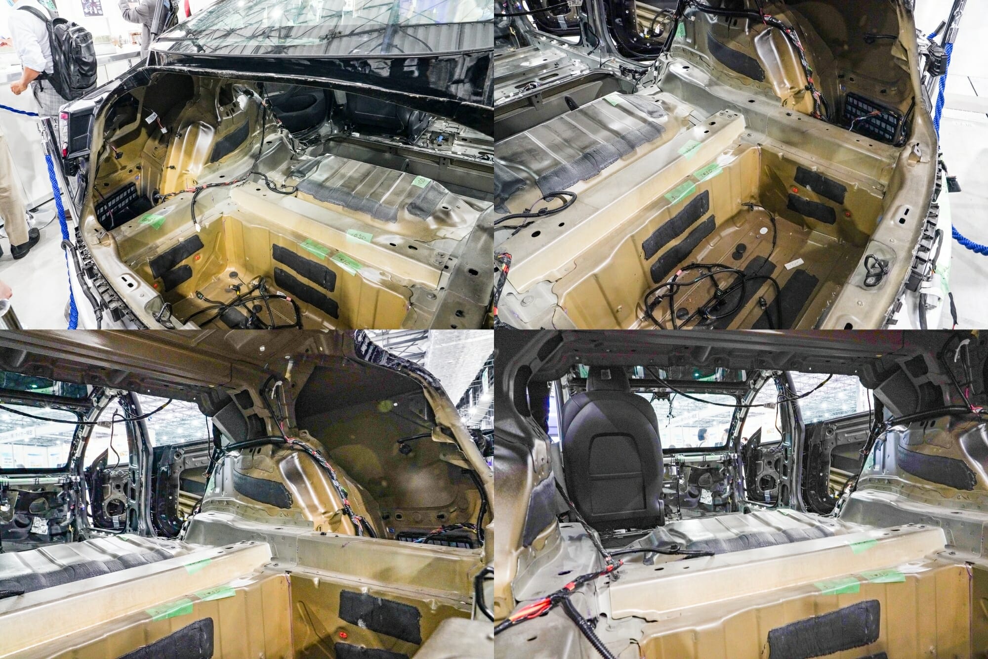

後席部分。長方形の穴はバッテリーが置かれる場所。
ラゲッジスペース
後部ラゲッジスペース部分。バスタブのように見える部分は、荷物を置けるスペースになっている。
角度を変えて撮影。

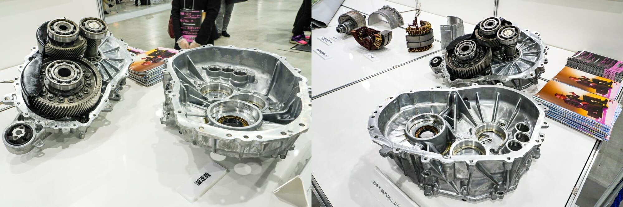

思いのほか小さいモーター。20cm程度の大きさ。
減速機。奥に写るA4サイズのパンフレットとの比較から、50cm x 25cmほどの大きさ。

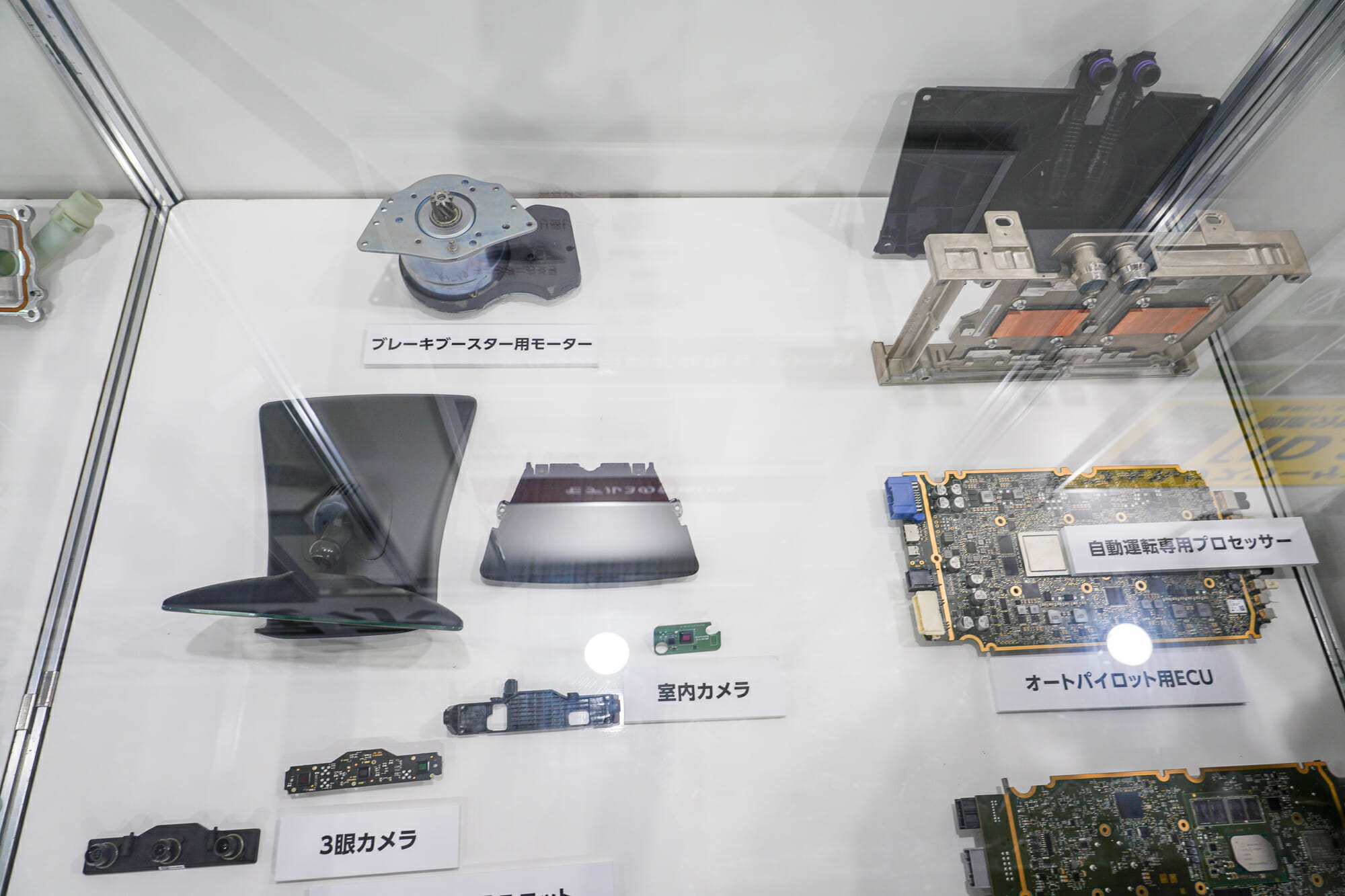

ブレーキブースター用モーターやカメラ、オートパイロット用ECUなど。

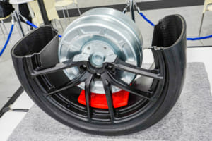

こちらは、受電コイルをホイール内部に組み込んだタイプ。赤い板状のものが受電コイル。研究員に話を聞くと、受電コイルと給電線の間にアルミホイールやタイヤ内部のスチールベルトがあり、電力供給の妨げとなっている問題があるとのこと。さらに、ホイールはFRP製など、スチールベルトは非金属素材のものに変更する必要があり、今後の開発課題となっている、とも語ってくれました。
