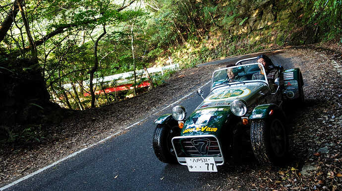

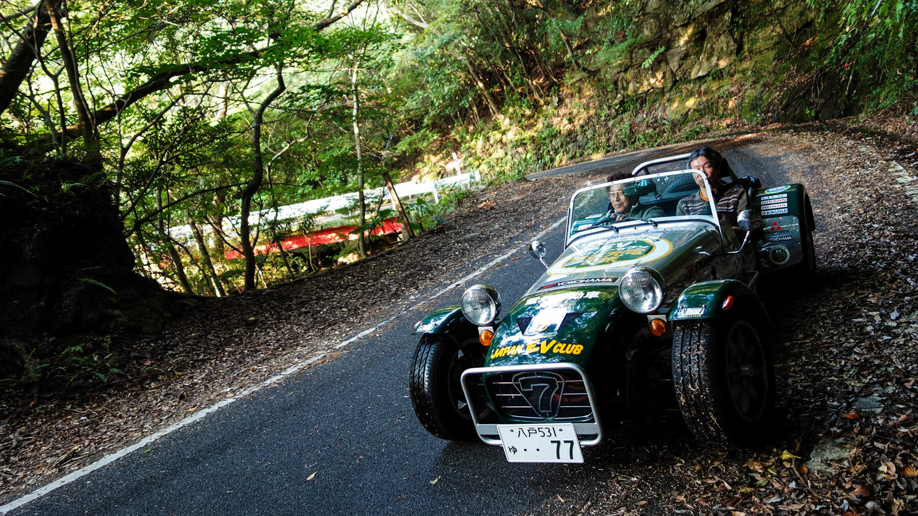

そこで2013年、私が主宰する日本EVクラブでは、英国製の有名なスポーツカーである「スーパーセブン」をEVにコンバートした「EVスーパーセブン」で、急速充電だけで走り切る日本一周の旅を行った。このEVスーパーセブンの一充電航続距離は80〜100kmほどであった。経済産業省の中庭をスタートしておよそ8000kmを走り、2か月後に都庁に到着した。
急速充電の旅は大成功であった。つまり、全国でまだ2000カ所にさえ届かなかった当時の急速充電インフラでも、また一充電100kmしか走れなくても、「EVはけっこう使える」ことが証明されたのであった。EV反対派には、はらわたの煮えくり返るようなイベントではなかったのではないだろうか。この旅については、機会を改めて論じてみたい。ちなみに旅のメインドライバーはEVsmartブログ編集長の寄本好則氏であった。

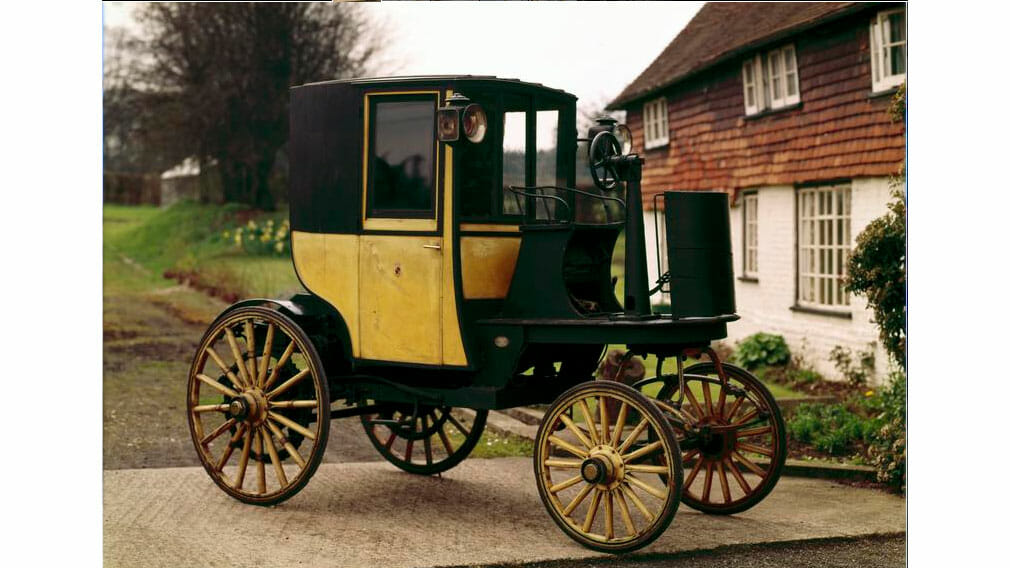

また、ロンドンでは電池交換システムを利用したEVタクシーが誕生した。1897年に登場したBersey Electric cabである。Bersey(バージー)はロンドン初のEVタクシーであった。詳細は今後に譲るとして、EVタクシーの数を12台から77台へと増やし、タクシー需要の増大に応えた。77台のEVタクシーは、油圧リフトを備えたシステムで2、3分で電池交換していたという。

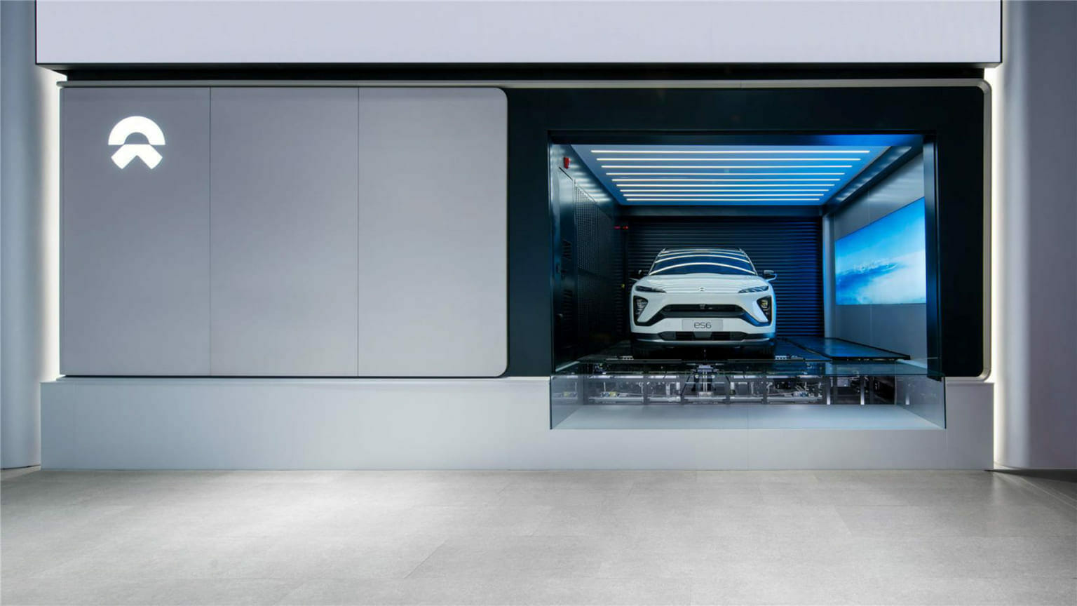

しかし、中国で電池交換システムが動き出した。まず、充電にかかる時間を惜しんで客を取りたいタクシーが交換システムを利用し始めた。さらにNIOやAulton、Geelyなどが、2025年までに合わせて2万カ所近いバッテリー交換ステーションを設置する計画である。いずれ電池が進歩して航続距離が伸びたり、急速充電器の性能が上がって充電時間が短くなった時のことを交換システムの事業者に聞くと、「その時は…、その時だ」ということだったという。利用できるシステムはそのとき利用して、必要がなくなれば次のシステムに移っていくという、いかにも大陸的なバイタリーティーは凄い。

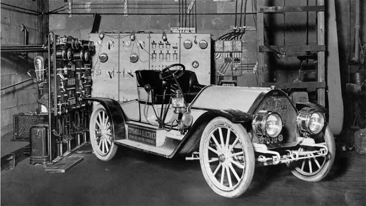

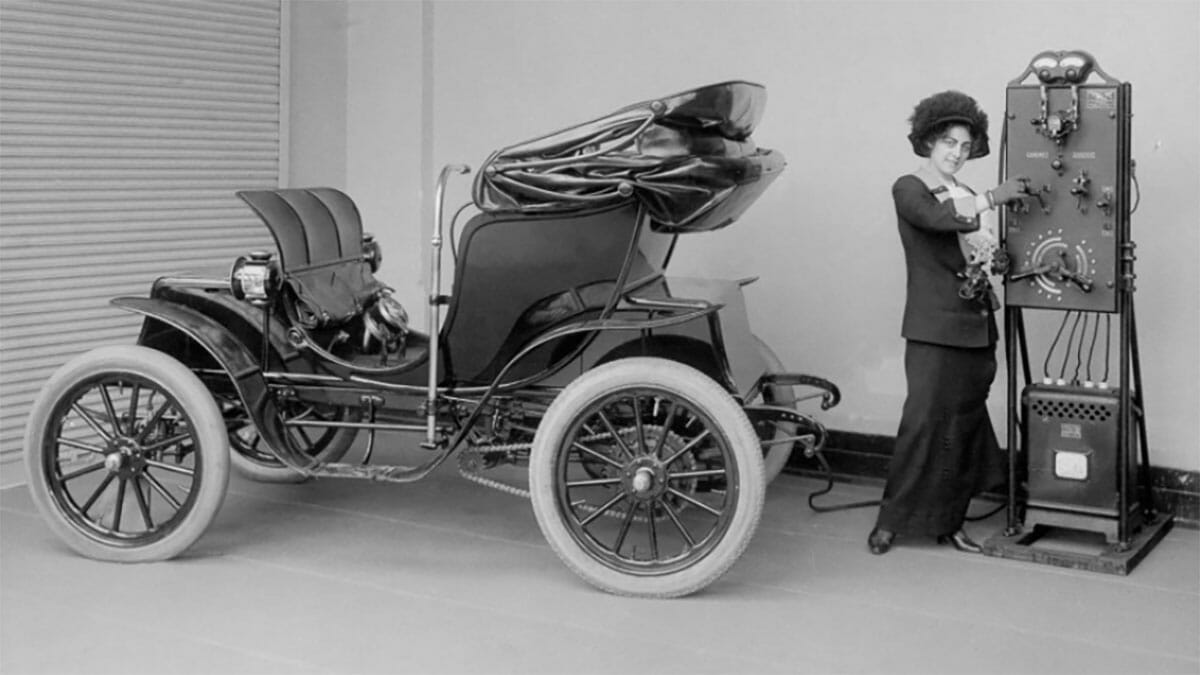

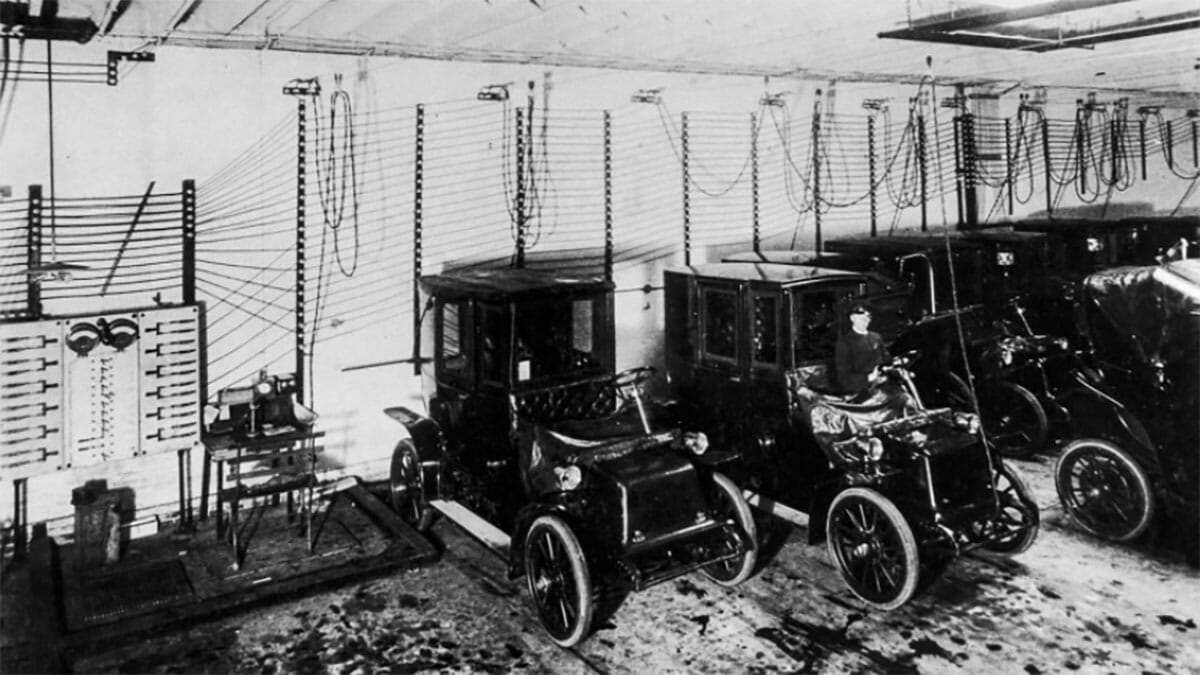

規模も数も不明だが、黎明期には写真のような充電ステーションが存在した。ブレーカーやメインスイッチの造形は粗雑で、電圧計、電流計、配線も剥き出しである。これで充電となると相当に危険ではないかと危惧するが、きっと充電担当のエンジニアがいて、充電サービスを行っていたのではないか。セルフではないGSでのガソリン給油のように。また、個人の家にも充電器が設置されていたようだ。
現代の充電システムから見ればなんとも粗野な施設ではあるが、不思議に親近感を覚える。考えれば、コンバートEVでは普通充電システムも手作りだった。いや、充電システムなどというかしこまった代物ではなく、少しばかり大きな充電箱(中身はAC-DCコンバーターや安定化電源装置)であった。しかし、ぬくもりがあって、とても近しい道具(箱)であり、使うたびに思わず頬が緩んだことが懐かしい。
