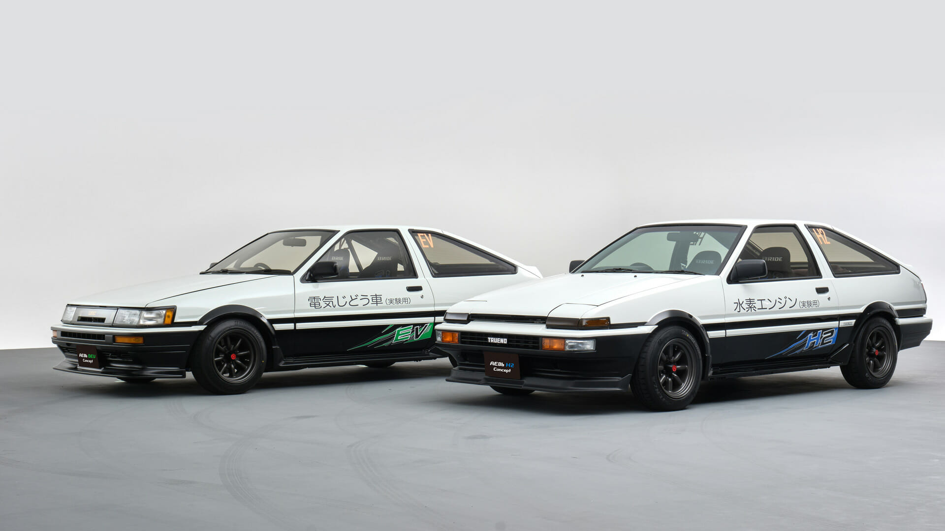

年明け早々、1月13日~15日に幕張メッセで開催された「東京オートサロン2023」で、TOYOTA GAZOO RacingとLEXUSが、「愛車を守るカーボンニュートラル」をテーマとして、長年のファンが多いAE86を、オリジナルの状態を極力そのまま残し水素エンジン車、バッテリーEVに改造したコンセプトカー「AE86 H2 Concept」(トレノ)と、「AE86 BEV Concept」(レビン)を出展しました。
ナンバーは取得しておらず公道の走行は不可。市販されるわけでもないコンセプトカーなのでEVsmartブログとしてはスルーするつもりだったのですが……。私のFacebookのタイムラインに、「あえてマニュアルミッションを残したのがスゴい」的な自動車媒体の記事や感想の投稿が結構流れてきて、ちょっと違和感を覚えたので説明記事を書いておこうと思います。
4AGを水素エンジンに積み替えた AE86 H2 Concept には「実用化を期待しています!」とエールを贈っておくことにして、具体的に突っ込みたいのは、バッテリーEVに改造された AE86 BEV Concept です。
先代プリウスPHV用のリチウムイオン電池を搭載し、容量は8.8kWh。GR86用の6速MTを組み合わせているとのこと。バッテリー搭載スペースを確保するためリアシートは取り外したツーシーターとなっています。充電は普通充電のみ。まあ、8.8kWhなら急速充電はさほど必要ないでしょう。
