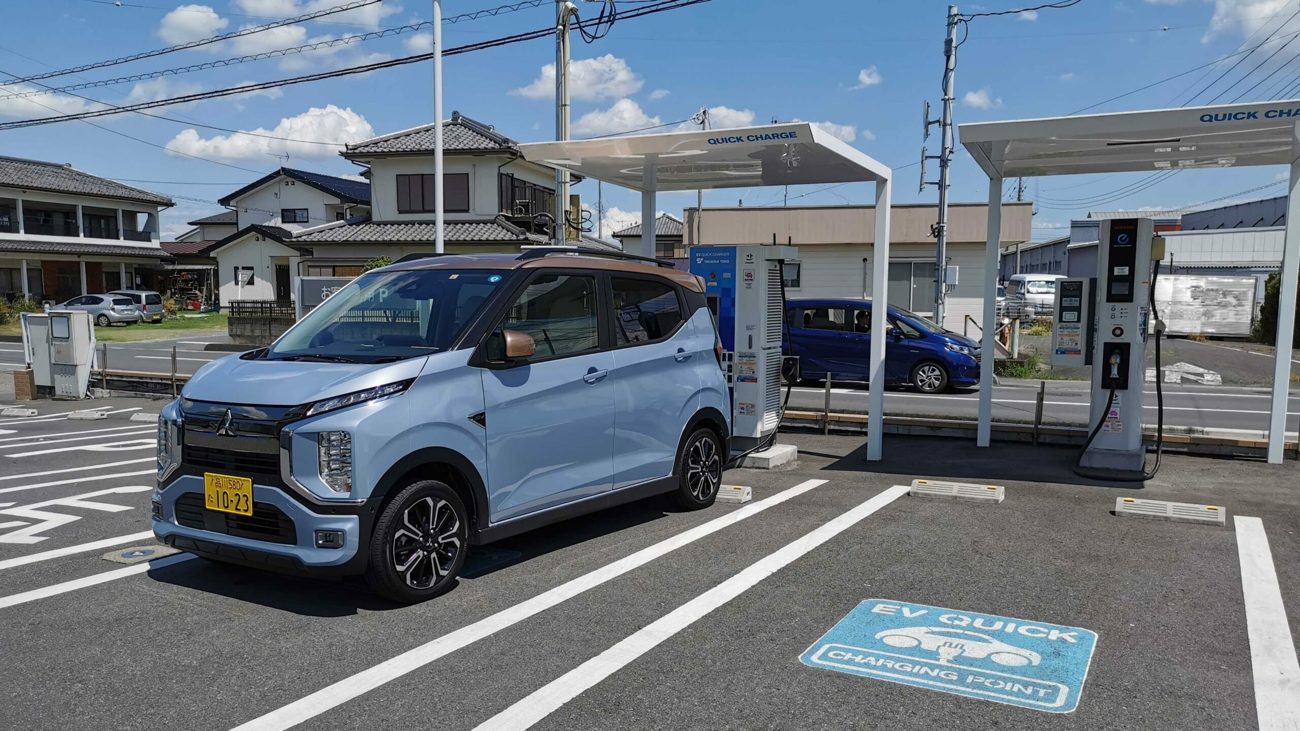

数ある充電設備のなかから選んだのは「道の駅おかべ」。ルート上で比較的手前にあり、道の駅なのでトイレも使いやすいし、売店もあるという理由だ。しかしこれが大失敗。残22%から30分充電して45%にしか上がらない。
これじゃあ、ちょっともの足りないので日産ディーラーの「プリンス本庄」へ。昨日のイヤな経験からちょっと遠慮しようとも思ったのだが、着いてみると急速充電器は2台ある。これならあまりイヤな思いはしそうもない。結局、別のお客さんは来ず、40%から86%(8.3kWh)に充電できた。「道の駅おかべ」の30分は何だったのだろうと、呆然としてしまう。

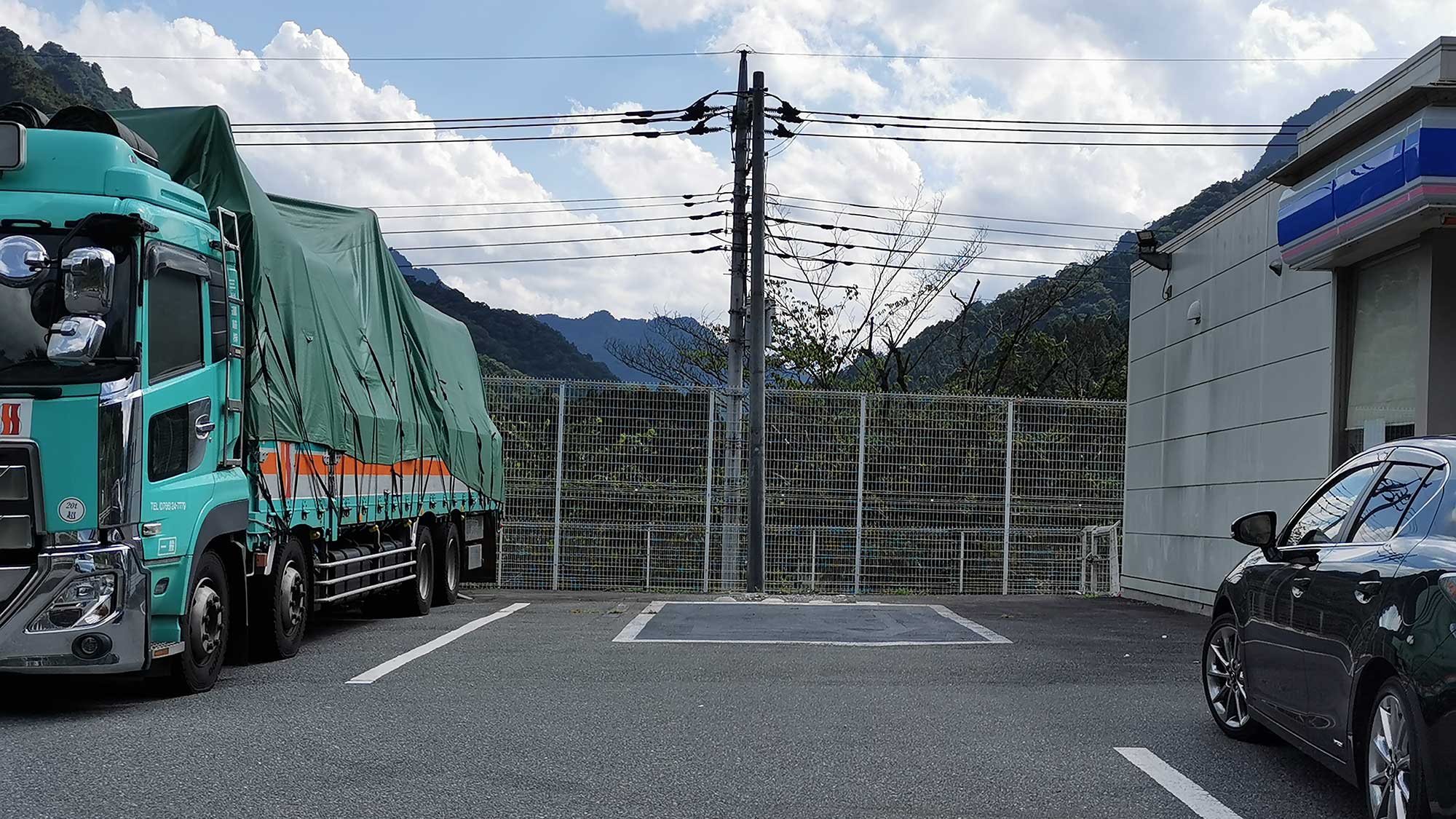

そのまま長野県を目指し国道17号、国道18号を走る。このルートでのクライマックスは碓氷バイパスである。けっこうな急勾配の登りが続く碓氷バイパスだが、登り口のローソンには急速充電器があると車載ナビに表示されている。こういうところの急速充電器は本当に大事だなと感じる。
江戸時代の街道などだと、峠の登り口に茶屋があって、そこで“力餅”を食べてから一気に峠を登ったという。このローソンの急速充電器は、まさに現代の“力餅”。ここで充電してから碓氷バイパスを上れば、あとは基本下りなので安心である……などと考えながらローソンにたどり着くと……なんと急速充電器がない。
土台らしきものはある。最近見かけることが増えてきた「急速充電器址」そのものだ。後で充電インフラに詳しい関係者に確認すると、2013年ごろからの補助金で設置した急速充電器には運用費への補助もあったのが廃止されたことから、撤去されるケースが増えているそうだ。稼働率が低くても、碓氷峠の登り口など「あってほしい場所」の急速充電器は維持してほしいと感じる。

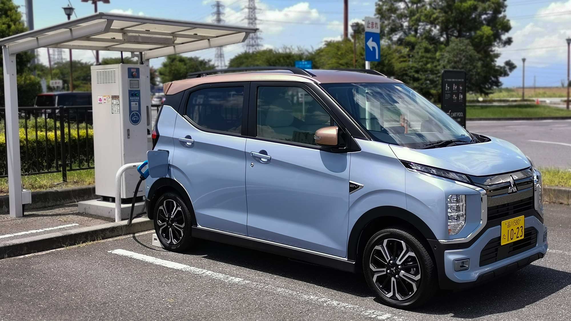

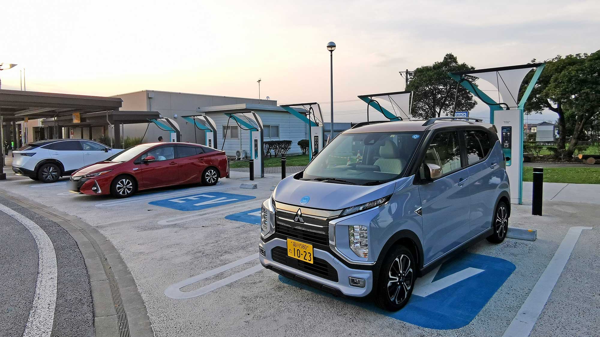

上里SAは最新の充電設備で6基の充電器が並んでいた。筆者が到着した際にはプリウスPHVとアリアが充電していたが残りの4基は空いている。一番端の充電スロットにクルマを止めて充電を開始。30分で35%から85%まで(8.3kWh)回復したが、この先はまだ渋滞している。この時点の時間が19時だったので、渋滞解消を期待して30分のおかわり充電を行ったがさすがに入らない。30分で充電できたのはわずか2.2kWhであった。

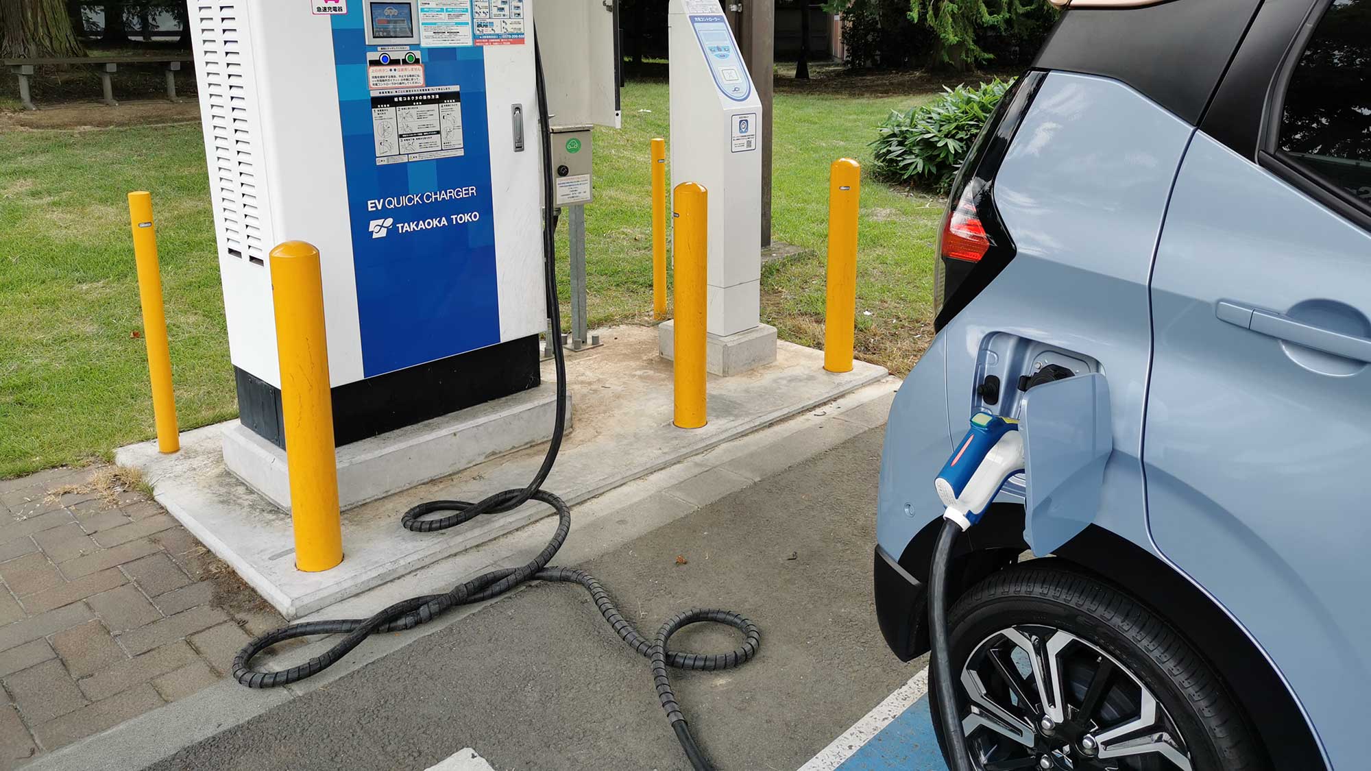

また、これは提案なのだが、もし充電器のケーブルがねじったままで放置されていたら、「気付いた人が直すようにしましょう」ということ。ねじれたままだとケーブルに負担が掛かることになり、故障の原因にもなりかねない。荒っぽい使い方をする人もいるだろうけど、ねじれを直す人が増えてくれば、自然とマナーもよくなってくる気がする。プラグでなくケーブルを持つを手が汚れるので、軍手をクルマに積んでおくようにしたい。
