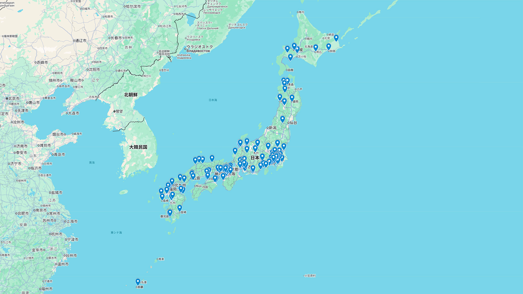

なんてことを考えつつトヨタ系ディーラーに設置された充電器を順繰りに確認していると、どうやら「私が妄想する懸念を超えたビジョンに基づいて設置が進められているのでは?」と気付いたのでした。これは地図でしっかり示したほうがいいと意を決して、Googleマイマップに超急速器設置店をプロットしてみました。
トヨタディーラーの高出力EV急速充電器設置状況/2025年6月(Googleマイマップ)
経路充電インフラとして適度な間隔で配置

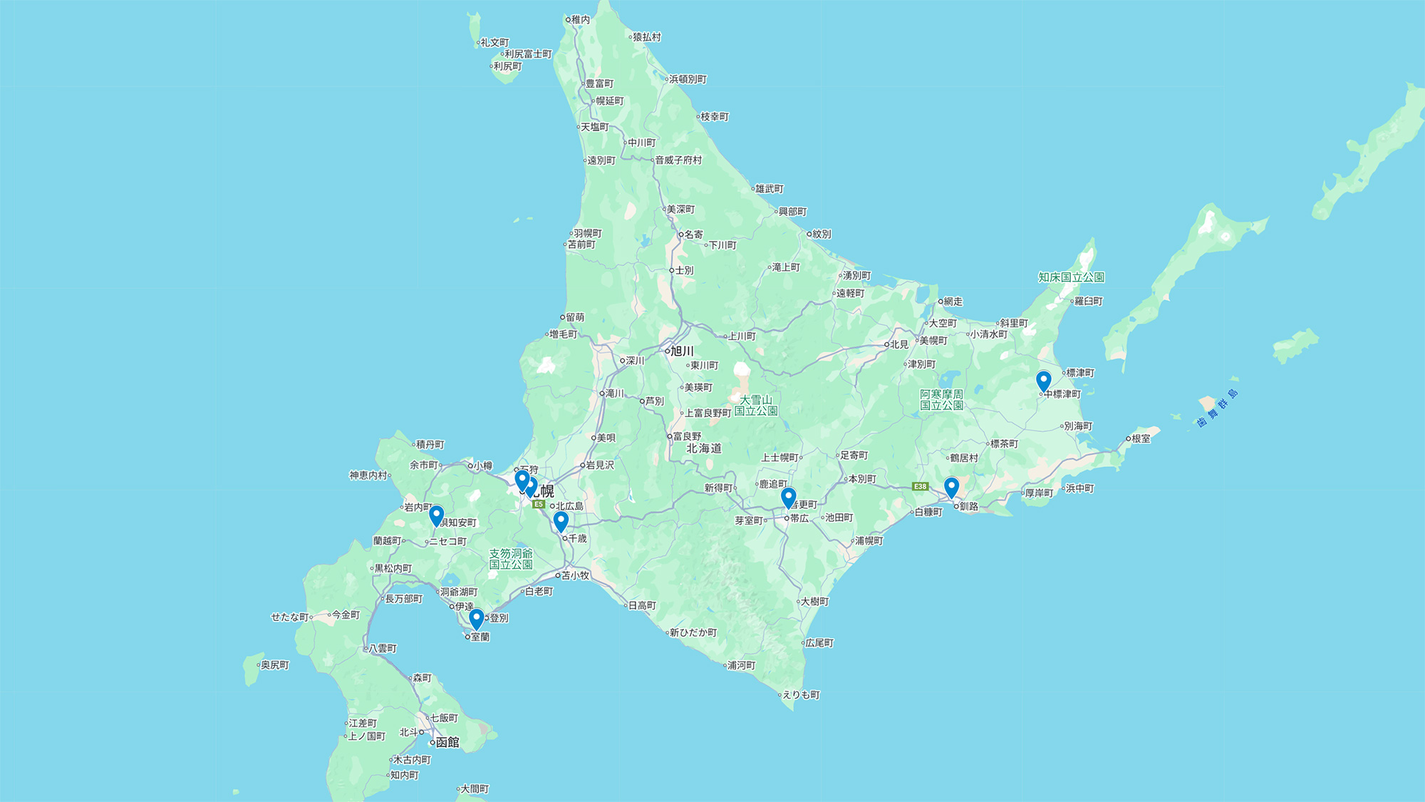

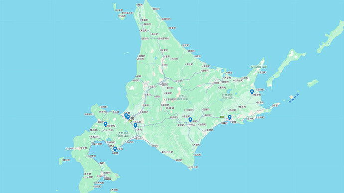

私が「おっ!」と感じたポイントを説明しておきましょう。まず、北海道に注目すると、札幌ー帯広ー釧路ー中標津と、道東へのルート上の店舗に高出力器(最大100kW器を含む)が設置されていることがわかります。また中国地方をクローズアップしてみると、広島や岡山といった都市には複数のスポットがありつつ、日本海側では「鳥取ー米子ー松江ー出雲」、瀬戸内海側は「岡山ー倉敷ー呉ー広島ー周南市ー山口」と、これも経路充電インフラとして合理的な配置になっています。
各地でディーラーを運営する販売会社によって急速充電器設置への姿勢は異なるはず。なかには「うちはもっともっと設置するぞ」という前のめりなところもあるのではないかと思われますが、全国を通してかなりバランス良く設置が進んでいるのは、トヨタがそれなりのビジョンを描いていて、その計画に基づいて設置が進められているのではないかと推察します。

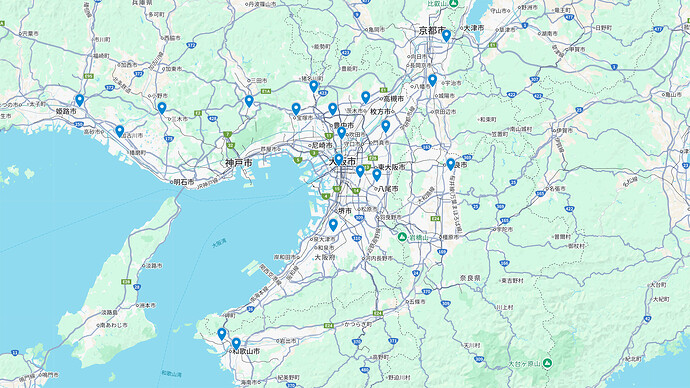

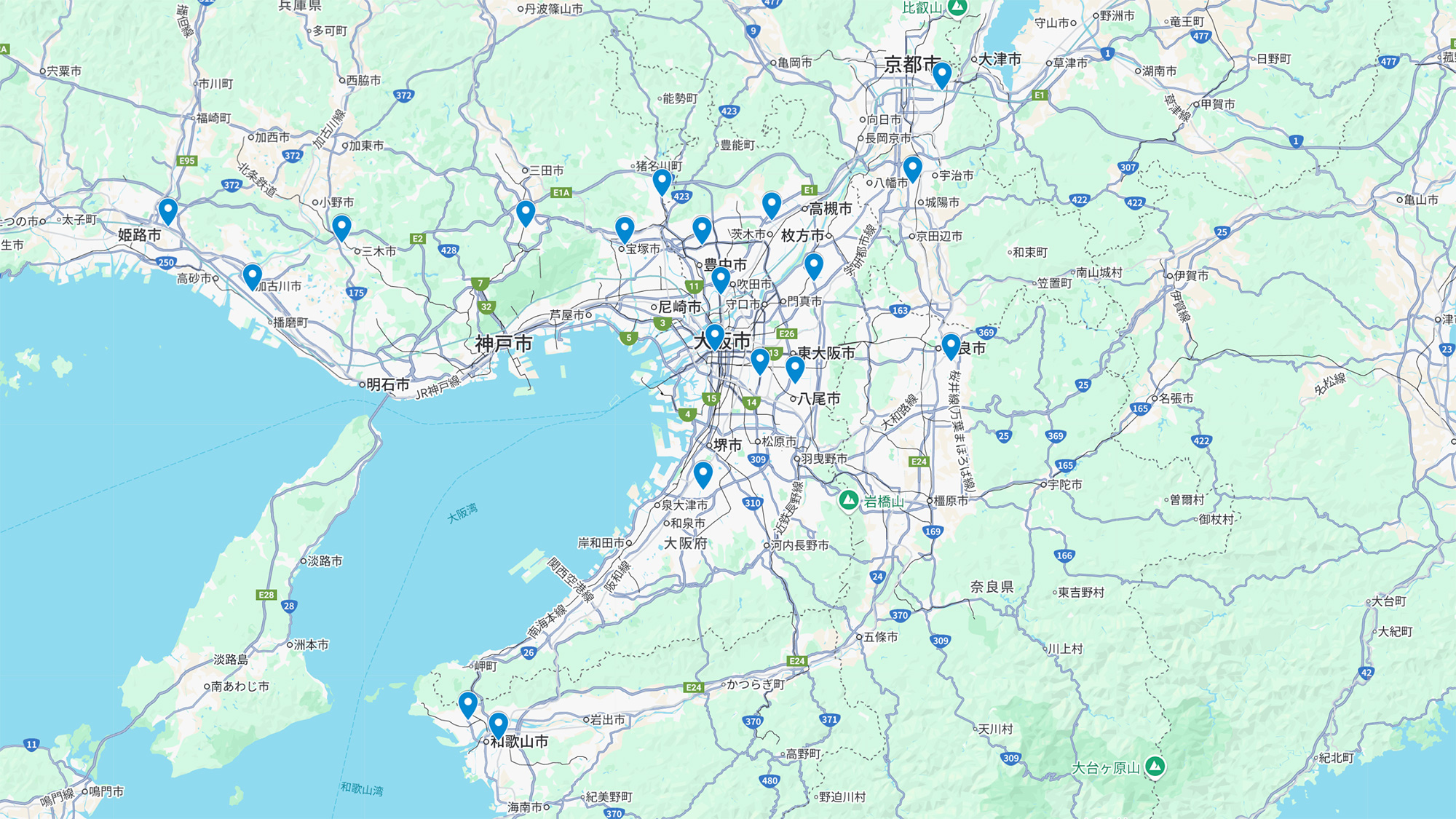

政令指定都市のような中核都市では、ディーラーに設置される超急速充電器は前述した「経路充電」と「基礎充電代替」の両方で機能するでしょう。したがって、大都市を擁する販売会社では「片っ端から設置する!」ようなことにもなりそうですが、大阪府や愛知県といった都道府県別で設置台数が多い大都市圏でも、エリア内でバランス良く高出力器が配置されている様子が見て取れます。

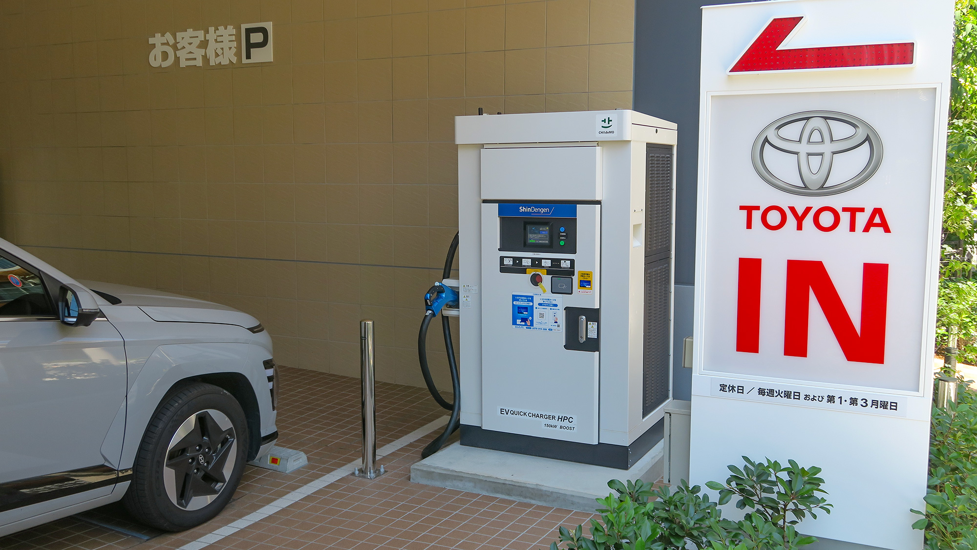

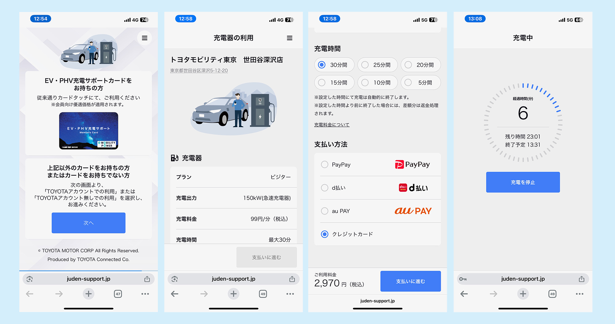

充電する際は、「EV・PHV充電サポート」充電カードで認証するか、トヨタの充電カードを持っていない他社EVユーザーでも、スマホで充電器に表示されている二次元バーコードを読み取ってビジター充電を行うことができます。使い勝手はどうなのか。使ってみなけりゃわからないということで、自宅近くで150kW器が設置されたトヨタのディーラーで実際に充電してみました。

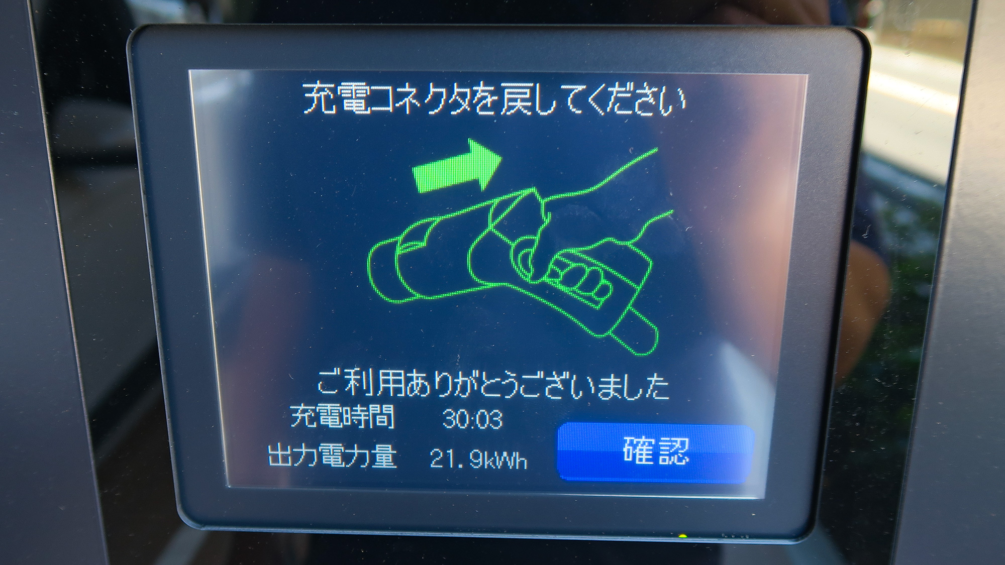

とくに下調べもせず充電器を訪れたけど、利用方法はとてもシンプル。私はクレジットカード決済を選びましたが、PayPayやd払い、au PAYなども選択可能です。
充電料金は99円/分で、30分で2,970円(以下、料金は税込)。マイカーであるKONAカジュアルの充電性能は「まあ、そこそこ」なので、30分間の充電電力量が21.9kWh、従量単価に換算すると約135.6円/kWhだったことになります。念のために補足しておくと、急速充電性能が高い高級EVが30分で40kWh充電できた場合は、74.25円/kWhです。
今回の充電料金を端的に評すると「かなり高い」です。今回は取材だったから値段への躊躇は振り切って30分間充電しましたが、プライベートであれば電欠のピンチでもない限り利用しないでしょう。他社EVユーザーにも開放されていることは評価できるし、決済方法なども使いやすかった(前払い方式には少し戸惑いましたけど)けど、基本的にはトヨタの「EV・PHV充電サポート」会員向けの充電設備と評することができそうです。
