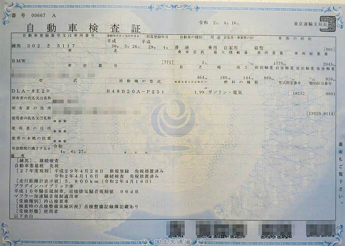

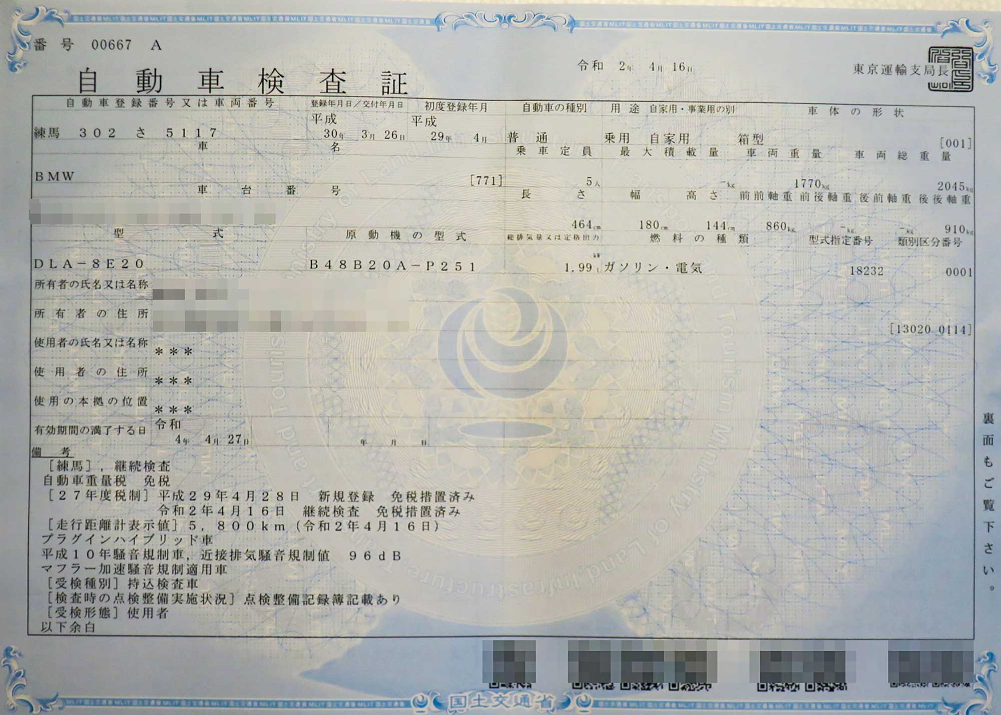

【1】書類
EVとPHEVのユーザー車検に必要なのは、車検証と自賠責保険、認め印のみ。普通のクルマなら原則として必要な納税証明は1回目の車検時なら免税になっているため不要。同じく1回目の車検時は重量税まで免税! 手続きに必要な書類(3枚)は車検場にあるので、ユーザー車検当日に書けばよい(3枚で10分あれば書けます)。

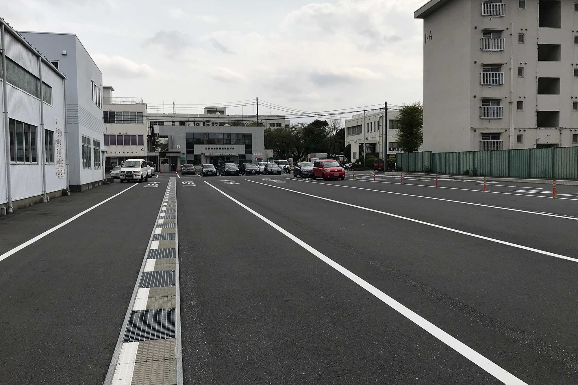

【3】受付
どこの車検場でもユーザー車検と書かれている受付があると思う。そこに書類一式と、点検整備記録簿を提出。すると係官は書類チェックと点検簿を見ながら「点検はやりましたか?」と聞いてくるだろう。「項目通りやりました」と答えれば、どの検査ライン(数字表記)に並べばいいか指示してくると思う。

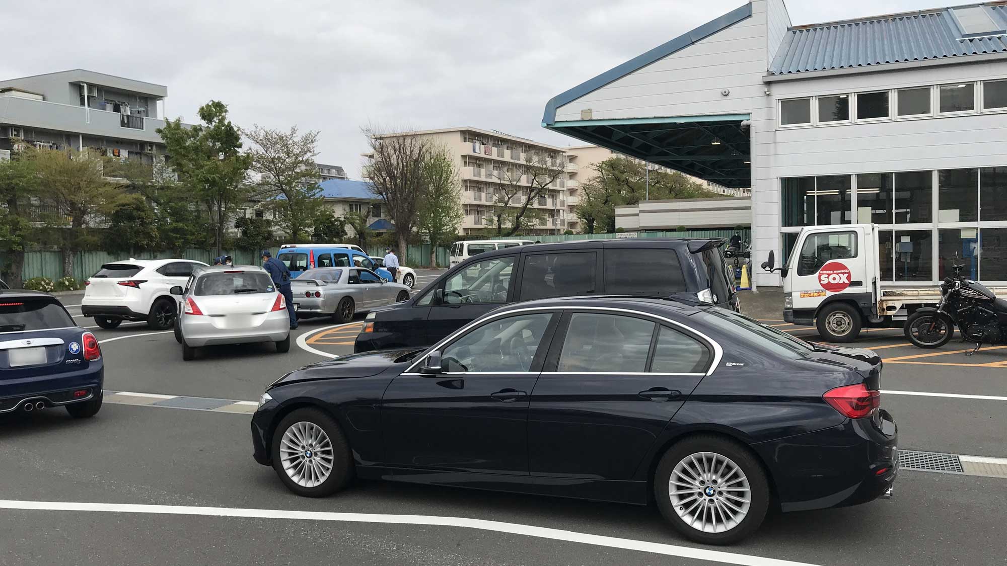

【4】状況確認
並んでいると係員が来て車両チェックを行う。ボンネット開けて車体番号の確認。続いてウインカー、ヘッドライト、ハザード、バックランプ、ホーン、ウインカー、今回新型コロナ禍でヒマだったらしく、珍しくフォグ&バックフォグまで点灯しろと言われた。いずれにしろ、コーションランプが点灯しているようなことがなければ1回目の検査できちんと稼働するはず。

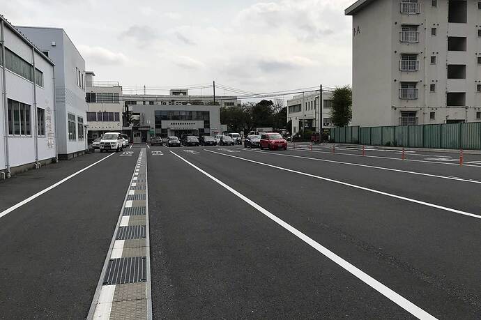

【5】検査パート1
練馬は最初にサイドスリップ検査(直進性を確認する検査ライン。といっても通過するだけ)。まっすぐ走れるクルマなら問題無し。続いてブレーキとサイドブレーキ。EVもPHEVも強力なブレーキ持つのでジンワリ踏めばOK。電動パーキング付きなら、サイドブレーキだって100%問題無し。ブレーキ検査で落ちるようなEVやPHEVは自動車メーカーに文句いっていい。

PHEVであれば排気ガスチェック(後述)。最後が車体下回りの検査となる。オイル漏れのチェックと加振機(下回りを揺さぶる)で異音出なければ終了。パート1から4まで5分も掛からないと思う。最後にハンコ貰い窓口に書類出せば、2年有効の車検証を発行してくれて終了。全工程で1時間掛からないです。
