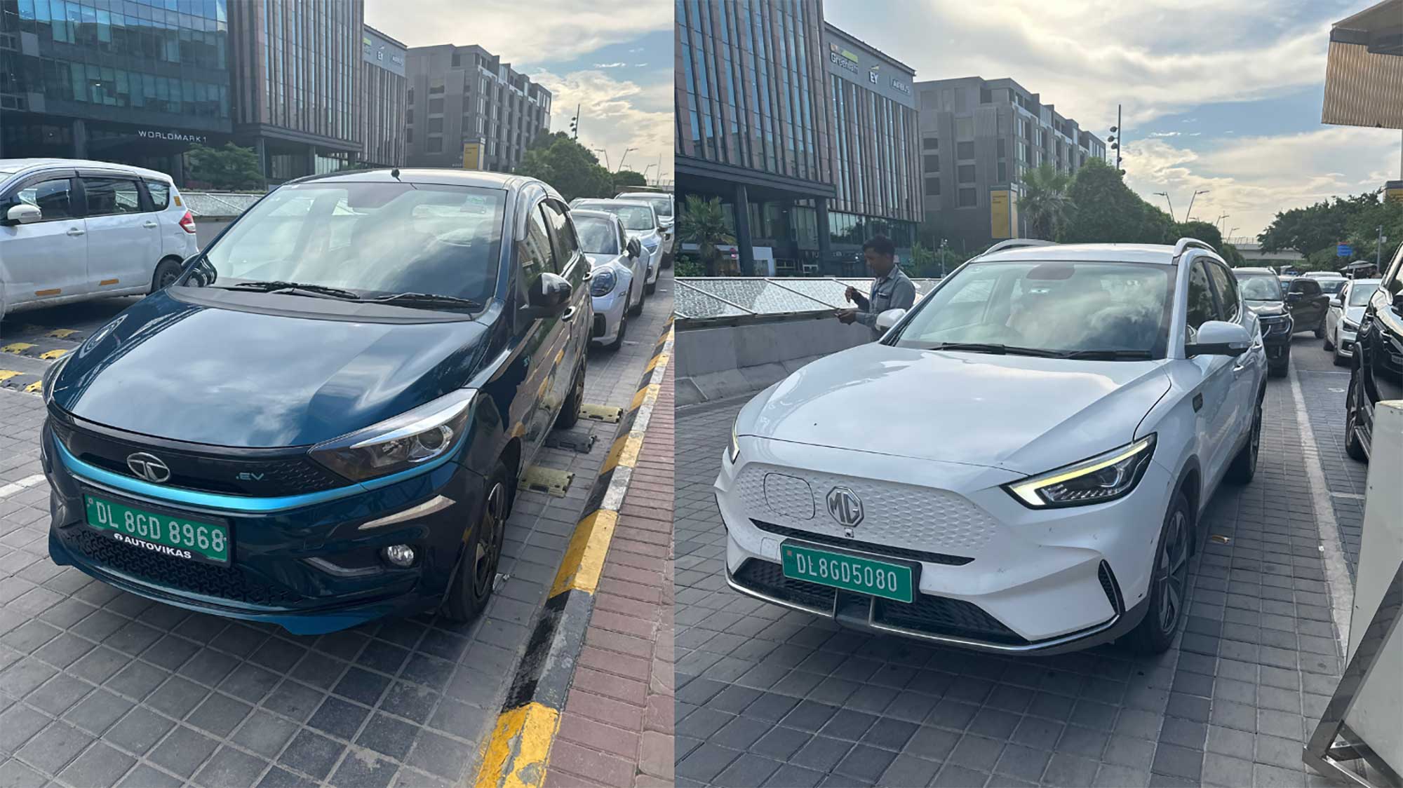

前述のような自動車市場において、2023年の新車販売台数におけるBEVシェアは2.4%と低く、その大部分をタタのティアゴEVやネクソンのようなモデルが占めている。マヒンドラもXUV400 EVというSUVモデルを展開中で、ヒョンデは日本でもお馴染みのIONIQ 5やKONAを導入しており、KIAもEV6を展開、MGの主要EVモデルはZS EVだ。
昨年タタは約7万台のEVを販売し、BEV新規登録台数においては70%を占めている。その次がMGの約1万台で11%のシェアという状況だ。

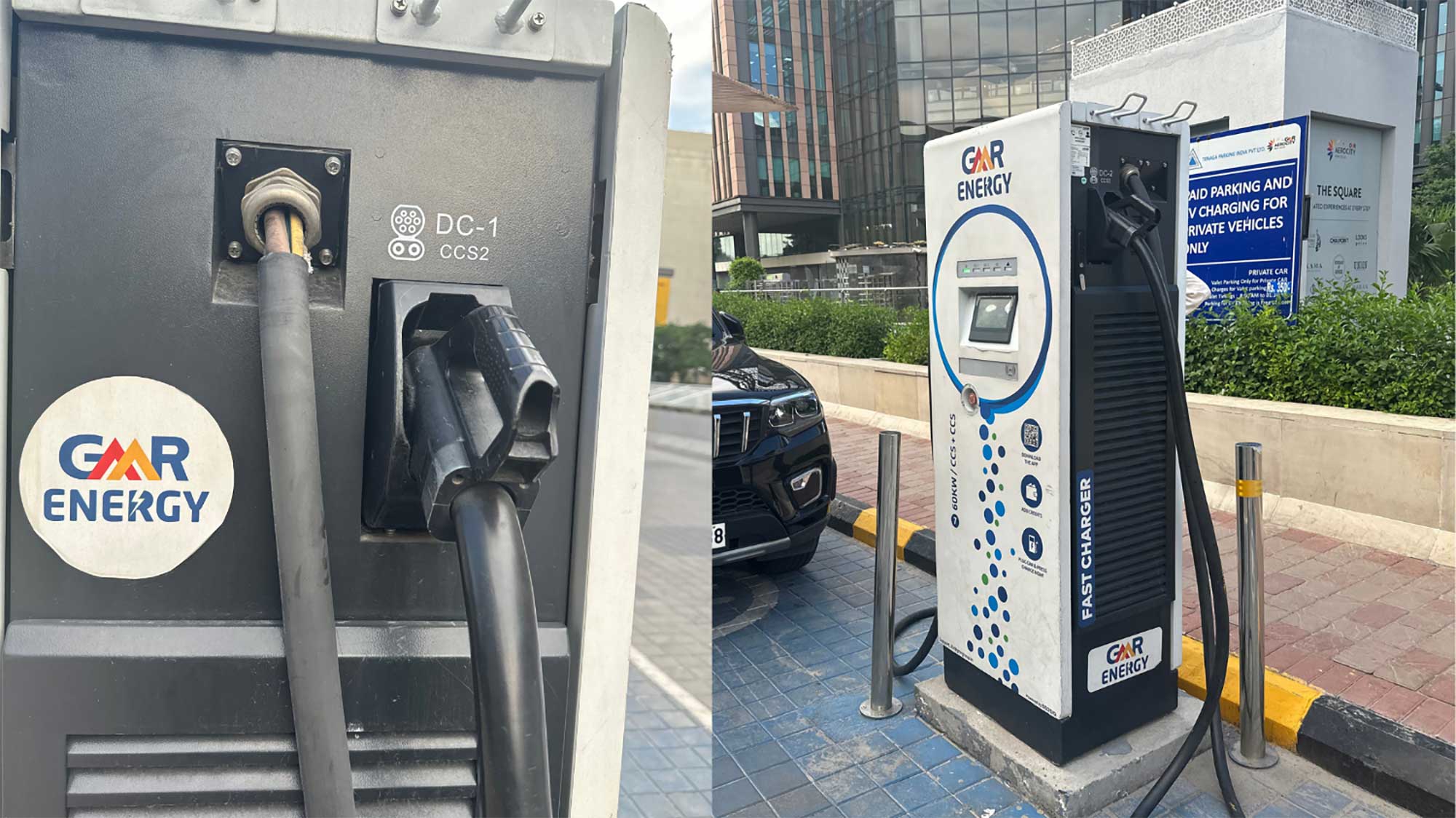

2024年時点でインド全体に1万基の急速充電器があるとされているが、まだまだ街中でBEVや充電ステーションを見かけることは稀である。タージ・マハルのあるアグラで泊まったホテルや2013年にデリーにできたモダンな商業オフィスエリア「Aerocity」で急速充電器を見かけた程度だ。Aerocityの充電器はバレーパーキングが併設してあり、EV専用車の駐車場があるなど、EV自体は小型車であっても高級車サービスとしての取り扱いであった。

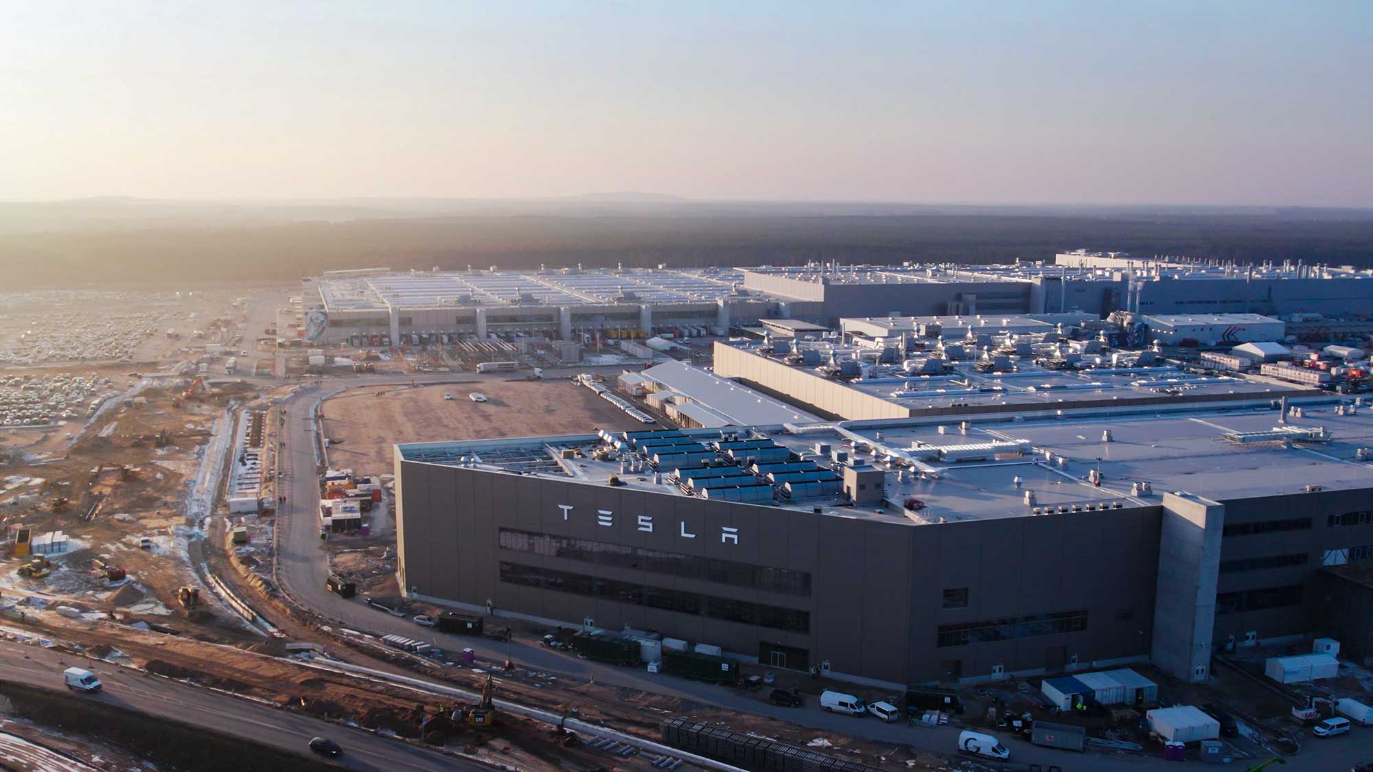

インド政府が導入した新しい政策では、3年以内に製造施設に少なくとも5億ドルを投資することを条件に、3万5000ドル以上のEVに対する輸入関税を15%に引き下げるというもの。短期的にテスラはモデルYのような普及モデルを低い関税でインドに輸出できる。今年の4月にはギガ・ベルリンでモデル3もしくはYのRHDモデルが製造され年末にインドに向けて出荷されるとニュースが流れた。
また、それらモデルが市場を開拓した後は通称モデル2のような廉価モデルの立ち上げもスムースに行くであろう。そして、将来的にはギガ・インディアを建設し、国内で車両生産を行い、産業インフラ改善のためメガパック工場などもインドに作ることができるという、テスラとしてはとても有利な政策だと考えられる。
