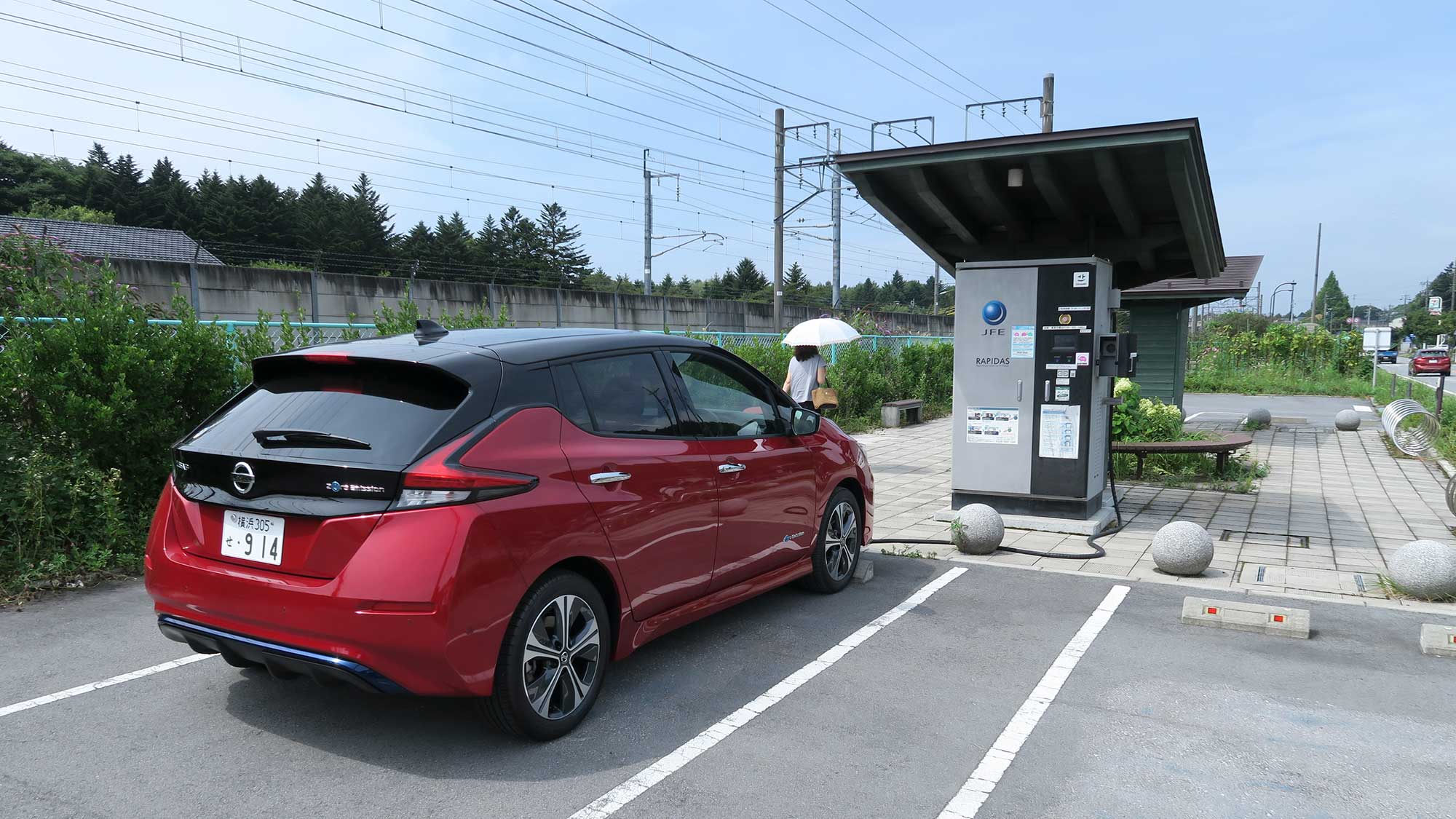

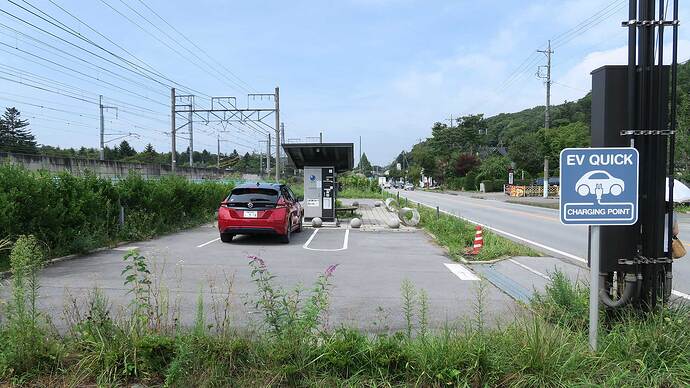

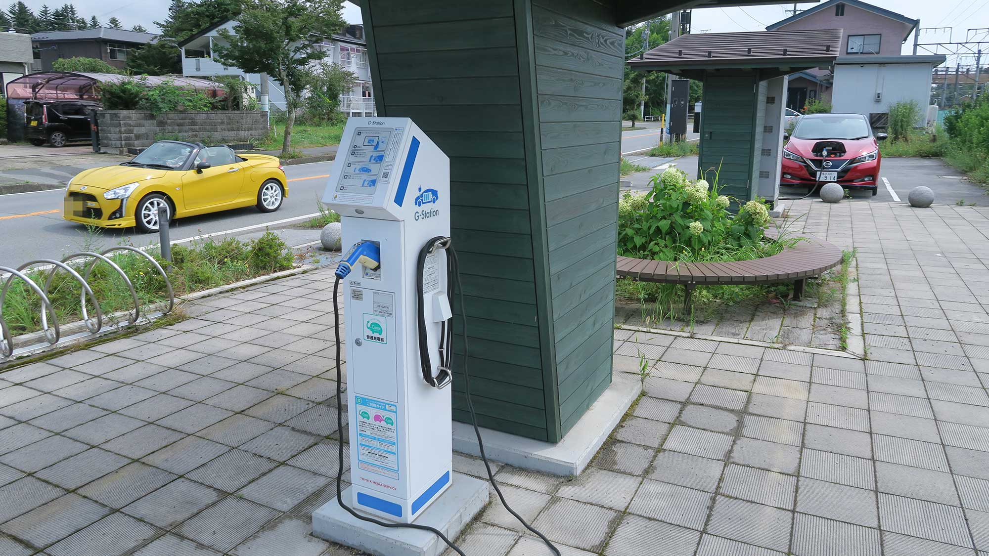

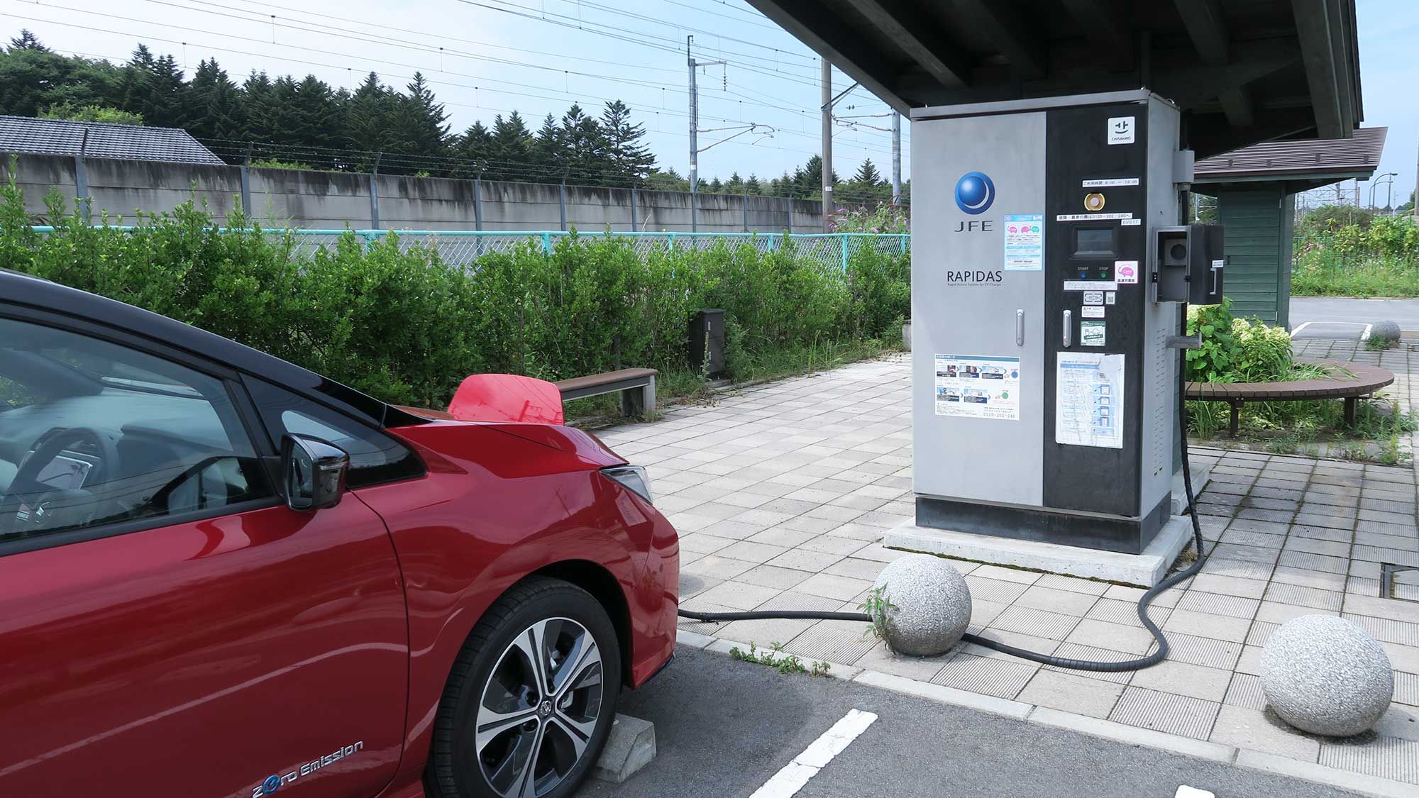

今回、検証してみた充電スポットは、軽井沢の国道18号線沿いにある『軽井沢 U-Station』です。軽井沢から上田に向かう左側、国道沿いに小さな公園のようなスペースが整備され、JFEの50kW器『RAPIDAS-R』が1基と、向かい合うようにしてNCS認証の普通充電器が1基設置されています。
【EVsmart スポット案内ページ】
軽井沢 U-Station EV充電スタンド

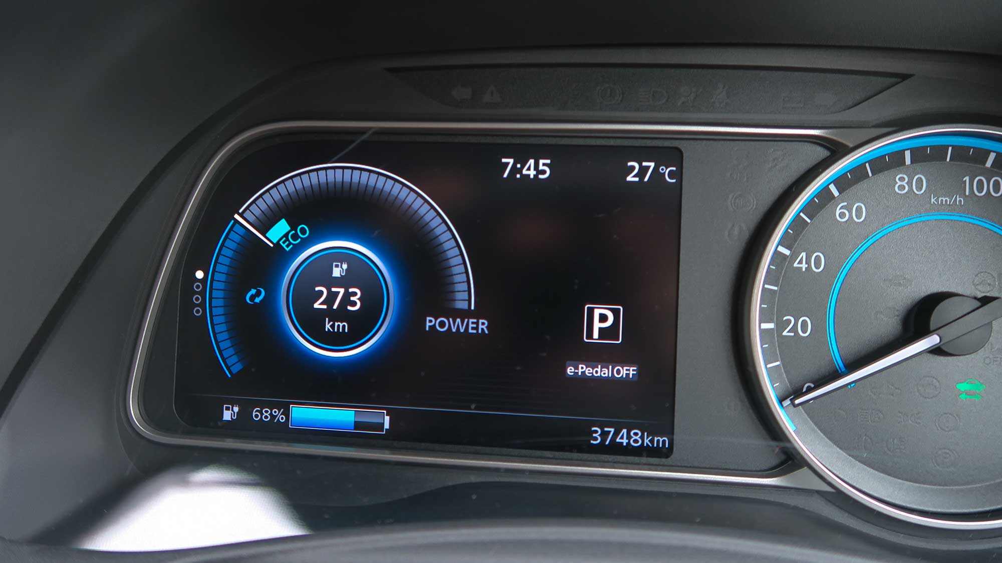

世田谷区内の自宅を朝8時過ぎに出発。電池残量は68%でした。軽井沢まではご存じの通り過酷な上りが待ち受けています。できるだけ電池残量が少ない状態から充電してみたかったのですが、高速道路の上りで電欠にハラハラするのも嫌なので「まあ、70%くらいで出発するのがいいかな」と、ほぼ勘で計画していました。
ちなみに、横浜の日産本社から満充電の広報車をお借りして、近郊の移動だけでここまで電池を減らすのに3日ほどかかりました。改めて「62kWh」は頼もしいですね。

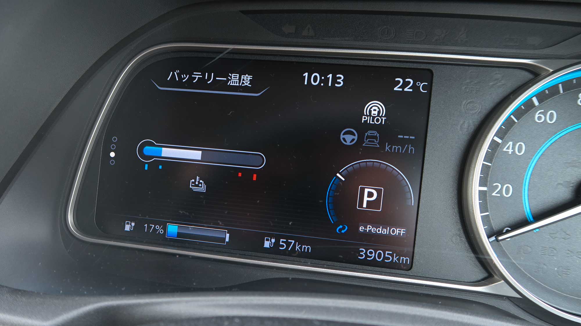

電池残量17%で目的の軽井沢 U-Station に到着。思惑としては10%くらいで到着したかったのですが、プロパイロットの設定を90km/hに抑えるなど少し慎重に走りすぎました。でも、まあ実証実験の条件としては許容範囲です。
NCS加盟急速充電器の認証方法は機種によってまちまちですが、RAPIDAS-R の場合、まず一度スタートボタンを押して、画面の指示に従ってカード認証。本体右側のケーブル収納ボックスのロックが外れて開いたら、ケーブルをクルマ側の充電ポートに繋いで、再度スタートボタンを押すと充電が始まります。

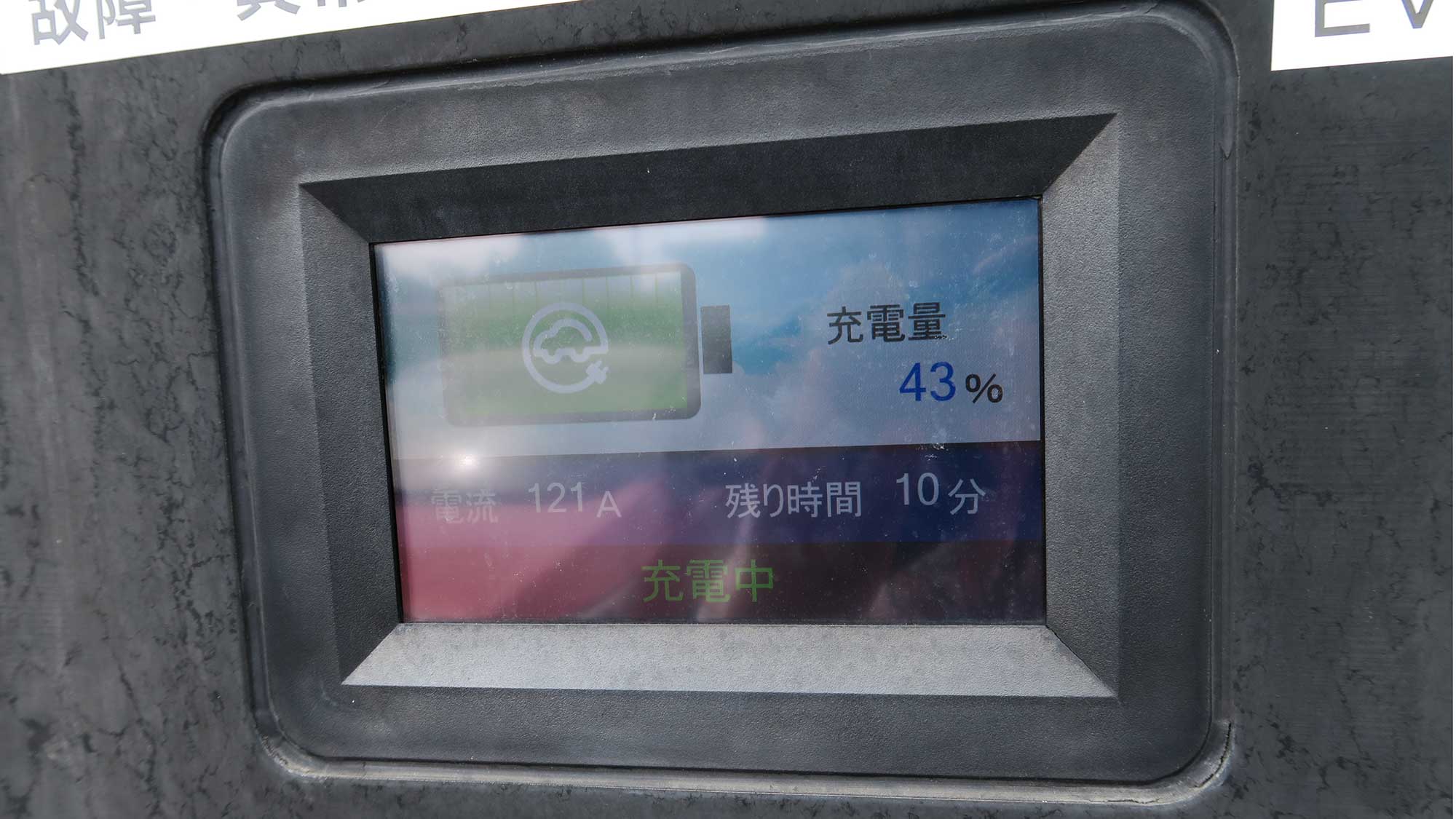

いずれにしても、連続的に30分×2回の充電を試してみる計画で、まず、1回目の結果が下の表です。
検証結果【1回目】
経過時間電池残量電流値
スタート時16%121A
5分経過21%121A
10分経過27%121A
15分経過34%121A
20分経過43%121A
25分経過47%止まってました……

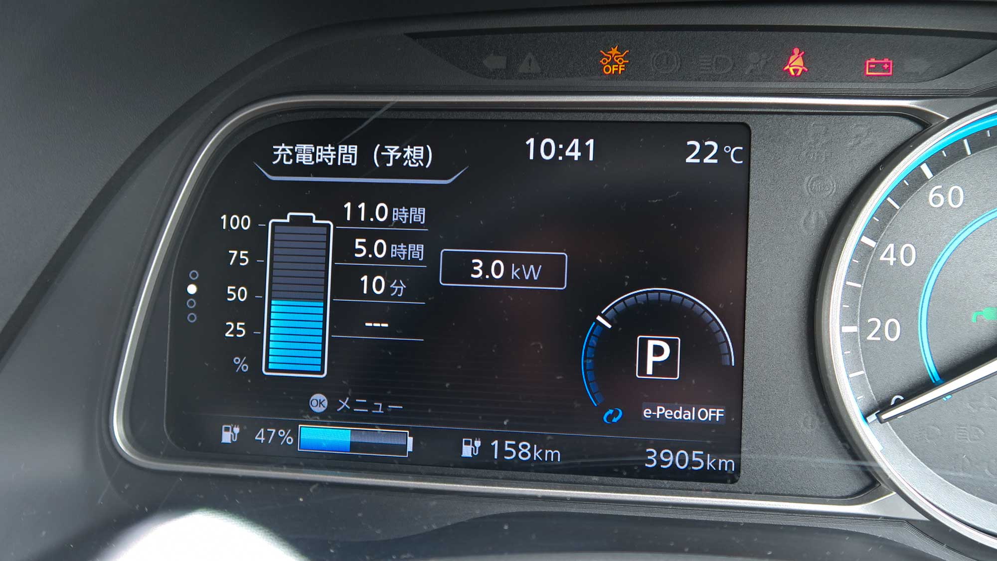

骨の髄から文系で中学時代から数学が弱点だった私の皮算用で恐縮ですが。スタートから20分経過時まで電流は安定して121A。車載メーターの充電電力値は43kWでした。30分このまま充電できるとして、充電電力量は21.5kWhという計算になります。RAPIDAS-R の内蔵蓄電池容量は12kWh(オプションで増設可)で、全体の半分を蓄電池でアシストすると仮定したら、30分で充電可能な電力は24kWhということで、「1回目は30分完走できるんだろうな」と油断してました。
エアコンを効かせた車内でくつろぎ、25分経過時点の数値を記録しようと充電器を見ると、すでに自動停止してました。
電池残量は20分経過時に43%だったのが47%になっていますから、おそらく23分くらいで自動停止したのではないかと推察できます。

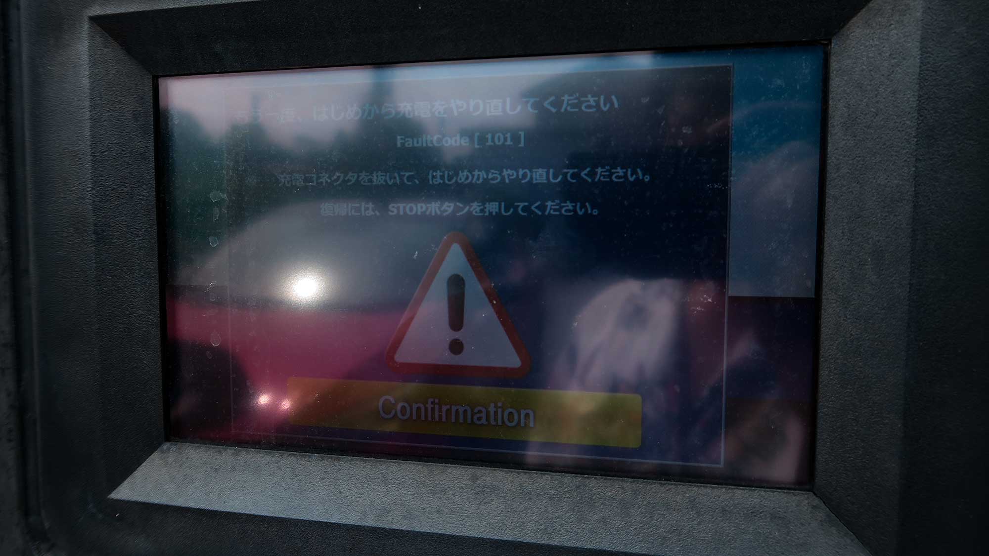

今度は、カード認証をしてケーブルを繋ぎ、スタートしようとすると「もう一度、はじめからやり直してください」というエラー表示が。何度か繰り返してみましたが、同じエラーが表示されます。
実は、このエラー表示。これまでもモデル3やジャガーアイペイスでこの RAPIDAS-R で充電しようとした際に、何度か遭遇したことがあります。どうやら、1台が充電終了直後に大容量電気自動車が充電しようとすると、このエラーが表示されるようです。

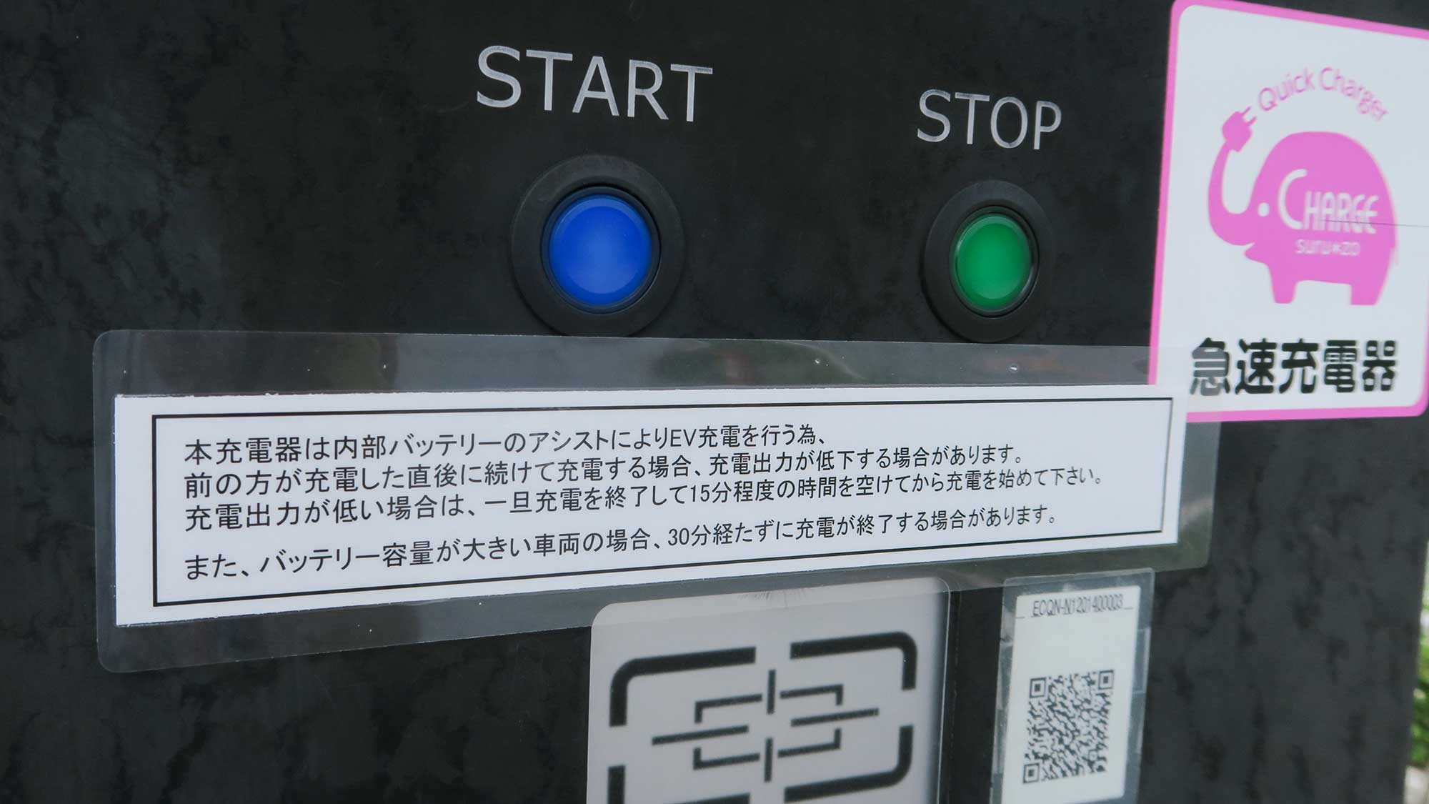

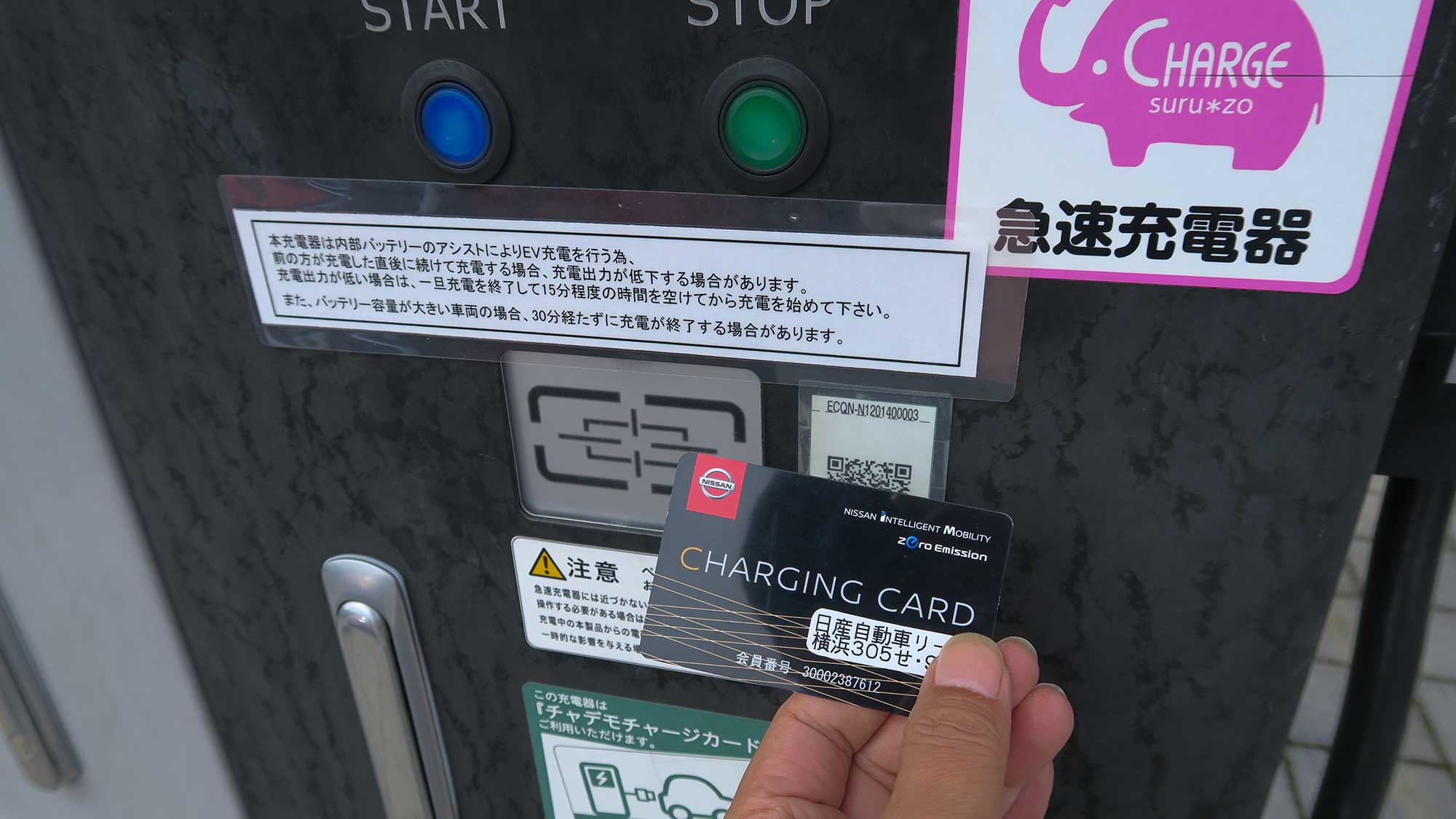

と、充電器本体に真新しい「注意書き」が貼られていることに気が付きました。
「本充電器は内部バッテリーのアシストによりEV充電を行う為、前の方が充電した直後に充電する場合、充電出力が低下する場合があります。充電出力が低い場合は、一旦充電を終了して15分程度の時間を空けてから充電を始めて下さい。また、バッテリー容量が大きい車両の場合、30分経たずに充電が終了する場合があります」
数日前に貼られたばかり、という感じだったので、もしかすると、15日のEVsmartブログの記事を受けて、JFEさんが迅速に対応してくださったのかも知れません。こういう注意書きは必要ないのが一番ですが、充電サービスを使う側、提供する側が一丸となって健全なEV普及に尽力したい! と願うEVsmartブログにとっては、ふんどし締め直す気になる張り紙でした。
ともあれ、この表示に遭遇した場合、故障? と慌てることなく、時間を置いて試しましょう。

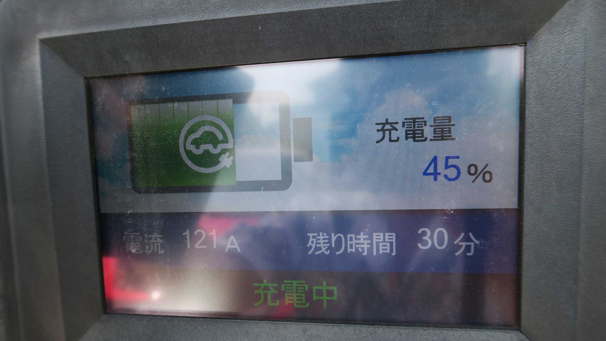

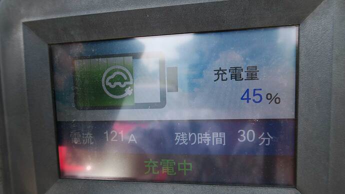

腹ごしらえが終わり、充電器に1時間ほどのインターバルを与えた充電2回目は45%からスタートです。今回も、まずはしっかり121A流れてました。で、時間経過を記録した表が、こちら。

23分32秒76%途中停止!
2回目は、見逃しませんでした。スマホのストップウオッチ計測で、23分32秒、ガコンッという、おそらくコンタクターが切り替わる音とともに、急速充電が自動停止しました。
電流値は残り9分、電池残量73%で111A、8分74%で107A、7分75%で103Aと徐々に落ちていたので、e+の場合、残量70%を超えると充電出力の抑制が始まるんだな、ということも確認できました。
2回とも121A=43〜45kW程度で充電が継続し、20分を過ぎて自動停止したので、一回で「45÷60×23=約16.5kWh」ほど、2回で33kWh+α くらい充電できた計算になります。軽井沢到着時、16%(メーター写真撮影時17%でしたが充電開始時の表示は16%でした)が2回の充電で76%ということは、回復したのは約60%。62kWhの60%は37.2kWhなので、電圧がわからないシンプルな表示の見えないところで、RAPIDAS-R は頑張ってくれてたんだな、という印象です。

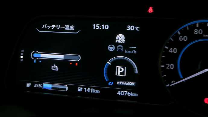

35%を残して自宅へ帰着

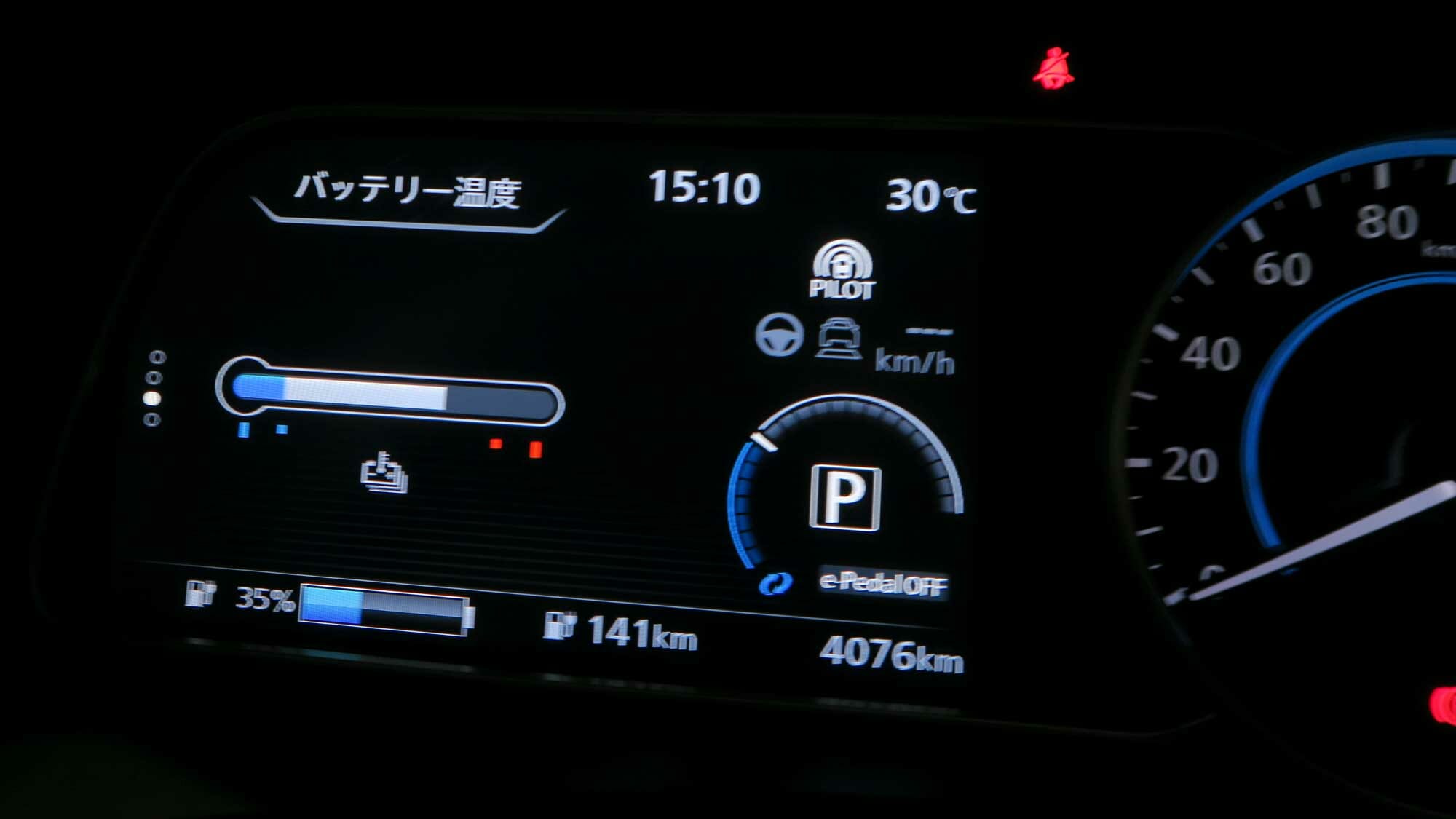

あと、碓氷峠を下る帰り道は75%で軽井沢を出発、電池残量のことなどすっかり忘れて快調に走り、35%を残して世田谷区内の自宅到着。EVは航続距離がぁ! って方々にも、一度体験してみてほしいものです。
