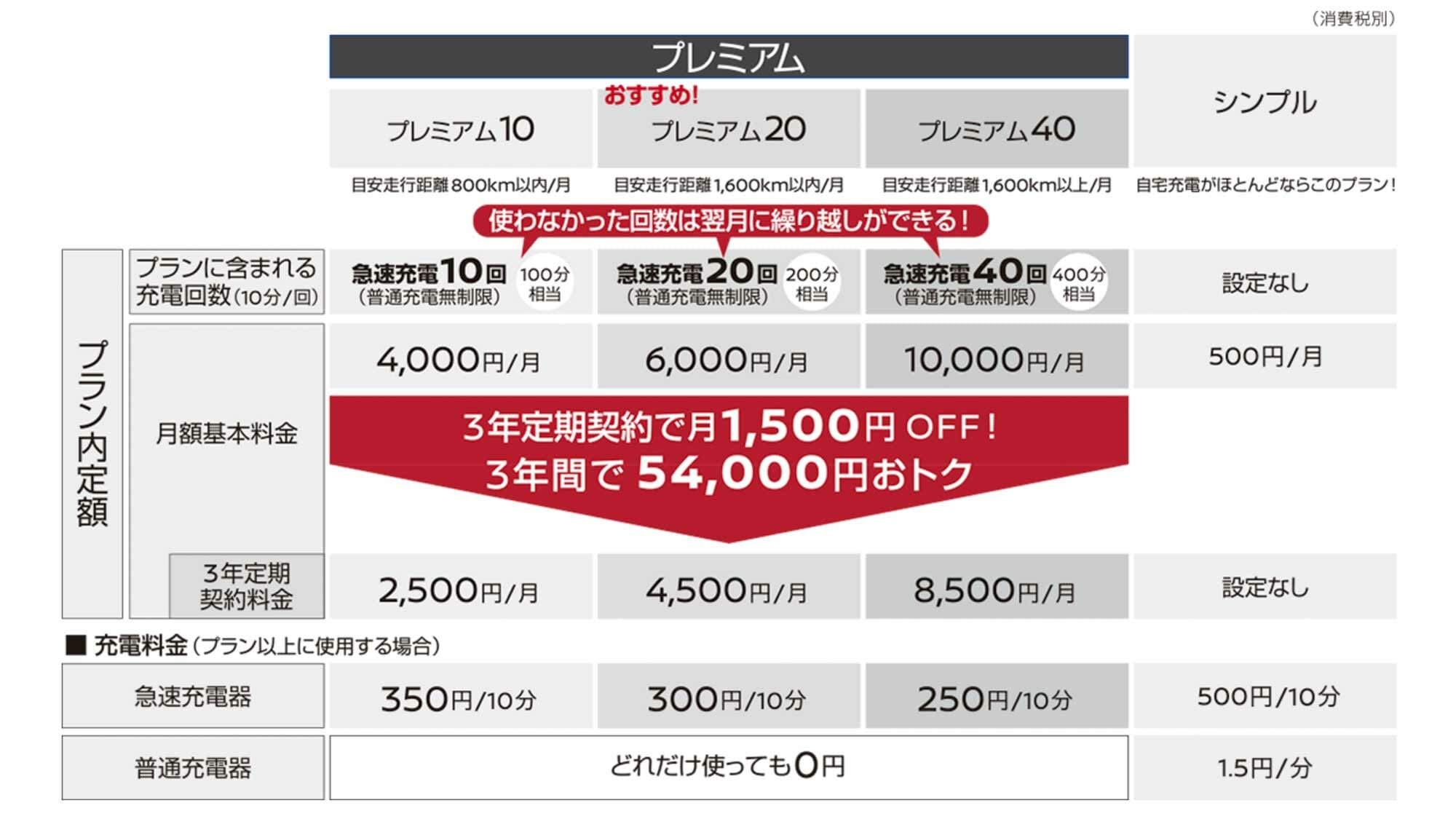

ご存じない方も多いでしょうから、日産のウェブサイトからZESP3の料金についての解説表を引用しておきます。
EVsmartブログチームが契約しているのはプレミアム10の3年定期契約なので、月額基本料金は2500円/月。日産ディーラー、もしくはNCS加盟充電器での普通充電は無料で、10分×10回の急速充電は基本料金に含まれており、それ以上の急速充電を行う場合、10分当たり350円がかかります。

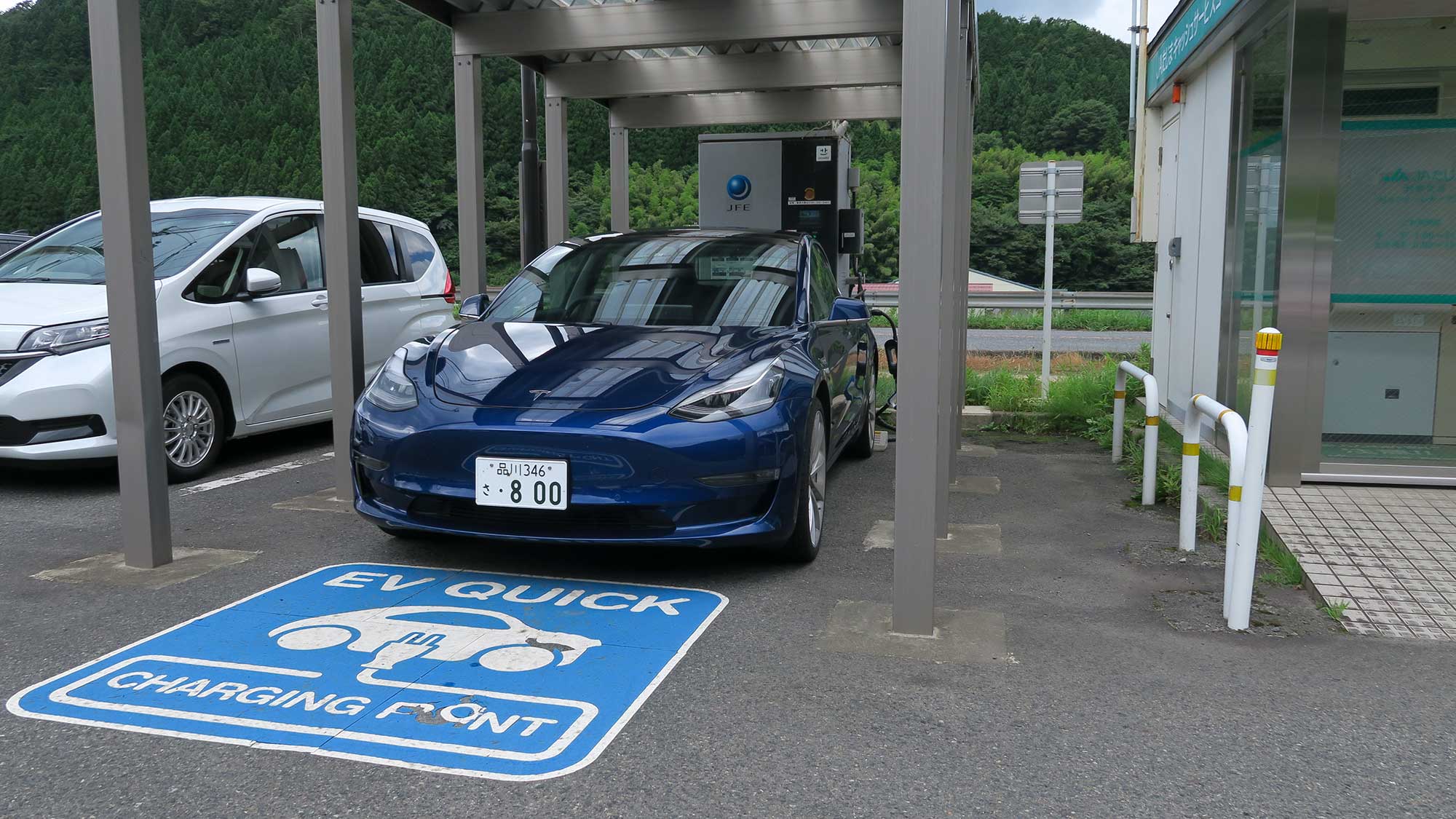

さて、今回のロングドライブでは基本的にテスラスーパーチャージャーを活用して走りきるプランだったのですが、残念ながら私の実家には電気自動車充電用の200Vコンセントをまだ設置していません。そこで、私がよく利用しているのが、実家から10kmほどの道の駅村岡ファームガーデンに設置されている、JFEの『RAPIDAS-R』という50kW器です。

この道の駅には、特産の但馬牛をリーズナブルに食べられるレストランがあり、実家滞在中の食事にもよく使います。今回、到着した日のランチを食べたついでに1回、翌日、ゴルフに行く前のまったりした時間を活用して1回、合わせて2回の急速充電をここで行いました。
まず、ランチついでの充電の際。ランチ前は先客がいたので、ランチが終わって充電開始。ソフトクリーム食べてそろそろかなとクルマに戻り車内で待っていると、20分を過ぎたあたりで突然充電が自動停止したのです。
ちゃんと計っていたわけではないので「20分3秒とかで止まってたら嫌だなあ」と思いつつ、この時はあまり気にしないようにしたのですが。
翌日、母校の剣道部OB会のゴルフコンペに参加するため実家を出発。スタート時間が9時過ぎと遅く、道の駅で充電しながらパンとアイスコーヒーの朝食を食べていたところ、またまた、充電開始から20分ほどで充電が自動停止してしまいました。

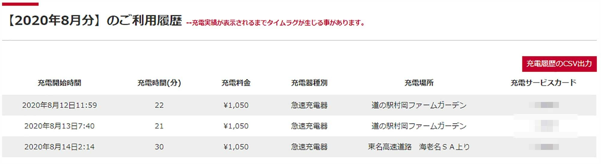

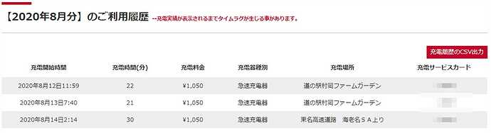

「なんだ、これは?」と不思議に思い、EVsmartブログチームのスタッフに連絡して、充電ログをメールしてもらったところ……。
OMG! 12日の1回目が22分、13日の2回目が21分で終了していることがわかりました。
ZESP3、プレミアム10の急速充電料金は、10分ごとに350円です。充電ログの画像をみると、充電料金は1050円=350円×3回になっていることがわかります。10分を1秒でも過ぎると次の10分料金が課金されるので、今回のケースの場合、1回目は2分に350円、2回目は1分に350円を支払う必要があります。
**【追記】**SNSで「10分※秒だと10分1回分のカウントになる」という説をご指摘いただきました。改めて日産EVカスタマーセンターに電話で確認してみたところ、やはり「1秒でも過ぎると10分1回分追加」とのことです。
厳密にいうと、今月はまだ基本料金に含まれる10回分がまるまる残っていたのでさほどの実害はなかった(無料分の回数を浪費したけど)のですが、10分単位の課金なのに1分や2分過ぎて勝手に止まる、というのはあまりにも理不尽です。

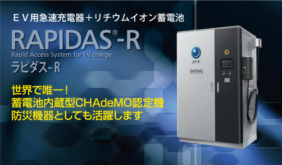

村岡ファームガーデンに電話してから約3時間後、見知らぬ番号から私の携帯電話に着信がありました。出てみると、電話をくださったのはJFEの太陽光・風力・EV事業部のご担当者でした。以下、お話しのポイントを紹介します。
**●JFE『RAPIDAS-R』は蓄電池内蔵型で、出力のおよそ半分程度を蓄電池でアシストしている。
●内蔵蓄電池が消耗するとパワーが落ちるため、そこで一回充電を終了する仕組みになっている。
●今回使用したタイプの蓄電池出力は22kWほど。新開発の100kW出力対応機はおよそ55kW出力相当の蓄電池を内蔵する計画。
●今回使用した現行型は開発からすでに8年ほど経過している。
●当時は、日産リーフの24kWhを想定して開発。大容量電池搭載のEVが増えるにつれて、現状の蓄電能力では公称出力の50kW(125A)を30分維持することが難しくなっている。
●また、当時は1分単位の課金システムを想定。ZESP3が突然10分単位となったことに戸惑い、対応できていない。**

というわけで、今回の「JFEの蓄電器内蔵型QCは21分で自動停止する」という現象については、ZESP3ユーザーにこの事実を周知して、それぞれ、気をつけていただくしかないなというのが、速報として、私が見出した結論、ということです。
ちなみに、このJFEの蓄電式QC器、昨年の夏、ジャガーアイペイスで郷里へ走り使った際にも、先客がいた場合(おそらく蓄電池が消耗状態)などにちょっと挙動不審になることがありました。EVsmartブログチームリーダーの安川さんからは「テスラモデルXでは充電できないことがある」とも聞きました。e+をしっかり使いこなしている方であれば、もっと違った独自の不調体験をお持ちかも知れないので、ぜひコメントでご教示ください。
ともあれ、ZESP3に加入している電気自動車ユーザーのみなさん。とくに「シンプル」プランをお使いの方であれば、1分過ぎただけでも500円。わりとシャレになりません。e+のように電気がたくさん入るEVで、JFEの蓄電器内蔵型QCを使う際には、18分とか19分で自分で途中停止するのがオススメですよ。
