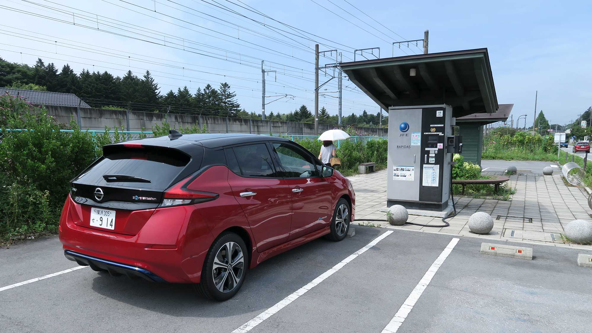

JFEの蓄電池内蔵型チャデモ認定機『RAPIDAS-R』という急速充電を行う際、大容量電気自動車では20分をわずかに過ぎて自動停止する事象について、以前の記事でお伝えしました。私が体験し、検証した事例としては、テスラ モデル3(75kWh)では1回目が「21分」、2回目は「22分」で自動停止。後日、日産リーフe+(62kWh)で軽井沢まで行って検証した際には23分ほどで2回連続して自動停止したのです。

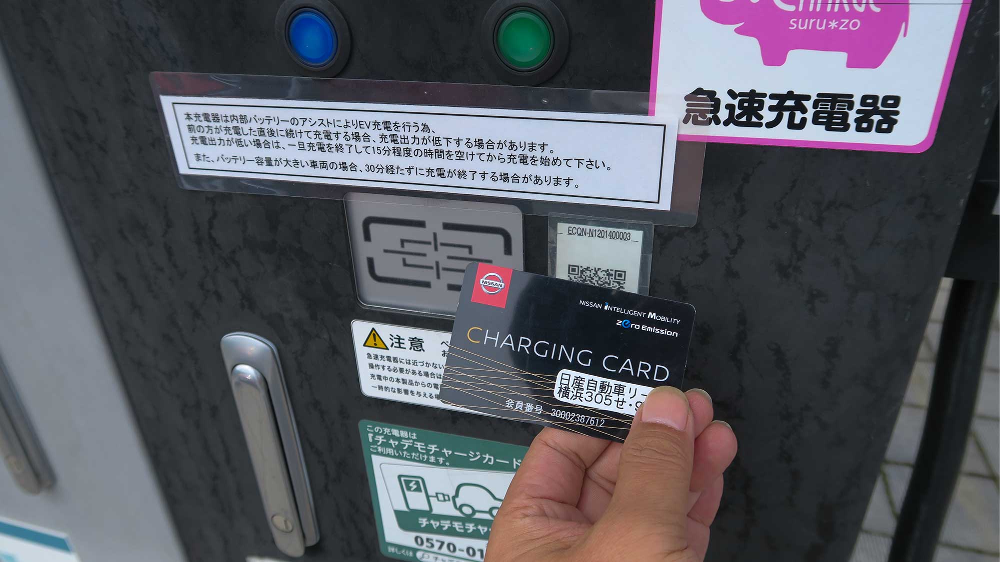

こうした事象については、充電器を発売するJFEテクノスのご担当者にお話しを伺い、1本目の記事でご紹介しています。また、軽井沢検証記事の際には、「バッテリー容量が大きい車両の場合、30分経たずに充電が終了する場合があります」という真新しい注意書きが充電器本体に掲出されていることを確認しました。

一方で、JFE様製充電器のような蓄電池が搭載された充電器において、蓄電池のバッテリーがゼロになると、30分以内であっても自動停止する充電器があることは、弊社として把握できておりませんでした。NCS経由でJFE様へ本事象の事実確認も行いまして、暫定的な対応策として、充電器本体に注意書きの紙を貼っていただきました。また、その他にも同様の事象が発生する充電器がないかについても、現在検証を進めているところです。

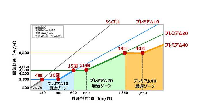

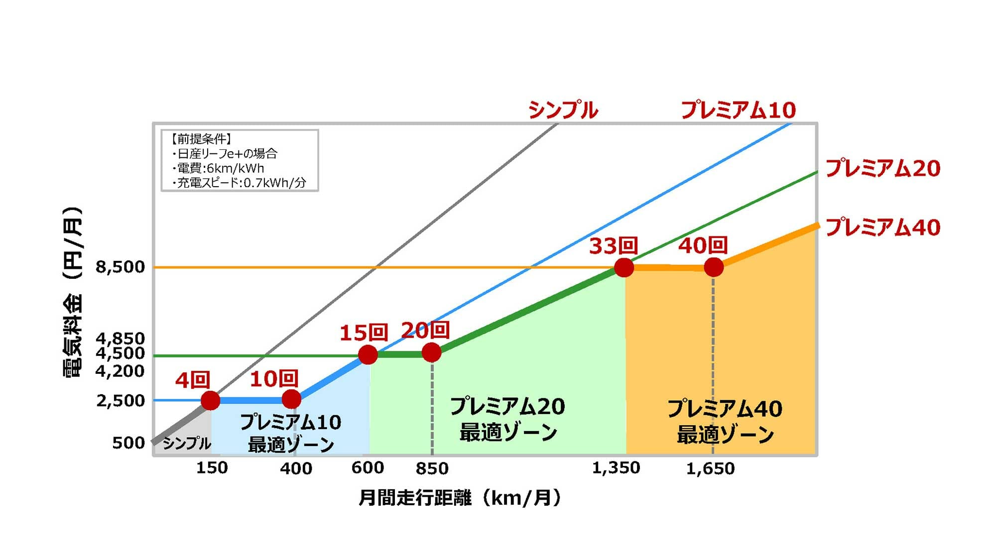

ZESP3のプラン詳細については、日産のウェブサイトをご参照いただくとして。私の場合は自宅が戸建てでガレージに200Vコンセントも設置しているので、日常的にはほとんど自宅充電。月に数回、ゴルフや釣り、取材などで遠出する時に急速充電するだけなので、もしZESP3に加入するなら、月額4000円(3年定期契約で月額2500円)で10分10回分の急速充電が含まれている「プレミアム10」を選ぶでしょう。ZESP2の月額2000円より500円高くなりますが、納得できる範疇です。逆に、ZESP2では有料(1.5円/分)だった普通充電が無料になるのは、ホテル宿泊時などにはむしろうれしいサービスとも思えます。
ZESP3導入が発表された際の速報記事では「もっとシンプルでいいのに」と評しましたが、今回のインタビューのなかで、「プレミアム10」「プレミアム20」「プレミアム40」という段階的なプラン設定が、月間の走行距離や急速充電利用回数によって合理的に「適切な負担」がなされるよう考え抜かれていることもわかりました。

集合住宅でガレージに充電設備がなくても大丈夫! というセールストークを信じてリーフを購入したユーザーさんが「騙された!」と感じる気持ちはある程度理解できます。でも、仕組みの変容が「EVの進化」であるという言葉にも共感します。今まで2000円で急速充電使い放題だったのがそもそも持続可能な仕組みではないとするなら、たとえば月額4500円(3年定期契約)で10分20回分の急速充電と普通充電が無料のZESP3「プレミアム20」が、ユーザーの利便を無視した法外な料金設定だとは感じないのが正直な気持ちです。
