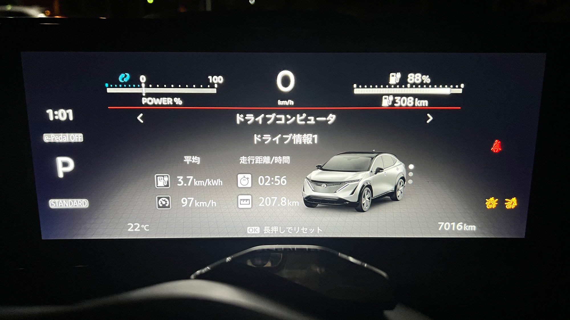

① さいたま市街→長野日産自動車本社

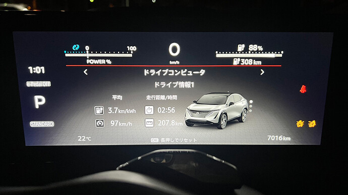

**・走行距離:207.8km
・消費電力量:80%→9%
・平均電費:270Wh/km(3.7km/kWh)
・外気温平均:27℃~22℃**

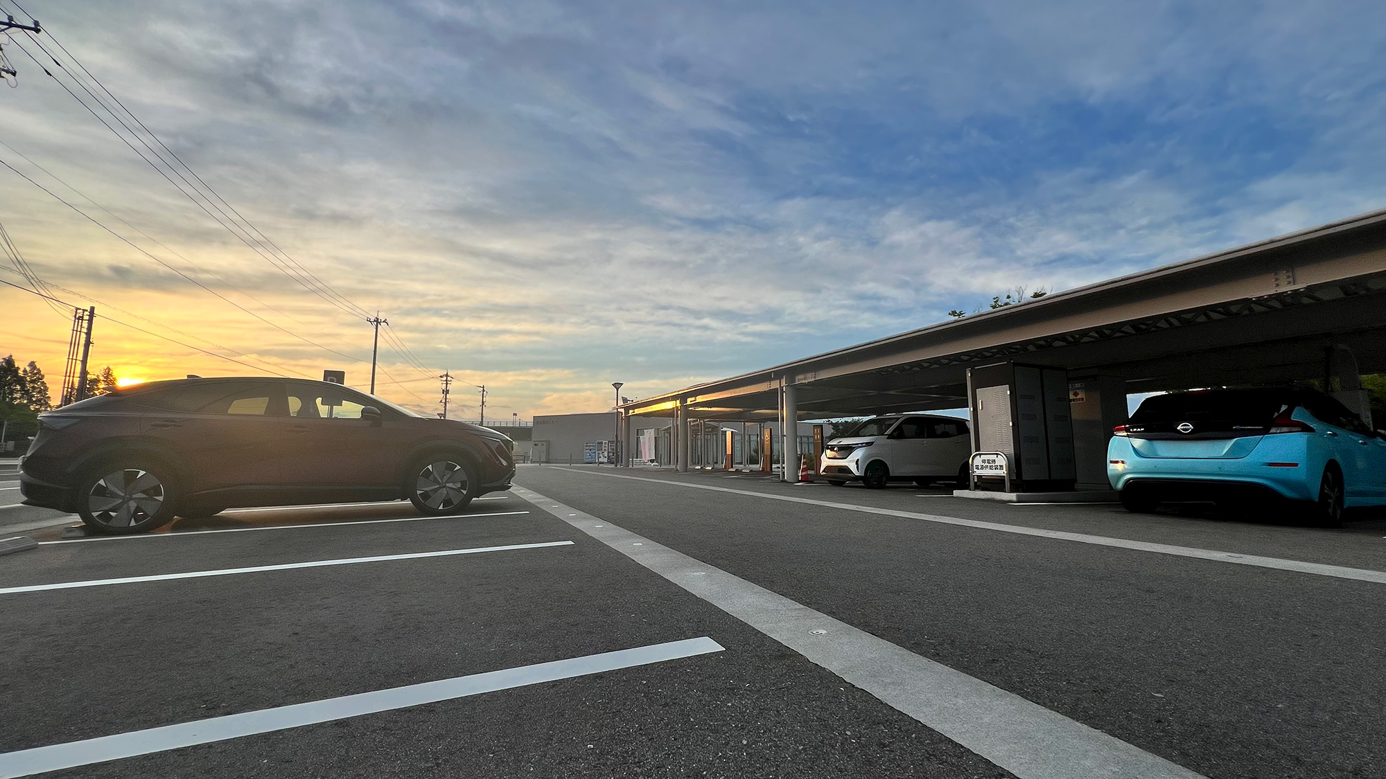

1回目の充電スポットは長野市街の日産ディーラーです。ここは長野市内を縦断する国道117号線沿いに位置しており、何と言っても、信越地方では数少ない公共の150kW級超急速充電器が設置されています。
石川能登方面に向かうだけであれば、わざわざ長野で降りる必要はないと感じるかもしれませんが……、
●東部湯の丸SA以降、高速道路SAPAには90kW以上の充電器が存在しない。
●アリアB9の150kW級での充電セッションを記録しなければならない。
●長野から白馬経由で糸魚川に抜けるルートも悪くない。
といった点から、長野→白馬→糸魚川→石川能登ルートをチョイスしました。
電費が大きく悪化している理由は、150kW器でSOC10-80%の充電セッションを記録するためにあえて巡航速度を上げて走行したことと、長野までは全体として上り勾配のルートであったという2点が要因と考えられます。
前述のように、すでに高速道路を時速100kmで巡航する「航続距離テスト」を行って、実質的な一充電航続距離は「434km」という結果(関連動画)が出たことはお伝えしておきます。

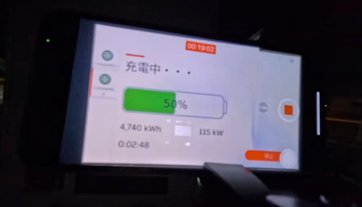

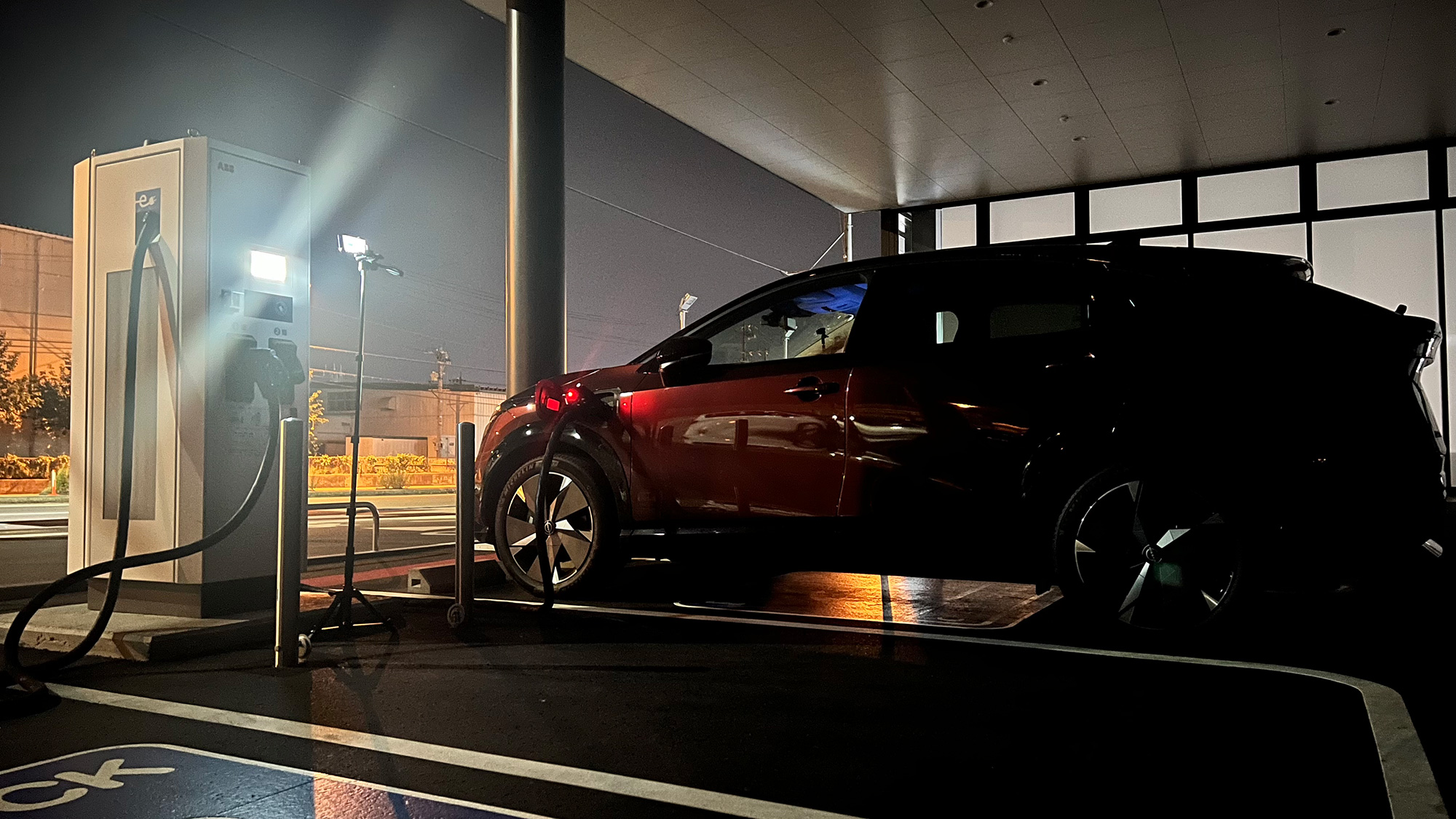

そして注目の充電セッションですが、最大115kWまで徐々に出力アップしたものの、結果としては130kWは出ませんでした。
理由は全くの謎であり、アリア側の電池温度に問題はなく、さらに電池冷却補助機能はONにしていました。電流値をみる限り310A程度で制限されていた模様。通常の充電セッションと比較しても大きな差はないと言われればその通りなのですが、1000kmチャレンジの最中に行った検証では最大130kW出ていたことから、モヤモヤが残る結果になりました。
しかしながら、SOC10-80%に要した時間は34分と、私が検証した際のベストタイムである32分と比較してもわずかに遅い程度。30分間の充電時間で高速巡航の航続距離268km分を回復可能と考えると、やはり150kW級超急速充電器&日産最高峰EVのスペックの高さを感じます。
ちなみに、今回使用した150kW級はABB製であり、15分間のみ350Aが発揮されるブーストモードであるものの、15分経過後に充電をストップして再度充電をスタートすると、350Aのブーストモードを再度発動させることが可能という裏技を使っています。

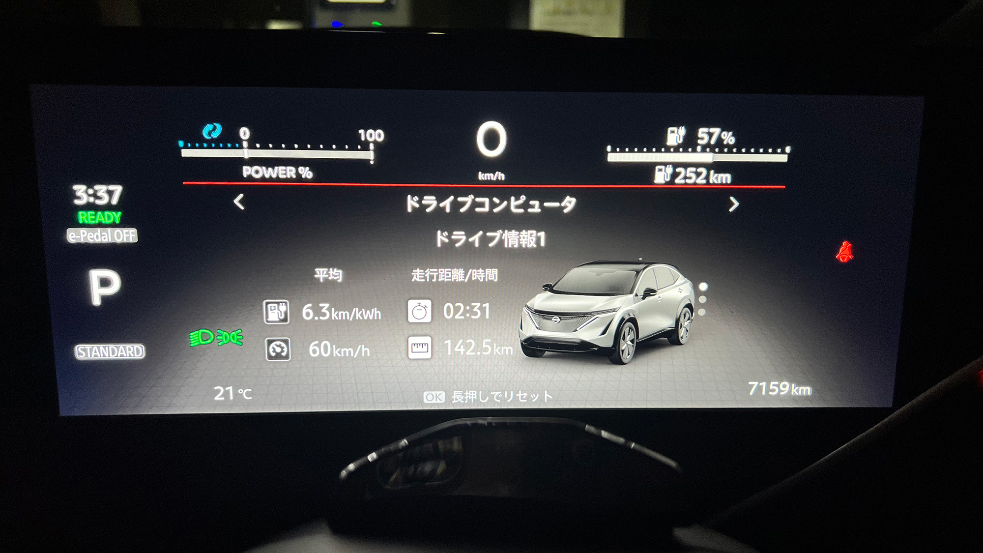

② 長野市街→道の駅KOKOくろべ
**・走行距離:142.5km
・消費電力量:90%→57%
・平均電費:149Wh/km(6.7km/kWh)
・外気温平均:22℃~21℃**

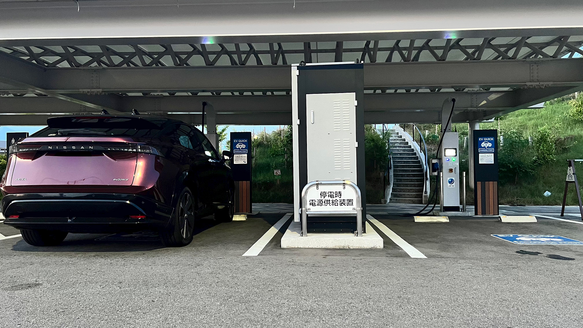

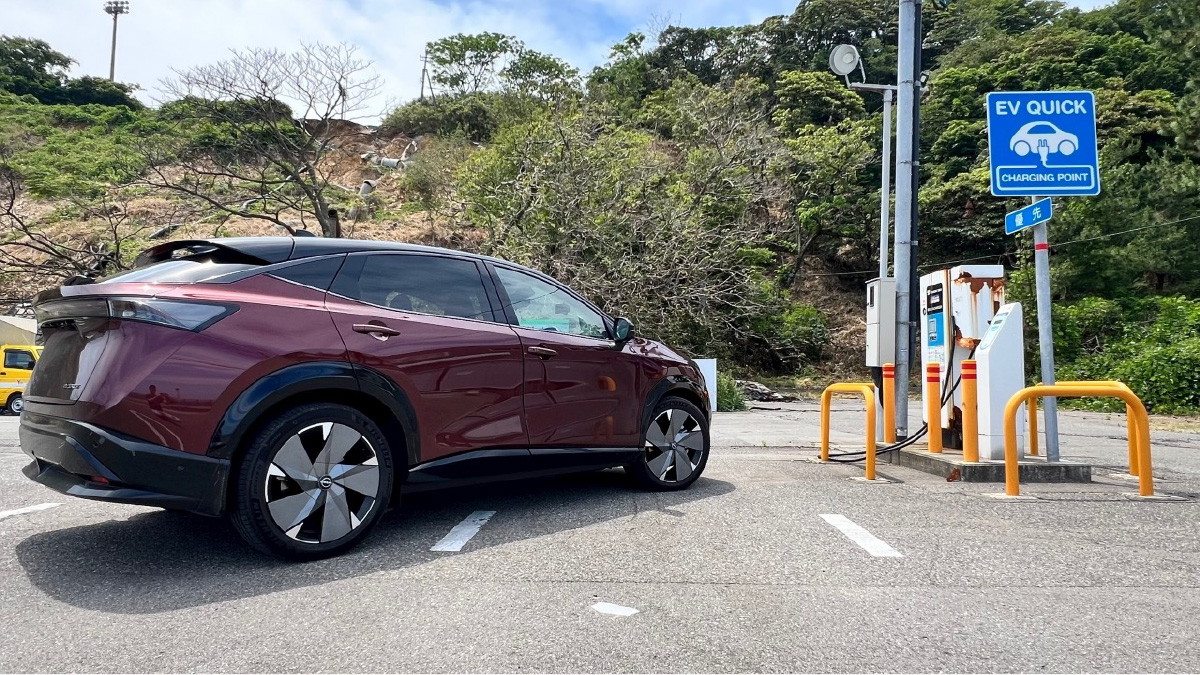

2回目の充電スポットは道の駅KOKOくろべ(富山県黒部市)です。長野市街からは白馬を経由して下道をショートカットするルートを選択しました。ここには2台の急速充電器が設置されており、休憩がてら充電を行おうとあらかじめピックアップしていましたが、2つのサプライズがありました。
まずは、設置されていたのがJFE製の100kW級で、1台の蓄電池式急速充電器で2口のケーブルが使えるタイプであったという点です。この機種の存在は知っていましたが、実際に充電するのは初めてでした。
到着時は1台充電器が使用されており、50kW弱という出力に留まっていたものの、先客が充電を終了すると充電出力が80kW程度にアップ。50kWでは力不足感が否めなかったものの、80kWオーバーであれば最低限のスピードを担保できると感じます。アリアB9についてはSOC80%を超えても70kW以上という充電出力に対応可能なため、道の駅で買い物したり散策している間に効率良く充電できます。
2つ目のサプライズが、充電料金が無料であったという点です。ありがたいですが、公共の超急速充電器を無料とするのは、少々問題があります。実際に未明から早朝にかけて、私を含めて複数のEV、しかも富山ナンバーのEVがひっきりなしに充電しに来ていました。本来、道の駅の急速充電器は経路充電として長距離を走行するEVユーザーが継ぎ足し充電するためのインフラです。おそらくは「電気代を浮かせるため」に地元民が充電スポットを埋めてしまうと、経路充電したいEVユーザーの満足度が大きく低下してしまいます。
特に50kW以上の高出力な充電器については、しっかりと課金するようにしないと、経路充電として使いたいEVユーザーと、そのような旅行者による物品購入などを期待する道の駅の事業者の両方にとってマイナスにつながりかねないでしょう。

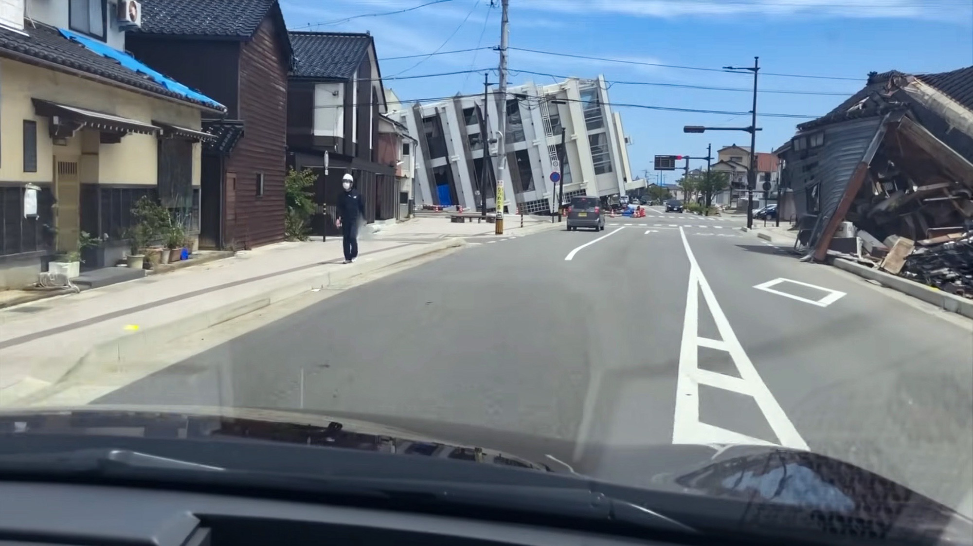

この写真は、震災発生直後にメディアなどでも大きな話題となったビル倒壊現場の様子です、この場所は倒壊したビルに民家が押しつぶされ住民の方が亡くなってしまい、事故現場保存のために解体工事を中止している現状とのことですが、現地全体を見るにつけ「ほぼ手つかず」といった状況でした。全壊・半壊家屋も至る所に散見され、震災復興が遅れている現実を思い知らされます。

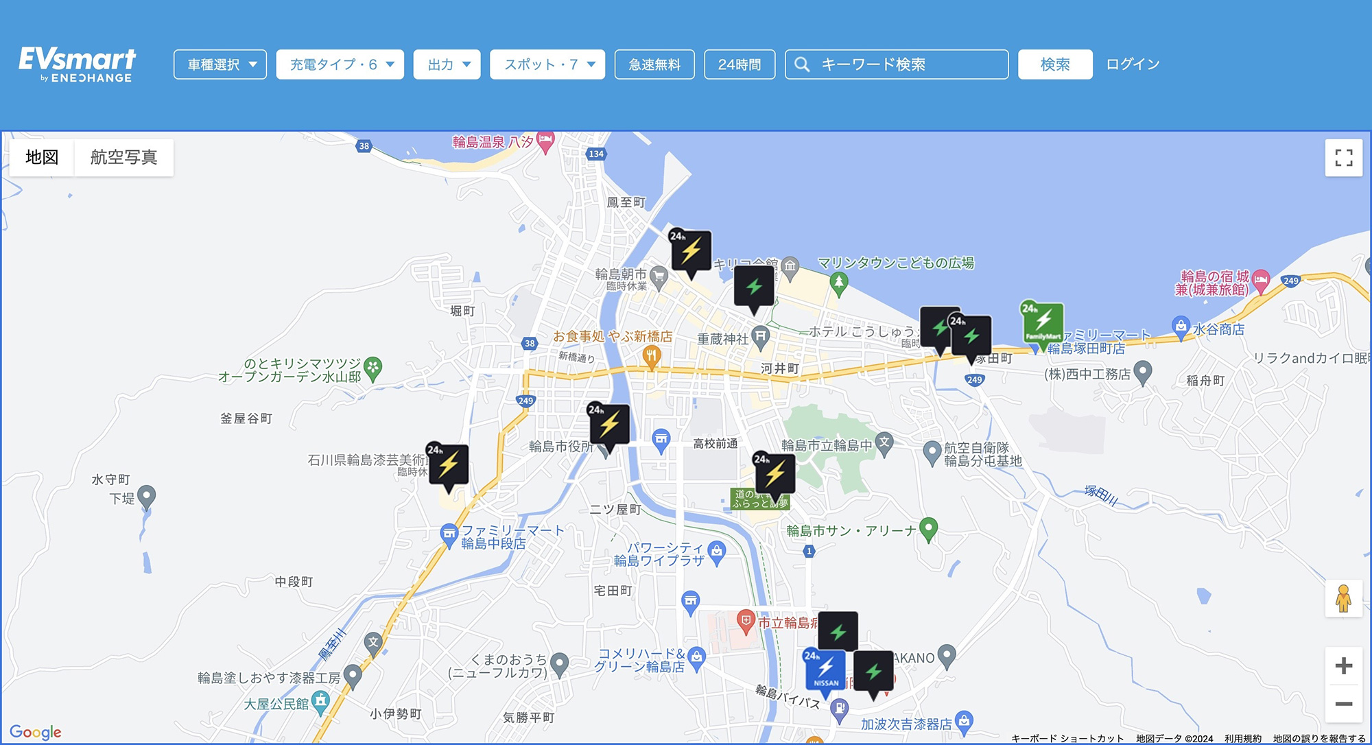

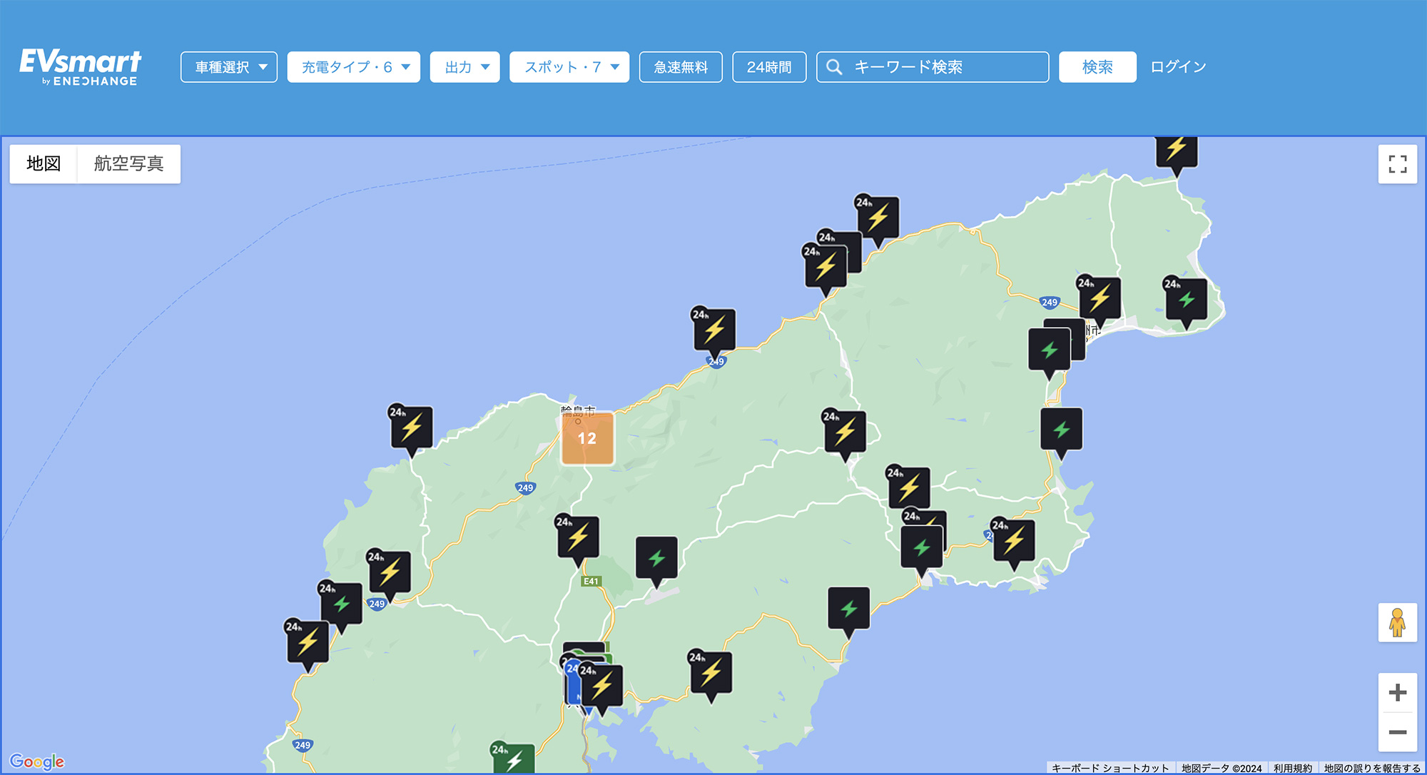

他方で、輪島市街、および能登半島全体のEV充電インフラについては驚くほど充実しています。

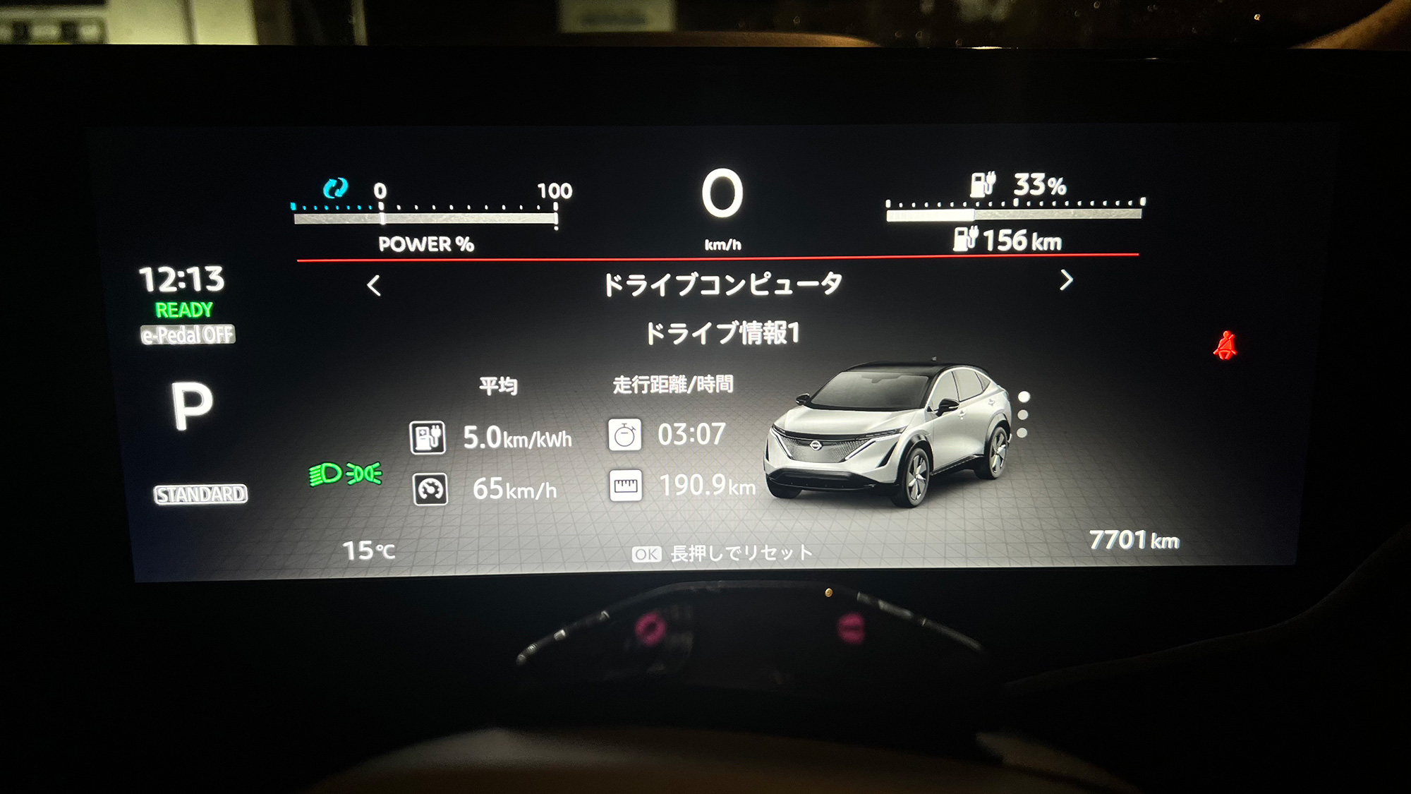

⑤ 金沢市街→(高山経由)→松本日産自動車松本店
**・走行距離:190.9km
・消費電力量:85%→33%
・平均電費:200Wh/km(5.0km/kWh)
・外気温平均:25℃~15℃(雨)**
松本日産自動車松本店に到着です。ここは新電元製の90kW級1本出しと90kW級2本出しがそれぞれ設置されているので、合計3台のEVが同時充電可能です。150kW級と比較すると経路充電としては力不足感を感じますが、やはり3台同時充電が可能なので、充電待ちのリスクを気にする必要がないのはEVの長距離移動においては心強いです。
また、自宅に充電器があれば充電残量ギリギリで埼玉の家に到着すればいいので、ここでの充電は20分で切り上げています。SOC26%(33%→59%)のみを回復することで、経路充電の時間を最短化しています。

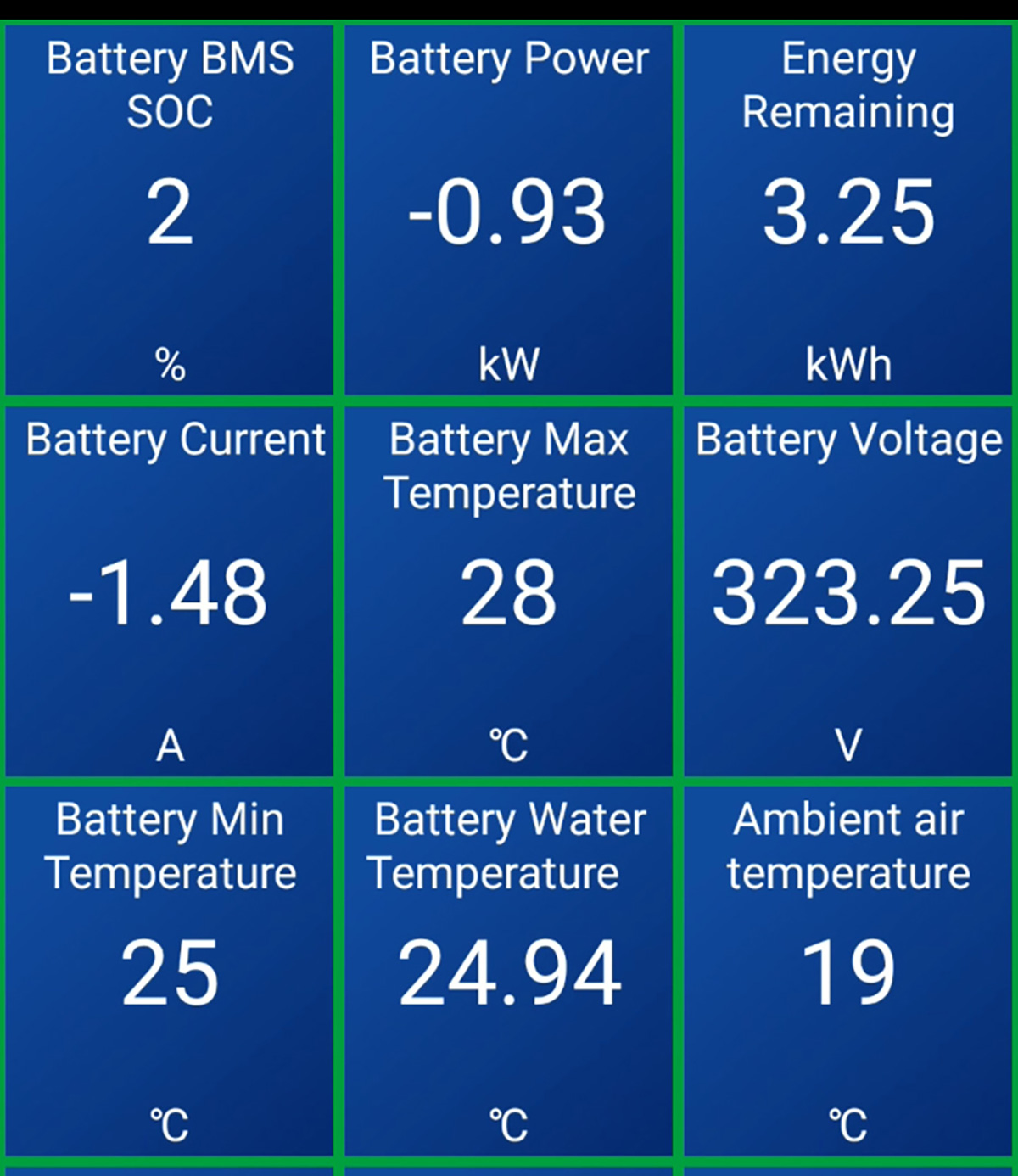

⑥ 松本日産自動車松本店→埼玉市街
※途中、横川SAで仮眠1.1時間=2%消費。
**・走行距離;210.7km
・消費電力量:59%→0%
・平均電費:208Wh/km(4.8km/kWh)
・外気温平均:15℃~19℃(雨)**

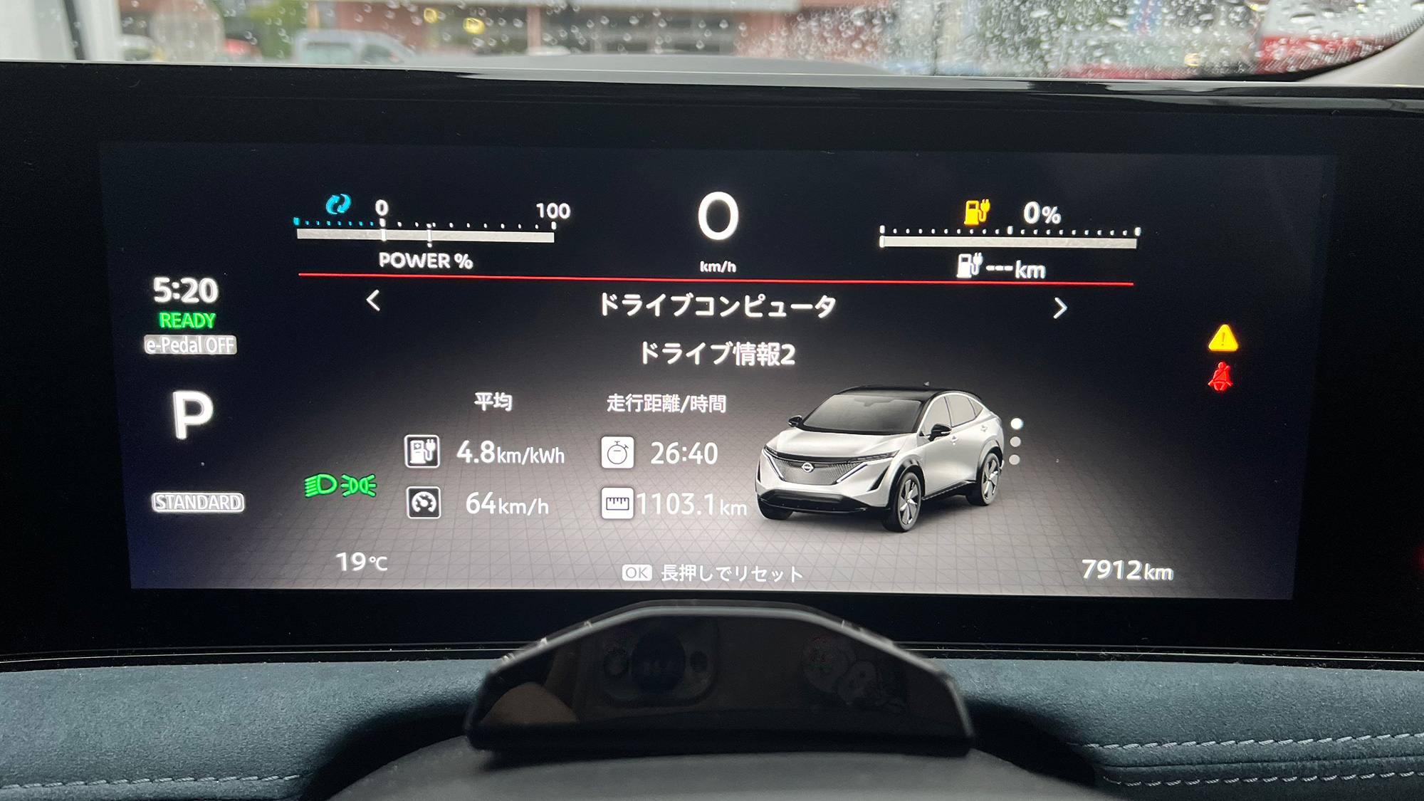

関越自動車道横川SAで1時間ほど仮眠して、午前5時過ぎ、埼玉まで戻ってくることができました。充電残量は完全に0%での到着です。アリアに関しては充電残量表示が0%になっても少しバッファーを備えているので、まだわずかに走行することは可能ではあります。
今回の能登遠征における全行程走行距離は1103.1km。平均電費は4.8km/kWhでした。復路は一貫して雨が降っていたこと。外気温が最低12℃まで低下したこと。アップダウンの激しい行程だったこと。そして高速走行中は追い越し車線の流れに乗って走行したことなどを考慮に入れると、まずまずの電費だったのではないかという印象です。
