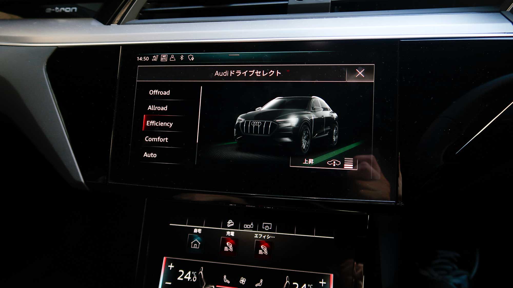

首都高速は渋滞もなく、e-tronは順調に走り続けました。環状線から東北道に入って少し車が増えましたが、流れが妨げられるほどではありません。アクセルのレスポンスが少し緩い方が個人的にはラクなので、ドライブモードは「Efficiency」にしていました。

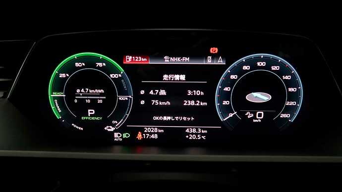

高速を90~100km/hくらいで走りながらe-tronの電費計をながめていると、ほぼ4.6~4.8km/kWhで推移していました。カタログ値の電費は3.85~4.57/kWh(WLTP)なので、リアルワールドの方がだいぶいいことになります。WLTPの走行モードに比べると日本の高速道路は条件が緩いので、当たり前と言えば当たり前かもですが。
「おや?」っと思ったのは、速度域が変わっても、電費にあまり影響がないことでした。また、福島に向かう中では勾配のきついところもあるのですが、登坂途中に4.5km/kWhくらいになることはあっても、平たんになればすぐに4.7km/kWh程度に戻ります。

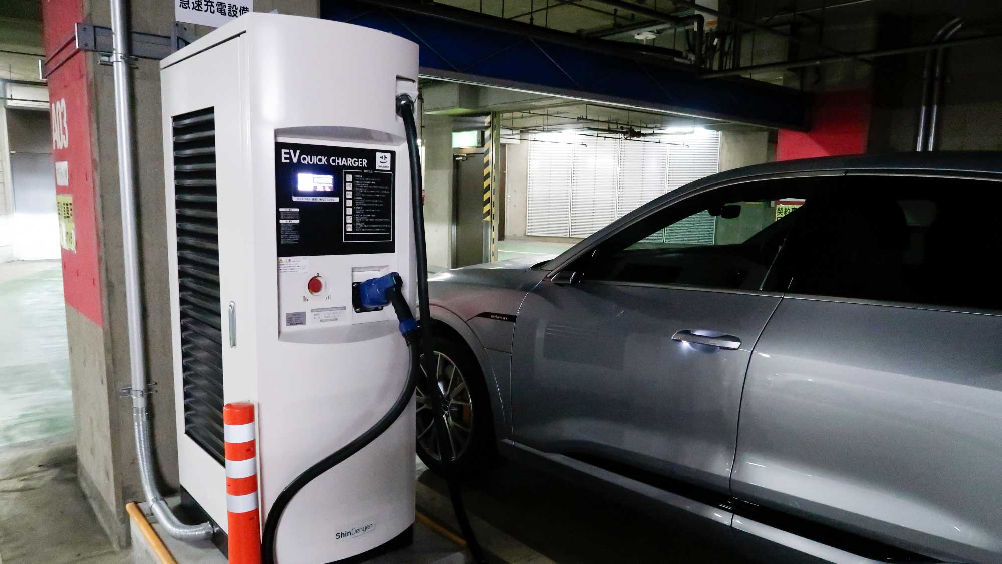

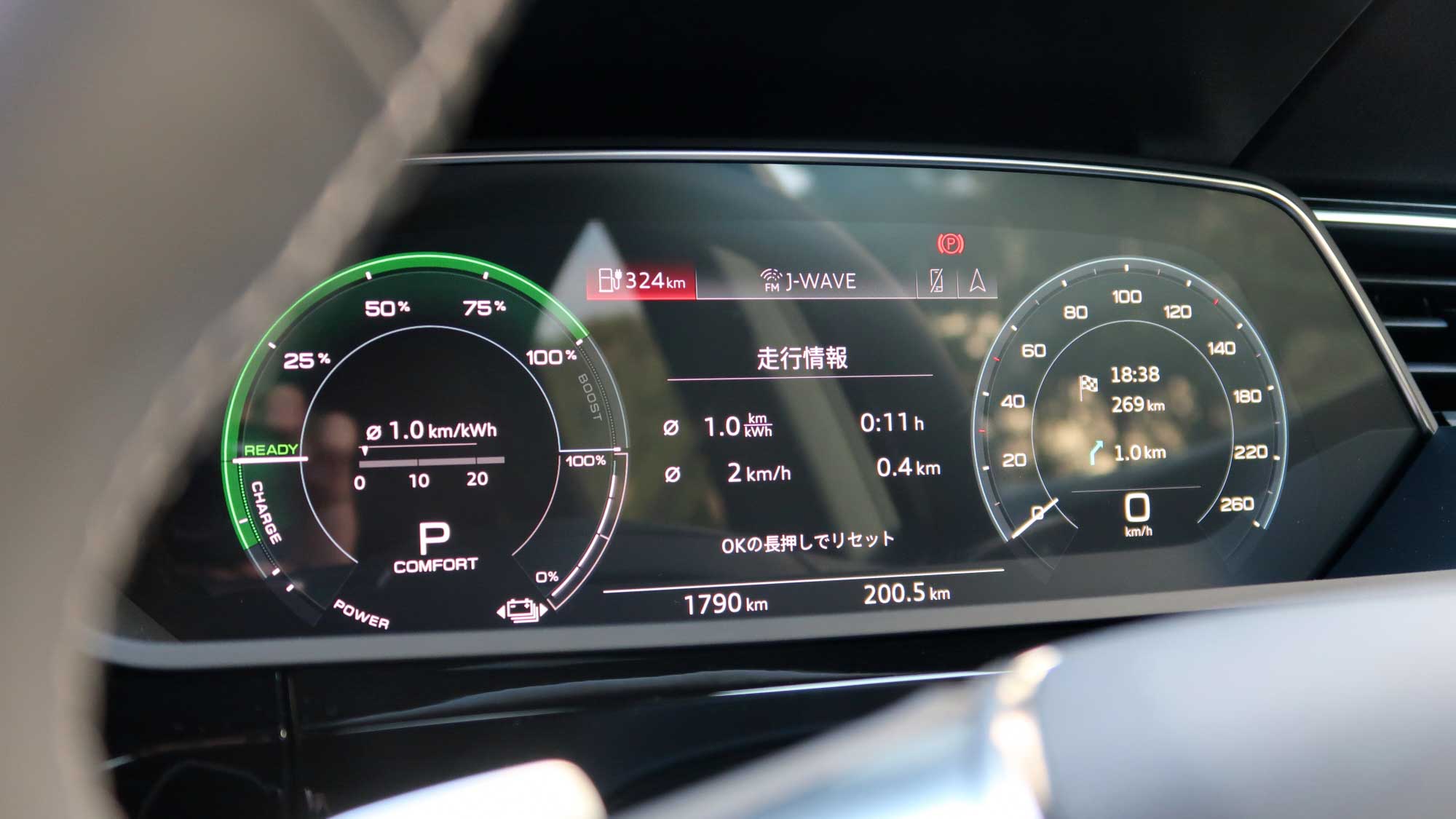

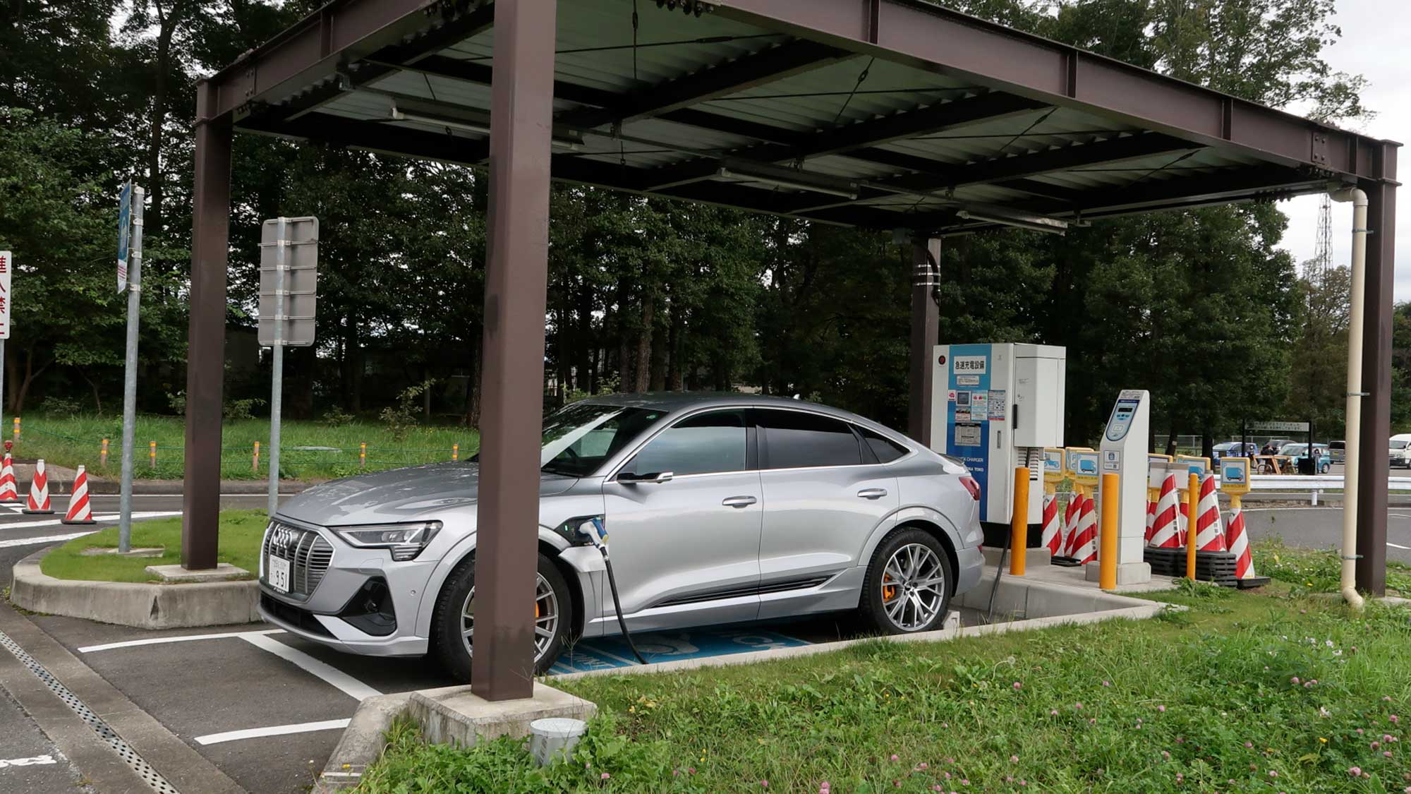

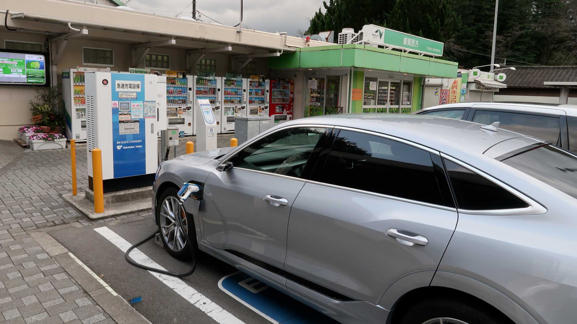

東京から3時間ちょっと走り、残りの走行可能距離と目的地までの距離を考えて、安積パーキングエリアで充電することにしました。ここまでの走行距離は238.2kmで、残り走行可能距離は123kmです。出発前の走行可能距離は324kmだったので、予想より40kmほど長く走ることができる計算になります。ちょっとうれしい感じです。

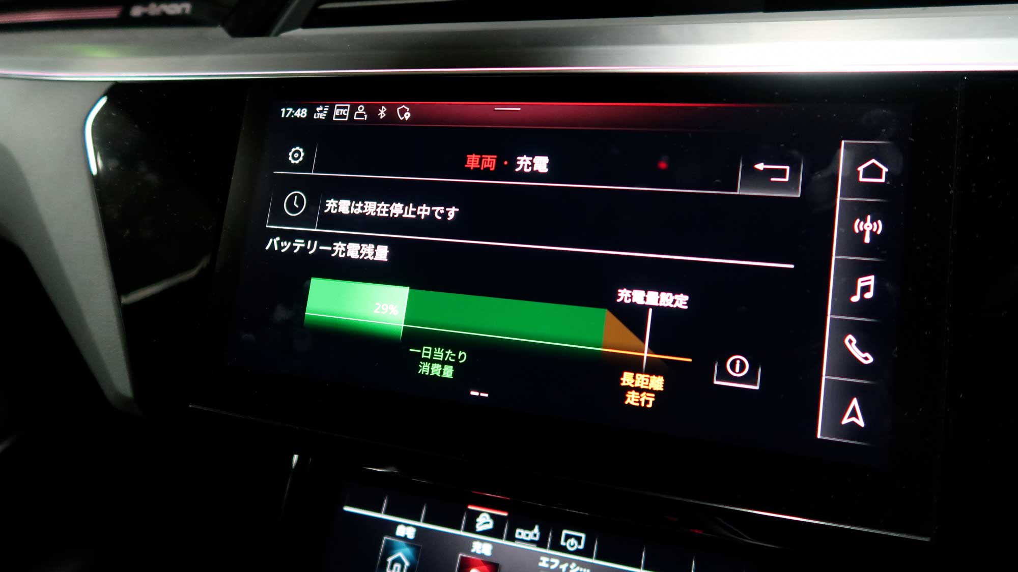

ちなみにバッテリー残量は、実は出発時に表示方法がわからずデジタル値を確認しそびれてしまっていました(泣)……。ただ、100%になっていないのはインパネのメーターから確認できました。およそ85~90%くらいだったと思います。それが、安積PA到着時には29%になっていました。

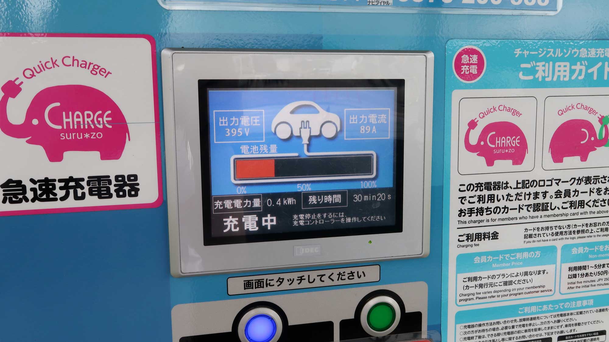

安積PAで停まったのは、急速充電器が50kWだということもあります。e-tronの55クアトロは、欧州では150kWの急速充電器に対応しています。バッテリー容量が少ない50クアトロでも120kW対応になっています。
こうした大出力の急速充電でも効率を落とさないために、e-tronはバッテリーの温度管理にも力を入れています。だから日本の50kWなど、お茶の子さいさいのはずです。

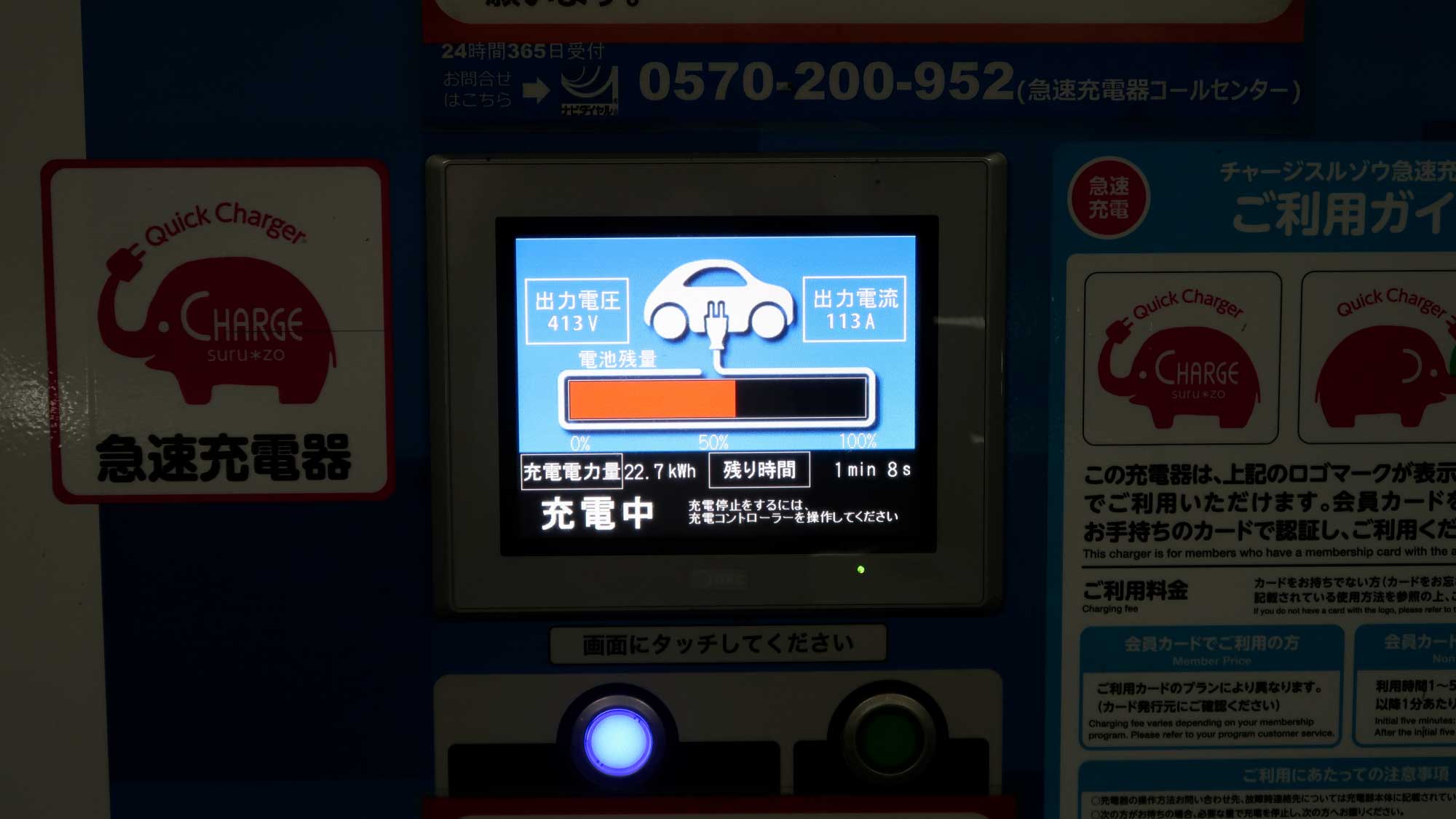

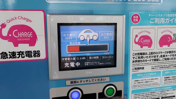

さて、結果はどうかというと、確かにお茶の子さいさいでした。急速充電器の表示は、充電開始時には397V/113A(44.8kW)で、充電中に少しずつ電圧が上がり、終了時には413V/113A(46.6kW)になっていました。充電終了時の外気温は、メーター表示で21.5度でした。あとは夏場の気温の高い時に充電したらどうなるのかも、そのうち試してみたいところです。
バッテリー容量と電費の関係を改めて考えることに
30分の充電でバッテリー残量は56%に回復しました。充電量は22.8kWhだったので、1kmあたり4.7kWhとして約107km分になります。

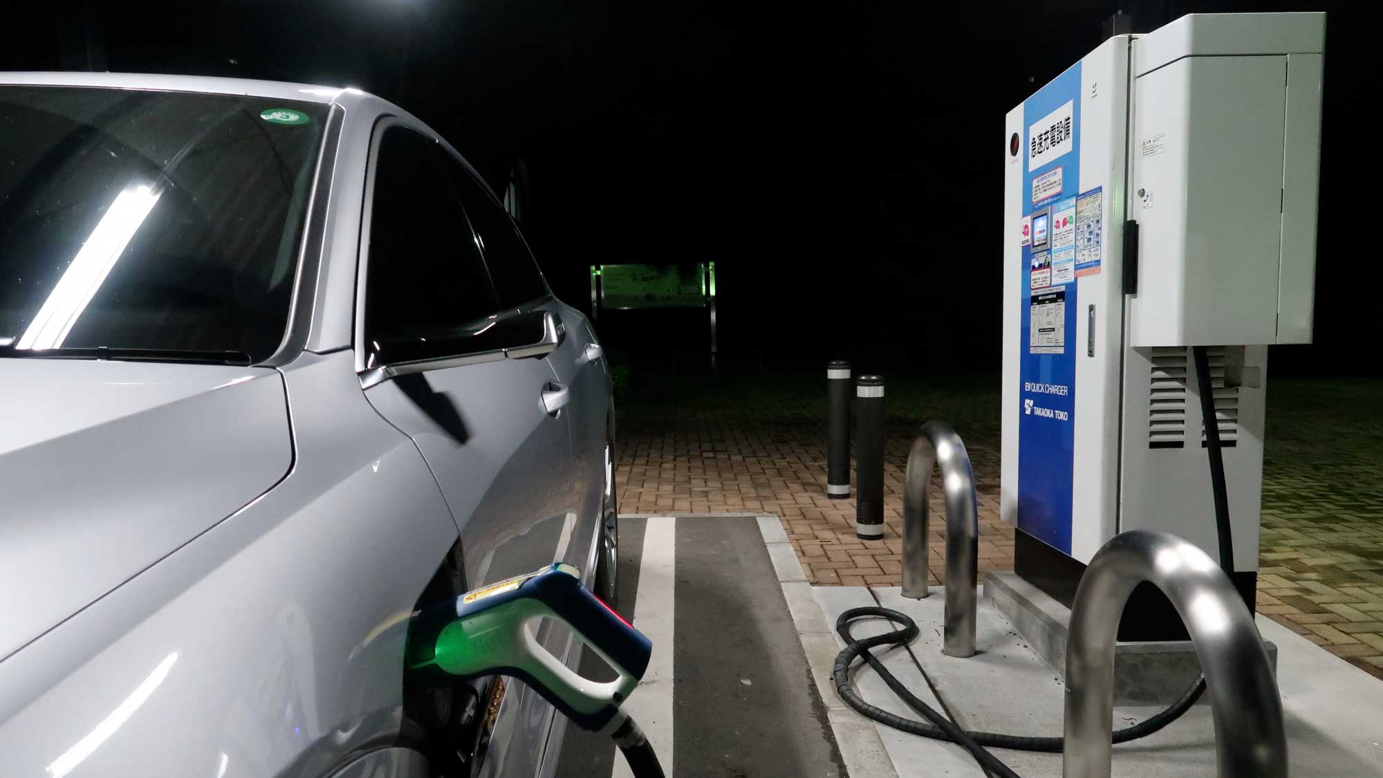

那須高原SAでは、充電開始時のバッテリー残量は27%。急速充電器の出力40kWですが、充電器の表示では終了間際に約36.2kWが出ていたのが最大でした。
終了時の残量は49%。総容量に対して22%の充電量です。走行可能距離は98kmから181kmになりました。ほぼ、前日の充電時の増加量と符号しています。
とはいえ東京までの残り距離を考えると少し不足気味なのと、ものすごい睡魔におそわれたこともあり、充電器が空いていた都賀西方PAで仮眠&追加の充電をすることに。20分で起きるように目覚ましをセットしました。
ここでの充電時間は約23分。バッテリー残量49%まで回復したので、楽々、東京まで戻れます。
