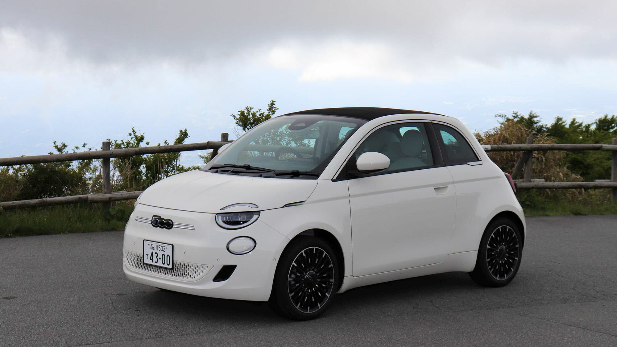

「チコちゃん目」のフロントアイコンが印象的な『FIAT 500e』。5月某日、ステランティス・ジャパンの厚意により広報車を借りることができたので、箱根へ日帰りしてきました。電費性能などを中心にレポートしたいと思います。
日本でも増えてほしいコンパクトEV

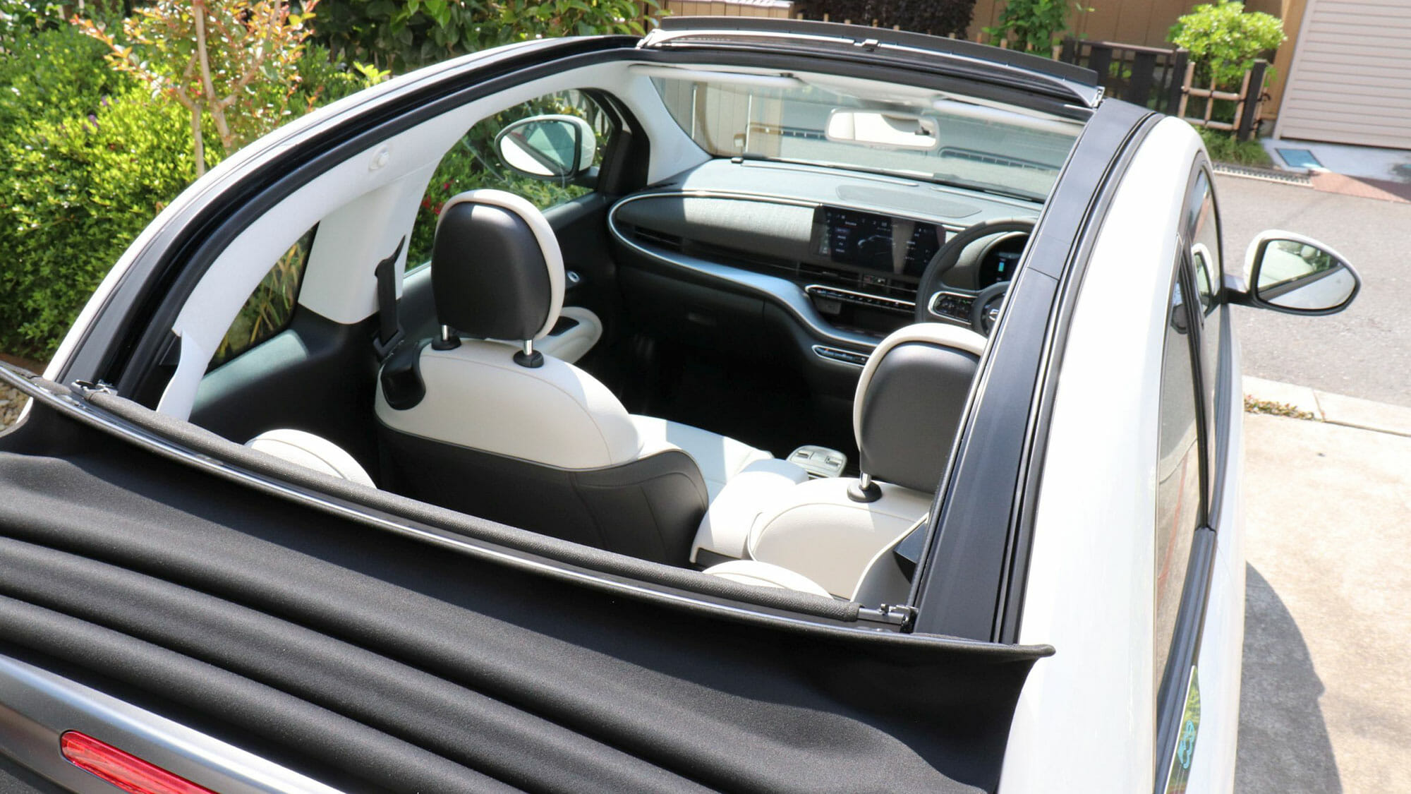

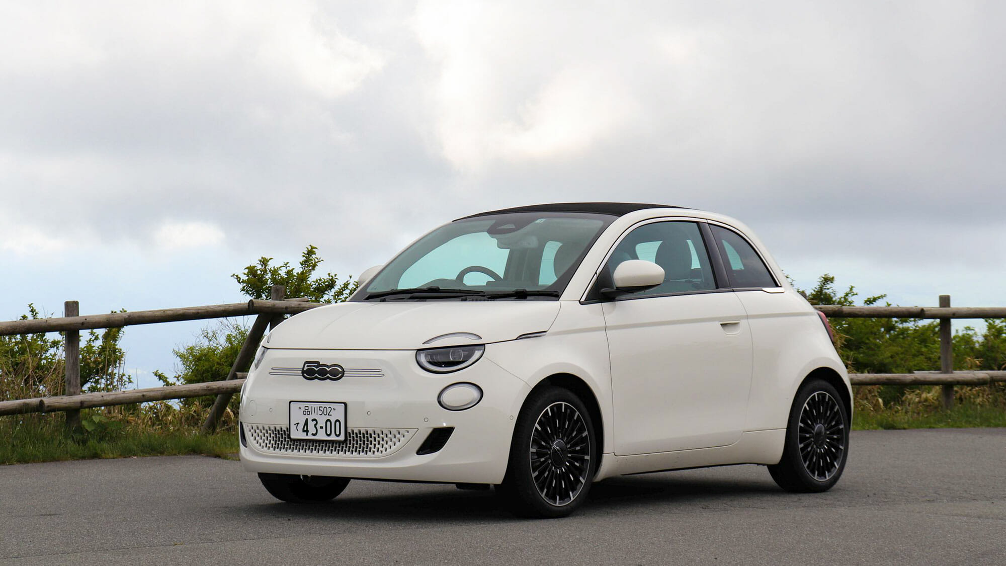

借用したのはFIAT 500e OPENというカブリオレタイプ、ソフトレザートップで、屋根が解放できるモデルです。ルーフを完全に開放できますが、両サイドはピラー、ルーフレール、ウィンドウが残るので高速道路でも風が必要以上に入り込むことなく快適でした。
主なスペックをカタログから拾うと、全長3630mm、全幅1685mm、全高1530mm。車両重量は1360kg。モーター定格出力は43kWと控えめですが、最高出力87kW(118ps)・最大トルク220Nmは、コンパクトでもスポーツタイプやちょっとした2Lクラスのエンジン車の動力性能と同じくらいです。
バッテリー容量は42kWh。航続距離はWLTCで335km。電力消費率は128Wh/km(WLTC)。日本の電費表示でおなじみのkm/kWhに換算すると約7.8km/kWhとなります。

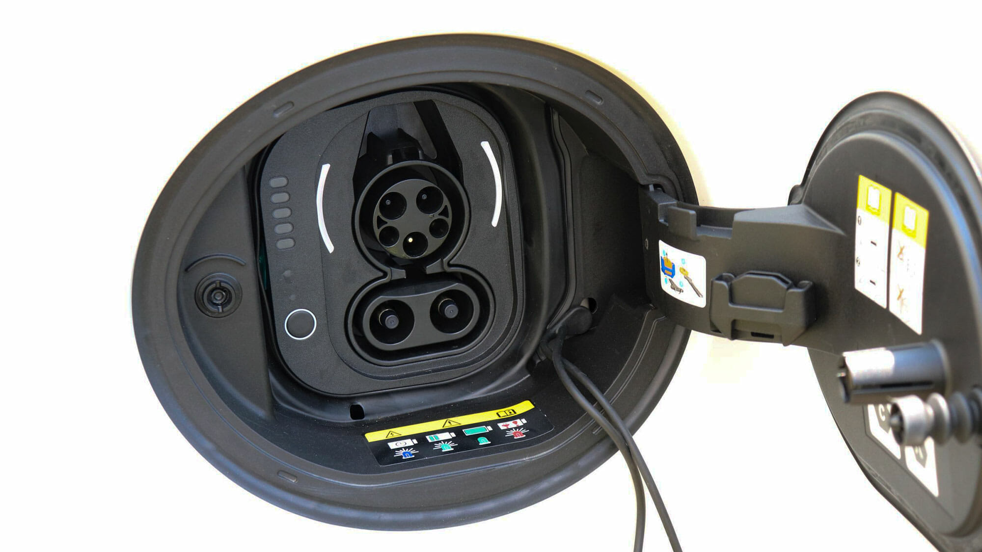

今回の試乗では、この点にも注視したいと思っていたのですが……。今回、日本に導入された500eの充電ポートはCCS1(北米向けコンボ規格)となっています。DC急速充電(コンビニや高速道路SA/PAに設置されている充電器)を利用する場合、CHAdeMOからCCS1にプラグを変換するアダプターが必要となりますが、残念なことに変換アダプター付きの充電ケーブルは試作品の段階で日本にはまだ入ってきてないとのことでした。6月の正式発売には間に合う予定とのことですが、試乗車を急速充電する術がありません。

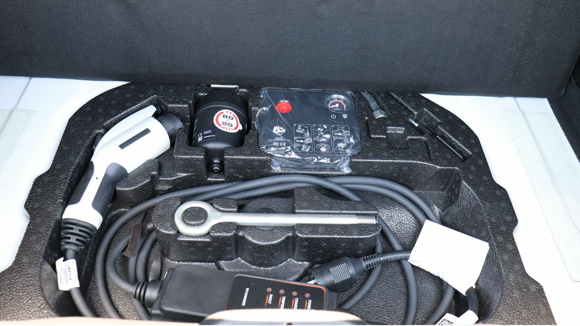

25kW、50kW、90kWといくつかの急速充電器の充電性能を試したかったのですが、今回のレビューは普通充電のみとなってしまいました。DC充電ケーブルが届いたらぜひ詳しく調べてみたいと思います。なお、車両に付属する普通充電用のケーブルはリアトランクに収納されています。ここには空気入れもありますが、ガソリンスタンドに行かないEVはエアチェックや冬タイヤ交換などを気軽にスタンドに頼むことができません。空気入れ付属はユーザーにとってうれしい配慮です。

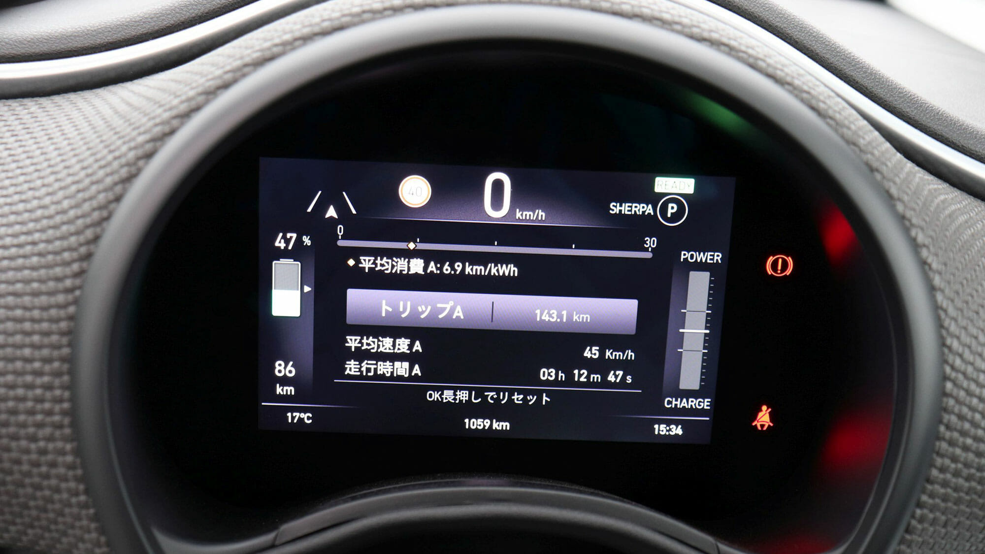

結論からいうと、返却までの260kmでの電費は7.7km/kWh(260kmに対してSOC表示で80%=33.6kWhの消費)でした。普通充電をする前の自宅到着時で7.9km/kWh(237km、71%=29.82kWh)と8km/kWhに届くかという数字でした。

また、当日の天候は晴れ。気温25~27度。窓全閉ではエアコンが必要ですが、500e OPENはルーフトップが2段階で開放できます。高速走行でもルーフ部分のみの開放だと、風が顔にあたるのも最小限で走行ノイズも少なくラジオが聞ける状態です。エンジン音がしないだけでこれだけ違うのかびっくりしたのですが、この季節のオープン走行は非常に快適だったので、復路はほとんどこの状態で走行しました。

SHERPAモードだけの走行では電費の参考にならないので、この23km区間(一般道および首都高)は、むしろ電費に悪い運転です。その結果が6km/kWhでした。比較的電費を意識した箱根までの往路(ワインディングの登りあり)が6.3km/kWhだったので、かなりラフな運転をしても6km/kWhを切ることはなさそうです。実用域利用で7km/kWh後半で運用できそうです。

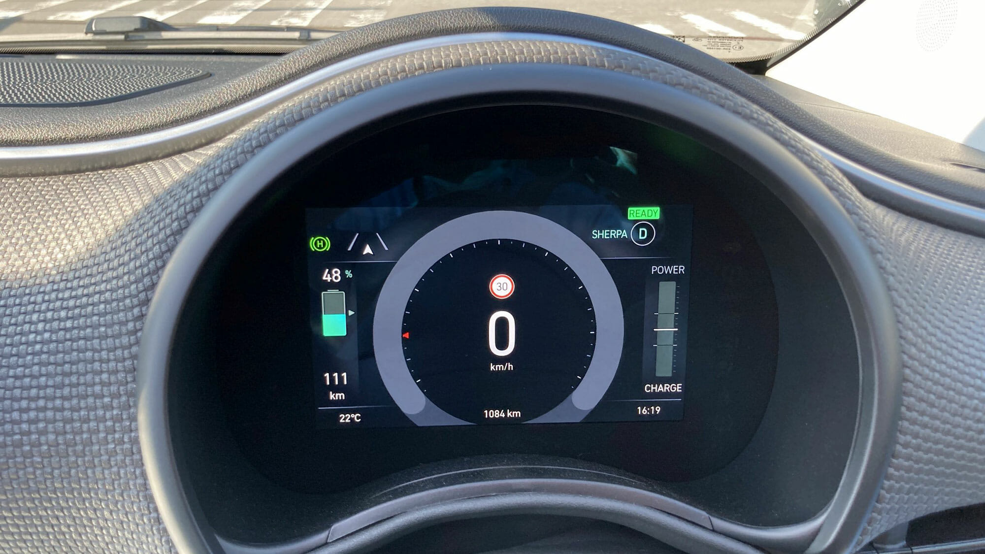

なお、箱根の山越えはすべてSHERPAモードで行いました。御殿場ICからは、国道138号線(乙女道路)を使わず県道401号線の長尾峠方向に向かい芦ノ湖スカイラインに入るルートで三国峠を目指します。峠の駐車場に着いた時点でSOCの表示は46%になっていました。山登り前の数値の記録を取り損ねており正確ではありませんが、御殿場ICを降りたあたりでは50%以上あったはずです。
EVは下りで回生ブレーキをうまく使えば充電することができます。三国峠から箱根湯本までも国道を使わないルートを選びました。芦ノ湖スカイラインを湖尻で出て、県道75号から732号(旧東海道)をつないで箱根湯本で国道1号線に合流しました。こんなルートを選んだのは、小回りの利く500eは長尾峠の登りを軽快に走ってくれて、オープントップで箱根街道を抜けるのが楽しかったからです。旧東海道の「七曲り」も回生ブレーキによる程よい減速Gがリズムよくいなしてくれました。SOCは48%まで回復していました。

500eの充電ポートはCCS1という海外仕様のソケット形状ですが、普通充電用のソケットは日本の普通充電用プラグと同じです。500e付属充電ケーブルのACプラグを壁コンセントに挿し、反対側の充電プラグを車両側の丸いソケットに挿せば充電が始まります。多くのEVと同様、500eも充電スケジュールをタイマー設定できます。タイマーを設定しておけば、プラグを指しても時間にならなければ充電は開始されません。満充電または設定時間になれば自動的に停止しますので、帰宅したらとりあえず充電プラグを挿しっぱなしにしておいても無駄な充電を気にする必要はありません。

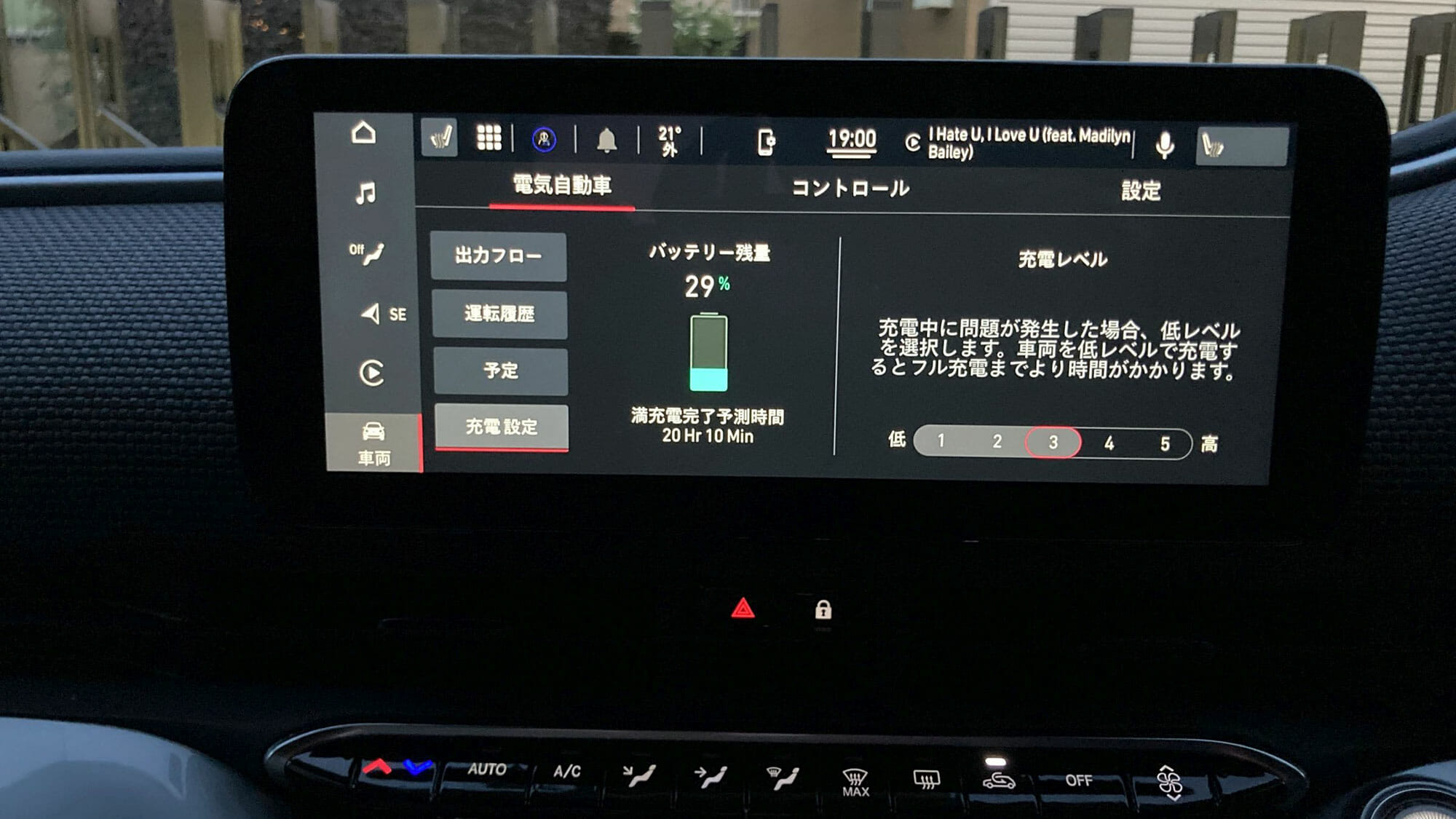

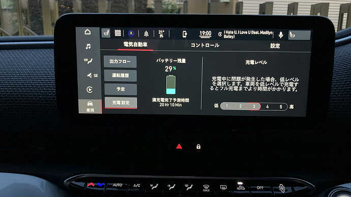

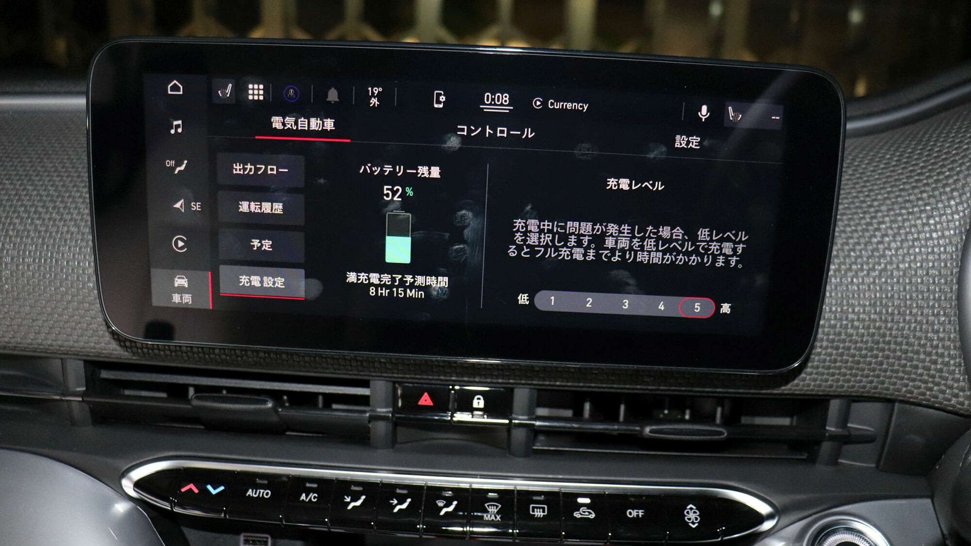

自宅到着直後、SOC表示は28%でした。プラグを差し込んでインパネの表示を見ると100%までの推定時間が20時間14分と表示されました。42kWhのバッテリーの72%ほどの充電として約30kWhだとすると、20時間かかるという予想は普通充電の出力が1.5kWくらいしか出ていない計算になります。翌日使う予定がなければこれでも問題ないですが、翌朝ほぼフル充電にしておきたい場合は少し困ります。

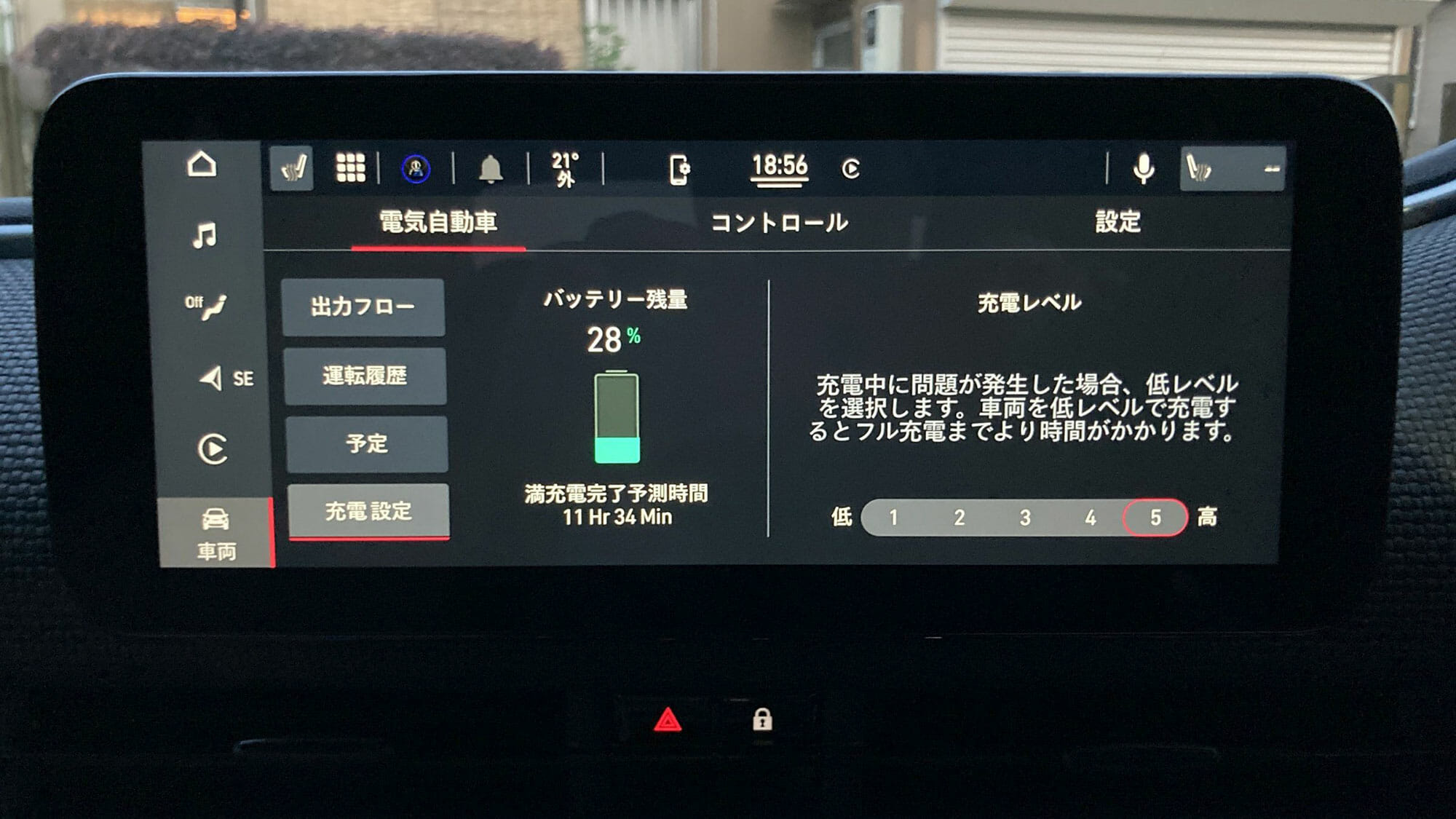

設定画面をみると、充電レベルを設定できる画面を発見しました。センターコンソールのタッチディスプレイの左側メニューの「車両」を選び、「電気自動車」というタブを選ぶと充電関係の詳細メニューが選べるようになります。「充電設定」を選ぶと5段階の充電レベルが選べるようになります。この設定が3になっていました。ここで設定を変えようかと思ったのですが、夜の8時くらいだったので家の照明やエアコンなど電力を使う時間帯だったので、ブレーカーの様子を見るためしばらく3のまま充電を続けました。
3時間ほど充電しブレーカーが落ちることもなかったので、充電レベルを最大の5に設定しました。すると、満充電までの予測時間が8時間15分になりました。この時点で残量52%まで回復していたので、残り48%(約20kWh)が8時間かかるということになります。計算すると出力は2.5kWほどです。もう少し吸い込んで欲しい気もしますが、3kW出力に対してマージンを20%ほどとっているので安心ではあります。実際、翌朝8時前に車両を確認したところ、充電は終了しており100%まで回復していました。
充電レベルの設定は、契約アンペアやそのときの電力消費によってブレーカーが作動するような場合に充電電力を調整するために使います。ちなみに我が家は40Aの契約ですが、リーフ、テスラ(テスト充電なので100%までは行っていない)、ホンダeの普通充電でブレーカーが落ちたことはありません。500eも問題なく充電できました。
