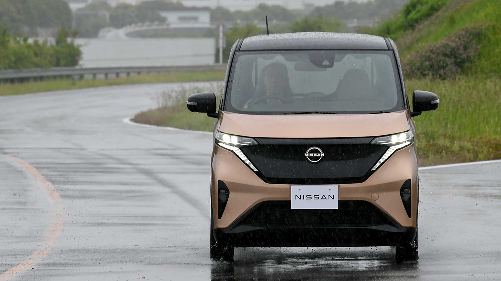

2009年の三菱i-MiEVに次ぐ軽自動車のEVとして、日産『サクラ』と三菱『eKクロスEV』が正式発表された。発売は、部品調達などの状況をみながら今夏になるという。
そのような状況なので、公道での新車試乗会はまだ催されておらず、日産のテストコースで数周しかできていない。それでも、実車を目の当たりにし、手応えは体感できた。試乗したのはサクラだけだが、外観や内装の違いはあっても、走行性能はeKクロスEVにも通じていると考えられる。
日産と三菱はEVの販売で十数年の歴史を持つため、走行性能や乗り心地に関しての仕上がりは、手慣れたものだ。走りだしから何の違和感もなく、自然に馴染む感触を得た。アクセル操作に対し期待通り滑らかな動き出しと、出力の適切な出方は、心地よい加速をもたらした。モーター駆動を知り尽くした日産ならではの仕立てだ。
日産サクラと三菱eKクロスEVは、両社の商品企画に沿った商品性をそれぞれに求めながら、車両開発は日産が担い、生産は三菱が担う役割分担で市場投入される。したがって、乗り味が開発を担当した日産車らしい感じになるのは当然だ。タイヤが確実に路面をとらえ、運転操作に対ししっかりとした手応えを伝えてくる様子は、リーフやアリアにも通じる。
そのうえで、かつてi-MiEVでも感じたことだが、いま運転しているクルマが軽自動車であるか登録車であるかを意識させないところは、EVならではの特徴だ。モータートルクの強さや、車載バッテリーの重量、そして静粛性などによって、エンジン車の軽自動車に比べ圧倒的に上質であり、車体寸法こそ軽自動車規格だが、車格を忘れさせるところがある。
