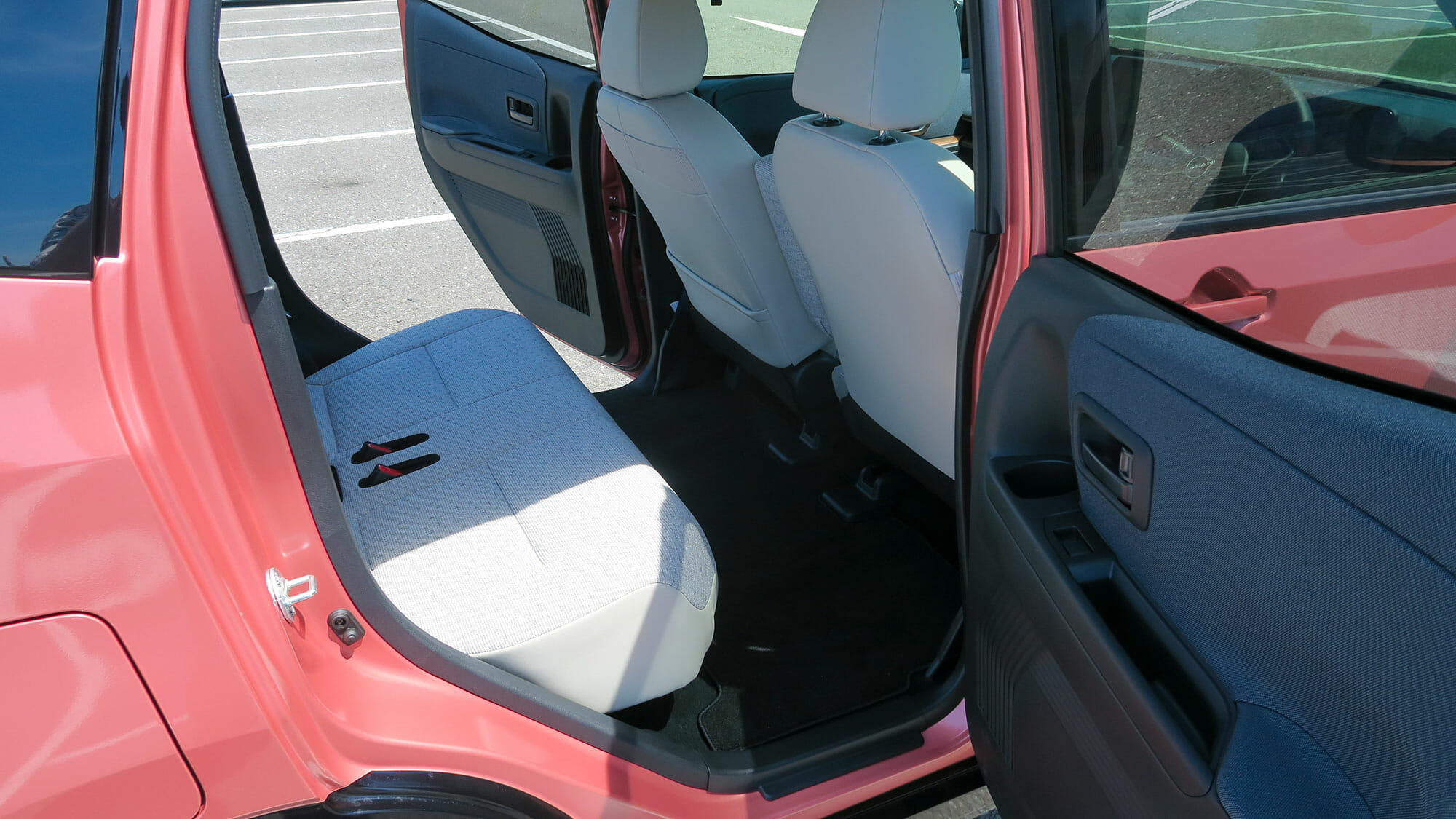

もうすでにEVsmartブログの記事にもなっていますが、後席はそのへんの5ナンバーの乗用車に負けないくらい広いし、というか1クラス上の車くらいある感じだし、乗り心地は上級セダン並みです。

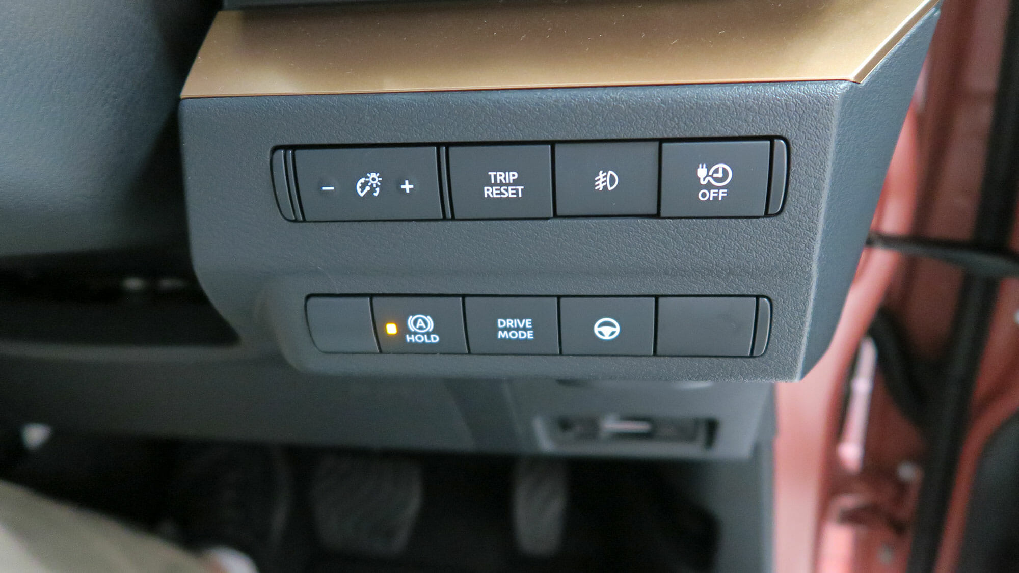

気になったのは、この設定にするためのドライブモード切替スイッチが、インパネ右下の、メーターパネル照度調整など通常はあまり使わないスイッチと並んでいて、運転しながらではとても押しづらいことでした。

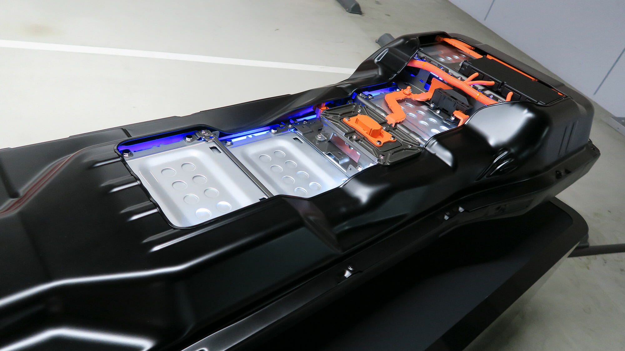

まずバッテリーについて。サクラのバッテリーは20kWhですが、日産では『リーフ』のバッテリー容量が40kWh、60kWhとなっていて、ちょうど『サクラ』の倍数になっています。この点について「共通化?」と質問すると、日産のバッテリー開発担当者からは、「結果的にはたまたまだったが、こうすることでバッテリーマネジメントシステム(BMS)を流用できるところがあり、コストダウンになった」との回答でした。
流用できたのはBMSだけでなく、コントローラーや制御ロジックも部分的に共通化できているようです。ちなみに『サクラ』のセル数は96で、『リーフ』では96セルが2並列(40kWhモデル)、3並列(60kWhのe+)になっています。
気になるバッテリーの冷却についても少し詳しいことがわかりました。『サクラ』では、冷却剤にエアコンの冷媒を使っていますが、セルを冷やすのは冷媒の配管を直接あてるのではなく、伝熱板(銅板)を使っています。
伝熱板は、バッテリーパックの側面で冷媒に冷やされて、バッテリーパックに詰められたセルと接しているそうです。セル2枚ごとに1枚の伝熱板が入っているので、すべてのセルが必ず伝熱板に接する状態になっています。日産の担当者は「全てのセルを直接冷やしているので効率は良い」と言います。
さらに担当者は、「『サクラ』を街乗りで使う程度であれば、まったく冷却は作動しないでしょう。急速充電をしない方なら、ずっと(冷却システムを)使わないかもしれない」とも言っていました。バッテリーの温度管理には、かなり自信を持っているようです。
そう聞くとなんだか試したくなってしまいますが、そういえば『サクラ』と『eKクロス EV』の試乗会では、ともに35度くらいの気温の中で行われて、高速道路をしばらく走ったり短時間の急速充電を試してみた限りでは、冷却ファンが回る音を聞いた印象がないのでした。気のせいかも知れませんが。
このへんは、7月23〜24日に開催予定の『白馬EVラリー』への道すがら、寄本編集長に確認してほしい(白馬での試乗会用に日産から借りたサクラを、編集長が白馬へ乗っていくことになっています。片道3〜4回は急速充電するはず)のであります。
他方、『アリア』のような大きな車になると、水冷でどんどん冷やした方が良いそうです。『アリア』ではバッテリーの底面に冷却水を通して冷やしています。ということは、底の方ばかり冷えて、上部のバッテリーと温度差が出て劣化の速度が違ってしまうのではないかと思えるのですが、「そうならないように冷やしている」とのことでした。
それでも、底から冷やすのは「なんとなく効率が悪そうだな」と気になるのですが、フォルクスワーゲンの『ID.』シリーズや、トヨタ『bZ4X』も底面冷却で、全体を冷やすのはコスト的にも技術的にもなかなか難しいのかなあと思ってしまいます。これからの技術革新に期待です。

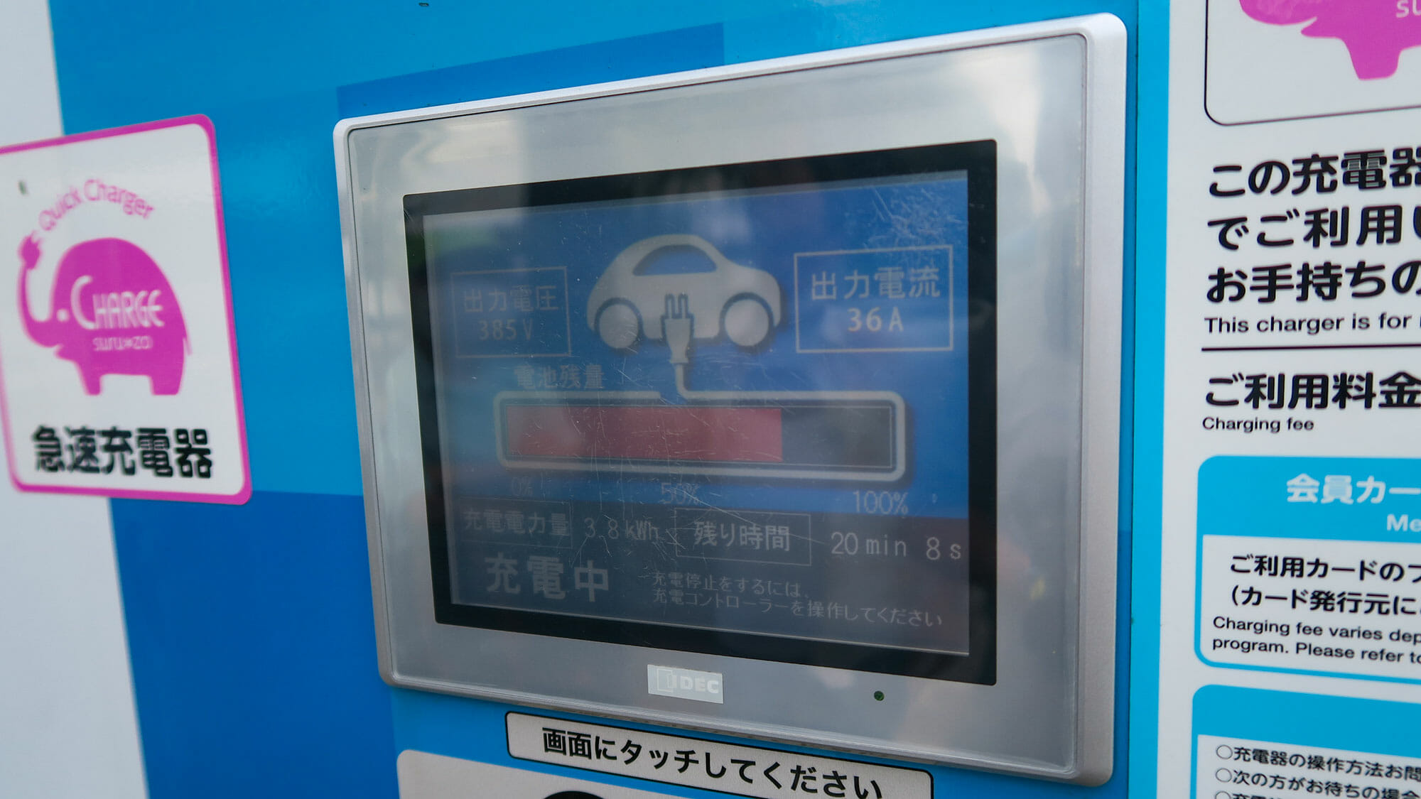

『サクラ』の急速充電は30kW対応ですが、バッテリー容量が50%を超えたところから徐々に電流を制限していく設定になっています。制限のかけ方がどんなカーブになっているのかは資料がないですが、半分に落ちれば15kWの出力です。
バッテリー容量を考えると仕方がないとは言え、15kWは高出力の普通充電並みの出力ですし、課金が今の時間制のままだと急速充電は軽EVにとってコスパがかなり悪いです。
