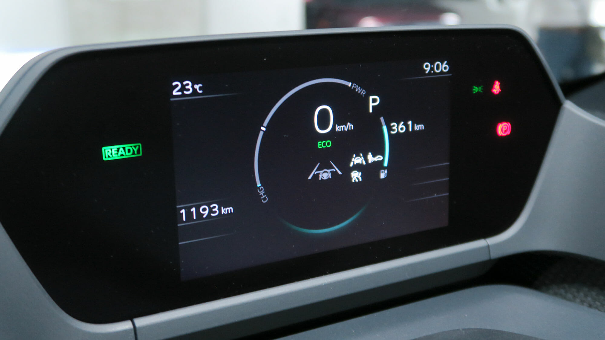

今回の試乗会で我々のコースは、bZ4Xで金沢駅至近のホテルをスタートし、松本経由で軽井沢へ向かうというもの。松本でソルテラに乗り換えるというプランなのだが、松本到着時は残り走行可能距離を200km、軽井沢到着時は50kmを残すという縛りがあった。金沢スタート時の残距離は361kmで、約190km先の松本までは上り勾配が中心(松本市の標高は約590m)となるので途中での充電は必須だ。

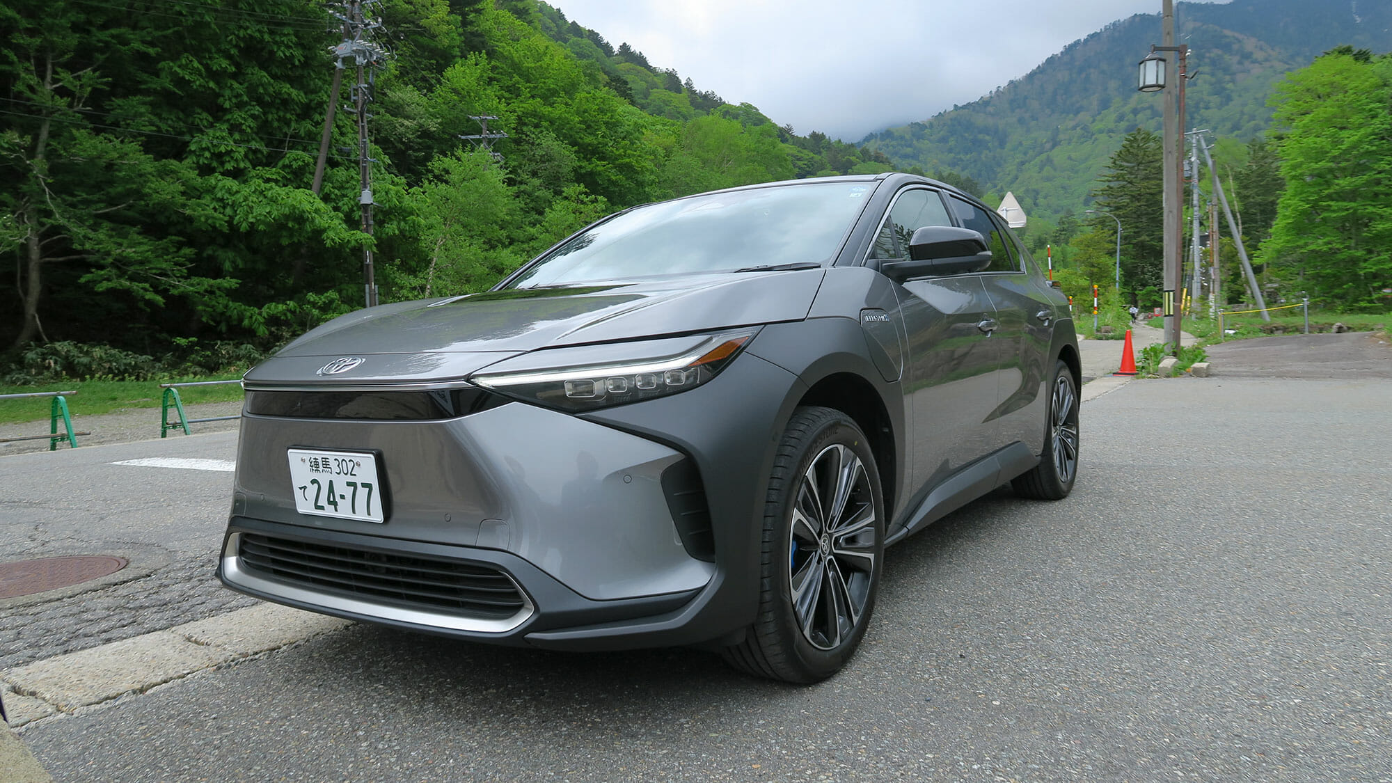

135km走った時点の平湯バスターミナルで航続可能距離が119kmとなったため、充電となった。30分充電して充電器の表示では19.5kWhを補給。航続可能距離は222kmである。ゴールは約50km先、まだ上り勾配も残っている。慎重にアクセル操作をしながら走ることとなった。
