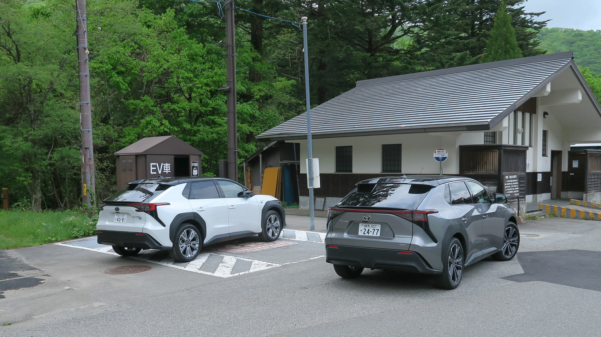

それぞれ、途中で1回の急速充電を行いました。1回目の平湯バスターミナルは日産製の44kW器。充電器側の表示によると、SoCは32%〜61%まで、電力量にして19.5kWh充電できました。bZ4Xとソルテラのバッテリー容量は71.4kWhです。61-32=29%で、19.5kWhは71.4kWhの約27.3%なので、まあ、こんなものでしょう。ソルテラで充電した東部湯の丸SA上り線は、東光高岳製の40kW器。トイレ休憩の間、4分間だけ、2.3kWhをちょい足し充電。この充電器にもSoC表示がないので、「何%充電できたのか」はわかりません。

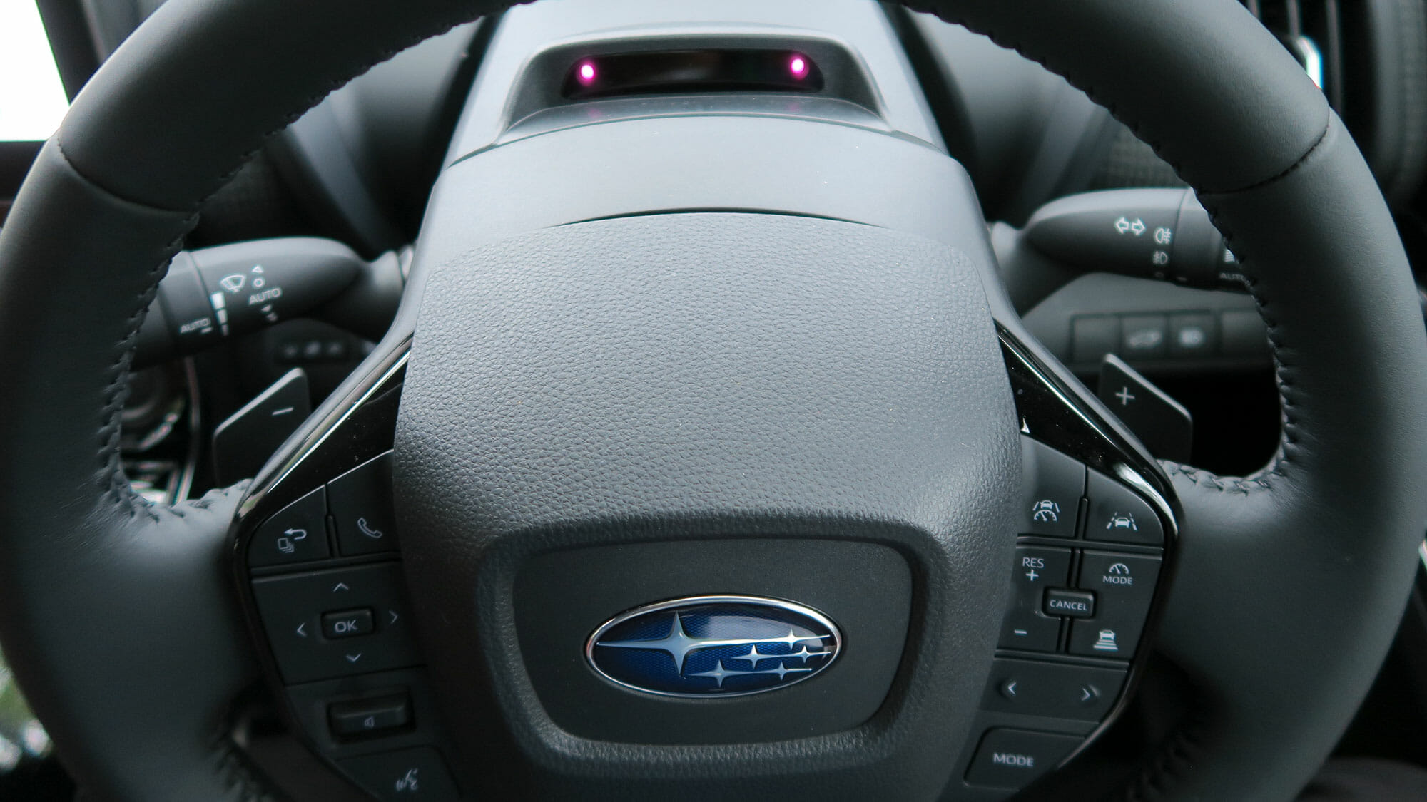

諸星さんは「コースティングモードが欲しい」と感想を綴っていましたが、ソルテラのように回生ブレーキの強さをパドルスイッチで調整できる機能があれば(bZ4Xにはありません)よりスムーズな下りワインディング走行に役立ったと思われます。
