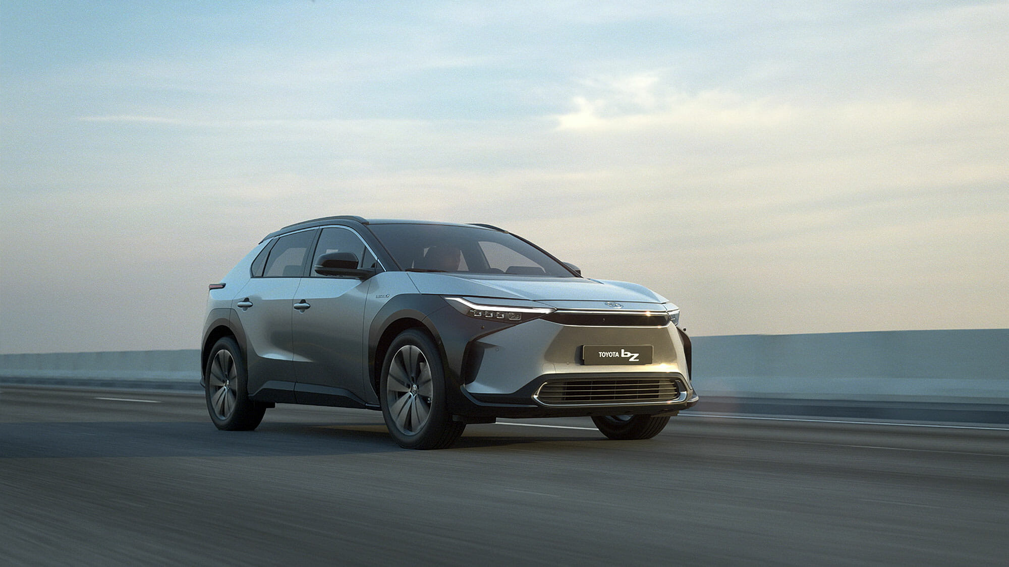

『bZ4X』主要諸元(日本仕様 ※車内測定値)
FWD車4WD車
**車両重量・性能**
車両重量(kg)1,920~2,005~
車両総重量(kg)2,195~2,275~
最小回転半径(m)5.7
一充電走行距離(WLTCモード)500km前後460km前後
**寸法**
全長×全幅×全高(mm)4,690×1,850×1,650
※全高にはアンテナを含む
ホイールベース(mm)2,850
乗車定員5人
**モーター**
種類交流同期電動機
最大出力(フロントモーター)150kW80kW
最大出力(リアモーター)---80kW
最大出力(システム)150kW160kW
**動力用主電池**
種類リチウムイオン電池
総電圧355V
総電力71.4kWh
**充電性能**
AC充電器最大出力6.6kWh
DC充電最大出力最大150kW
**走行装置**
ステアリングラック平行式電動パワーステアリングシステム
フロントサスペンションストラット式コイルスプリング
リアサスペンションダブルウィッシュボーン式コイルスプリング
ブレーキベンチレーテッドディスク(前後とも)
駆動方式前輪駆動四輪駆動
**動力性能**
0-100km/h 加速性能8.4秒7.7秒

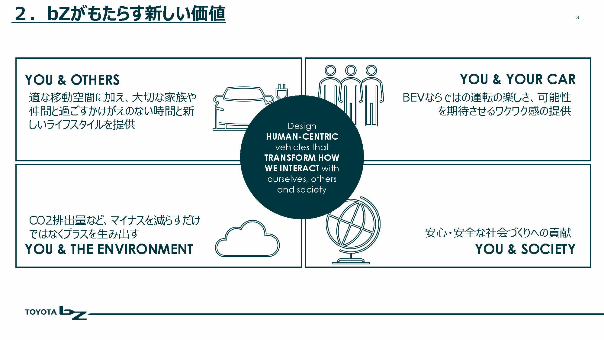

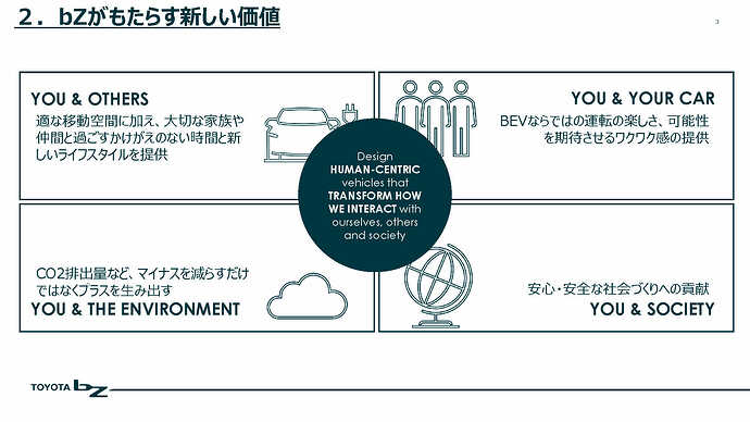

説明会では、『bZ』シリーズのコンセプトとともに、それに対応した『bZ4X』の装備なども紹介されました。
とはいえ、室内空間の静粛性や居心地の良さ、ヒートポンプエアコンやシートヒーターなどによる暖房の効率化(冬場の航続距離確保)、OTAアップデートの採用、エトセトラ、といった内容で、あまり目新しいポイントはありませんでした。
一点、「You & the Environment:ヒトと地球/CO2排出量など、マイナスを減らすだけではなくプラスを生み出す」というコンセプト実現を目指した装備として、ルーフにソーラーパネル装着車を設定するという説明がありました。ソーラーパネルの発電量は「1年間で走行距離1,800㎞(社内試算値)に相当」とのこと。PVの年間発電量は「1kW出力のパネルで年間1000kWh」が目安といわれています。発表された一充電航続距離は「500km前後」なので、「500÷71.4=約7km/kWh」として、1800km走行分の電力は約257kWh。つまり、出力250W程度のソーラーパネル(自動車の屋根としては「ほぼ全面」じゃないでしょうか)を装着する計画ではないかと推察できます。
外部給電に対応することも発表には明記されているので、非常時などの電源として考えるとEVの新たな価値創出に繋がるアイデアだと思います。ガレージに屋根がなく、週末しかクルマに乗らないというユーザーなら「ほとんどソーラー充電!」といった乗り方ができる可能性もあります。今回の発表に言及はなかったですが、別売機器を使ったV2HやV2Lだけでなく、ぜひ、AC100Vのコンセントを標準装備して欲しいところです。
