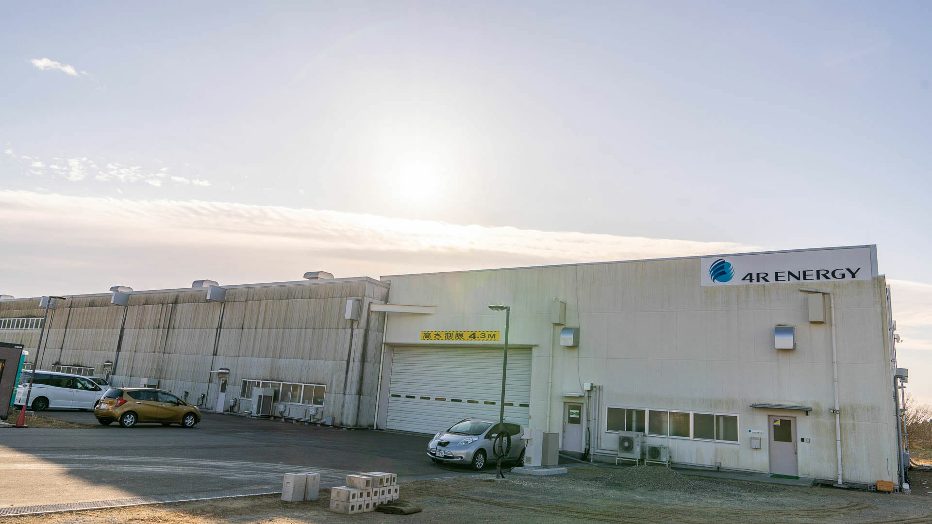

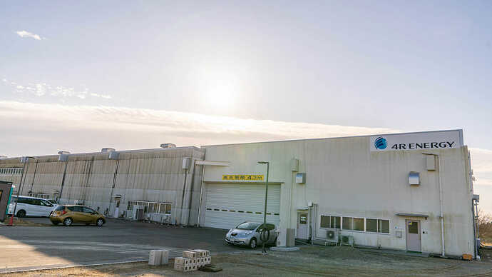

廃車になった日産リーフのバッテリーを回収し再生し『リユースバッテリー』を販売する、フォーアールエナジー株式会社(通称・略称:4Rエナジー)の工場、浪江事業所を見学し、様々な疑問を抱いた筆者。代表取締役社長、牧野英治氏にインタビューしました。
インタビューで熱く語った牧野社長、筆者の想定を超えてたっぷりとお話しいただきました。前編ではまず、これまで4Rエナジーは、何台のリーフのバッテリーを再生してきたのか、そもそもどういった思いで会社を立ち上げたのかといった点から伺いました。

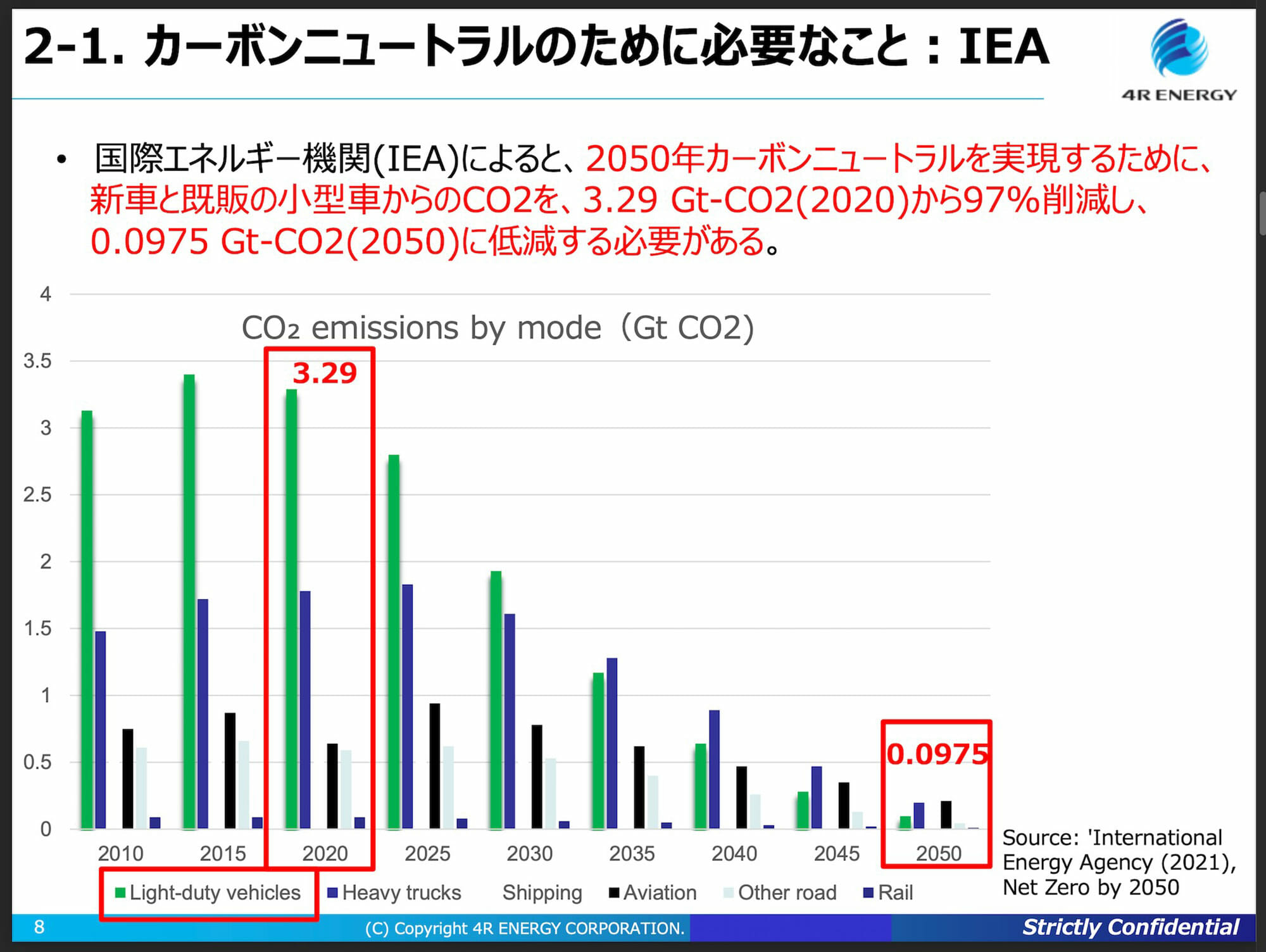

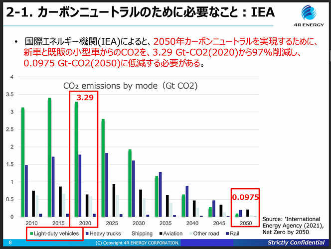

最近にきて、論議が活発化しているのは、国際エネルギー機関(IEA)がスタディーしたこの先のCO2排出量の予測結果です。これは、2020年時点で存在している世界中の全自動車のうち、小型車のCO2排出量が、3.29ギガトンあり、この97%を削減しないと、2050年のカーボンニュートラルは達成できない、というものです。
すなわち、2030年代内に、小型車の新車をすべてカーボンフリーにしないといけないということになります。

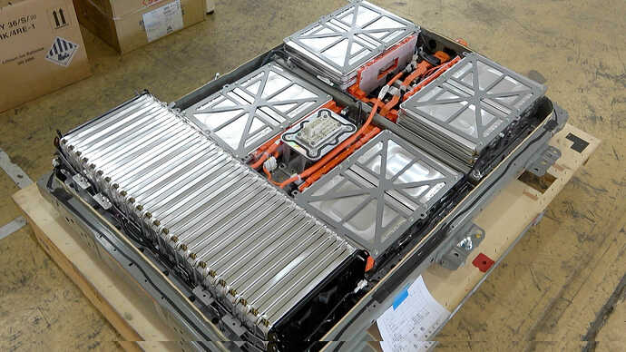

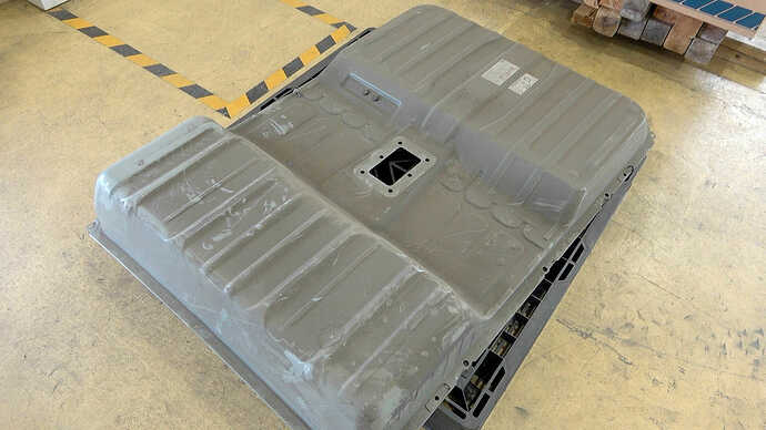

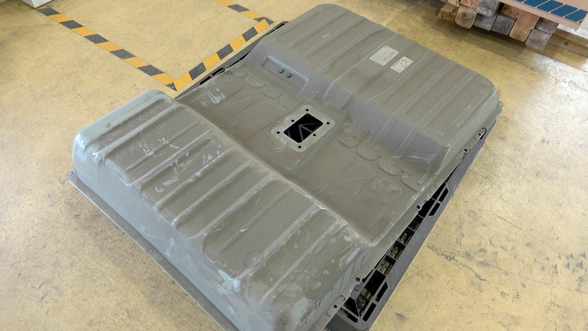

牧野 この先、毎年何万台以上という大量のEVが生産されていくでしょう。そんな状況でリユースバッテリー生産に必要な技術開発をしようとすると、なかなか技術が追いついていかなくなると思います。この点においては、数千台レベルから技術開発を始めておけば、我々にアドバンテージが得られるはずです。

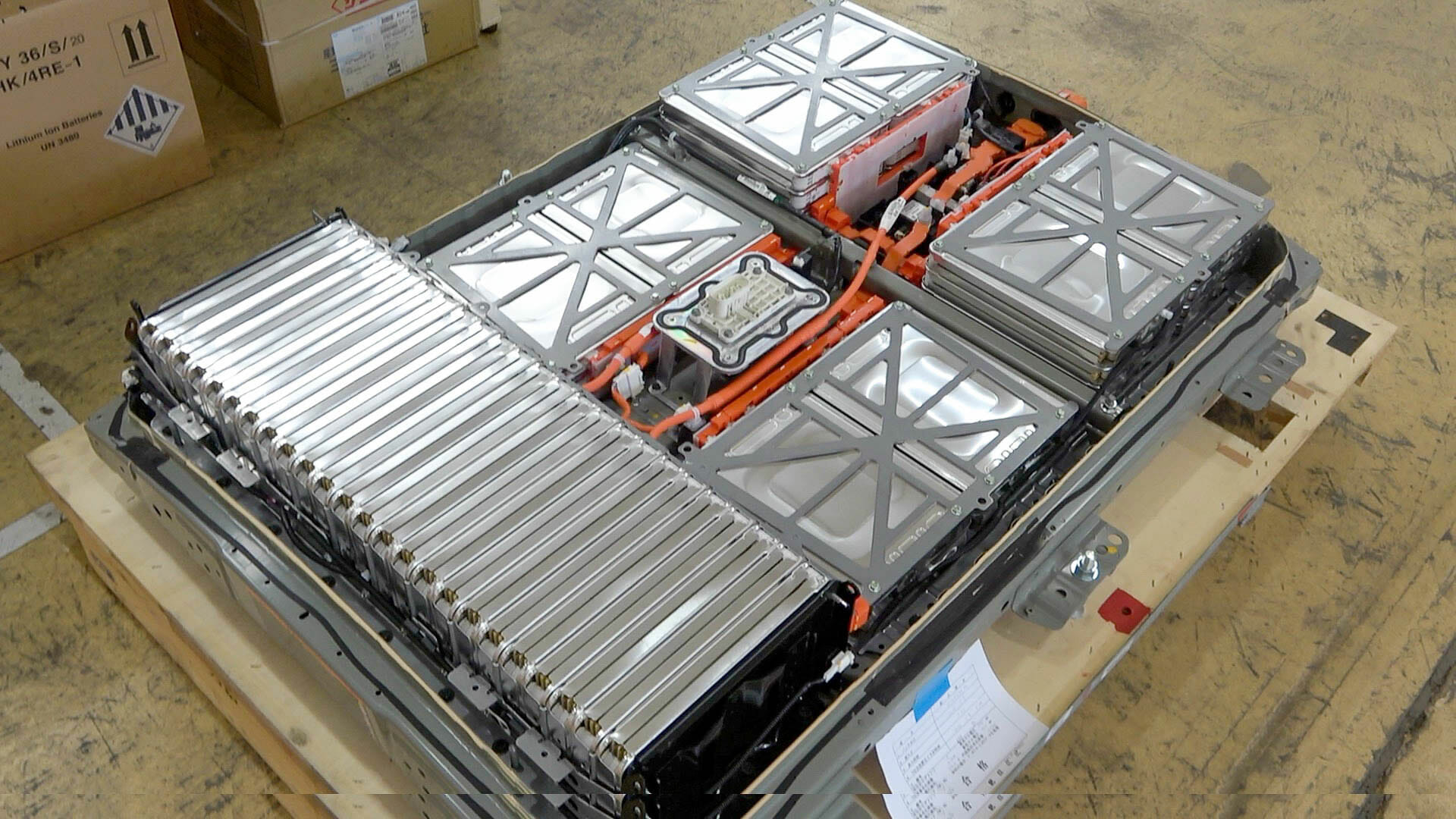

今まで回収・再生したバッテリーはすべて細かく、正確な測定を行ってきました。具体的には、バッテリーは計測前に12時間、ソーク(アイドリングのような状態)に置いて一定の温度にしてから、4時間ないし4時間半かけて測定を行います。
また、日産リーフに搭載されているコンピューターが収集した、走行時の環境や走行状態、バッテリーの使用状況、状態などあらゆる情報がビッグデータとして収集されています。このデータと各バッテリーの計測データをつなぎ合わせています。
こうすることで、近い未来に予測される大量のEVの廃車が発生するまでに、非常に簡易なバッテリー性能測定技術やバッテリー残寿命の予測技術の開発を済ませておくことができます。
今は、数千という少ないEV廃車台数ですが、毎年何万台以上というEVの廃車が出てきたら、バッテリー再生のため1台1台に12時間のソークと、4時間の測定の合計約16時間もかけていられなくなります。
我々は、大量のEV廃車に向けて、リユースバッテリー生産のために欠かせないバッテリー測定技術を実ビジネスを展開しながら開発してきました。この先も技術改良は積極的に、意欲的に進めていきます。
