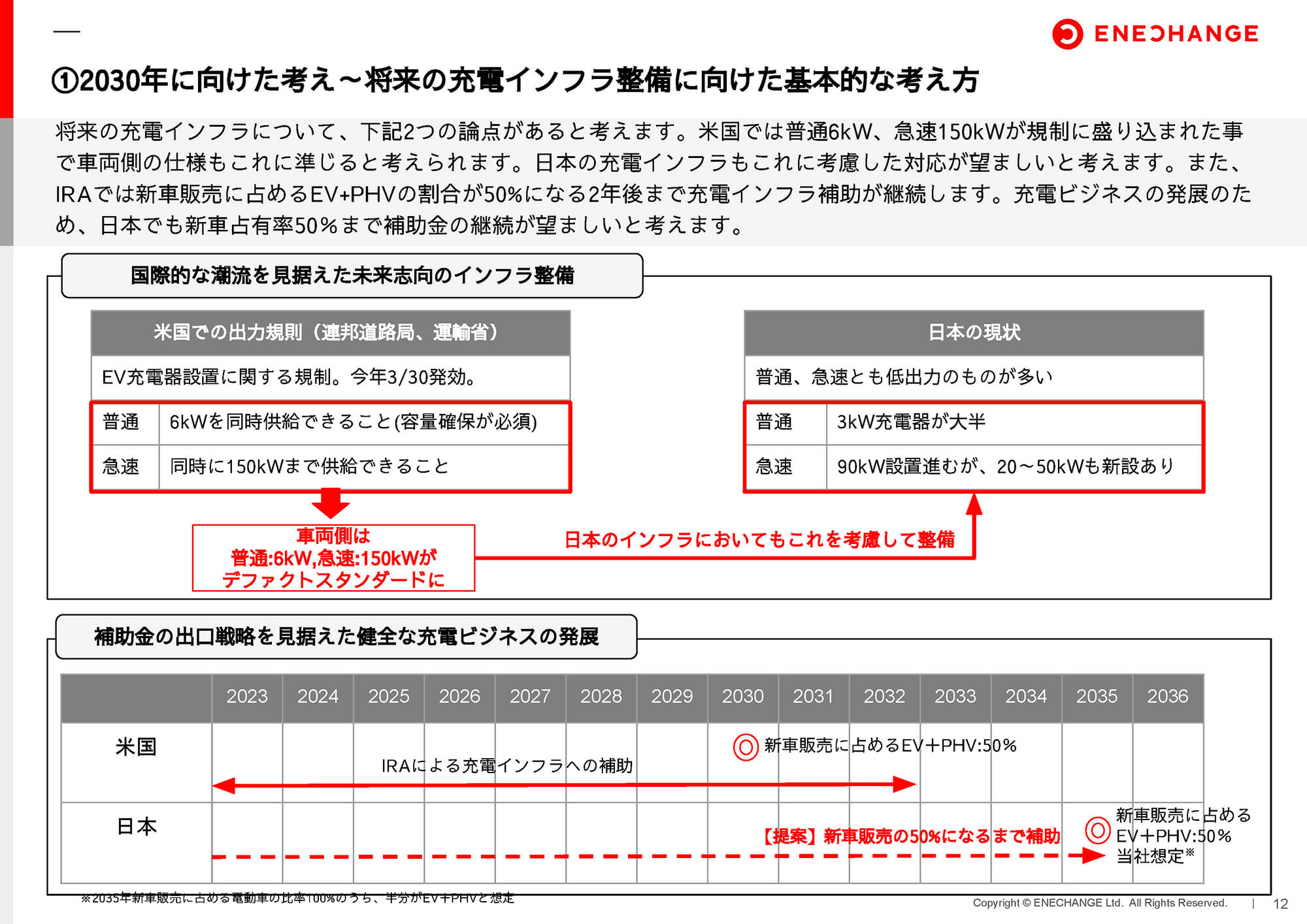

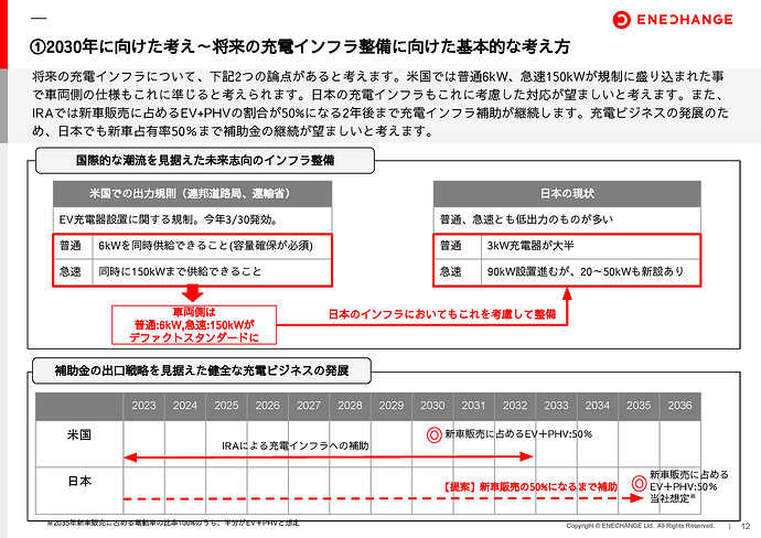

まず、2030年に向けた基本的な考えとして2つのポイントが示されました。ひとつ目は、適切に国際潮流や市販EVの充電性能を見据えた補助金制度が必要だという指摘です。
たとえば、アメリカが導入しているインフレ抑制法(IRA)による充電インフラの規制では、普通充電は最低6kWで同時供給できる(電源の容量確保が必須)こと、急速充電も同時に150kWを供給できることが補助金交付の条件となっています。
一方、日本では未だに普通充電は3kWが主流。急速充電においても最大90kW器の設置が進んではいるものの、50kW以下の低出力な充電器にも補助金が使われているのが現状です。
日本においても「普通充電は6kWで同時供給可能であること、急速充電は150kWの同時供給が可能であることを補助金交付の条件にすべき」というのが城口氏の提言です。日本の自動車メーカーが国際的な潮流に見合ったEV開発を促進するためにも、日本国内の充電インフラを国際基準に合わせることが重要で、将来に向けて有意義な投資に繋がるということですね。

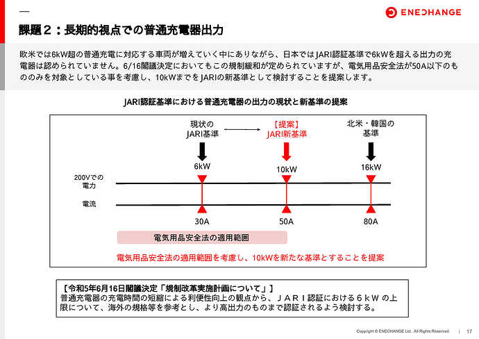

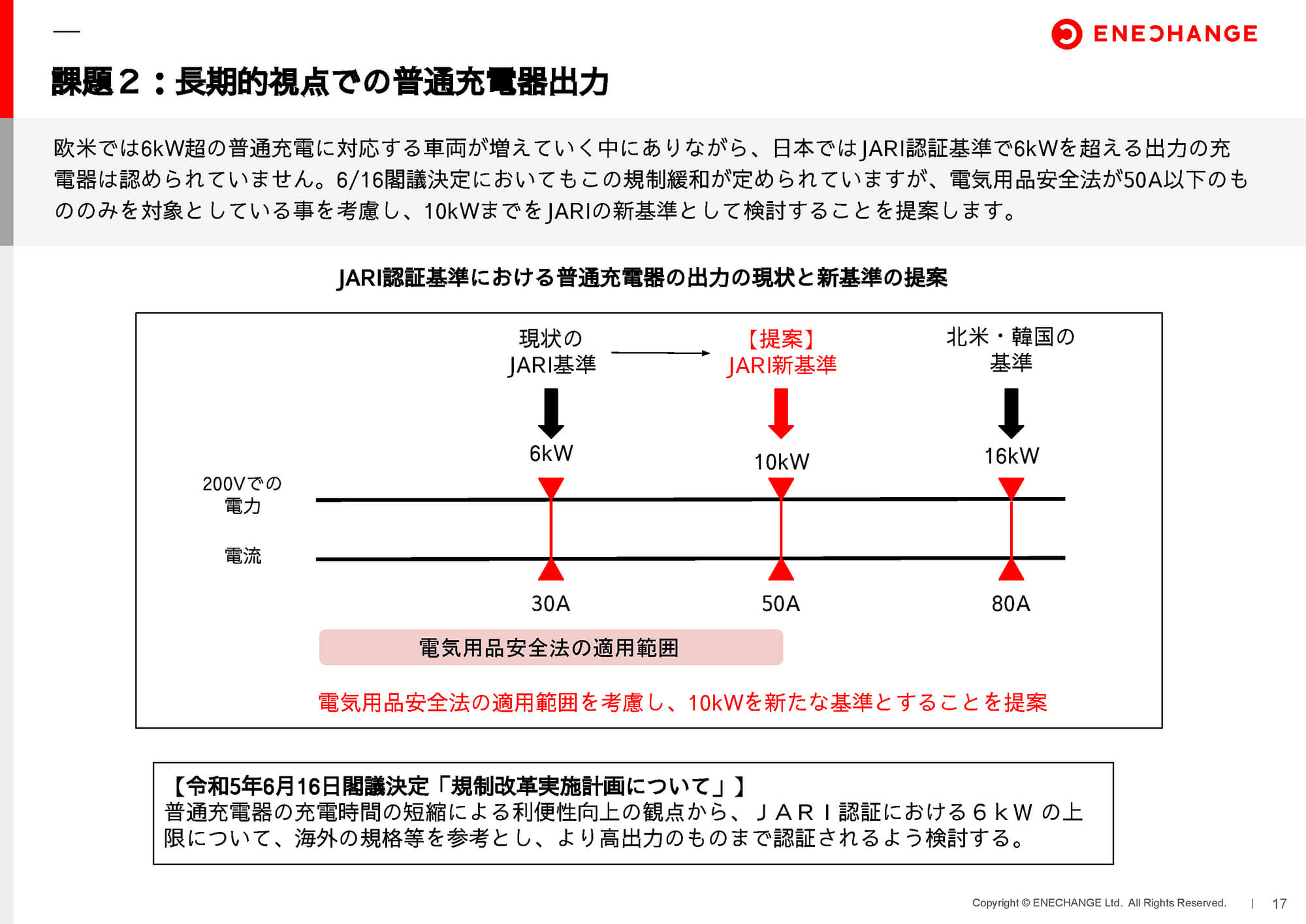

さらにアメリカは「最低6kW」なのに、日本のJARI認証では「最大6kW」となっている点を指摘。日本と同様の電力網規格を採用しているアメリカや韓国では、200V×80A=16kWが基準となっており、日本でもより高出力化を進めるべきと指摘しました。
具体的には、電気用品安全法が50A以下のみを対象としている点を考慮して「JARI認証の新基準を10kW以下」とするのが、エネチェンジからの提案でした。

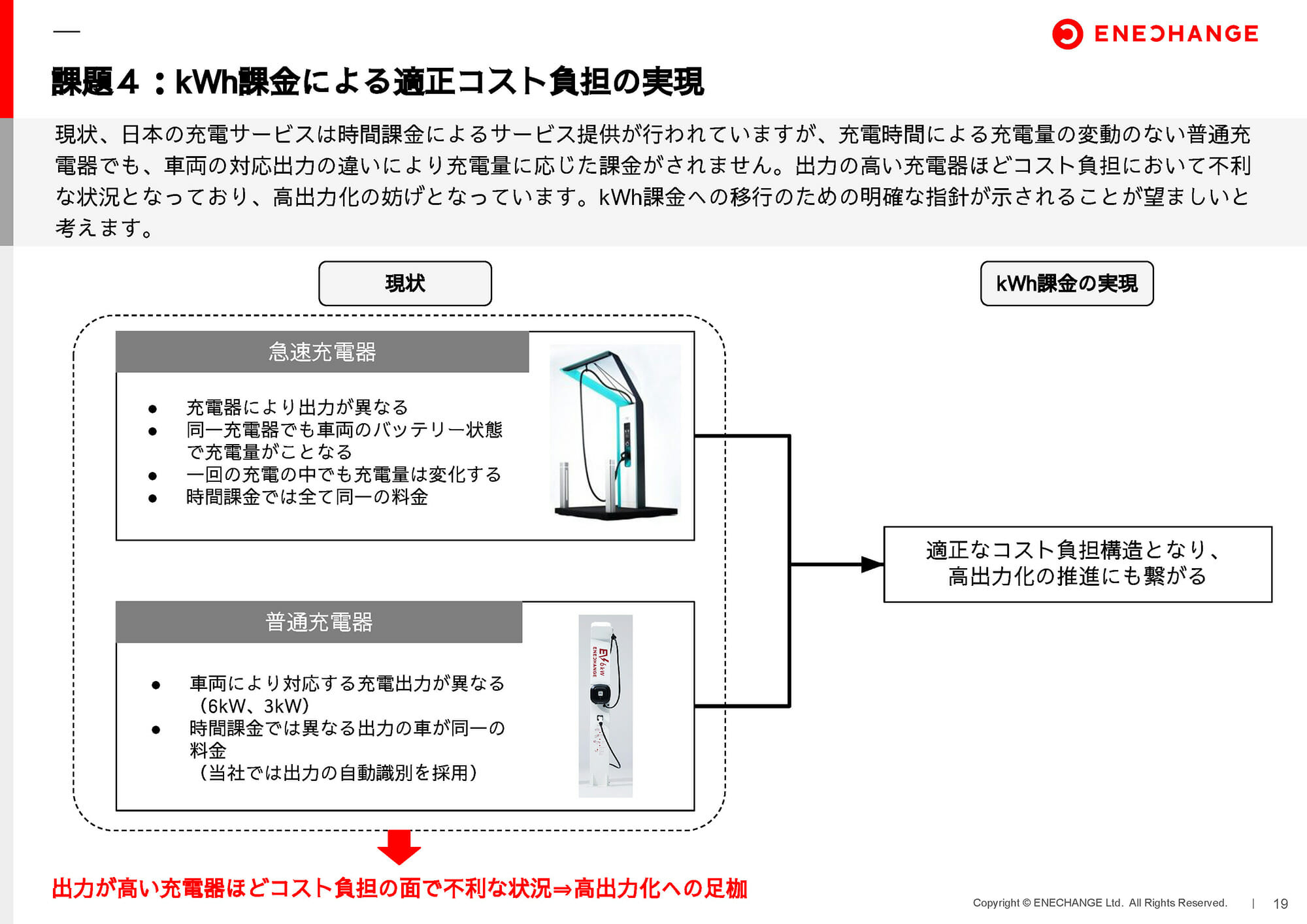

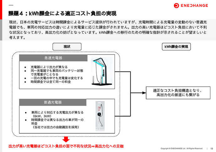

4つ目のポイントは、kWh課金、いわゆる従量課金実現への要望です。現状の日本のEV充電システムでは基本的に「時間課金」が適用されています。
時間課金ですから、充電器によって出力が違っても、車両の性能やバッテリー状態で充電量が違っても、同じ時間充電すれば料金は同じ。設置者に支払われるコストも同額です。そのため、ことに急速充電器で顕著なのが、出力が高い(つまり電気代がたくさん掛かる)充電器を設置するとコスト負担で不利になってしまうこと。それが、高出力器設置の妨げとなっている一面があるのです。
従量課金のスムーズな導入が、適正なコスト負担構造を広げ、高出力化の推進にも繋がるというのがエネチェンジからの提言でした。

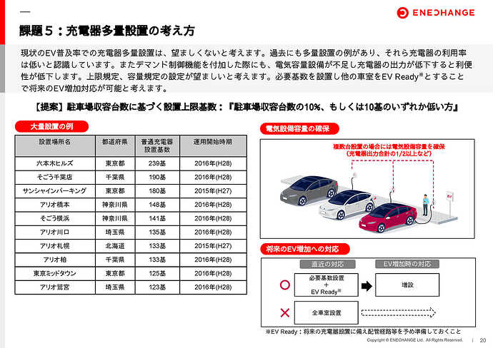

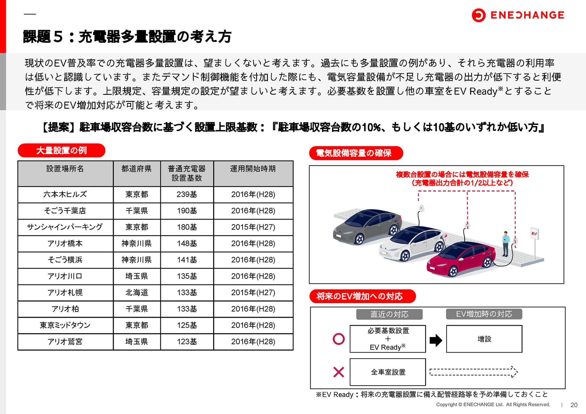

締めくくりのポイントとして城口氏が指摘したのは、4日のメディアラウンドテーブルでも強調された一施設大量設置への危惧でした。
まだEV普及が進んでいない現状で一施設大量設置を行うと、多くは「使われない充電器」となってしまいます。また、全体の電気容量確保といった課題への対応は未整備のまま。デマンド制御を付加すると利便性が低下する懸念があります。
いきなり「全車室設置」をするのではなく、EVの普及状況を鑑みながら適正な必要基数を設置するとともに、将来的な基数増加に備えた準備をする「EV Ready」を進め、必要に応じて増設していくのが賢明であると指摘。補助金制度などに定める駐車場収容台数に基づく設置上限基数は「駐車場収容台数の10%、もしくは10基のいずれか低い方」とするというのが、城口氏からの提案でした。
