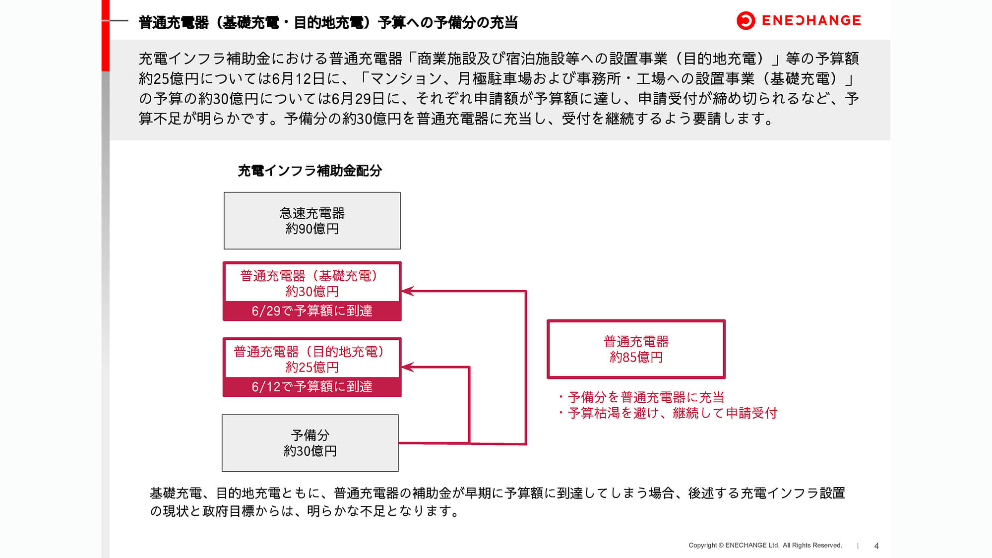

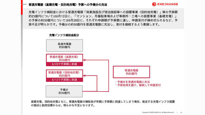

今年度、経産省による充電インフラ補助金は、総額で175億円と昨年の3倍に当たる予算が用意されました。内訳は、急速充電器に約90億円、普通充電の基礎充電分として約30億円、目的地充電に約25億円、予備費が約30億円です。
ところが、普通充電器「商業施設及び宿泊施設等への設置事業(目的地充電)」等の約25億円については6月12日に、「マンション、月極駐車場および事務所・工場への設置事業(基礎充電)」の約30億円については6月29日に、それぞれ申請額が予算額に到達して申請受付がいったん中止されました。(関連記事)。予備費の30億円を振り分けて、申請受付が再開されるようですが、55億を3カ月で使い切ったことを思えば、おそらく秋までは持たないのではないかと思われます。

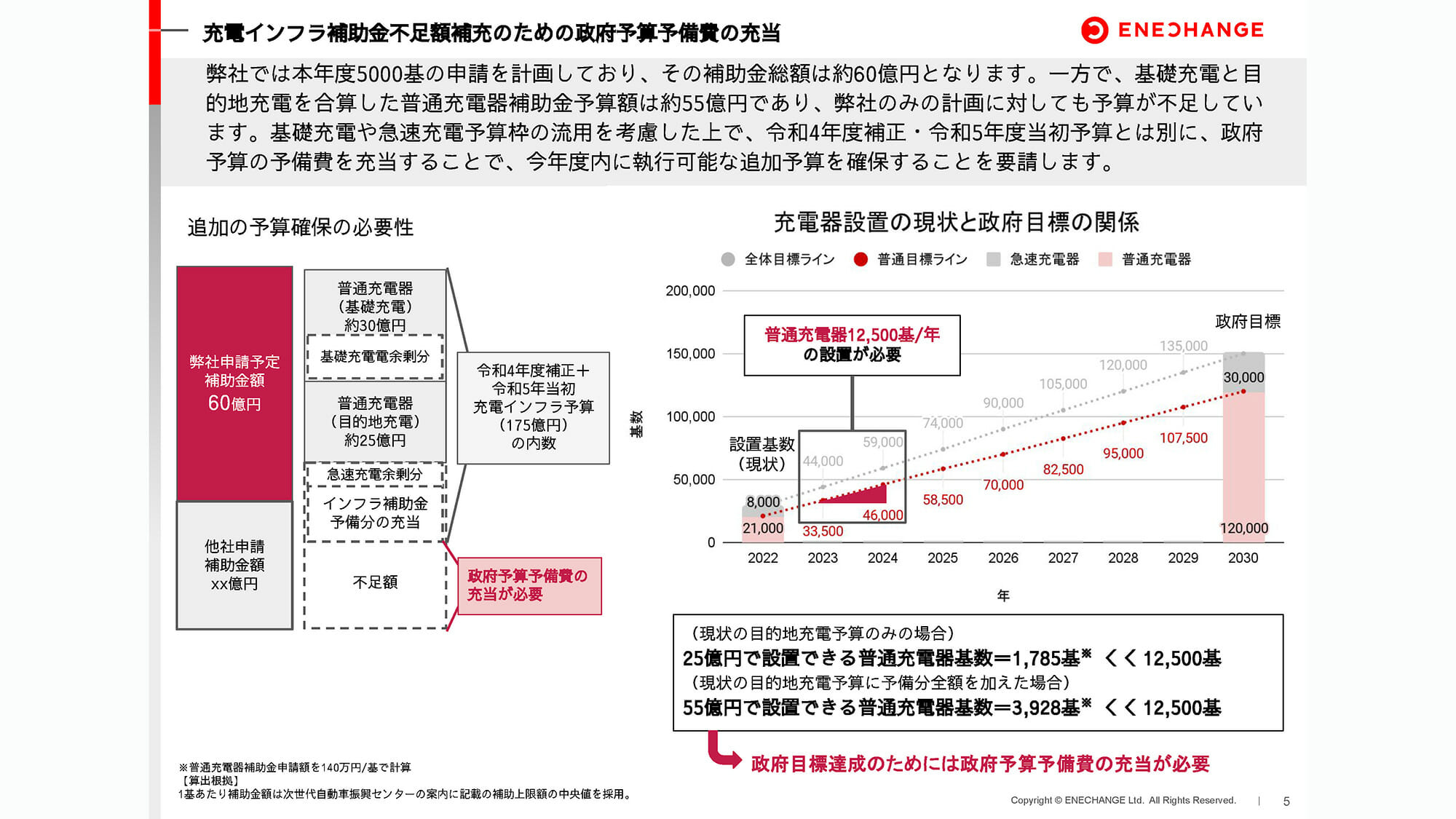

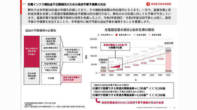

早々の補助金枯渇を招いた問題点は何なのか。城口氏がまず指摘したのが補助金予算の不足です。日本政府は2030年までにEV充電インフラ15万基とする目標を掲げています。うち急速充電器が3万基で、目的地充電用の普通充電器が12万基です。現状の目的地充電用普通充電器は3万基強なので、目標を達成するためには年間で約1万2500基ずつ増やしていく必要があります。
ところが、充電インフラ補助金の執行団体である次世代自動車振興センター(NeV)の案内に記載された補助上限額の中央値から算出した「普通充電器1基当たりの補助金申請額となる約140万円」で試算すると、今年度予算額の25億円で1785基、予備費全額を加えた55億円としても3928基でしかなく、目標達成に必要な1万2500基/年にはまったく届かないという指摘です。

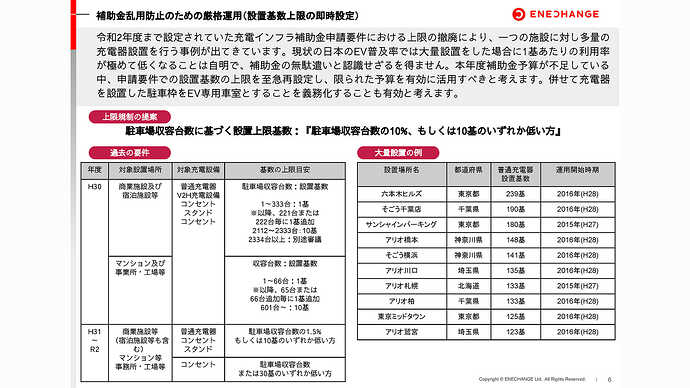

補助金を有効活用するためにどうするべきか。提言されたのが補助金乱用防止のためにも「一施設当たりの設置基数上限を大至急設定すべき」ということです。

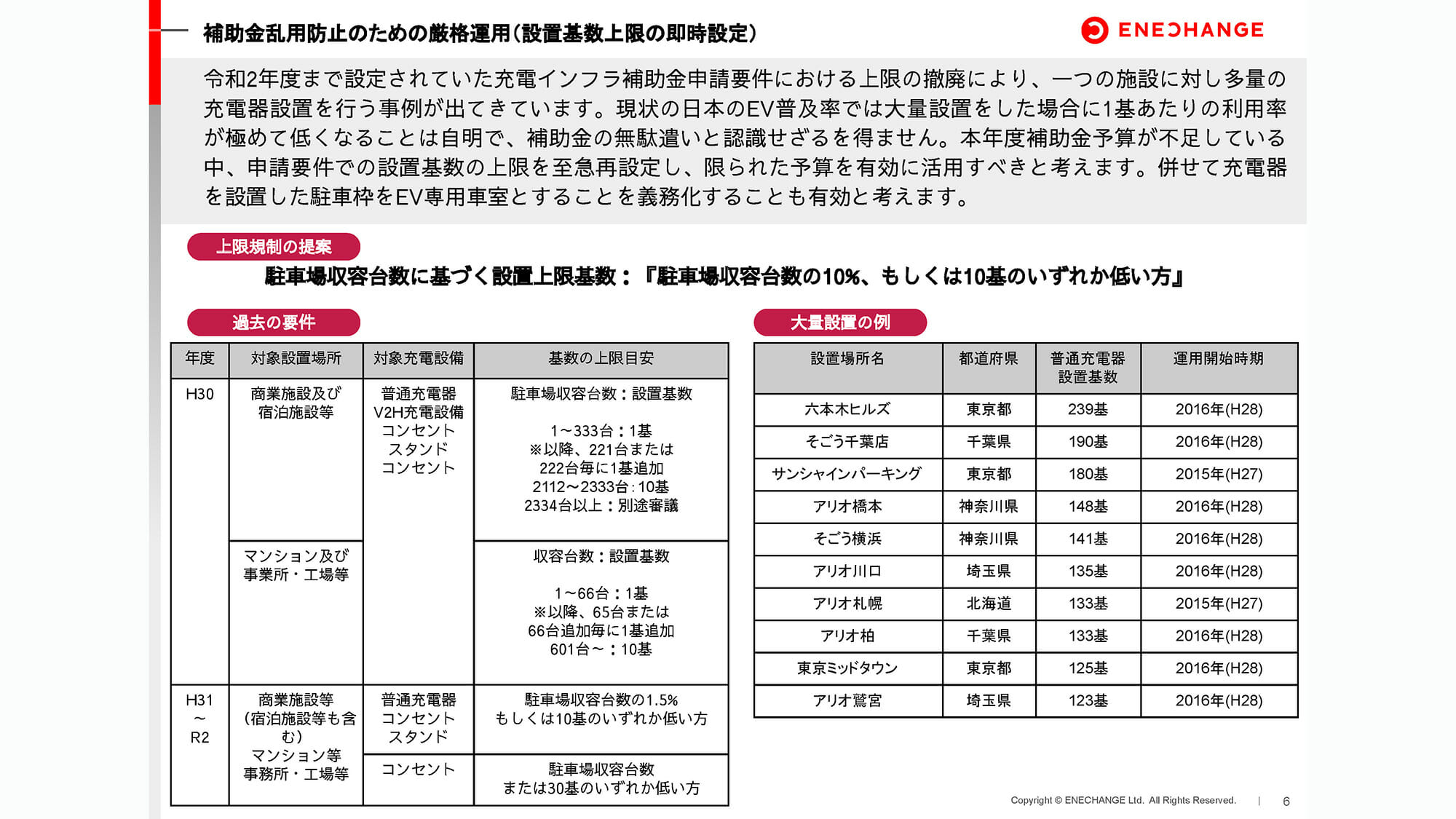

2013年以降、1050億円の補助金が施行された時期には、六本木ヒルズに239基など、一カ所に100基を超える普通充電器が大量設置される事例がありました。ところが、電力供給の関係などで同時充電できるのは数台だけだったり、EV普及率が伸び悩んだことから稼働率が低く、多くの充電区画にエンジン車が停まっているといった状況に陥っています。
EV普及が伸び悩んでいる日本では当然といえば当然の現状といえるでしょう。性急に一施設大量設置を進めても、2030年以降、本格的にEVが普及する頃にはリプレイスの時期を迎えることにもなるでしょうから「無駄」という指摘は的を射ています。新築物件には全車室で充電可能にできる配線の用意をしておき、補助金で設置するのは実際の必要に応じた台数(普及に合わせて増やしていく)とするのが賢明です。また、集合住宅などで共用ではなく車室専用の充電器を設置する場合には、せめて補助金上限額を制限するといった工夫があってしかるべきとも思えます。つまり、限りある補助金で「使われない充電器」を増やすべきではないということです。
実は、現行の充電インフラ補助金の制度でも、令和2年度までは施設当たりの設置基数には上限が設定されていました。でも、今年度はその制限がありません。
新車販売シェアで2〜3%程度、保有台数ではさらに低い日本のEV普及率の状況で大量設置をしても利用率が低いのは当然で、補助金(税金)の無駄遣いと認識せざるを得ない。駐車場収容台数に基づく設置上限基数を「駐車場収容台数の10%、もしくは10基のいずれか低い方」に即時設定すべき。また、充電器を設置した駐車枠をEV専用車室にすることを義務化するべきというのが城口氏の提言でした。

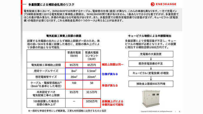

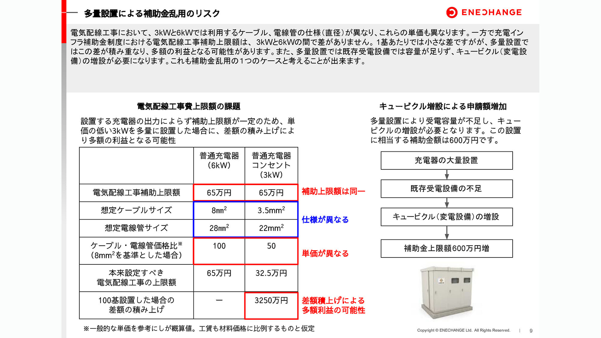

「EV充電インフラ補助金の状況」について最後に説明されたのが、原価が安い3kWのコンセントなどを設置する工事費から多額の利益を得る、コンプライアンスに反した補助金ビジネスが広がることへの懸念です。
現状の制度では、6kWの普通充電器(おおむね1基20〜30万円程度)と、3kWのコンセント(1基数千円程度〜)を設置する場合、どちらも工事費の補助上限額は65万円と同額になっています。高出力の6kW器を設置するには配線の仕様などもより高価なものとなり、工事費上限額相当の原価が掛かるのに対して、実際の工事費原価は安上がりなケースでも、あの手この手で上限額いっぱいの工事費補助金が申請(承認)されて、多額の利益を上げている可能性があるという指摘です。
このあたりの詳細は、設置工事の実情に詳しいEV充電サービス事業部執行役員の田中喜之氏からの説明がありました。
実際、私が自宅に設置しているEV充電用コンセントの設置には、新築時にあらかじめ200Vの配線をガレージに引いていたこともあり、3万円も掛かりませんでした(関連記事)。一般的に、分電盤からの配線1mにつき少なくとも1万円程度の工事費が掛かるでしょうし、基礎充電用として補助金が認められている「マンション、月極駐車場および事務所・工場」などでは戸建て住宅よりも大規模な設置工事になるケースが多いのは確かでしょうが、コストを下げる工夫もなく、多額の工事費が補助金で賄われるのはEVユーザーとしても納得できないところです。
