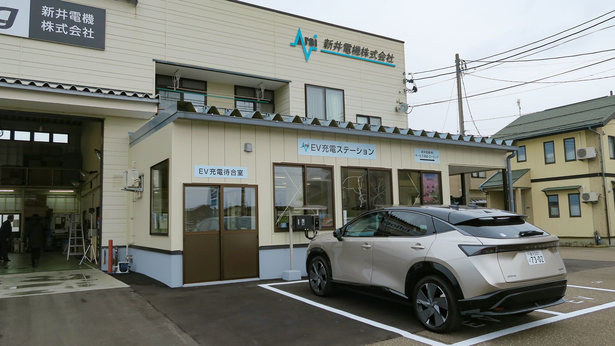

新井電機の駐車場にコイン課金式6kW普通充電器が!

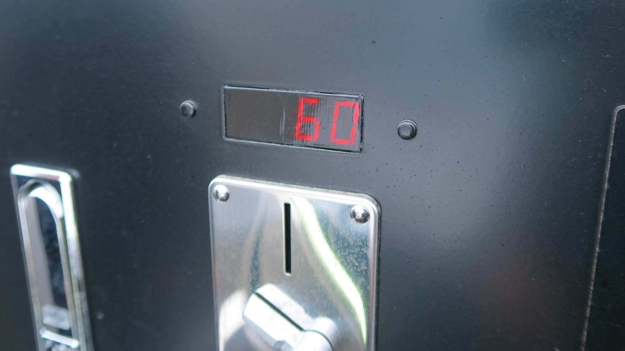

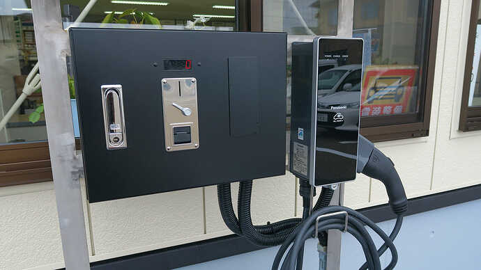

と、それはさておき。準備のために前乗りした10日の午後、講習会の会場となった新井電機株式会社に到着すると……。なんと、駐車場の正面に、2台のEV用普通充電器が設置されていました。しかも、見たことのない黒いボックスが並んで設置されています。社長の新井康祐さんに伺うと、この黒いボックスはコイン課金器で、100円玉や500円玉を入れると設定した時間分の普通充電ができるとのこと。
充電器はパナソニックのELSEEV(エルシーブ)で、6kW出力に対応した機種です。長くEV取材を続けていますが、コイン課金式の充電器に遭遇したのは初めてのこと。それだけでも素晴らしいのに、6kW普通充電対応というのはエクセレントです。

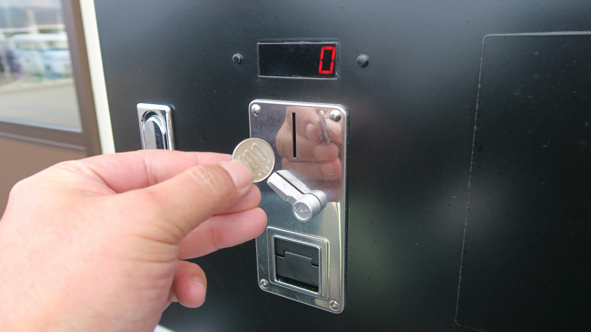

ちなみに、今回の私は100円玉を1枚ずつ、2回に分けて投入しましたが、一度に300円を投入すれば3時間分とか、投入金額に応じた時間の充電ができるそうです。500玉を入れたら、当然5時間分になります。ただし、途中で充電を終了しても投入したコインは戻ってきません。

その後、松山音響工芸の公式サイトなどを見て、新井電機に設置されていた課金器は「EEL-PAY」という機種であることを確認。白馬EVクラブへの見積もり金額は19万4000円(3kWのEV用コンセント用)だったそうです。
松山音響工芸にも電話で確認すると、課金器の価格は対応出力や塗装色、ポールの有無など仕様によって変わるのでオープン価格としているものの、白馬EVクラブに提示された19万4000円はベーシックな価格であるとのこと。コイン課金という仕組みや、500円玉も使える機能はとても良いと感じるものの、やはり、少々高価である印象は否めません。新井電機のものは6kW対応だったので、おそらくもう少しお高くなっているかと思います。
