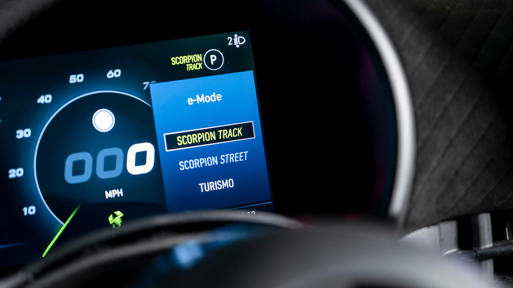

ドライブモードは、『Abarth 500e』でも3種類です。名称は「ツーリズモ」「スコーピオン・ストリート」「スコーピオン・トラック(TRACK)」です。『500e』に設定されている「エコ」という選択肢はありません。
欧州版のリリースによれば、「ツーリズモ」では最高出力が100kW、最大トルク220Nmに制限されるそうです。
「スコーピオン・ストリート」では回生ブレーキを最大限に利用するそうです。なお「ツーリズモ」と「スコーピオン・ストリート」はワンペダル操作が可能です。
いわずもがなですが、EVはドライブモードの選択や、アクセルの踏み方で電費が大きく変わるので、航続距離はドライバー次第という部分はあります。
以前、東京~大間崎を『500e』で走ったときには、基本的にはエコモードにしていました。電費を上げるためもそうですが、高速道路中心だったので、その方が乗りやすかったというのも理由でした。
『Abarth 500e』のドライブモードの違いも、いずれ実車で確認してみたいと思います。
