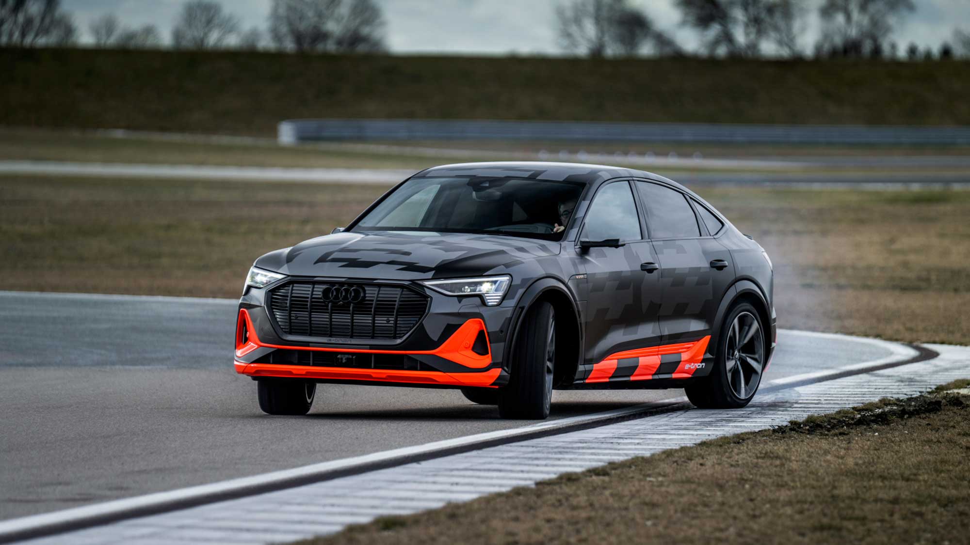

2020年2月28日、アウディが電気自動車(EV)の「e-tron」と「e-tron スポーツバック」に追加する「Sモデル」のプロトタイプを発表しました。最大の特徴は前輪1モーター、後輪左右独立制御の2モーターという、量産EV初の「3モーター」になることです。
Sモデルは後輪を左右独立して制御する2モーター駆動

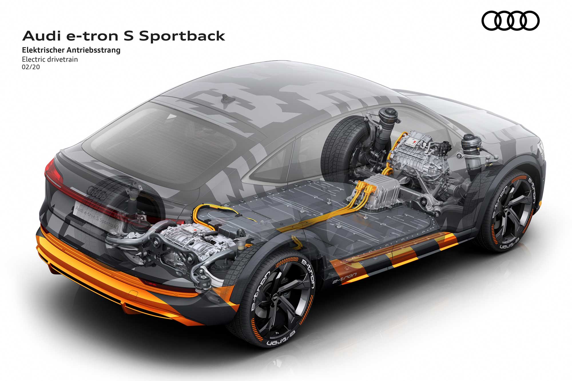

今回、追加される予定の「Sモデル」はこれらの上位モデルになります。とはいえ、単に装備やパワーが上がっているだけではありません。量産EVでは初となる、後輪を左右別々に駆動するシステムを採用しているのが最大の特徴です。つまり、前輪に1個、後輪に2個の3モーターになっています。
3モーターの出力は強力で、前輪のモーターは124kW(ブースト時に150kW)、後輪は2個合計で196kW(ブースト時に264kW)になります。ただし、システム上の最大出力は320kW(約435ps)に制御されています。この時の最大トルクは808Nmです。また連続8秒間を上限に使えるブースト時には370W(約503ps)、973Nmになります。
Sモデルの前輪のモーターは、e-tron 55クアトロ(またはスポーツバック)のリア駆動用に搭載されているモーターを改良したものです。もともと主動力用だったものをアシストに使っているのですから、パワーも上がるわけです。走行性能は、0→100km/h加速が4.5秒、最高速度は210km/hに制限されています。

e-tronは、普段は後輪駆動で走行し、トラクションの変化など必要に応じて前輪を駆動させて車を安定させるシステムを持った全輪駆動です。
これに対してSモデルは、通常走行が後輪駆動なのは同じですが、左右のホイールを別々のモーターで駆動するようになっています。当然ですがデファレンシャルギアはなく、動力はモーターの軸から減速機を介してホイールに直接、伝達されます。また2つのモーターは、個別のコントローラーで制御します。
アウディはこの後輪の左右独立制御を「電動トルクベクタリング」と呼んでいます。全部を日本語にすると、電動推力制御機構という感じでしょうか。モーターのトルクを制御することで、車が向かう方向をコントロールするという意味ですね。
