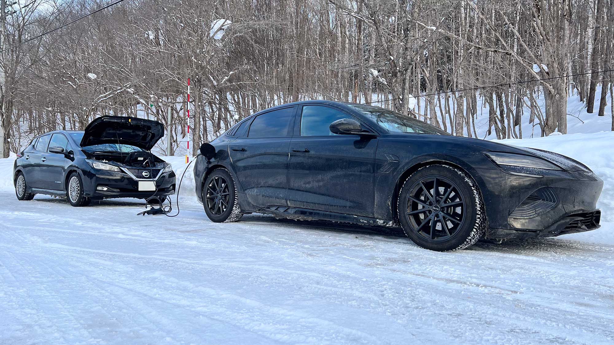

※冒頭写真は念のために準備していたシールからリーフへのV2Vによる100V充電のイメージ写真。

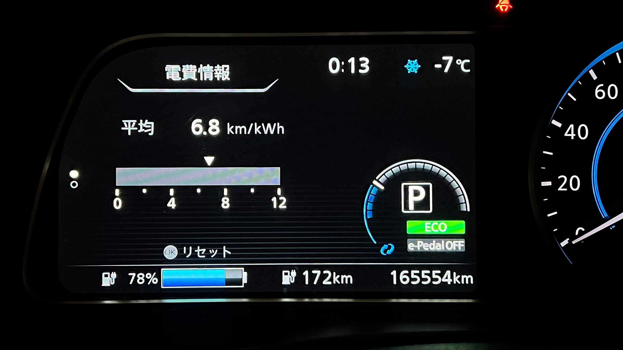

●SOC(車載ディスプレイ):78%
●充電残量(OBD2):26.2kWh
**検証終了時点の状態 **
●SOC(車載ディスプレイ):40%
●充電残量(OBD2):16.0kWh

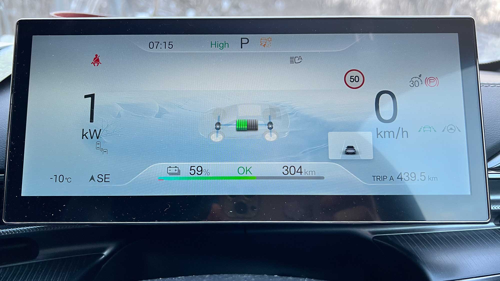

【2024年製BYDシールAWD(82.56kWh)】
**検証開始時点の状態 **
●SOC(OBD2):70.2%
●充電残量(OBD2):56.16kWh
**検証終了時点の状態 **
●SOC(OBD2):58.8%
●充電残量(OBD2):47.04kWh

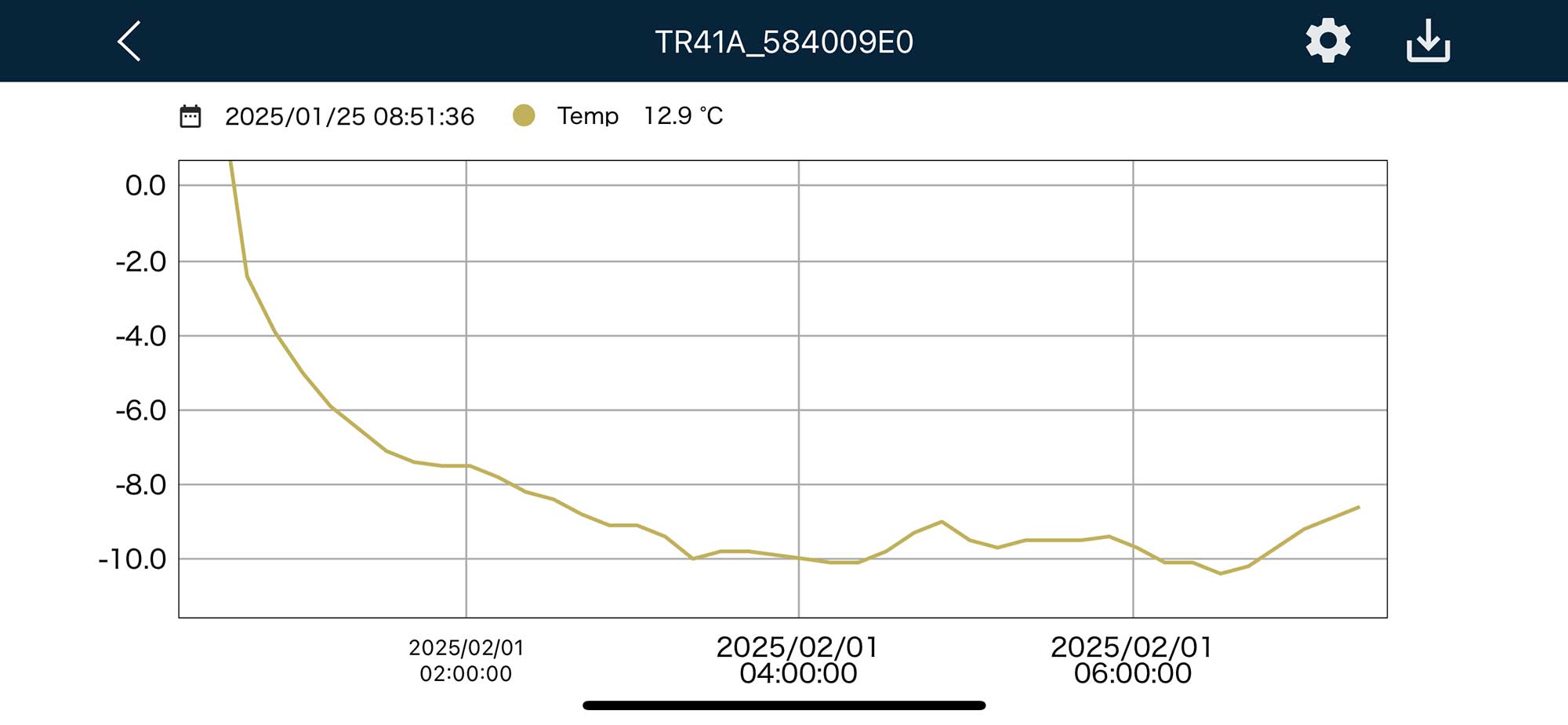

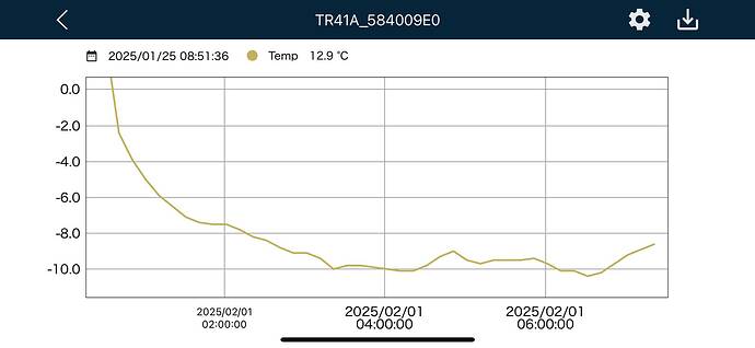

外に設置した温度計による外気温の変遷をグラフで紹介しておきます。気温が徐々に低下し、明け方にマイナス10.4℃まで低下しました。

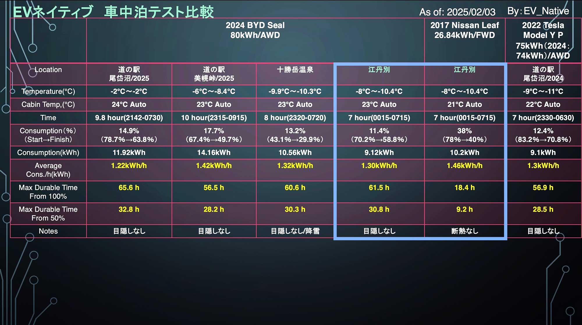

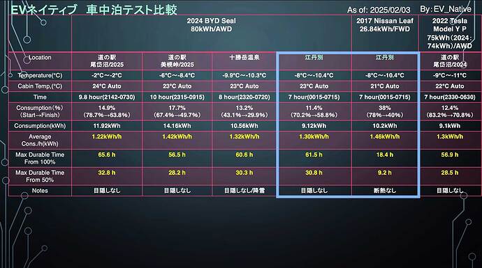

この表は、両車種の車中泊テストの結果とともに、シールとテスラモデルYで実施した車中泊テストの結果の一部を比較したものです。
青で囲ったのが今回の江丹別での検証結果です。リーフの場合は1時間で1.46kWh、シールの場合は1時間あたり1.3kWhずつ減っていくようなイメージとなりました。
比較材料としてテスラモデルYでは、今回の検証の条件と近い一番右側の道の駅尾岱沼での検証において、1時間あたり1.3kWhという電力消費量。この比較からもシールとモデルYは全く同等の消費量であり、リーフは若干ではあるものの消費量が多いという結果といえそうです。
リーフの消費量が若干多い理由としては、ヒートポンプの効率と気密性(車体の断熱性)の低さが考えられます。まずヒートポンプの効率ですが、リーフは2017年製であり、2024年製のシールと2022年製のテスラと比較すると古めです。ここは最新のアリア、および2025年度に投入される次期型リーフを使用してどれほどの暖房消費量になるのか検証してみたいところです。
また気密性の低さですが、シールはフロントサイドガラスに二重ガラスを使用。モデルYはリアサイドガラスも含めて二重ガラス化されており、二重ガラスを採用していないリーフが不利な部分です。さらにドアの開閉の音でも分かる通りシールやモデルYは重厚感があり、ドアの厚さも含めて、リーフの方が気密性や断熱性が低いことで外気の侵入、おもに窓からの車内冷却を許し、結果として若干暖房消費量が増加したものと思われます。

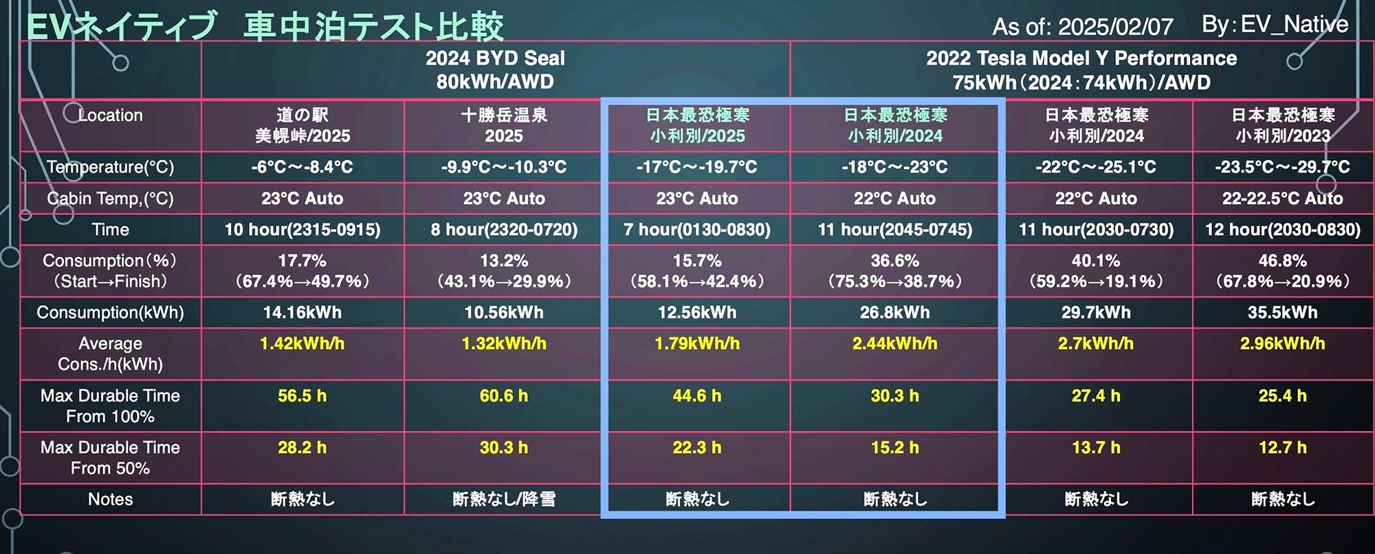

シールは陸別でも単独で車中泊再検証
また、シールについてはさらに寒さが厳しい陸別においても車中泊テストを実施しました。
**検証開始時点の状態 **
●SOC(OBD2):58.1%
●充電残量(OBD2):46.48kWh
**検証終了時点の状態 **
●SOC(OBD2):42.4%
●充電残量(OBD2):33.92kWh
この表は、今年のシールと昨年行ったモデルYの車中泊テストの結果の一部を比較したものです。青で囲ったのが陸別での検証結果であり、モデルYでは昨年検証した際の最も条件が近い結果を示しています。シールの場合は1時間で1.79kWh、モデルYの場合は1時間あたり2.44kWhずつ減っていくようなイメージとなりました。
この結果からもシールはマイナス20℃級の超極寒環境下ではモデルYよりも暖房消費量の効率が高いことが見て取れます。テスラはPTCヒーターを搭載していないため超極寒環境下ではモーターを駆動させることなどで熱を生成し、オクトバルブを通して空調用の熱に利用しますが、この熱の生成方法はマイナス20℃レベルの超極寒環境下では効率が低下するものと思われます。とはいえ世界広しと言えどもマイナス20℃級という超極寒環境になる時期や地域はほんのわずかです。よってごく一部の暖房効率性の悪化よりも、PTCヒーターを搭載しないことによる空間効率の最大化などの恩恵を享受してきたことになるわけです。テスラの設計思想の一端が垣間見られるでしょう。

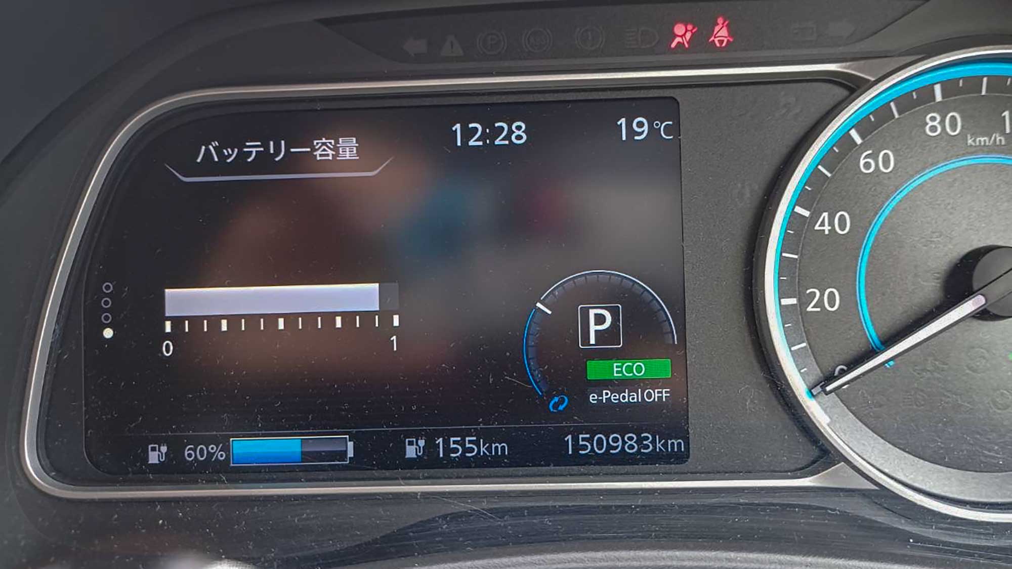

ところが16.5万km走行後の2017年製リーフのバッテリー劣化率を確認してみると、おおよそ15.82%と、ようやくひと目盛りだけ「セグ欠け」が発生した状況です。ちなみにリーフに限らず日産のEVのバッテリー容量(SOH)を示すメーターは、最初のセグが約15%を示しており、その後の11セル分がそれぞれ一定割合、具体的には約7.73%ずつ減少していきます(グローバルで公表されているデータやユーザーの検証による数値)。つまり最初のセグ欠けというのは、それ以降のセグ欠けと比較して倍程度の重みを持つわけです。個人的にはこの表示の仕方はユーザーに誤解を与える可能性があるので変更するべきと感じます。
いずれにしても、16.5万km走行してバッテリー劣化率が15.82%というのは、初期型リーフと比較してみると驚くべき改善です。確かにテスラ車と比較すると劣化の進行度合いがやや早いと感じますが、それでもバッテリーの冷却方法が空冷式(液冷による温度管理のシステムをもたない)ということ、また、北海道で運用する父の住居には基礎充電環境がないので基本的に急速充電中心の運用(OBD2経由の情報では、普通充電が338回に対して急速充電は3357回)であることを踏まえると、セル材料の変更やバッテリーマネジメントなどによって耐久性が向上している様子が見て取れるでしょう。
