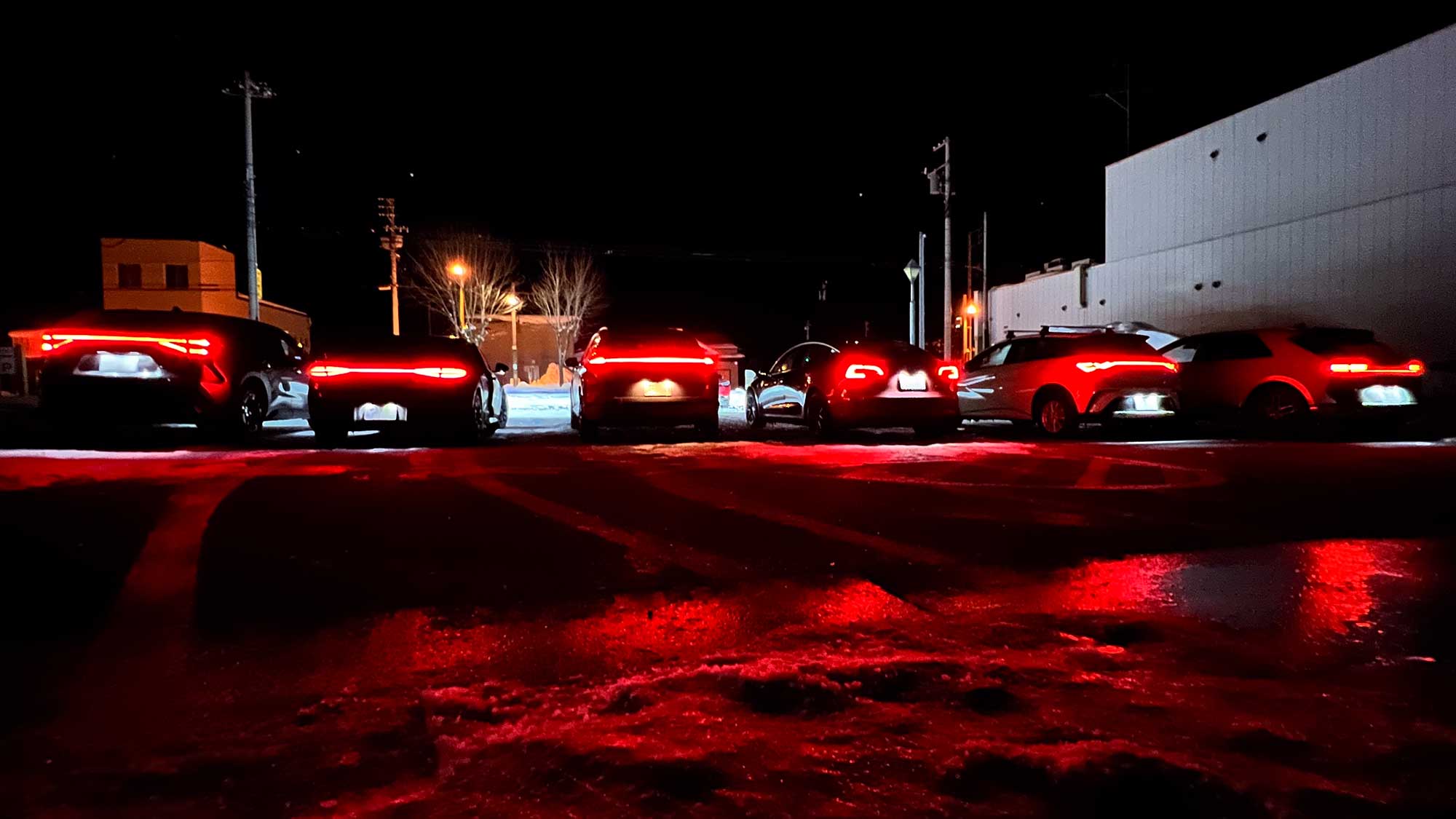

1月下旬、今回のオフ会は旭川で開催し、周辺のEVユーザーの方々が集まってくださいました。車種は日産リーフ40kWh、トヨタbZ4X AWD、ヒョンデIONIQ5 AWD、ヒョンデコナ、BYDドルフィンロングレンジ、テスラモデル3ロングレンジAWD、テスラモデルYパフォーマンスと、国産輸入車問わず多種多様なEVが7台、総勢9人が集まりました。
