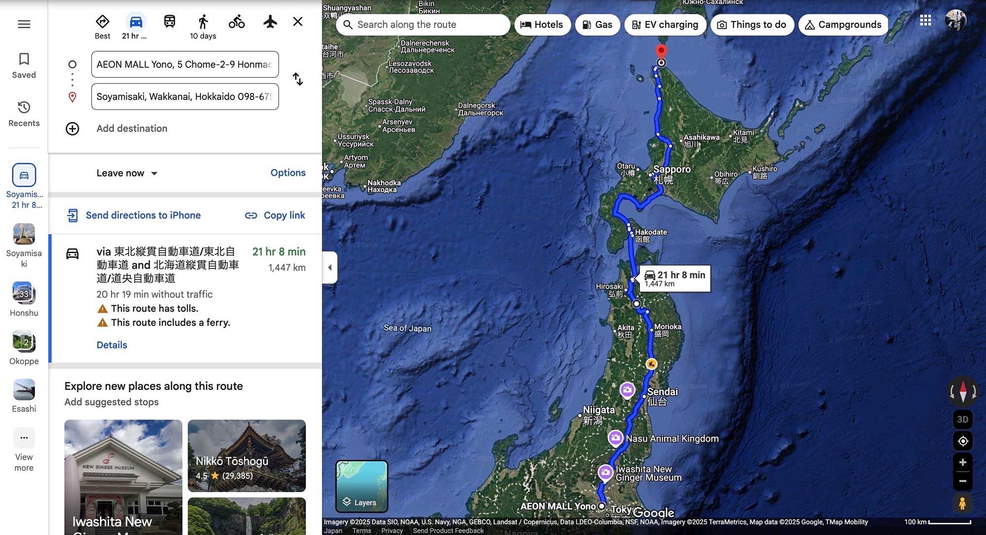

フェリーは使わず陸路で宗谷岬を目指す
今年も北海道への上陸は、首都圏から北海道への自動車旅で一般的な大洗(茨城県)〜苫小牧間のフェリーは利用せず、基本的に陸路を走行しました。ただし、津軽海峡に橋やトンネルはないので青森港から函館港のフェリーを利用。函館から日本最北端の宗谷岬を目指すという行程です。
スタートのさいたま市から青森港まではおよそ700km、函館から宗谷岬は650km程度で、全行程は片道約1350kmになります。日本列島のおよそ半分を一気に走り抜ける超長距離走行。しかも1月末の厳寒環境下でEVにとっては非常に厳しい走行条件となることから、電費性能や冬場における充電スピードの低下などのリアルはどうなのか。順を追ってレポートしたいと思います。

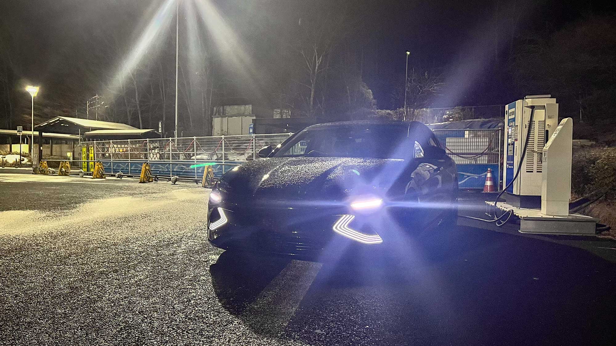

一回目の充電スポットは安達太良SAです。2本出し90kW級急速充電器が2台設置されています。実は安達太良SAから55km先の国見SAには150kW充電器が新設されており、シールの最大充電対応出力が105kWであることから、国見SAに直接向かう計画でした。ところが想定よりも電費が伸びませんでした。4km/kWh(250Wh/km)を切ってしまっており国見SAまでは届かなかったということです。走行条件は以下のような状況です。
・追い越しを含めて制限速度の最大10%までを許容。
・暖房は23〜24℃でオートに設定。
・紫波SAまではノーマルモード、紫波SA以降は降雪のためスノーモードで走行。
ということで、真冬の東北道走行で電費が厳しい結果は、昨年のモデルYパフォーマンスの北海道遠征時(関連記事)と同様です。ちなみにモデルYは埼玉→仙台間の電費が4.9km/kWh(204Wh/km)でした。SUVよりも電費が有利となるはずのセダンということを踏まえるとシールの電費の低さは気になります。
150kW充電器の方が充電時間を短縮できるので、国見SAに到着できるだけの最低限の充電を行って先に進みます。

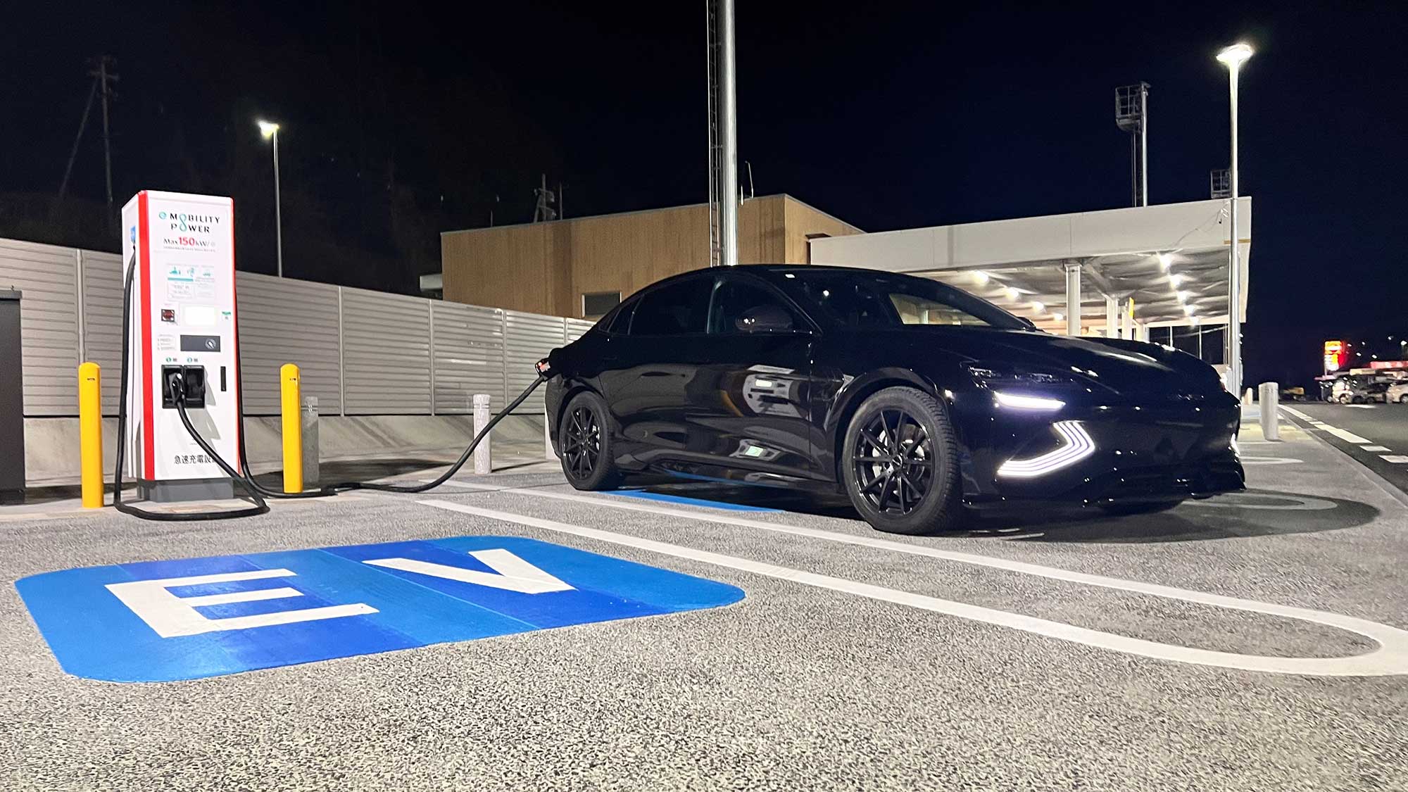

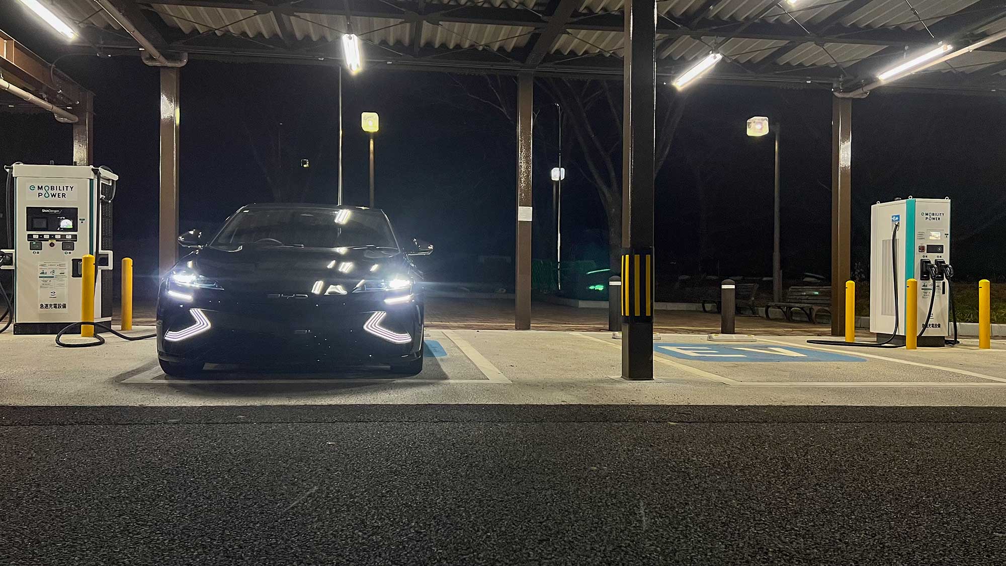

安達太良SAでは最低限の充電としたので7%で到着。150kW級急速充電器と90kW級急速充電器の2台が設置され、それぞれ2本出しなので合計4台のEVが同時充電できます。国見SAは東京から約300km。大容量バッテリーを搭載して150kW級の急速充電に対応するEVにとって、仙台以北への経路充電スポットとしてちょうどいい距離感です。
外気温が氷点下以下であったものの、シールは最初から105kWの充電出力が確認できました。一方でシールの理想状態での充電カーブと比較するとやや早いSOC50%台で充電出力が低下するという挙動が確認されました。バッテリー温度を確認すると52℃に達しており、海外のレビューなどを複数確認する限り、バッテリー温度による充電出力の制限がかかった模様です。
夏場にシールRWDで長距離検証した際は、150kW充電器と高速走行を繰り返しても充電出力制限はありませんでした。これは推測とはなりますが、BYDはエアコン冷媒をバッテリー温調に使用しており、もしかしたらエアコンは暖房を使用しながらバッテリーは冷却するという相反する要求によって、バッテリー冷却性能がわずかに低下した可能性などが考えられそうです。とはいえ、SOC50%台まで105kWで安定し、その後も約70kWで充電できており、ストレスを感じるまでには至りませんでした。

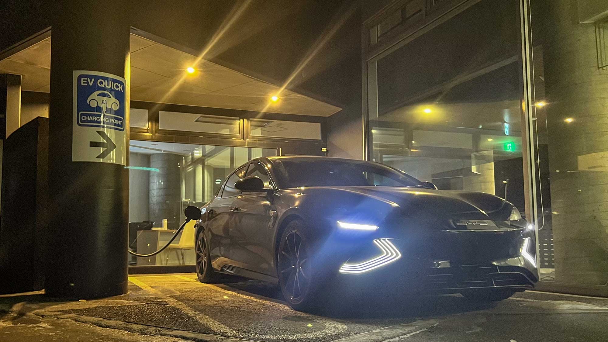

【走行結果④】紫波SA→日産青森販売 青森西バイパス店(50kW充電器)
●走行距離:196.4km
●消費電力量:77.3%→2.7%
●平均電費:303.9Wh/km(3.29km/kWh)
●外気温(紫波SA→青森市街):0℃→0℃(最低マイナス8℃)
紫波SA以降は雪になりました。特に青森県に入るまでは降雪が強まったこともあり、スノーモードをオンにしました。それもあってか、この区間は約3.29km/kWh(303.9Wh/km)と想定をかなり下回る電費となりました。
実は昨年、モデルYで電欠した青森の日産ディーラーをリベンジのためにあえて目的地にしたのですが、今回はなんとかSOC2.7%で到着することができました。充電プラグの固着(凍結)もなく充電することができて一安心。フェリーの時間が迫っていたこともあり最低限充電してフェリーに乗船。いざ北海道へ。

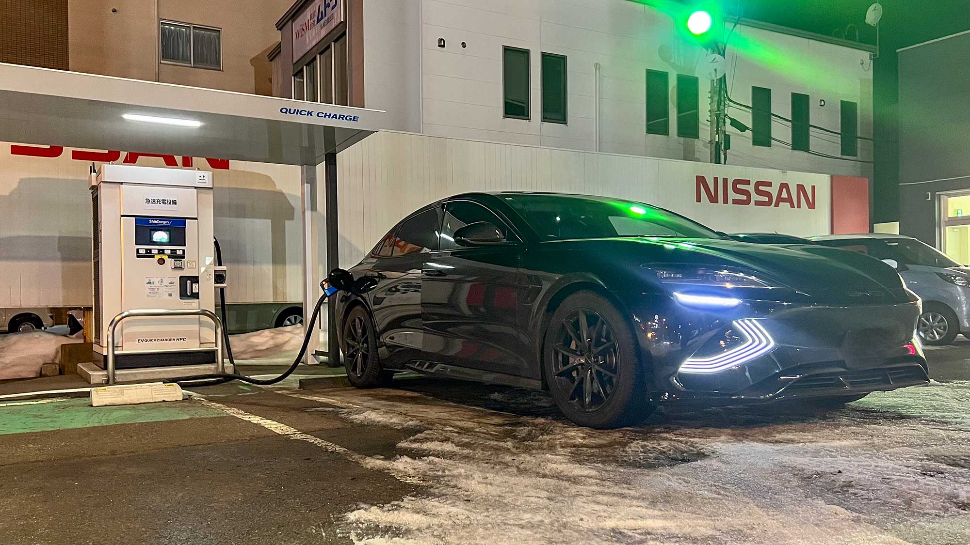

ついに宗谷岬に最も近い街である稚内に到着しました。稚内には24時間使用可能な急速充電器が2カ所あります。半径数十キロには急速充電器が存在しない街であり、冬場であることを加味すると、かなり余裕を持った充電残量マネージメントが必要です。
毎年お世話になっている日産ディーラーで充電しましたが、シールは約47kWで充電できていました。実感としてシールに50kW充電器は力不足なのですが、それでも要求電圧が420Vと高めなので50kW充電器のスペックを最大限発揮してくれます。もちろん寒さによる充電出力制限も全く問題ありません。
宗谷岬からは稚内には戻らずにオホーツク海を南下する予定だったため、ここでしっかり充電を行って宗谷岬を目指しました。

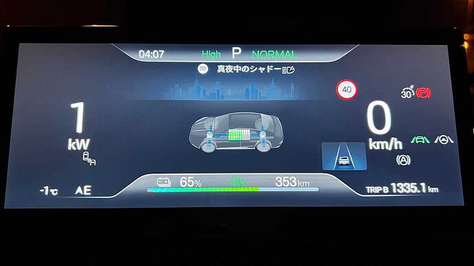

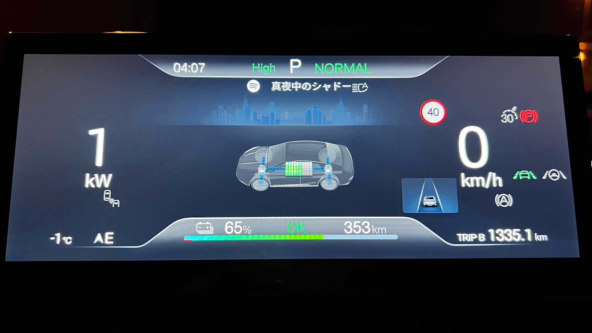

●走行距離:1335.1km
●充電回数:6回
●平均電費:約232.3Wh/km(約4.30km/kWh)
ついにさいたま市を出発してから1335kmを経て、日本最北端である宗谷岬に4年連続5回目の走破を果たしました。全行程の平均電費はおよそ4.3km/kWhと、真冬の北海道という点を踏まえても、想定よりやや悪い結果に留まりました。
