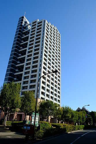

前回までは、集合住宅に電気自動車(EV)用充電器を導入する際の「段階別」の対処法をご紹介してきましたが、今回からは実際に導入した事例を一つずつ具体的に紹介します。最初の例は東京都23区内、もっと言うとJRの新大久保駅や高田馬場駅まで歩いて行けるような都心にあるマンションです。タワーが3棟建っていて、合計576戸という大規模共同住宅での導入例です。「管理組合が自主的に決めてEV用充電器を導入した例」です。

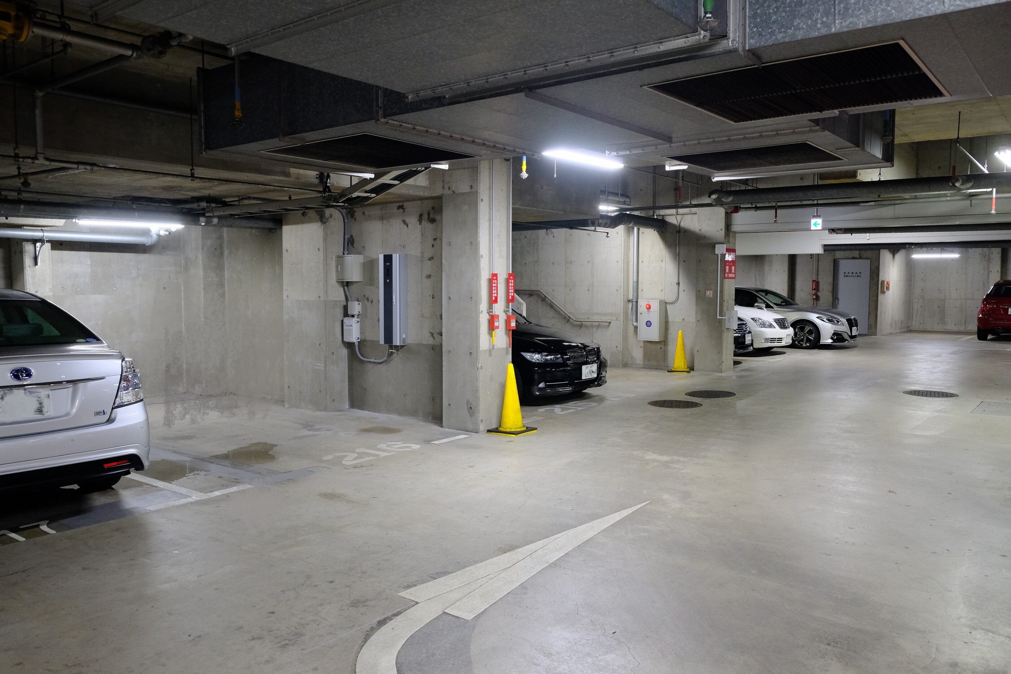

「西戸山タワーホウムズ」は、3棟のタワーのそれぞれ地下1・2階に駐車場が設けられています。形式は全て「自走式」で、機械式は設置されていません。業界では「自走立体」と呼ばれるものです。都心のデパートや銀行などではお馴染みの形ですね。台数は合計で250台、このうち「時間貸し」で借りられる区画が35台分あり、「防災センター」で手続きすれば住民なら使うことができます。

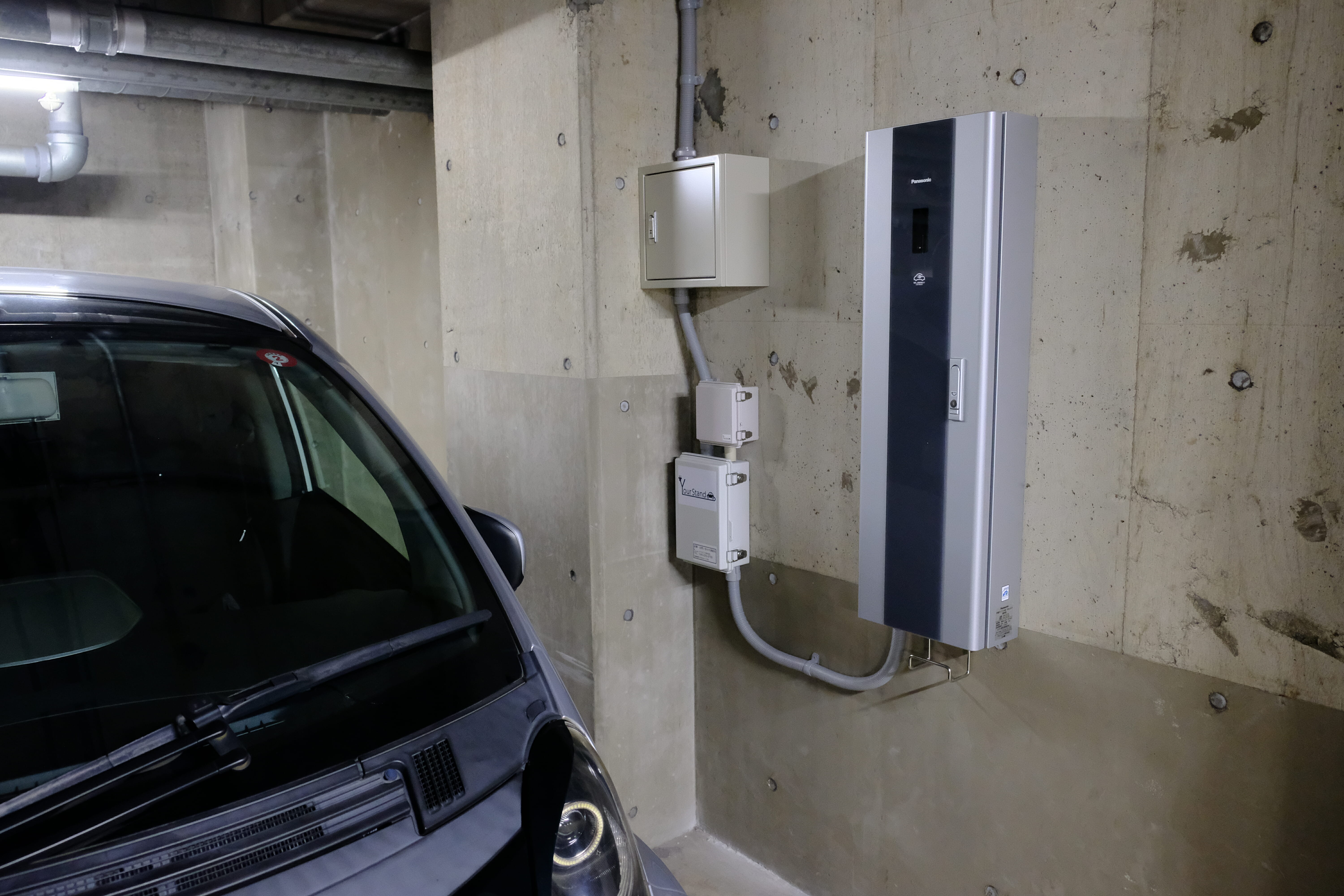

今回のマンションでは、自走平置きの駐車場の3ヶ所に、交流(AC)200Vの普通充電器を合計3台設置することができました。この数は、国からの補助金の条件が定める充電器台数の範囲内であることと、電源設備のスペックから無理のない範囲内で決めたものです。具体的には、3つあるタワー地下の駐車場のうち、第一駐車場に2台、第二駐車場に1台、合計3台でした。

なお、この物件では地下の駐車場ということもあり、これまでも携帯電話の電波すら通らない場所でした。そこで、インターネット信号をAC電灯線に乗せる「PLC」という仕掛けを導入することで、ネットを介して動かす「課金装置」が稼働できるようにしました。そのための工事費と機器代として、別に83万円ほどかかっています。もっとも、PLCはEV用駐車場にだけ利便を提供するのではない装置です。この部分は、後の「評価」のところに詳しく記します。
運用・利用料金
今回、管理組合が決めた充電料金は、AC200Vのいわゆる「普通充電器」の「4kW」出力のもので「1時間あたり120円」でした。一般の家庭(筆者宅のもそうですが)にあるAC200V普通充電器は「3kW」出力が普通なので、「一般家庭のものより少し速く充電できる」と言えそうです。
充電は、住民のみができる形です。アプリの上で予約をしておき、その時間に充電器のある駐車ロットにクルマを移動させて、プラグをつないで、アプリで充電をスタートさせます。したがって「飛び込み」での利用はできません。
