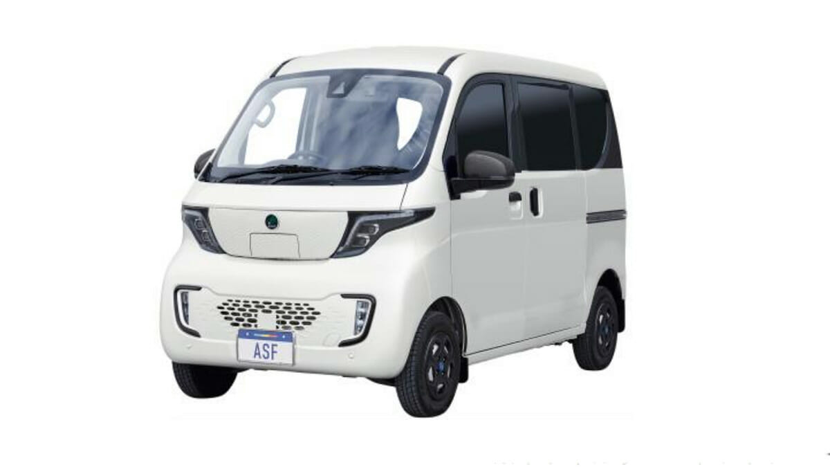

車両の主要諸元を見ると、駆動用バッテリーの総電力量は30kWhと、軽EVとしては大容量。メーカー測定値の一充電航続距離は209kmとアナウンスされています。電費を計算すると約7km/kWhなので、暖房の使い方を工夫するなどすれば、実際に200km程度の実用的な航続距離はあるのではないかと思われます。

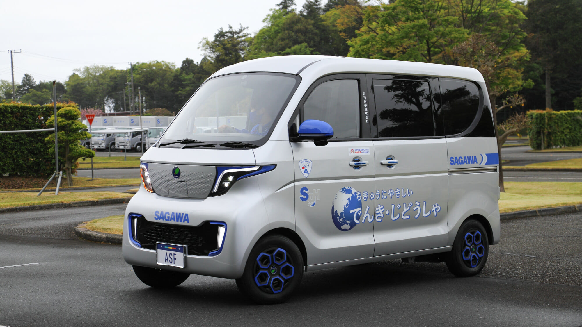

さて、ASFの軽商用EVといえば、2021年4月に佐川急便と共同開発中の車両がお披露目された際に発表イベントのレポート記事をお届けしました。
佐川急便が開発中の軽EV宅配車をお披露目〜計画通り実現すれば日本は変わる!(2021年4月14日)
※本記事冒頭写真はこのときの発表イベントでの車両です。

そこで、久しぶりにASFの公式サイトを覗いてみると……。なんと、5月17日付けで『商用軽バン電気自動車「ASF2.0」販売開始』というリリースが出ているではないですか。佐川急便だけでなく、マツキヨココカラ&カンパニーにも納車したとのこと。納車した台数や価格、詳細なスペックなどは公表されていませんが、一充電航続距離が209km(メーカー推定値)となっていることから、コスモMyカーリースで取扱開始したのと同じモデルだと思われます。
さらに、ネット検索してみると、人民網日本語版という中国系のウェブメディアに『柳州五菱の新エネ配送用BEV「G050」第1弾、日本顧客へ最初の納車』(2023年3月1日)という記事がありました。納車した台数は明記されていませんが、写真に写っているのは5台です。
ともあれ、無事に納車が始まっているのかと、佐川急便の公式サイトを確認しても、軽商用EV納車や運用開始といったリリースはありません。本来であれば、もっと大々的に発表してよさそうなトピックだと思うのですが、何がどうなっているのか、あまりにもひっそりとしたデビューです。
佐川急便の広報ご担当部署に電話して、●納車価格は? ●今後の納車台数計画は? について質問してみたのですが「(2021年に発表した内容を更新して)新たな発表を行うような情報はない」という少しつれない回答でした。価格や目標台数についてはコスモ石油にも確認しましたが、こちらも非公表という回答でした。
