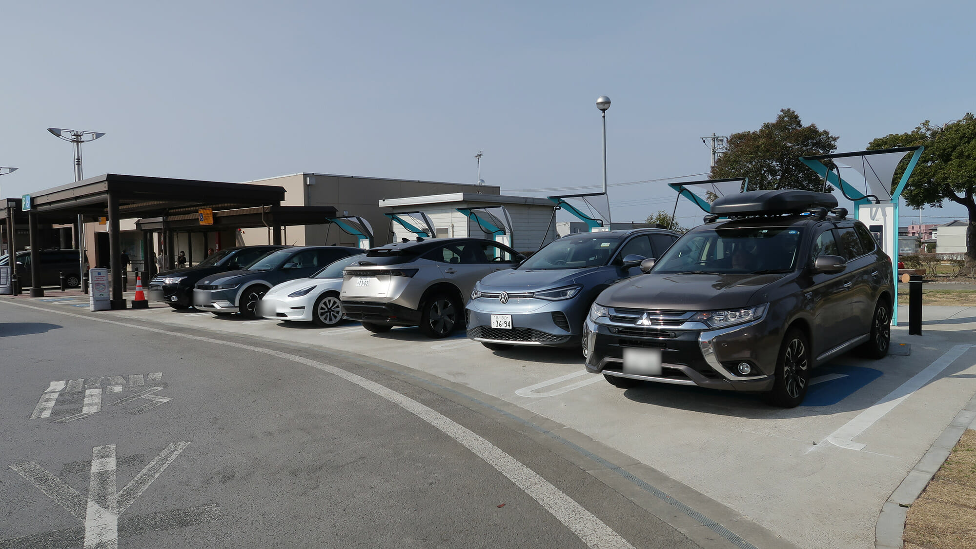

まず筆者が充電器に着いてみると、真新しいニチコン製6口基に、3台がコネクターをつないでいました。6口もあるから余裕だろうと思ってアプリで確認をしてなかったので、ちょっと冷や汗でした。
そのすぐ後から寄本編集長が到着。しばらくするとヒョンデ『IONIQ5』や入ってきて、なんと、6口基が満車になりました。
この時点で充電器に並んでいたのは、三菱『アウトランダーPHEV』が2台のほか、テスラ『モデル3』、『IONIQ5』、それに筆者らの『ID.4』と『アリア』でした
6台中2台の充電器は「終了」後の放置

さて、とりあえず充電器に接続して、なかなか壮観だなあと思いながら、6口基が満車になっている様子を記念に撮っていると、各車の充電状況を見て回っていた寄本編集長が、「あ……」と、少しくぐもった声を上げたのが聞こえました。
続けてひと言、「2台、充電終わってるじゃん」。
そうなのです。筆者らに先だって充電スペースに止まっていた4台のうち2台は、筆者らが着く10分~15分ほど前には充電が終わっていたのでした。
そのうちの1台は、持ち主がいちど車に戻ってきたのですが、コネクターを外すことなく、車内の荷物をとっただけでまた、SAの施設に戻っていきました。
びっくりしました。こういうこと、あるんだなあと思いました。
その間、『リーフ』がやってきて、満車なのを見て、待機するために充電器の前の駐車スペースに車を止めていました。
それから10分前後で、充電が終わっていた2台は持ち主が戻ってきて充電スペースから出ていきました。
