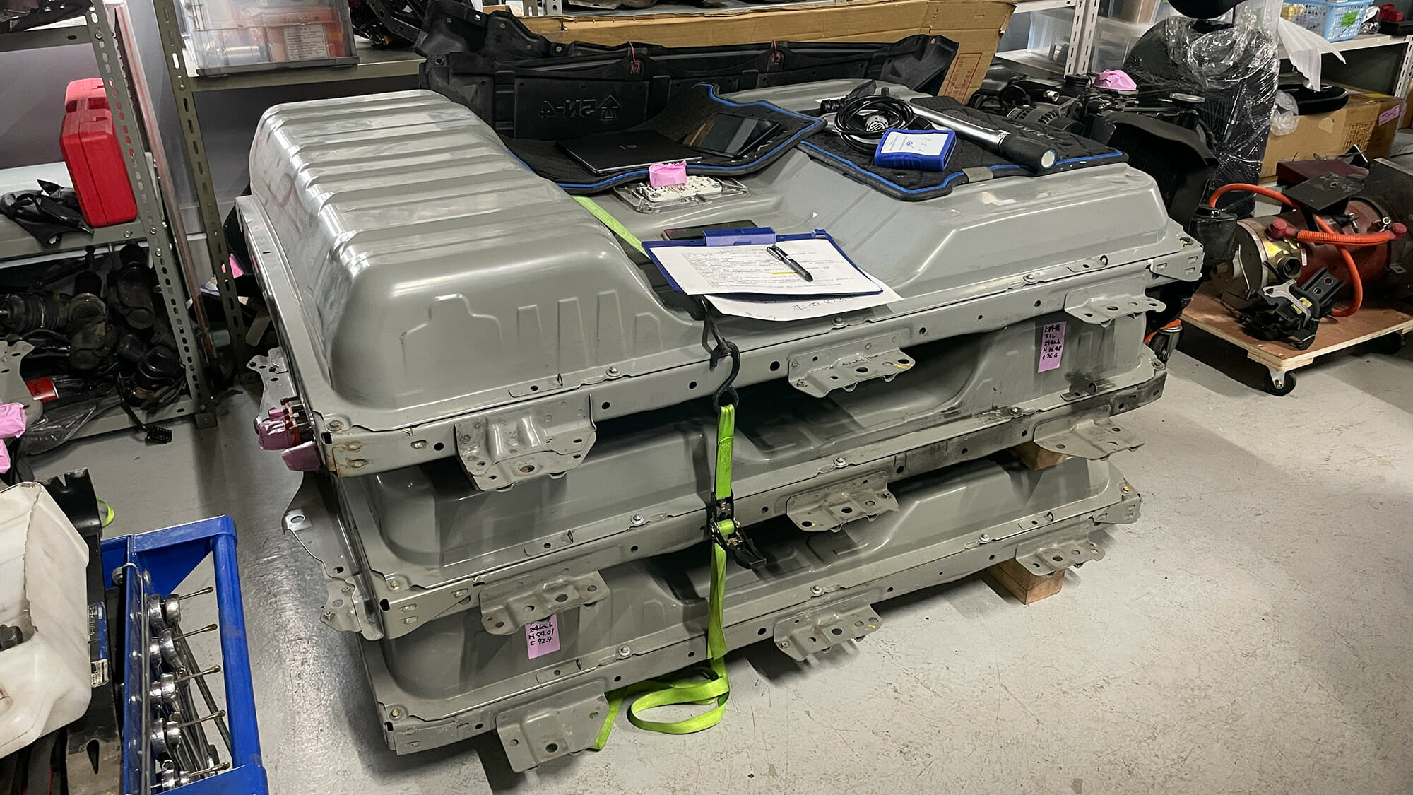

コンバート事業に加えて、昨年は初期型リーフ(24〜30kWh)のバッテリーを新型リーフが搭載しているもの(40kWhと62kWh)に交換するサービスを発表したのは昨年11月のこと。EVsmartブログでは初めての増量交換リーフが車検を通すところをリポートしました。
容量低下が進んだ24kWhや30kWhのリーフが、40kWhとか62kWhに生まれ変わるなんて、初期型オーナーにとってオズモーターズのサービスは天の助けに思えるのではないでしょうか。

「バッテリーを交換しただけだと、車側で40kWhのバッテリーを認識しません。それをトランスレーターというツールと車両コンピューター(VCU)のデータを書き換えるなどして認識させます。いわゆるファームウェアのアップデート作業などですね。入庫時には、VCUには複数のエラーコード履歴が残っていたり、実際に他の部品の不具合等でエラーを発している状態のこともあります。そうしてエラーなどを全部診断と確認して、車両状態の全体把握とリセット、さらにはバッテリー以外の故障についてはリクエストに応じて部品の物理的な交換や修理なども行う。そうした車両のソフトウェアとハードウェアの両面のサービス体制を持っていないと、アップグレードサービスは成り立たないと考えていました」

バッテリー交換のメニューとしては、交換後の容量で40kWhと62kWhの2種類を用意しています。価格は、取材時には40kWhの基本パッケージの場合で税込み143万円とのことでした。62kWhの場合は、40kWhに比べて100万円ほど高くなります。
基本パッケージでは、バッテリーが本来持っていた満充電容量に対する現状(劣化時)の充電可能容量(SOH=States Of Health)は80%を確約しています。在庫状況によってはSOH90%確約品などがあるそうです。
SOHが高い場合はプラスアルファのオプション料金がかかりますが、SOH90%でもプラス9万円程度だそうです。そのため、基本パッケージで予約していても、実際の作業までにSOHが高いバッテリーが入荷した場合は「そのくらいなら高いSOHへ変更してしまおうっていう人が多いですね」と古川さんは言います。

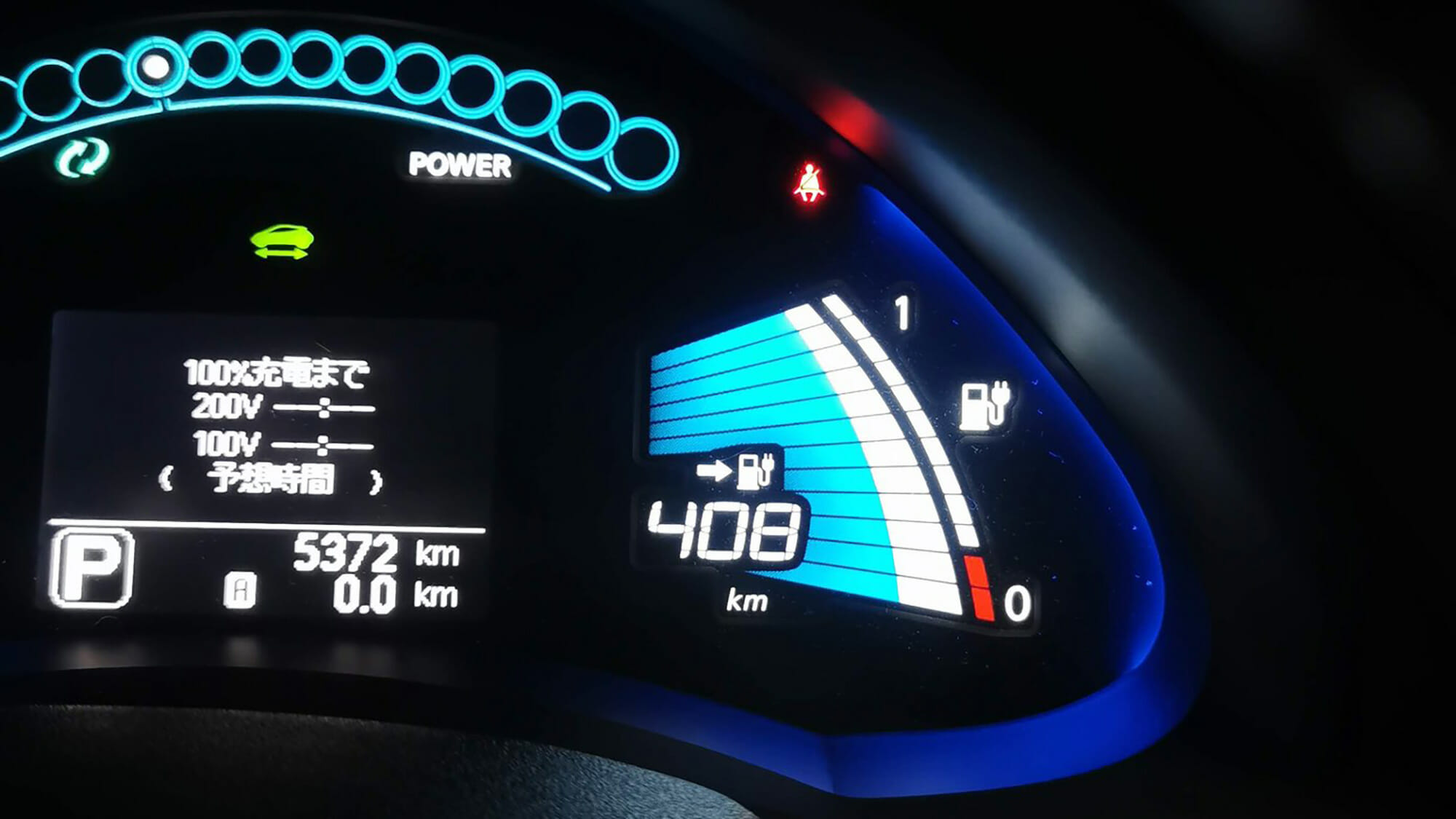

日産リーフ「セグ欠け」電池容量の目安
劣化度SOH目安推定総電力量
(30kWhの場合)
推定総電力量
(24kWhの場合)
11セグ15%85%25.5kWh20.4kWh
10セグ21.25%78.75%23.6kWh18.9kWh
9セグ27.5%72.5%21.75kWh17.4kWh
8セグ33.75%66.25%19.9kWh15.9kWh
7セグ40%60%18.0kWh14.4kWh
6セグ46.25%53.75%16.1kWh12.9kWh

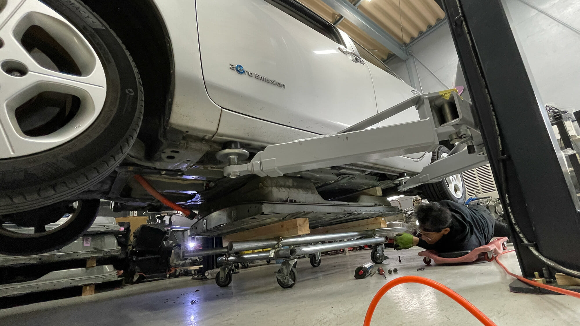

申込みから交換までの期間は約2週間~1か月ですが、申込みがあった時点でバッテリー確保に動き、実際の作業は1日で完了するそうです。例えば朝9時にオズモーターズに持ち込めば、夕方の4時~5時には生まれ変わったリーフで帰宅できるというわけです。

車検の時にバッテリー交換してしまうのもひとつの手です。オズモーターズは自動車整備の認証工場でもあるので、車検も一緒に依頼ができます。数日預ければ、車検整備、車検の必要に応じて足回りやブレーキ周りなどの部品交換、車検(継続検査と記載変更手続)、そしてバッテリーアップグレードと、戻ってくる時には愛車がまるで別物のようにリフレッシュしている、というこれまでにない新しいサービスの体験をできるのであります。
