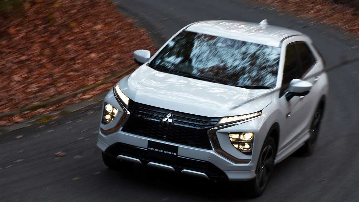

三菱の新型『エクリプスクロス』正式発表〜主役はPHEVモデル
三菱自動車工業の新型エクリプスクロスのオンラインプレミアが行われ、全国で販売がスタートしました。ガソリンモデルもラインアップしていますが、発表会の主役はPHEVモデル。給電機能など電気自動車としての魅力が強調されました。

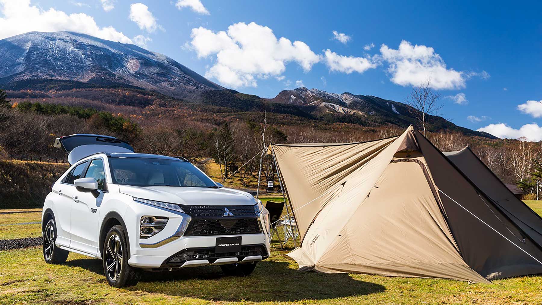

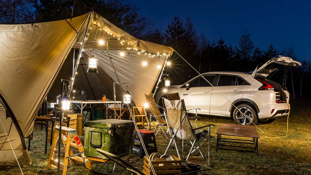

約35分の発表会のなかでは、デザインの説明やモータージャーナリストの竹岡圭さんが登場して走りの魅力を解説したのに続き、キャンプ場を舞台に「停まっている時の価値」について丁寧に説明されました。
つまり、アウトランダーPHEVも備えている100V1500Wコンセントの給電機能や、チャデモ急速充電口を介したV2H(ビークル・トゥ・ホーム)機能の価値です。解説に登場した担当社員の方々がそれぞれに「給電機能の使い方は人それぞれ。自分だったらどう使うか考えてみてほしい」、「実際に使うと、いいなと感じていただけるはず」、「ニューノーマルの時代にあって、クルマに求められる価値も変化する。停まっている時間の価値が、人々の生活をより豊かにできる」など、PHEVの「EV」としての価値がとくに強調された内容でした。
