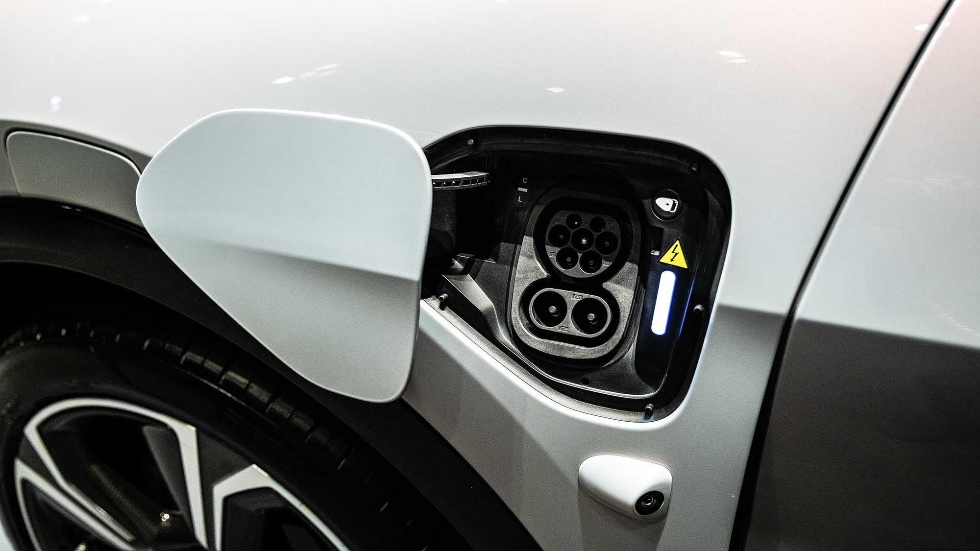

日本仕様の急速充電はCHAdeMO規格に対応
プレスリリースでは、普通充電最大22kW、急速充電最大350kWと、欧州仕様の説明が翻訳されていましたが、日本仕様は普通充電はタイプ1、急速充電はCHAdeMO(チャデモ)規格に対応するとのこと。まさにこれから、親会社であるジーリー(吉利汽車)のエンジニアなども来日して「急速充電しながらの走行テストや急速充電器とのマッチングテスト」を行っていくということでした。
おそらく、普通充電は最大8〜11kW、急速充電は最大150kWの対応になるのではないかと思います。
エレトレの駆動用バッテリーはポルシェ タイカンやヒョンデ IONIQ 5 と同様の800Vシステムで、ほとんどの急速充電器が400Vシステムを前提にしているチャデモとの相性はちょっと気になるところです。
実は、2019年にロータスがフル電動ハイパーカー『エヴァイヤ(Evija)』(ほぼ手作りで1台2億円以上のスーパーカー)を発表した際、お披露目会場(関連記事)で「チャデモ対応は大丈夫?」と質問したところ、本国のエンジニアの方から「今は世界で規格がバラバラだけど、そのうちコンボ2になるから大丈夫!」という回答が返ってきて面食らったことがあるのですが……。日本でロータスのPRを担当するLCIの方に確認したところ、「(量産車開発に向けて開発担当者は一新されていて)ロータスの態勢もEVシフトに向けて大きく進化している」ということでした。
先だって、経産省の充電インフラ検討会(関連記事)でお伝えしたように、今年度中にはチャデモ協議会によるマッチングテストセンターが設立されるはずなので、ぜひ上手に活用して、万全の状態でエレトレを日本の道に送り出してほしいと期待します。
