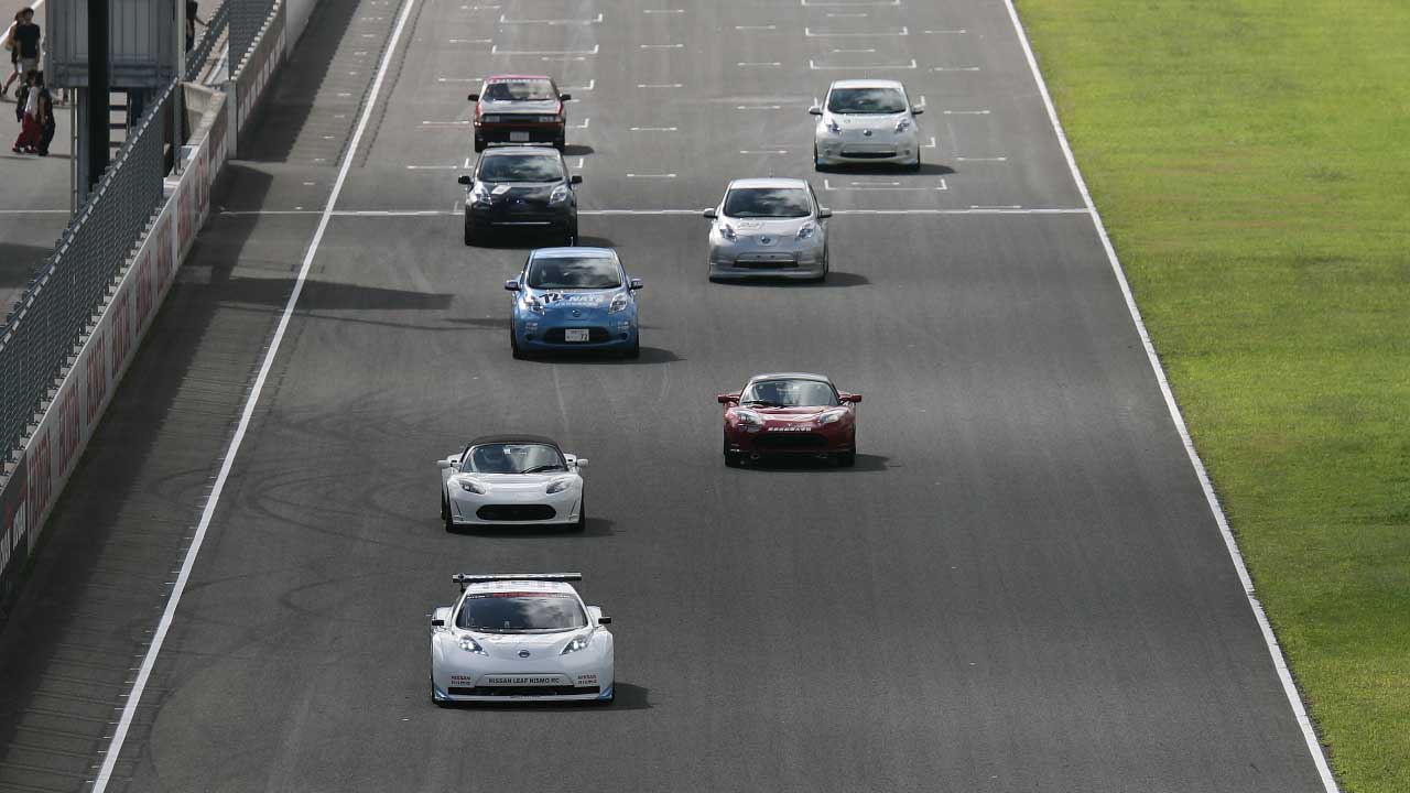

レースはさまざまな車両が混走しており、トップが規定周回数を終えた時点でチェッカーとなります。つまり周回遅れとなったら、規定周回数よりも1周少ない周回でチェッカーを受ければOKということになります。レース距離が1周分減算となるので、ペースを上げることが可能となるわけです。しかし、ポテンシャル的にトップを快走するはずの車両がトラブルでリタイアしてしまったりすれば、ラップダウンされた直後にいったん上げたペースを再び落とさなければならなかったり……。同クラス車両同士の戦いを繰り広げつつトップの動向にも気を配りながらの非常に難しいレースとなるのです。
サーキットで戦い方も変わる!
もちろん、シリーズは転戦します。必ずしもフラットで高低差の少ないサーキットばかりではありません。富士スピードウェイやスポーツランドSUGOのように1周の距離が長く、コース後半に上り勾配が続くサーキットは、電池容量の少ない電気自動車にとって攻略の難しいコースです。
レースはチェッカー優先(たとえ周回数が多くても、チェッカーを受けなかった場合、チェッカーを受けた車両が上位に入るルール)であるため、最後のゴールラインまで走り切れず途中で停車してしまうと、チェッカーを受けた完走車に続く順位のカウントになってしまいます。電欠=未チェッカーで最後尾に順位を落とすなんてことになる可能性もあるので、「フィニッシュライン目前でスピードを落としてトップの車両がチェッカーを受けるのを待って自分もチェッカーを受ける」といった独特の作戦が生まれたりしています。

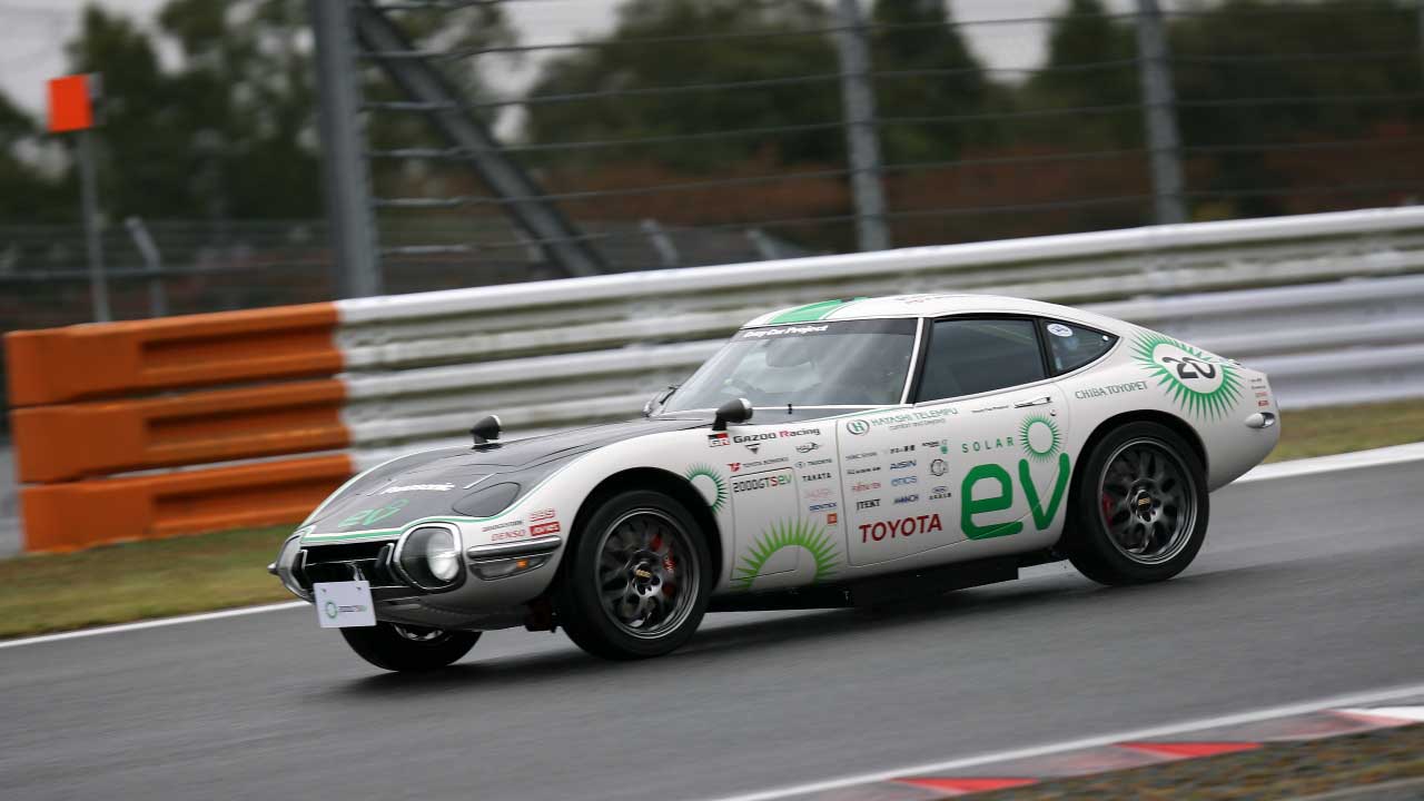

JEVRAシリーズには、実に様々な車両が参戦をしています。市販車でいえば、テスラの各種モデル(モデルXはまだ参戦なし)、日産リーフにノートe-Power、そして三菱アイ・ミーブにBMW i3。これら以外にもBMWの実証実験に使用されたMINI Eや、メルセデスのスマートEV、マツダのデミオEVやホンダのフィットEVといった市販されていないモデルも参戦しています。
さらにはリーフニスモRCも、ニスモのスタッフによって(それもSUPER GTに参戦している鈴木豊監督の指揮の下で)実際に参戦をしています。

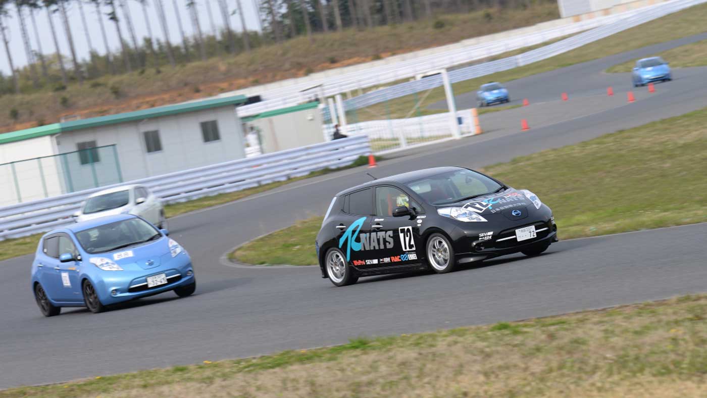

なかでもこのシリーズ最多出場車といえば、やはり日産リーフとなります。2010年末に販売が開始されたこのEVは、翌年2011年のシリーズ開幕戦にはすでに4台が参戦するほどでした。同じ車両が参戦すれば、自ずとその中での差異化が進んでいきます。2011年の岡山開幕戦こそ、ツルシのままのリーフ同士の戦いでした(その当時はタイヤの空気圧が最大の関心事でした)が、すぐにエントラントはそれぞれに工夫を施していきます。
EVの基本的な動力性能に関しては完全にブラックボックス化されており、一般ユーザーが手を入れられる部分はありません。そこで各選手は、車両の軽量化やタイヤチョイス。そしてレースの戦い方にもそれぞれが考えを巡らせていくようになります。
具体的には、ヘッドライトユニットを交換したり(初代リーフではLEDタイプとハロゲンタイプの2種類のヘッドライトをラインナップしていますが、ハロゲンのほうがユニットとしては軽量なんだそうです)、シートを軽量なバケットシートに交換したり、といった具合です。
また、車両の重心を下げるために足回りの交換。そして、運動エネルギーの損失を避けるためにSタイヤを装着し、コーナリング時の車速をキープするといった工夫がなされていきます。また、結果このJEVRAシリーズ参戦の経験をもとに「トウレスキャンバープレート」や「軽量ブレーキローター」のようなパーツが開発され、実際に販売となるなど、パーツ開発の場になったりもしています。

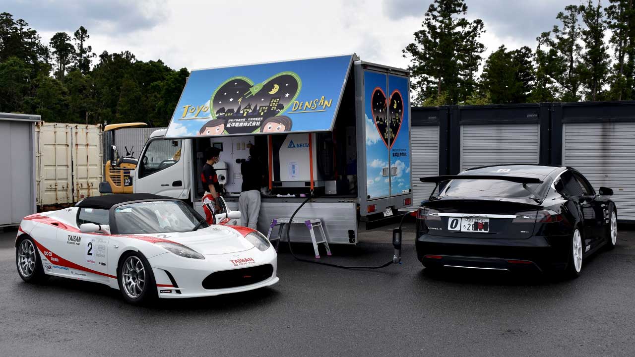

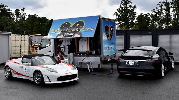

車両の進化だけではありません。JEVRAでは急速充電サービスとして毎戦サービストラックがサーキットに用意していることもあって、自走でサーキットまで来て参戦するツワモノ選手もいましたが、本気で「勝ち」を狙うチームは積載車で満充電の車両を持ち込むようになっていきました。
さらに参戦直前の充電はせず、レース前々日までに充電を終え、一日以上車両をガレージ内に放置しバッテリー温度を下げる、予選アタックは最短の3周で終える(コースインとコースアウトも含むため、計測は1周のみ)という念の入れようです。また、夏のレースでは車両下部に水を掛けたり、送風機を回したり、レース前からレースデーまで車両の管理にも注意を払っていました。
