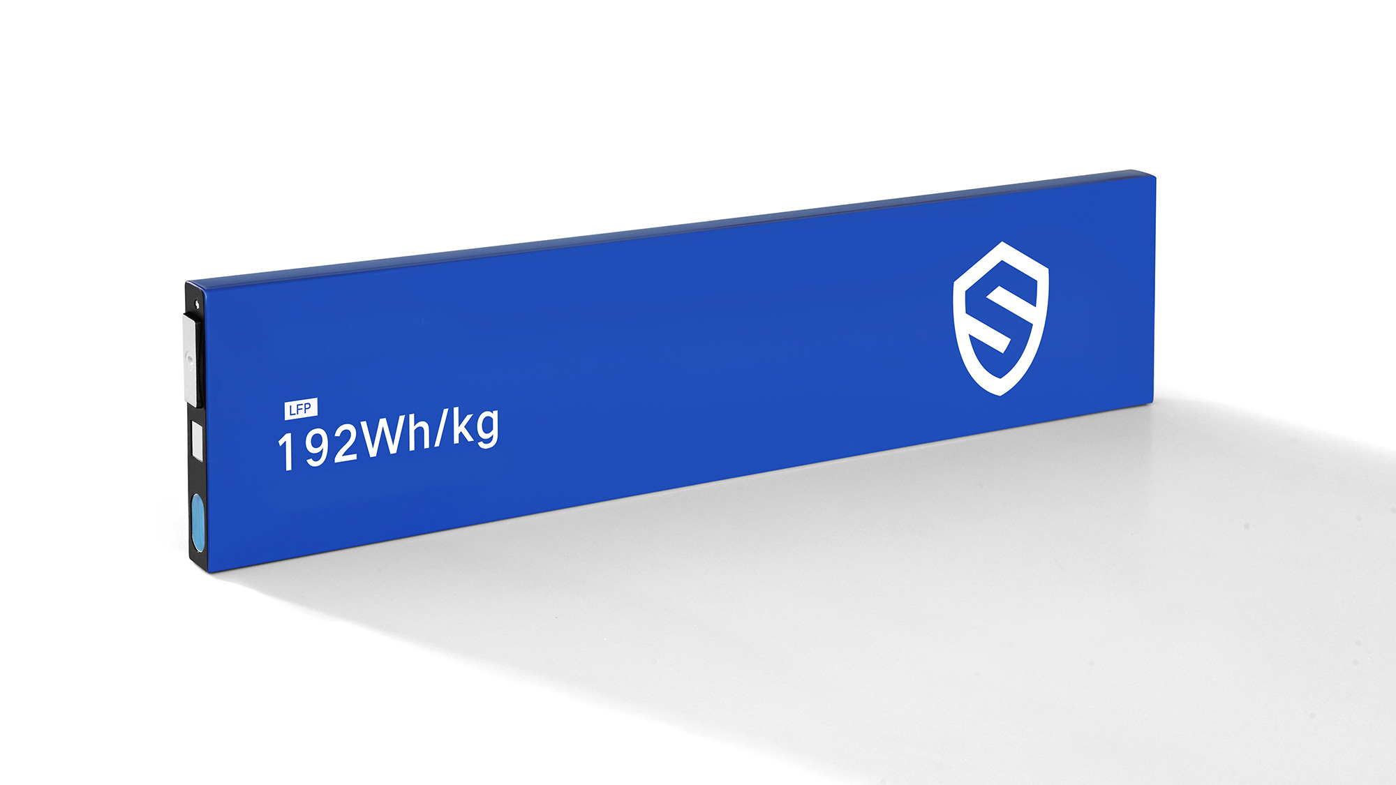

そのような背景においてジーリーが発表したのが、新型の角形LFPバッテリー「イージスショートブレードバッテリー(Aegis Short Blade Battery)」です。

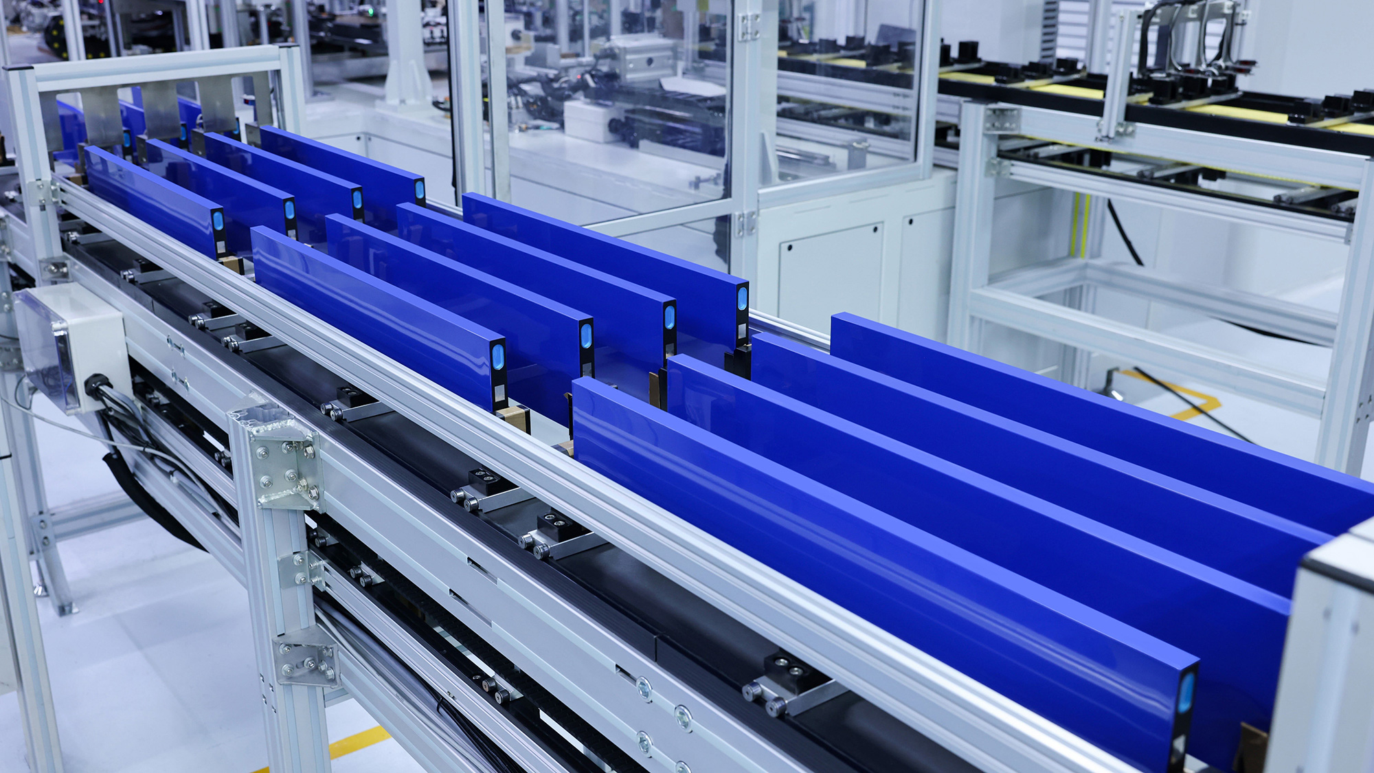

グローバルにおけるプレスリリース(https://global.geely.com/en/news/2024/geely-auto-unveils-new-short-blade-ev-battery-technology)で「ショートブレードバッテリー(短刀電池)」と紹介されている通り、全長が580ミリという、比較的短い角形バッテリーです。BYDのブレードバッテリーは全長960ミリと倍近い長さであり、「ショート」と名付けた意味が見て取れます。
ジーリーが短い角型バッテリーを開発してきた理由は、内部抵抗を低減するためです。ロングブレードバッテリーの場合、内部抵抗が上昇してしまう弱点が存在します。セル同士の電極間の長さが広がれば広がるほど、リチウムイオンの動線が長くなります。必然的に内部抵抗が上昇。発熱への対処が必要となり、その分だけ急速充電性能の低下などが生じる可能性が高くなります。

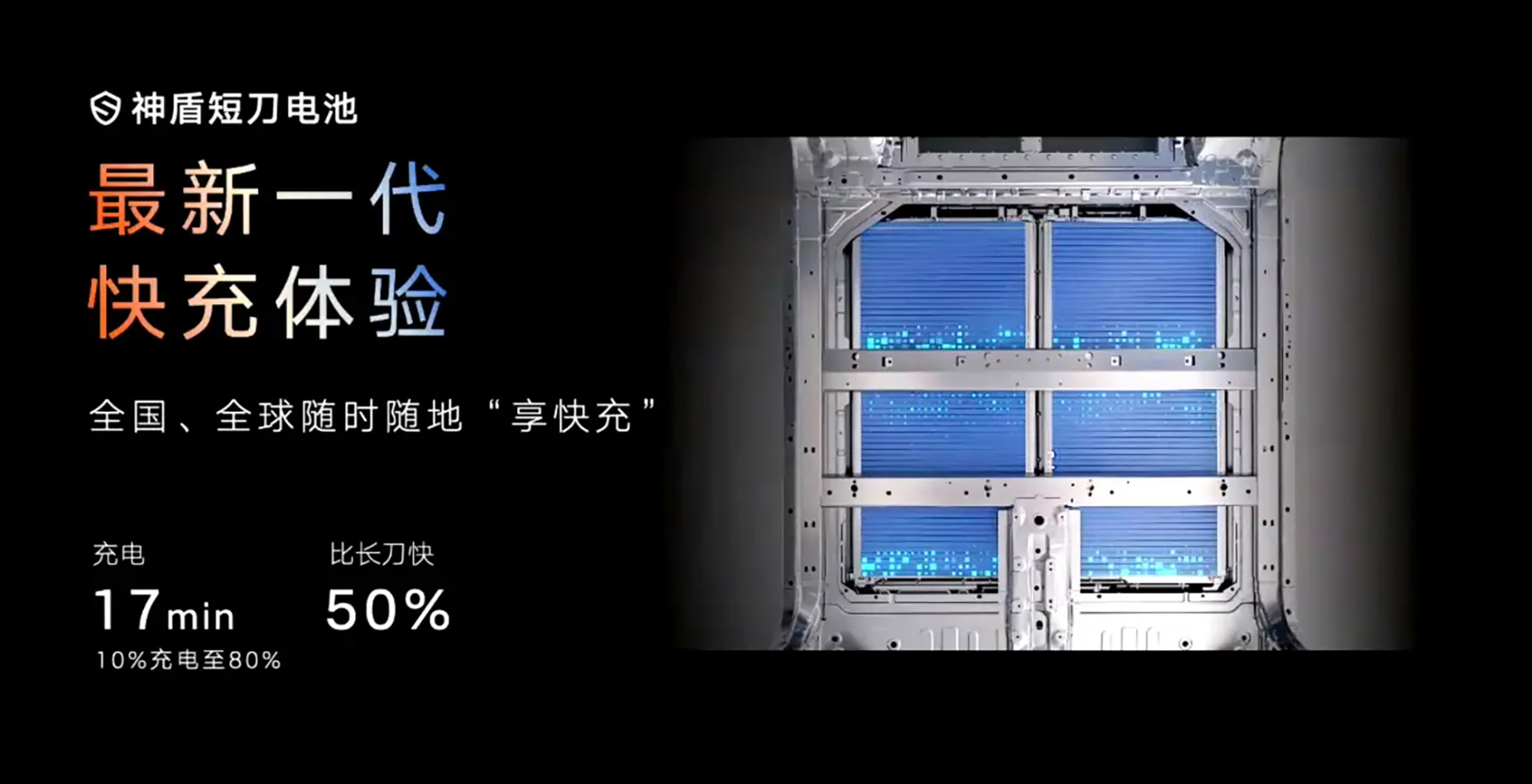

短刀電池は急速充電性能が大幅に改善されていることがプレスリリースでも強調されています。具体的には、ロングブレードバッテリーでSOC10%から80%までにかかる充電時間が26分を要するのに対して、短刀電池は17分4秒で完了させることが可能とのこと。
ショートブレードバッテリーの弱点として一般的に指摘されるエネルギー密度の低さも改良。短刀電池では、セルレベルでのエネルギー密度が192Wh/kgと、LFPとしては世界最高クラスのエネルギー密度を実現しています。たとえばBYDのブレードバッテリーは、現行世代で167.9Wh/kg。また、テスラモデル3とモデルYのRWDグレードで採用されている、CATL製のLFPセルは166.2Wh/kg。ジーリーの短刀電池は高いエネルギー密度と充電性能を両立させた最新セルであるといえます。

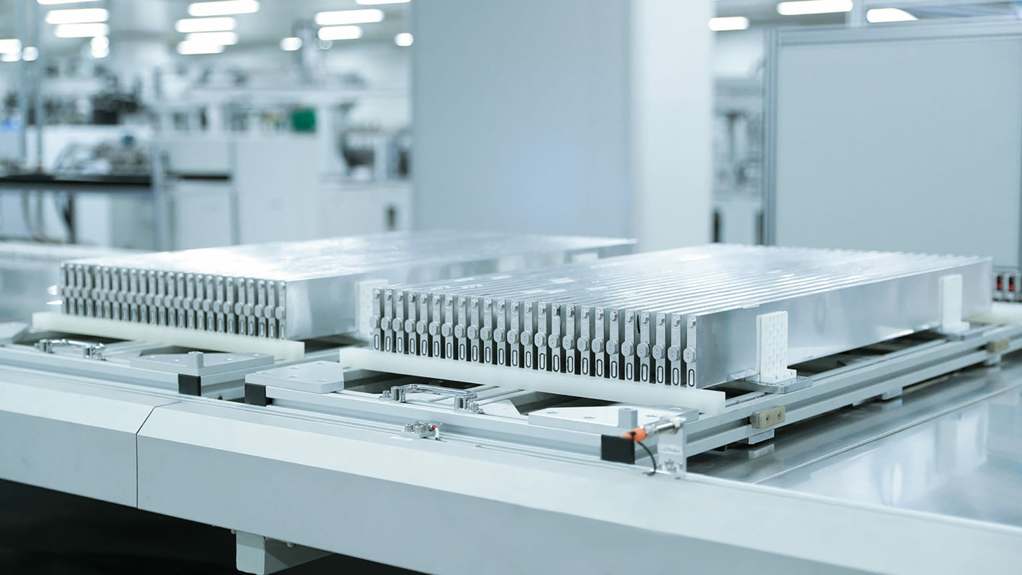

安全性についても追求し、具体的には、バッテリーセル単体に対して直径8ミリの針を同時に刺すという釘刺しテストにおいても、1時間経過した後でも、発煙や発火することがなかったことを紹介。さらにバッテリーパックレベルでも、水深1mの海水に24時間漬けたり、衝撃テスト、外部から火をつけたり、バッテリーパック底面を走行中に意図的に傷つけたりなど、中国の国家基準を上回る安全性テストを全てクリアしています。

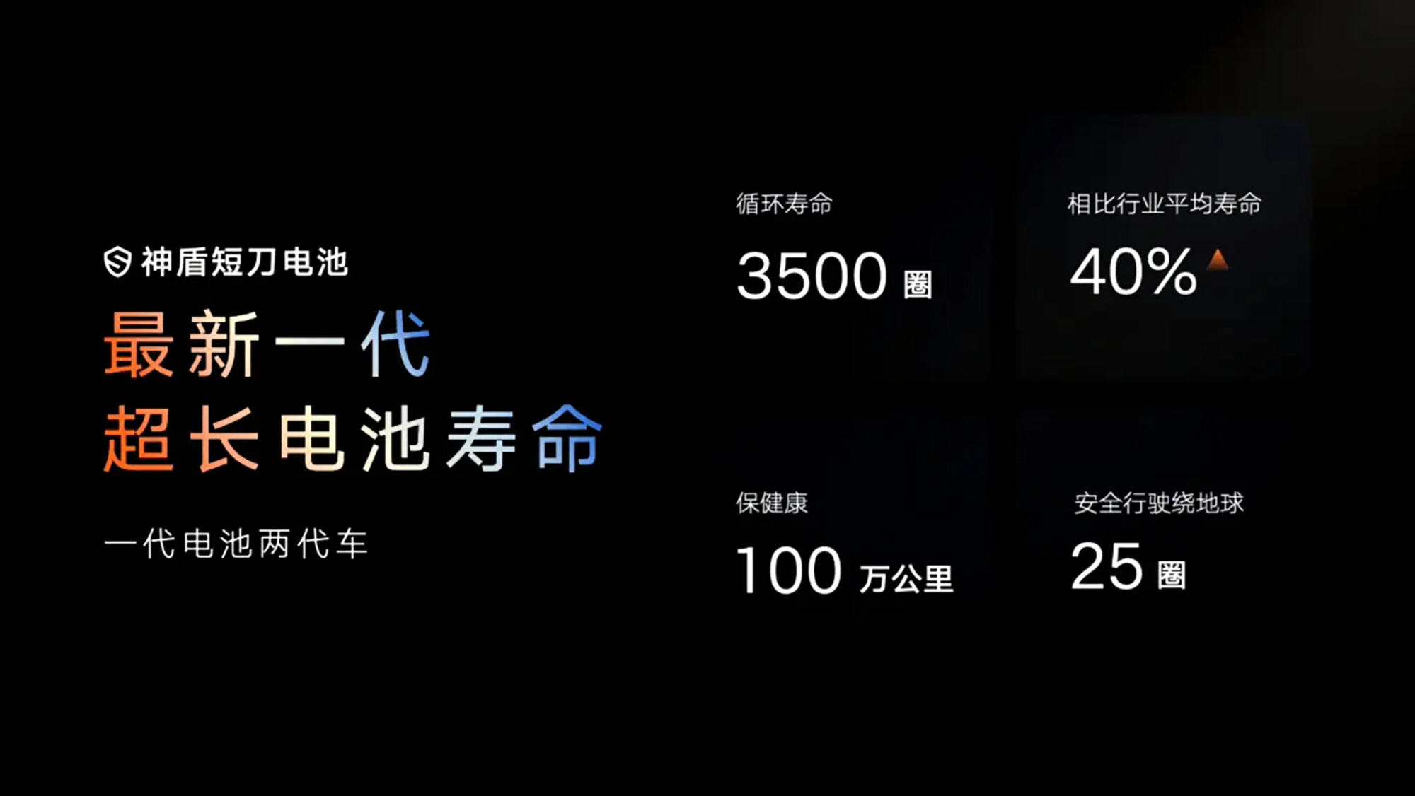

そして、短刀電池はサイクル寿命3500回を実現しており、これはEVの航続距離に換算して、実に100万kmにも匹敵する耐久性であると訴求しています。

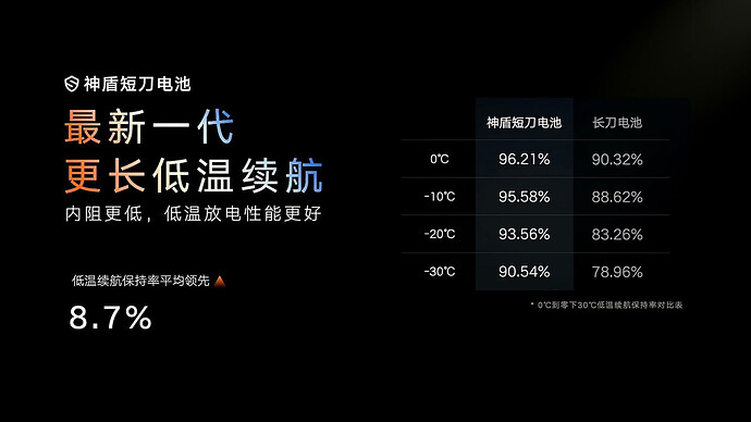

さらに、短刀電池は内部抵抗が比較的小さいことによって、極寒環境における低温特性にも優れています。氷点下状態において、ロングブレードの場合、使用可能なエネルギー容量は90.32%であるのに対して、短刀電池は96.21%を確保。マイナス30℃という極寒状態において、ロングブレードの場合78.96%と、使用可能容量が2割以上低下するのに対して、短刀電池は使用可能容量を9割以上キープすることが可能です。実際には、バッテリーパック全体でのサーマルマネージメントによって、ある程度解決可能な問題ではあるものの、短刀電池自体の低温特性の高さが見て取れるわけです。

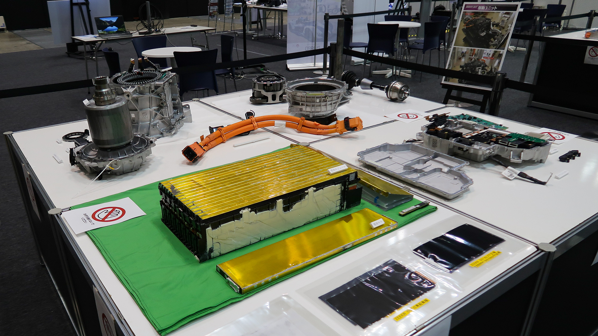

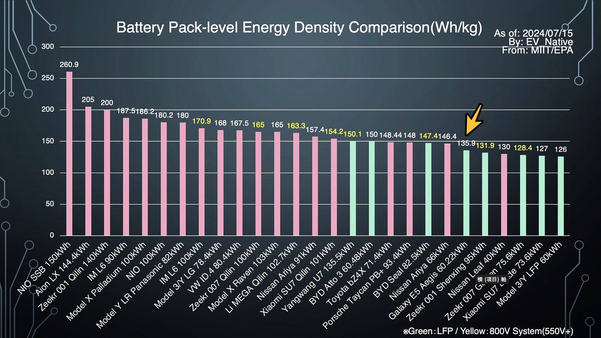

エネルギー密度の高さがアピールされたイージスバッテリーについて、一点正しい比較を行うために重要な前提知識が、セルレベルとパックレベルを区別するという点です。というのも、ジーリーがアピールしてきた192Wh/kgというエネルギー密度というのは、あくまでもセルレベルでの話です。実際にEVに搭載するためには、モジュール化したりサーマルマネージメントを搭載したりなど、バッテリーパックとして構成する必要があり、現実的にはパックレベルにおけるエネルギー密度の方が重要です。
このグラフは、主要なバッテリーEVのパックレベルでのエネルギー密度を比較したものです。ピンクは三元系バッテリー、緑はLFP、白は400Vシステム、黄色は800Vシステムを示しています。イージスバッテリーが搭載されるGalaxy E5の、パックレベルのエネルギー密度は135.9Wh/kgと、LFPとしてはまずまずの密度です。ところが、LFPのエネルギー密度として、現在最高性能を実現しているのはBYDの存在です。特にGalaxy E5の競合となるYuan Plusは150Wh/kgという、さらに高密度化を実現しています。このエネルギー密度は、三元系を採用するトヨタbZ4Xや日産アリアB6さえも上回る高密度です。
●LFPだとしても、BYDの「Cell to Pack」「Cell to Body」など、搭載方法を最適化することによって、セルレベルではエネルギー密度で劣ったとしても、パックレベルで改善することができる。
●800Vシステムを採用すると、超急速充電に対応するためなど、パック構成が複雑化することによってエネルギー密度が悪化する懸念がある。
