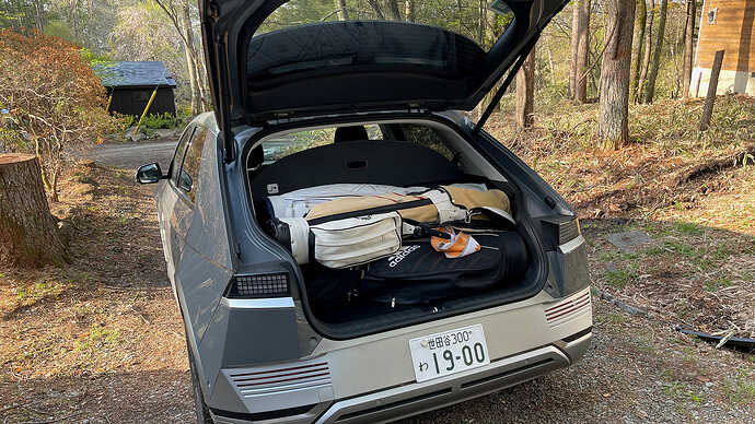

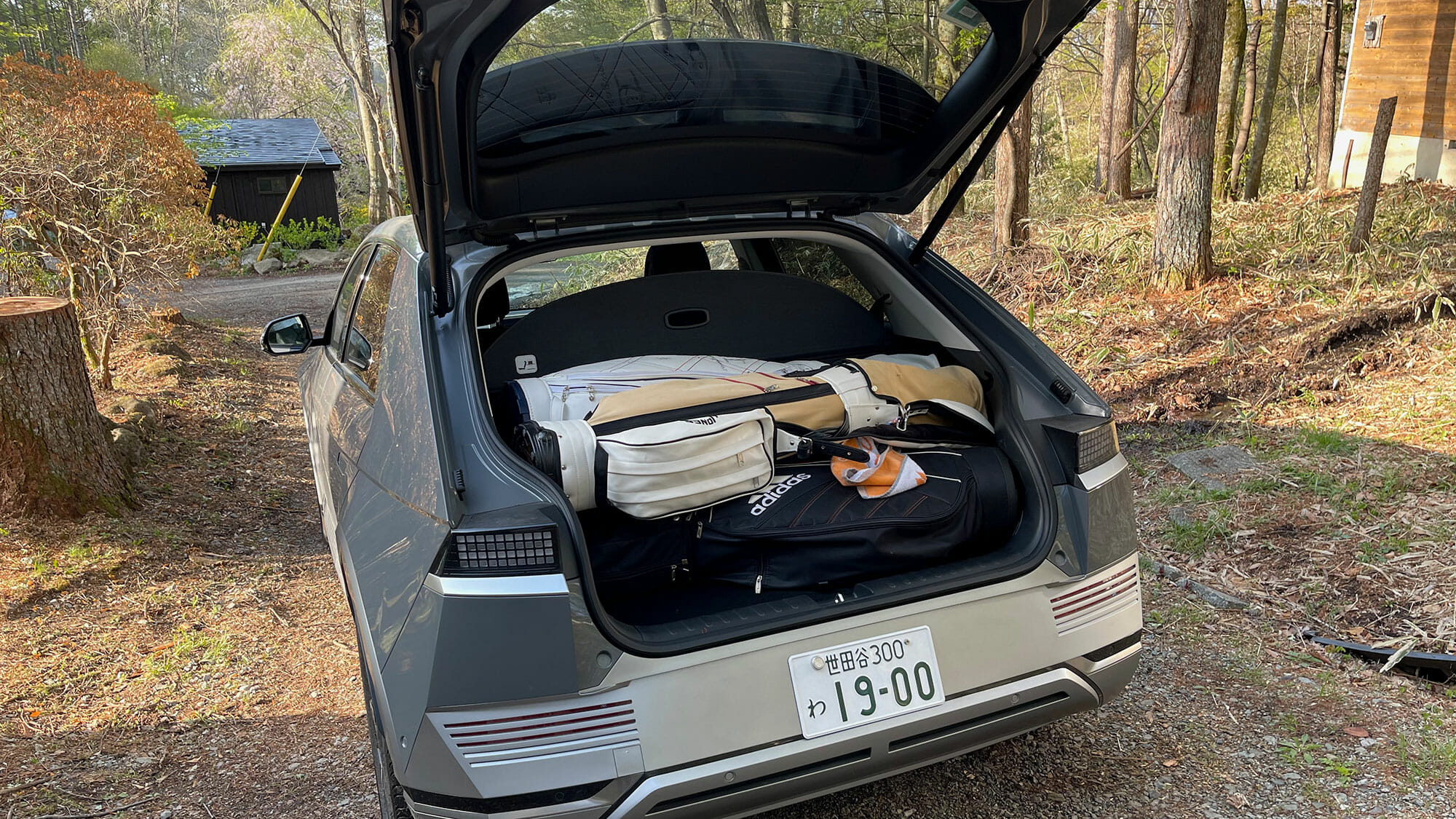

そして3つ目の理由は、IONIQ 5 にキャディバッグを4つ積んで4人乗車でゴルフに行けるのか? を確認したかったことでした。もしかすると、リアシートをひとつ倒さなきゃ入らないかなと思っていたのですが、下に積むバッグを少し斜めにして、問題なく4つのキャディバッグとボストンバッグを積み込むことができました。トノカバーを外して頑張れば、5バッグで5人乗車もできそうです。

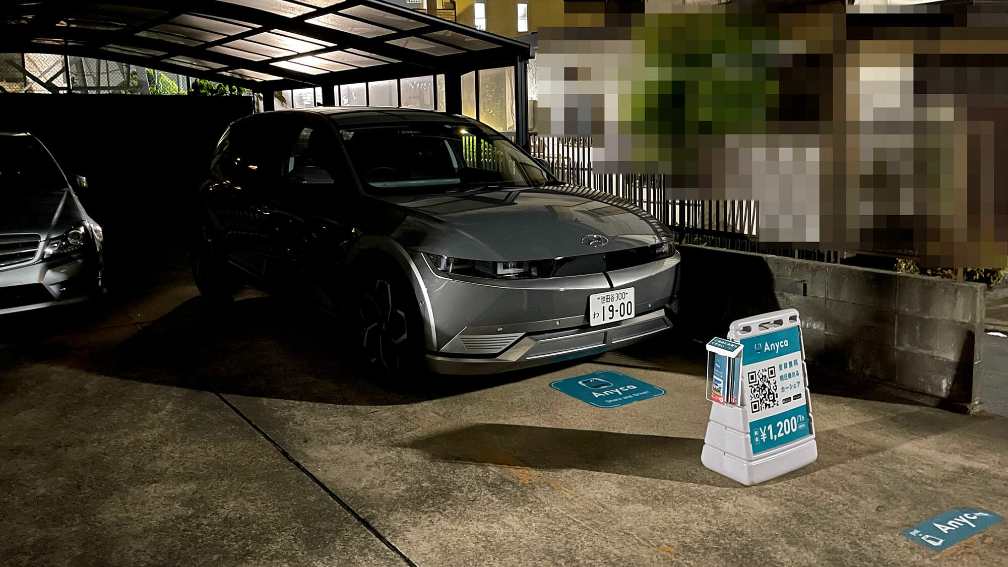

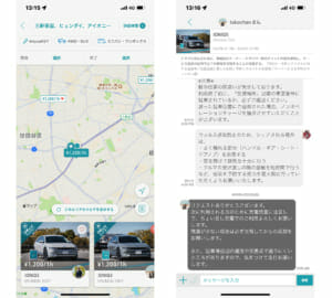

車両の検索や予約は、スマホアプリで行います。今回、私の自宅&オフィスがある三軒茶屋付近で検索してみると、「世田谷代田」と「三軒茶屋」の2カ所にありました。最初は「三軒茶屋」で、と思ったのですが、予約しようとしたのが利用日の一週間ほど前で、すでに予約が埋まっている時間があり、希望通りの3日間空いていた「世田谷代田」をチョイス。どちらのステーションも自宅からは1kmほどで、歩いて行ける距離で2台の IONIQ 5 が借りられるようになった好運に感謝です。

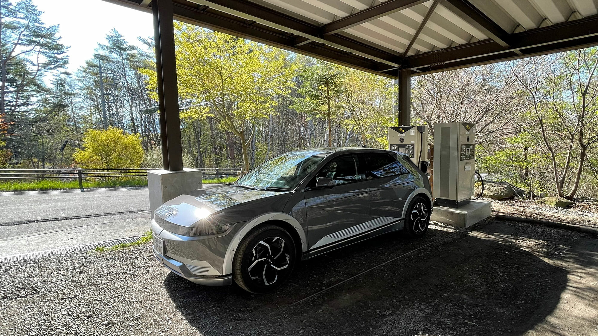

別荘に普通充電設備はありません。幸い、別荘から散歩でも行けるところに「生長の家 森の中のオフィス EV充電スタンド」がありました。出力50kWの急速充電器が1台、24時間利用できます。数年前から設置されているのは知っていましたが使うのは初めて。なんと無料で、バイオマス発電や太陽光発電によるオフグリッドという、ありがたい急速充電器でした。
実際に使用した際の出力は「406V 100A」で約40kW。30分間で約20kWh充電できました。とはいえ、1回30分の充電で回復するのは約20〜30%程度です。この充電器では、3日の朝と4日の朝、目覚めの散歩がてらに2回充電させていただきました。

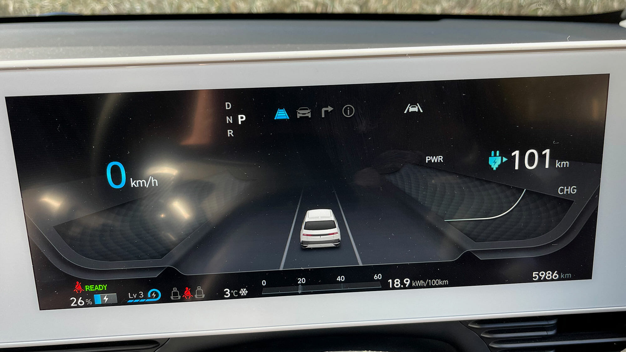

今回往路、トリップメーターの写真を確認すると距離は176km、標高差はGoogleマップで確認して1200mほどですね。走行ペースは、思ったより通行量も多かったし、制限速度を超えすぎない程度に流れにのって走った感じです。SOCは東京出発時78%→八ヶ岳到着の翌朝26%なので、消費した電力は52%。満充電から普通に走れば無充電往復はできるでしょうって感じです。
実用400kmについては、先日公開した「松阪焼肉遠征」の際、新東名120km区間も流れに乗って走り、254km先の長篠設楽原PAに残量33%で到着しています。概算電費は 約5.5km/kWh。72.6kWhで単純に計算すると399.3kmですが。電費優先で少しペースを落とせばさほど苦もなく420kmくらい(電費にして6.0km/kWhペース)はいけるのではないでしょうか。
