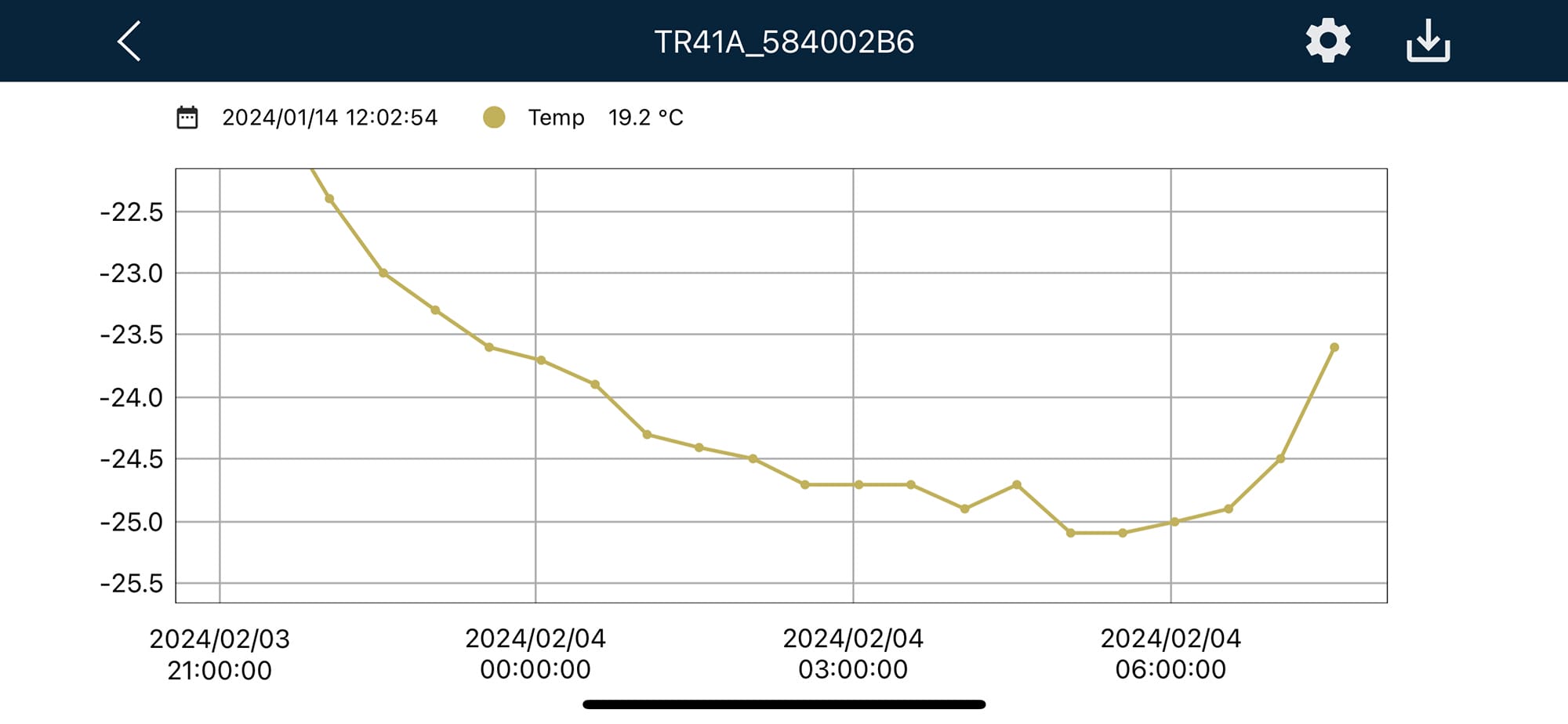

●車内(センターコンソール肘置き付近)と車外(地表)にそれぞれ温度計を設置し、正確な温度をモニタリング

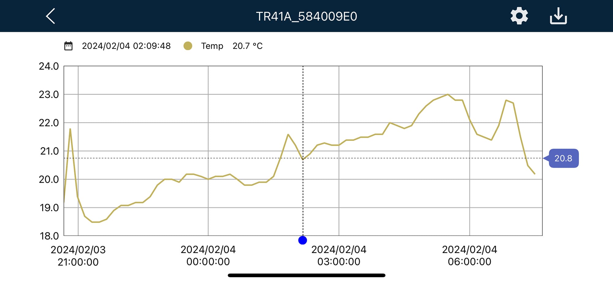

さらに、車内外温度や充電残量といった数値の計測についても、車両のディスプレイ上に表示される数値というのは、四捨五入されてしまっていたり、計測場所が統一されていないことから、独自に信頼性の高い温度計を2つ使用。車内と車外それぞれに設置し、その期間の温度の変化も記録してあります。

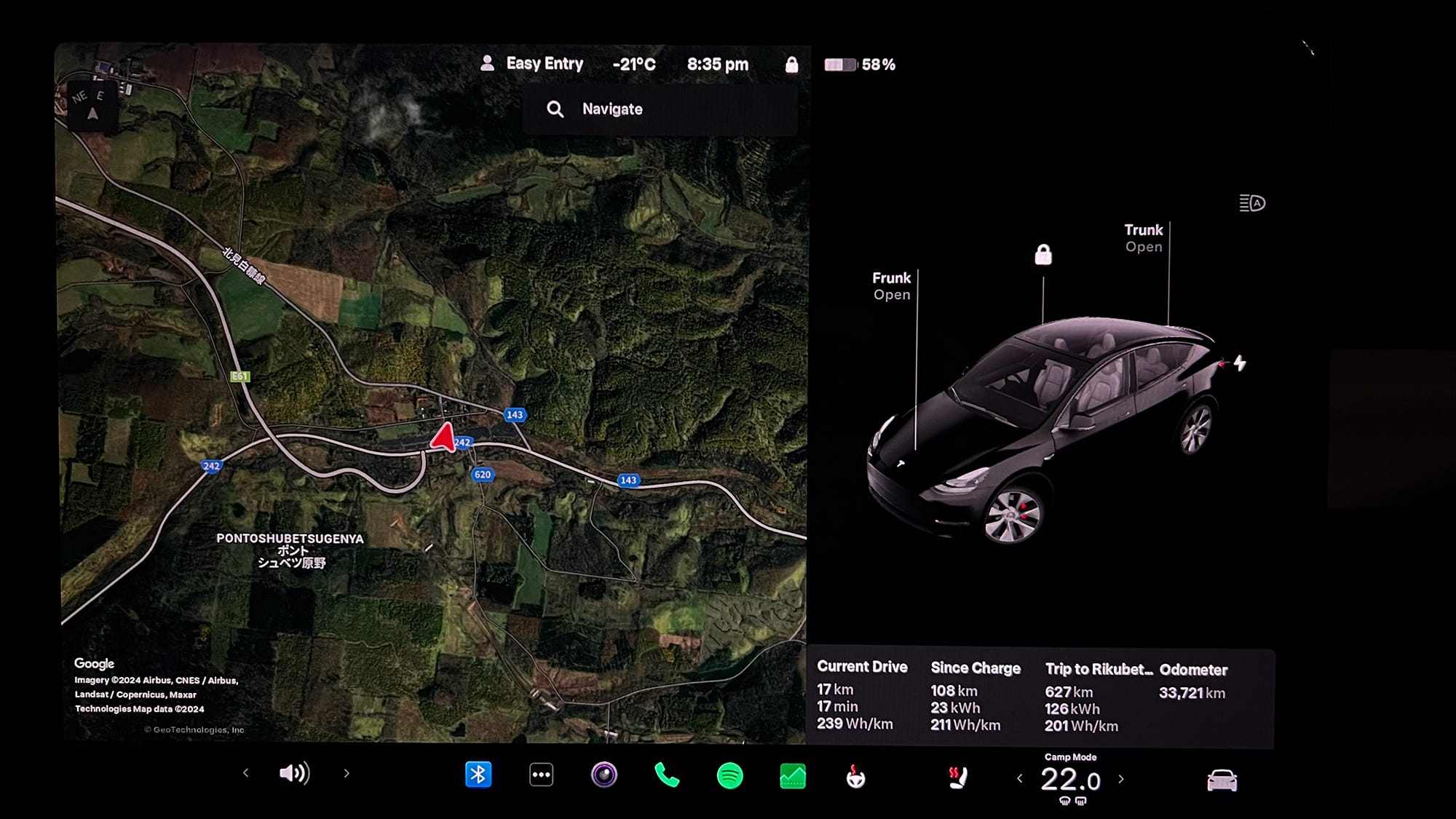

検証開始時点の状態
●SOC:59.2%
●電力残量:47.3kWh
検証終了時点の状態
●SOC:19.1%
●充電残量:17.6kWh
ちなみに1時ごろまでパソコンを使用してライブ配信を行なっていたのですが、その際、空調を塞ぐ形でパソコンを設置していたこともあってか、若干温度が低かったように見えます。実際に、ライブ配信を終了してパソコンを片付けてから車内温度が上昇している様子が確認できます。

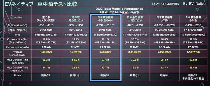

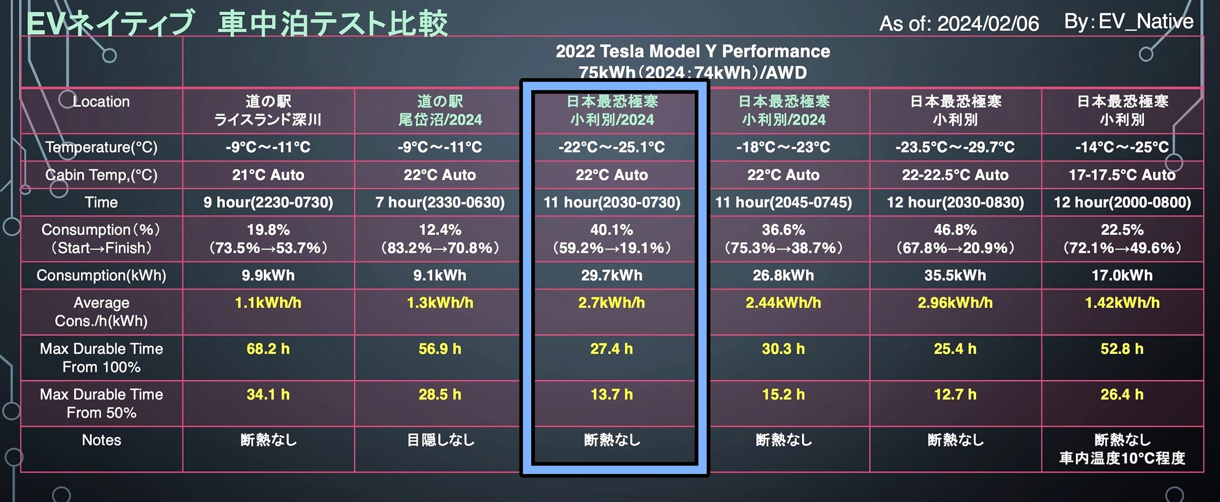

この表は、今回の車中泊テストの結果とともに、今シーズンと昨シーズンに実施した車中泊テストの結果の一部をまとめたものです。
左から3番目が今回の陸別での検証結果です。11時間で29.7kWh、SOC40.1%を消費する結果となりました。1時間あたり2.7kWh、SOC3.65%ずつ減っていくようなイメージとなりました。
例えば、左から2番目の検証では、エアコンの温度は同じであるものの、外気温平均がマイナス9℃からマイナス11℃とマイルドな寒さであり、その場合は1時間あたり1.3kWhという電力消費量。この比較からも、マイナス20℃を下回ると、消費電力量が極端に増加することが見て取れます。
また、昨シーズンにほとんど外気温が同じ条件であったものの、車内温度を21℃に設定していた場合は1時間あたり1.1kWhという消費電力量でした。運転席で何も防寒対策なしで眠るためには22℃設定は必須ですが、後部座席をフルフラットにして掛け布団や寝袋などを使って就寝するなんて場合は、21℃でも十分すぎるくらいだと思います。
いずれにしても、22℃オートという暖房設定は、外気温がマイナス25℃という極寒環境下でも必要にして十分な暖房性能を提供してくれるということです。
