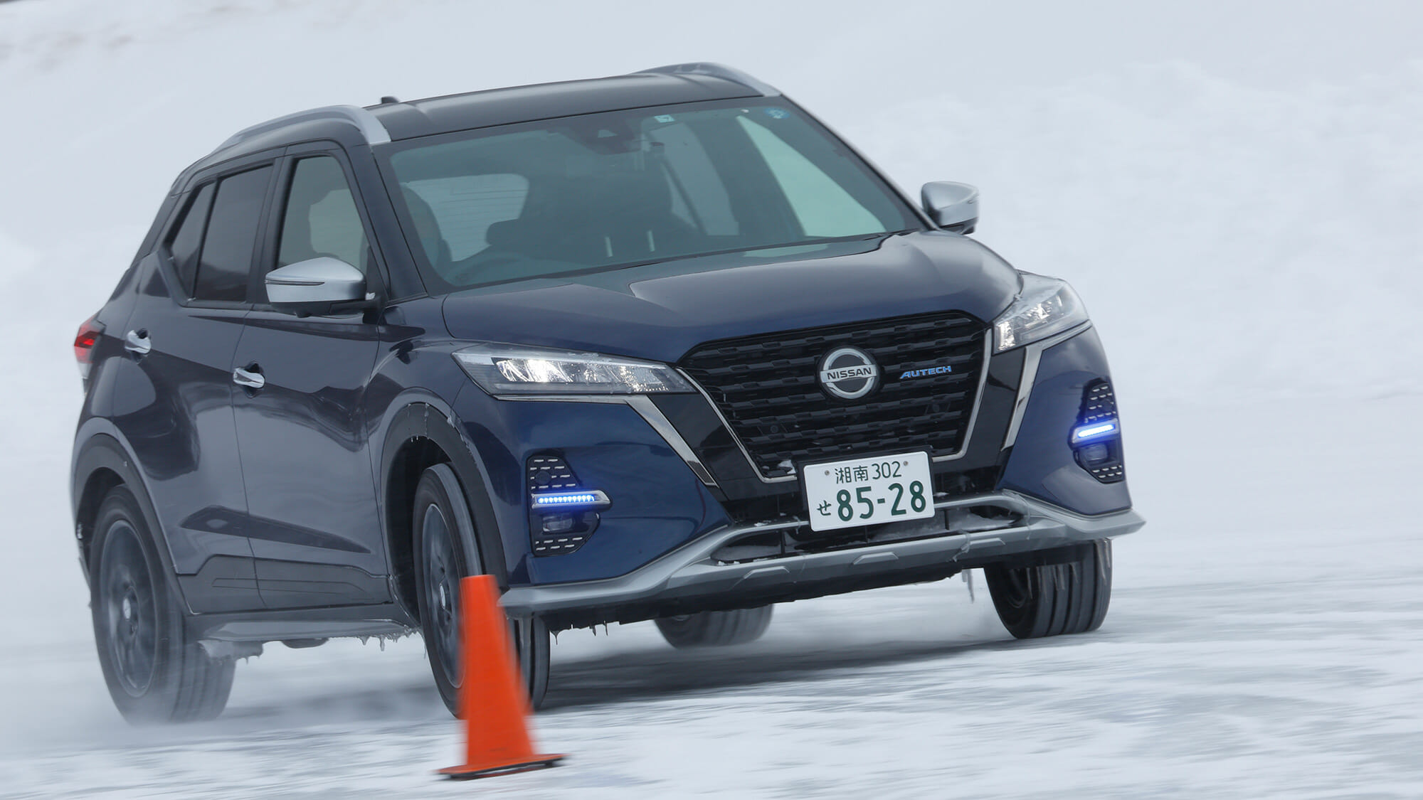

キックスはノートよりもエンジンのパワーがあるノートオーラのシステムを採用する。より力強くモーターを駆動させている印象で、定常円でのドリフトコントロールもしやすい。モーター駆動はトラクションコントロールなどを的確に作動させるが、人間が行うマニュアルコントロールについても、的確で素早い反応を示す。グリップの変化が急激に起こる氷上ではクルマ任せにしない状況でも、電動車両の利点が見えてくる。

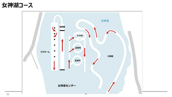

次に行ったのがスラローム走行。スラローム走行は、コース上に置かれたパイロンを左右にかわしながら正確に蛇行していくもの。まずはVDC(ビークルダイナミクスコントロール=車両操作や挙動を監視して車両のトラクションコントロールや姿勢制御を行う機能)をオンとしたまま走った。VDCをオンのまま走っても、横滑りが完全に抑制されるわけではない、アクセルを急激にオフにしてステアリングを切り込むと、通常以上にクルマはインを向く。これはどのモデルでも同じだ。エンジン車でも同じような特性を示すが、電動モデルはアクセルオフ時の荷重移動がエンジン車よりも敏感に、そして大きく発生するので動きもシャープになる。この後アクセルを踏んでいくと、的確なトラクションがタイヤに伝わりクルマが安定していく。
次にVDCをオフにして走る。VDCオフにするとクルマ本来の動きを体験することが可能だ。VDCオフが可能になっているのは、スポーツ走行を楽しむためではない。もちろんスポーツタイプのクルマでは、VDCやトラクションコントロールなどをオフにすることでサーキット走行などでアクティブな走りを得られるようにしている。しかし、サーキット走行をするようなタイプでないクルマでもVDCやトラクションコントロールのオフスイッチは装備されている。これは雪道でスタックした際に空転させながらもタイヤを回転させたほうが脱出しやすい場合があることや、タイヤチェーンを装着した際にチェーンの内側でタイヤが空転するような状況で出力が絞られることを防止するためのものである。
VDCオフにするとタイヤの滑りが極端に増えてしまうので、ステアリング操作やペダル操作を間違うと、あっという間にスピン状態に陥る。しかし、こうした状況であっても電動モデルはアクセル操作に対するトルクの立ち上がりがいいので、的確な操作を行えば正常な挙動に復帰することができる。
ノート、ノートオーテッククロスオーバー、キックスのうちもっとも運転しやすかったのが、ノートオーテッククロスオーバーだ。微少舵角でのコントロール性が高いのがその要因。車高を25mmアップしているので、初期のサスペンションの動きに余裕が持たせているのだろう。グリップの低い路面では、サスペンションの動き出し初期の動きがゆるいほうが扱いやすい。また、車高アップはわだちやギャップが多数発生する降雪地帯ではかなり有利に働く、オーテッククロスオーバーと雪道との相性はかなりいいものだと言える。

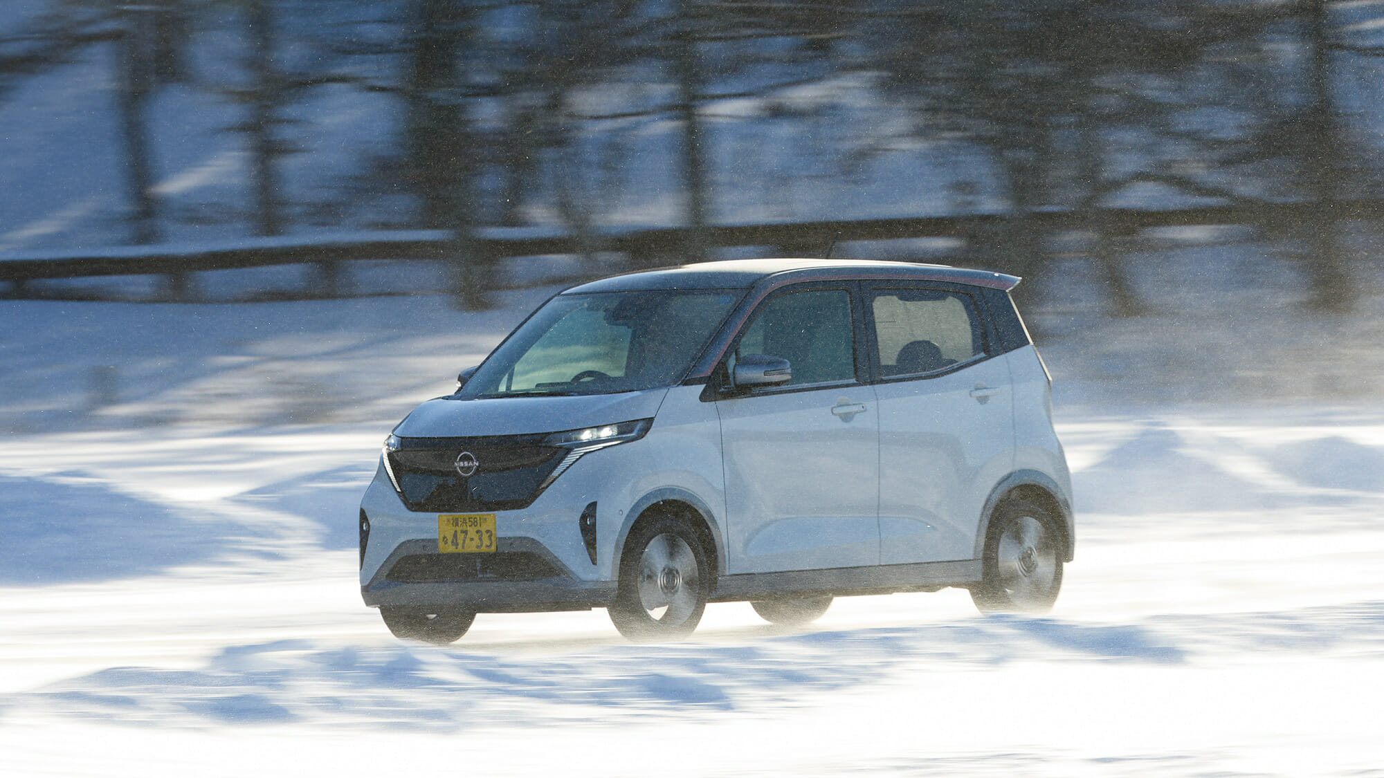

これらの車種を試乗して感じたことを総合的に書いていく。まず、滑りやすい路面ではやはり軽さは重要な要素であることを再確認した。とにかくサクラが乗りやすい。そしてノートオーラニスモも乗りやすかった。サクラはFFだがフラットな路面であれば凍結した湖上ならFFで十分に走れる。試乗車はブリヂストンのブリザックが装着されていて、氷上性能のグリップがしっかりしているのには感心させられる。

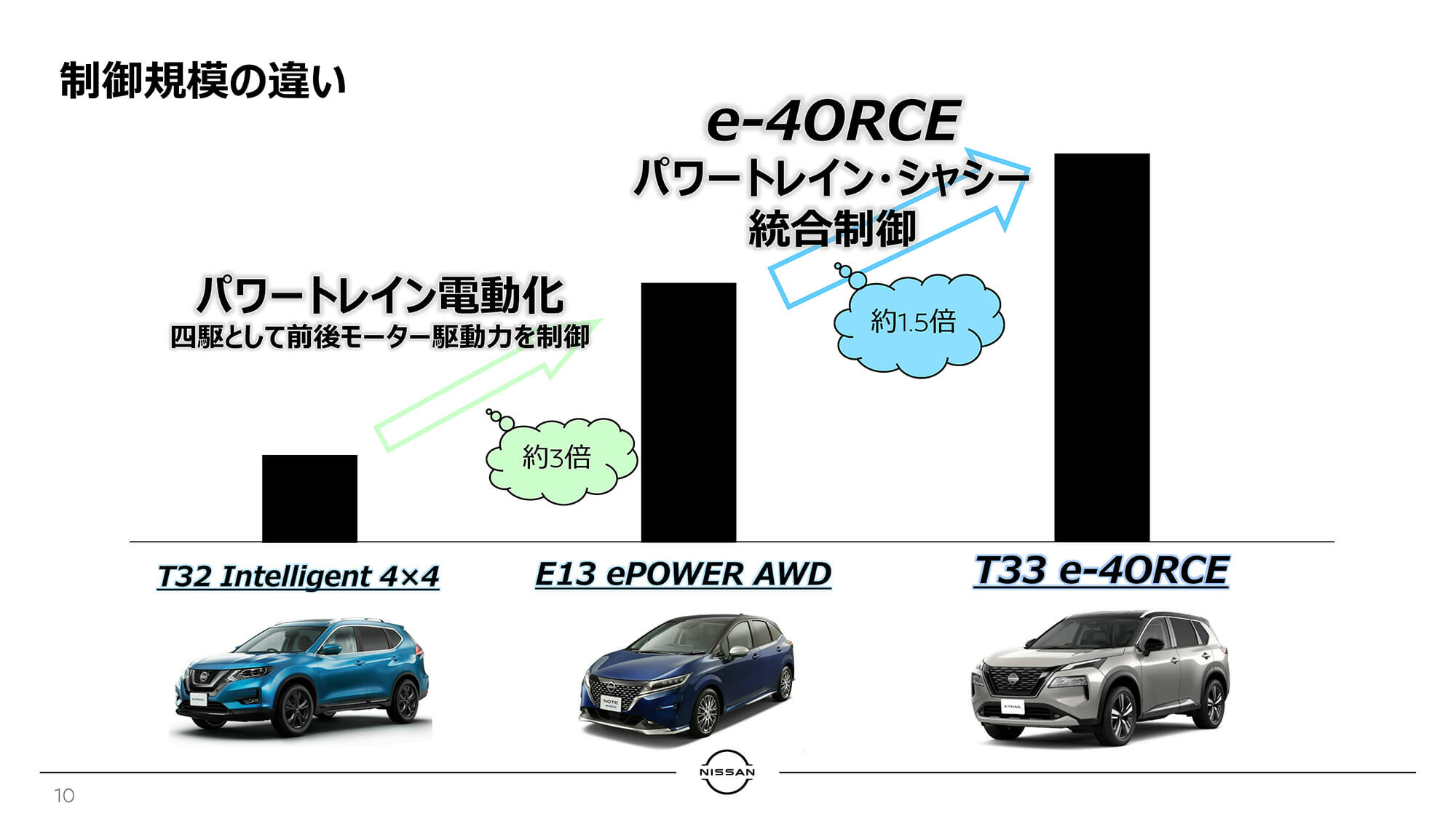

日産の資料によれば、エンジン車の4WDから電動化したことによって、制御規模は3倍に増加、さらにパワートレインとシャシーを統合制御するe-4ORCEにしたことで1.5倍に増えたという。つまり、e-4ORCEはエンジン時代の4.5倍もの制御規模を持っているという。現在、クルマの制御通信はCANというシステムをベースとしているが、制御量の増大と制御スピードの高速化が進むにつれ、CANでの制御には限界を迎えていて、今後はさらに高速化された通信手段へと変わっていくという。そうなると、クルマの動きはさらに上の段階へと進むことであろう。
