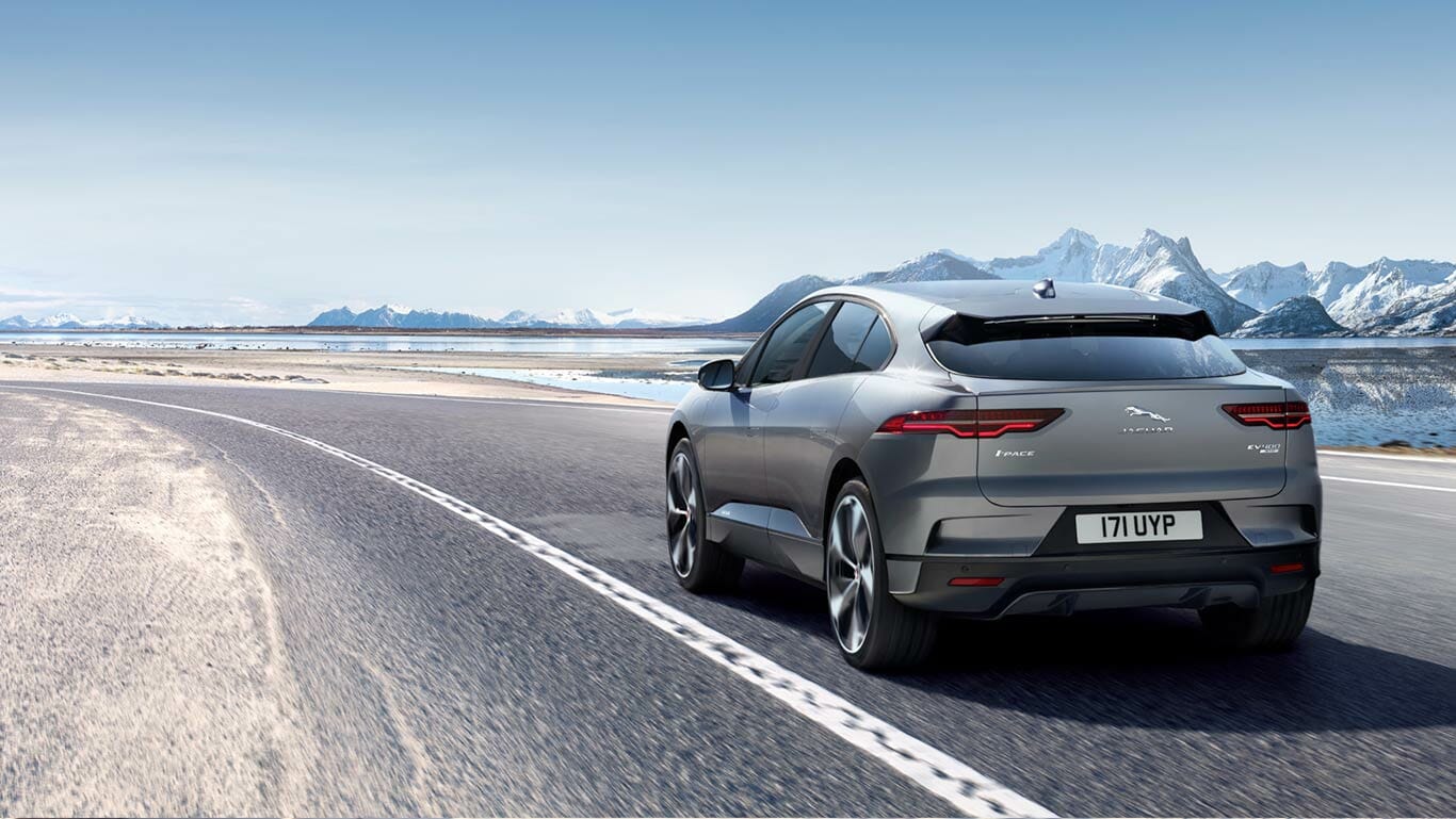

2018年3月のジュネーブモーターショーに先駆けて、ジャガーが完全電気自動車のコンパクトSUV I-Paceを発表しました。完全電気自動車の新車種の発表は2016年のGM BOLTとテスラモデル3から実に2年ぶり。いよいよ始まります。
このコンパクトSUVというスタイル、CUV(しかしCUVのCはCompactではなくCrossoverすなわち乗用車とSUVの良いとこどり的な意味です)とも呼ばれており、非常に人気のあるスタイルです。I-Paceは今年欧州で先に発売されるとみられており、米国でも2018年の後半と発表されています。日本にはいつ導入されるのか不明ですが、すでに公式サイトができていますので、導入は決定していると考えられます。

バッテリー関係でもう一つ目を引くのは2011mmという車幅。ホイールベースも2990mmと非常に長いです。これはバッテリーを底面搭載しているため。今後電池の体積エネルギー密度が上がればもっと車幅を狭くできるのですが、今のところは長距離EVの宿命と言えると思います。
