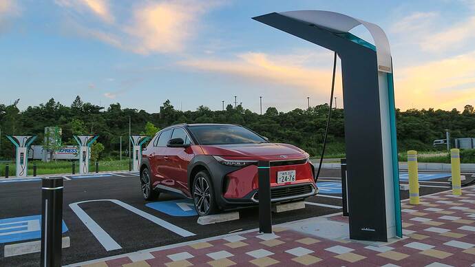

5月30日に【往路編】を公開した、アップデートモデルの『bZ4X』(Z FWD)で関西遠征。往路では東京を出発して約230kmにある新東名浜松SA下り線で約30分間の急速充電1回で、三重県伊賀市内のホテルに到着したのは前回レポートした通り。日々押し寄せるEVニュースに翻弄されてすっかり時間が経ってしまいましたが、復路編として、4泊5日の関西取材と東京への復路における充電などをレポートしておきたいと思います。

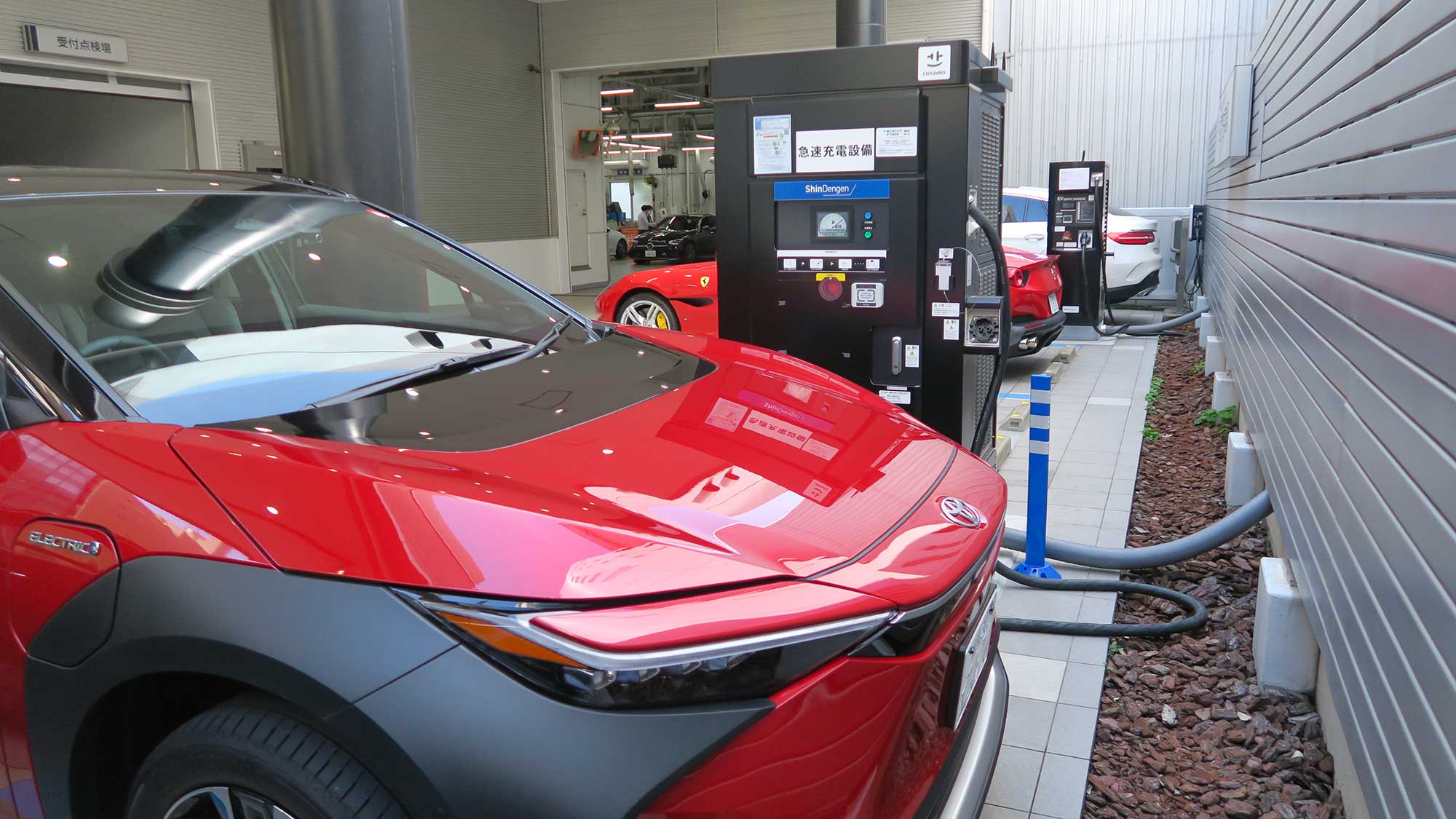

伊賀〜奈良〜ミナミの移動でSOCは48%に。翌日は堺市内のイオンモールで「放電」の取材(関連記事)をする予定になっていたので、泊まるホテルに近いメルセデス・ベンツ本町の90kW器で充電。30分で26.1kWh充電できて、SOCは87%に回復しました。

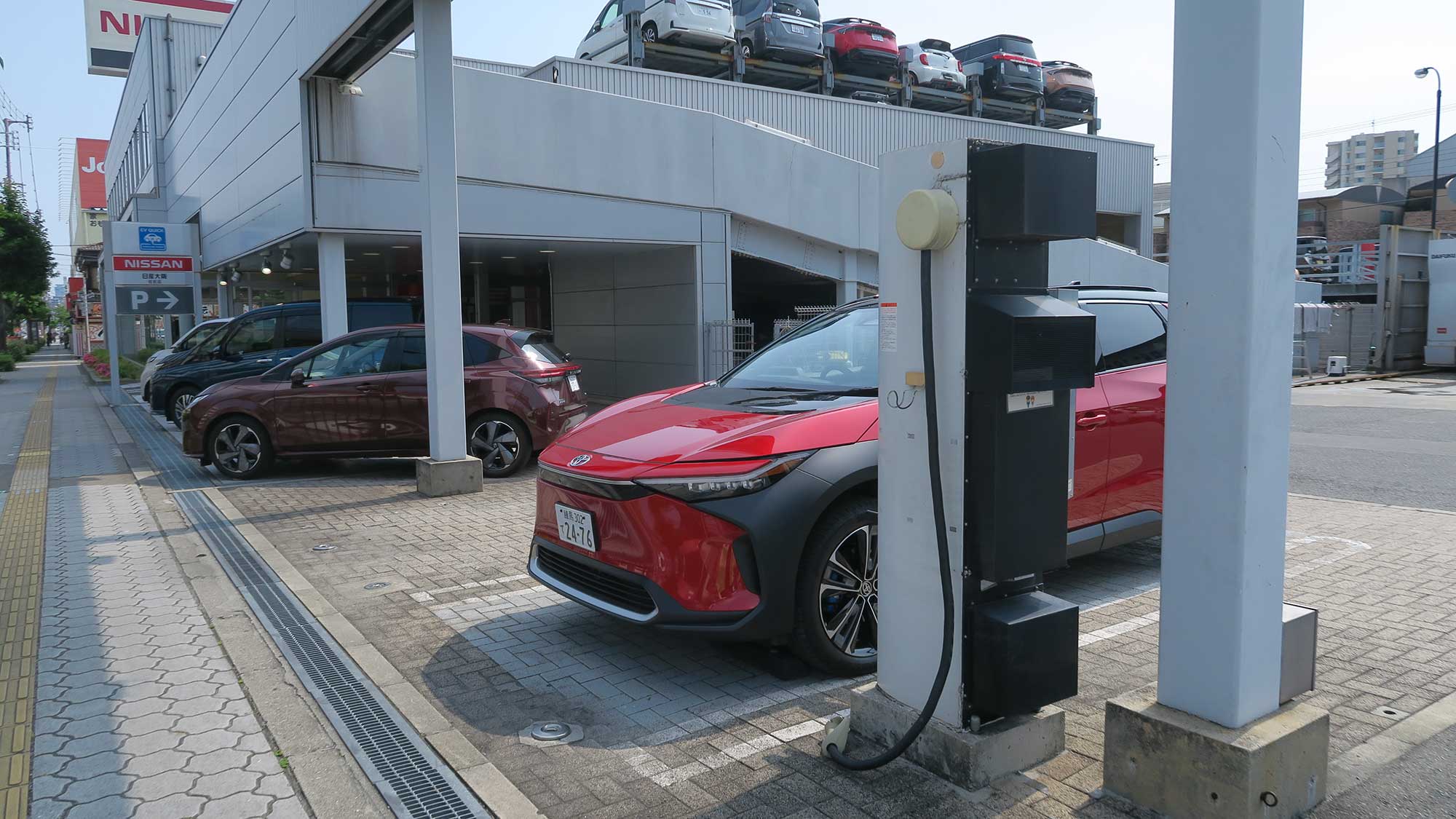

ちなみに、EV充電ENECHANGEアプリで検索しても、大阪市内のトヨタディーラーに急速充電器は見つかりません。また、日産ディーラーにも50kW以下はたくさんあったけど90kW器はありませんでした。なんというか、「さすがベンツ」です。
最大150kWでの急速充電性能を備えたbZ4Xを発売したトヨタが、今後、自社ディーラー網の充電インフラをどうしていくのか。先日の「アルファード/ヴェルファイアのPHEVモデルが急速充電に対応」という記事でも懸念と提言を提示しましたが、トヨタは早急にビジョンや具体的な計画を示すべきでしょう。

この日は堺市内のイオンモールで放電取材。時間に余裕をもってミナミのホテルを出発したので、道すがらの日産ディーラーで注ぎ足し充電を行いました。SOCは90%超え。放電を終えてミナミのホテル(近くのコインパーキング)に戻ってもSOCはまだ70%以上。翌日の取材移動を含めて充電の必要はありません。

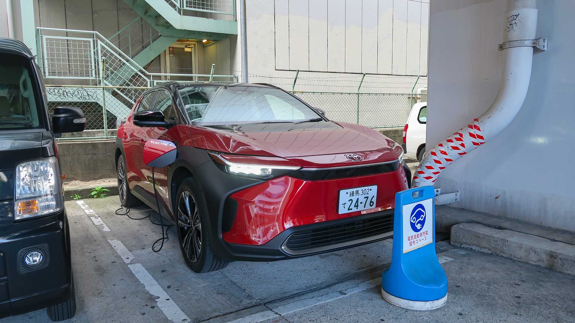

17時ごろ、ミナミに戻ったSOCは62%。翌日は最終日で、京都で取材を経て東京へ戻るので、できれば満充電にしておきたいところです。EV充電ENECHANGEアプリで検索すると、ホテル近くのタイムズ(コインパーキング)に普通充電器がありました。専用サイトでの会員登録などが必要ですが、ありがたい。すでにスケジュール設定はキャンセルしてあったので、スムーズに充電開始できました。

タイムズの充電器は出力3kWだったけど、SOC60%程度から15時間以上駐車&充電していたので、朝8時の出発時には余裕で100%満充電になっていました。
今回宿泊したホテルはミナミ(アメリカ村)のど真ん中にあり、ホテル専用の駐車場はありませんでした。こうした都市部のコインパーキングに、EV用充電器を設置してくれるのは本当にありがたいです。

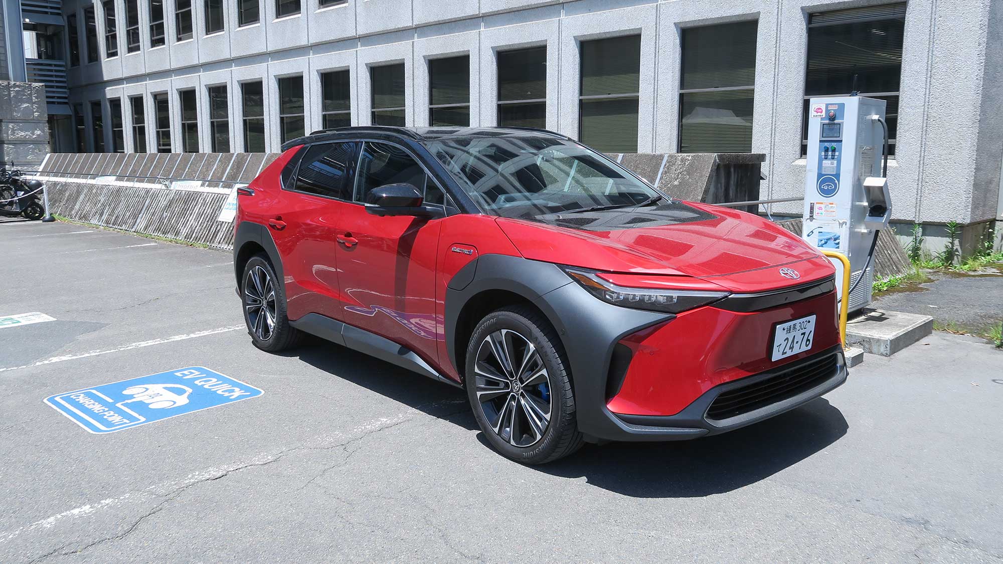

SOCは80%くらいあったけど、金閣寺観光を終えてもまだ時間に余裕があったので復路に備えて京都府庁の急速充電器を利用しました。bZ4Xの充電口は左前にあってケーブルが届かないので、駐車枠を無視した変則的な停め方をするしかありませんでした。
最大30kWの中速充電器ですけど、まあ時間つぶしには有効です。20分ほどで95%となり、ランチを食べてちょうどいいくらいの時間になったので充電終了。

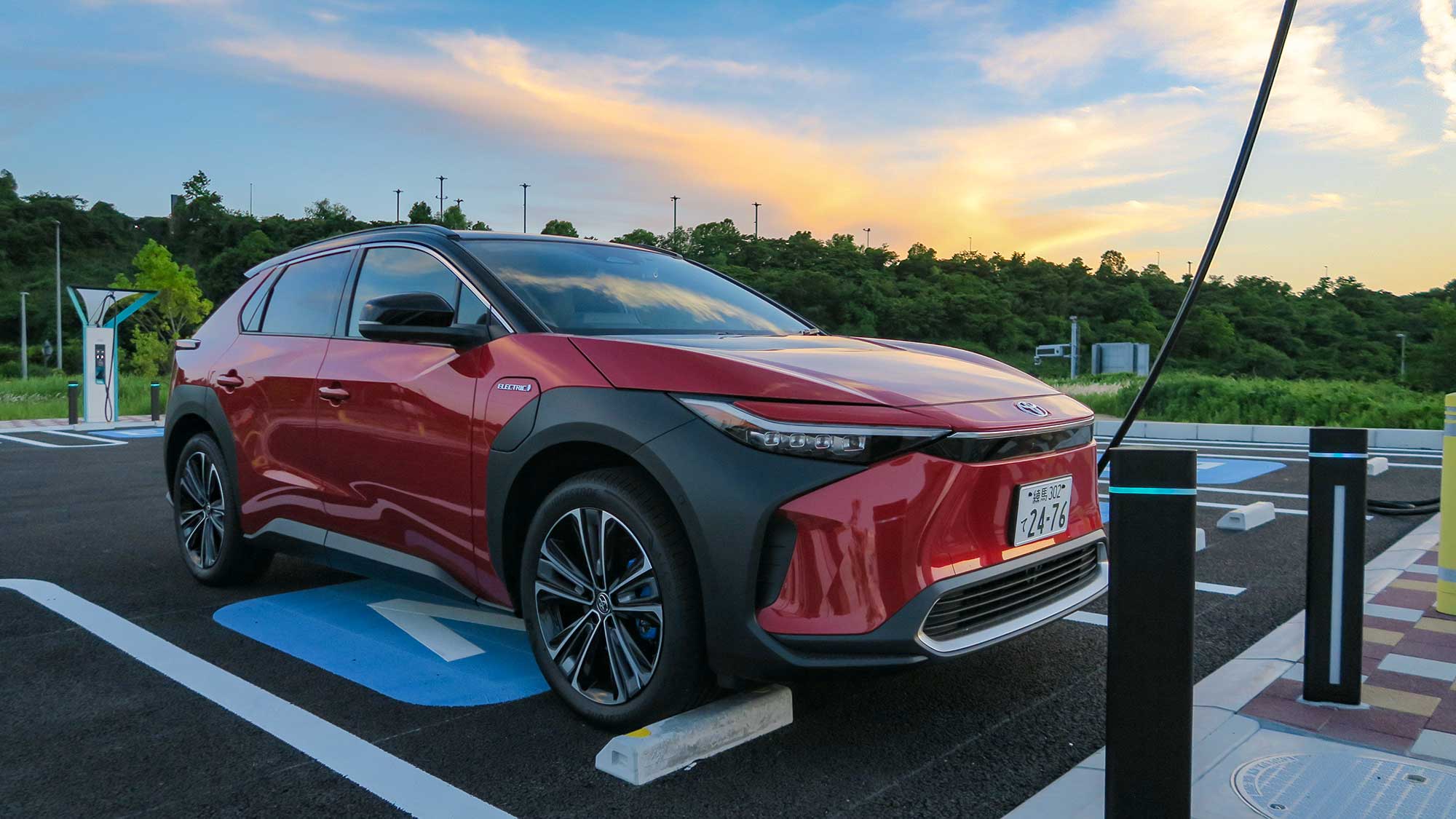

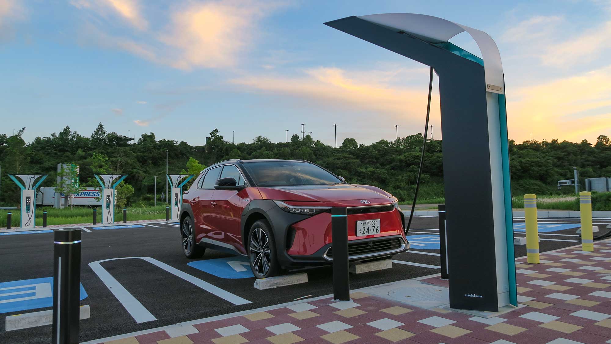

京都市の説明会(関連記事)取材を終えて、京都〜東京の復路では、新東名浜松SA上り線にピットイン。SOCはまだ32%残っていましたが、このまま駿河湾沼津を目指すのはややリスキー。何かの事情がない限り、前後のSAPAにある50kW器や口数の少ない90kW器を選択する気にはなれないので、高出力複数台設置のお手本のような浜松SAを選ぶ機会が増えますね。

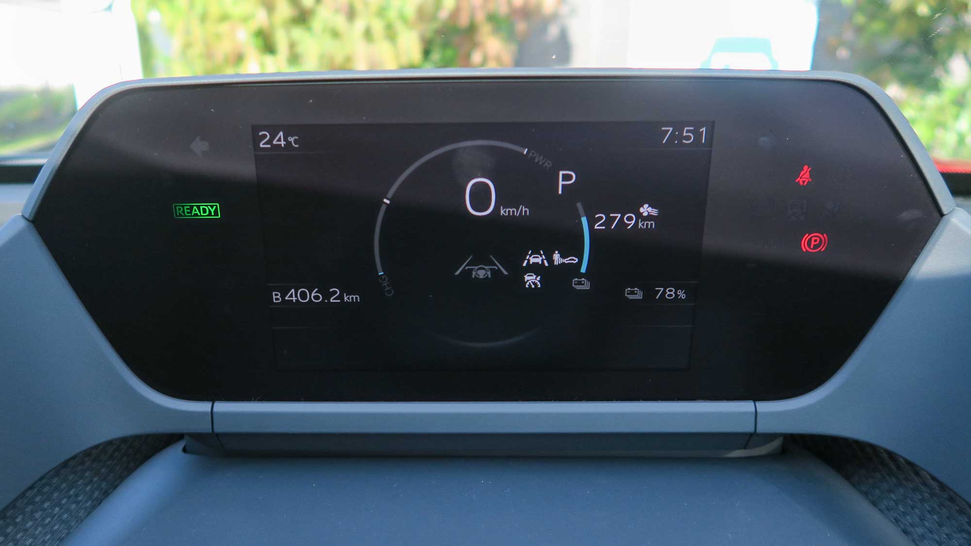

90kWブーストモード器30分でSOC78%まで回復。

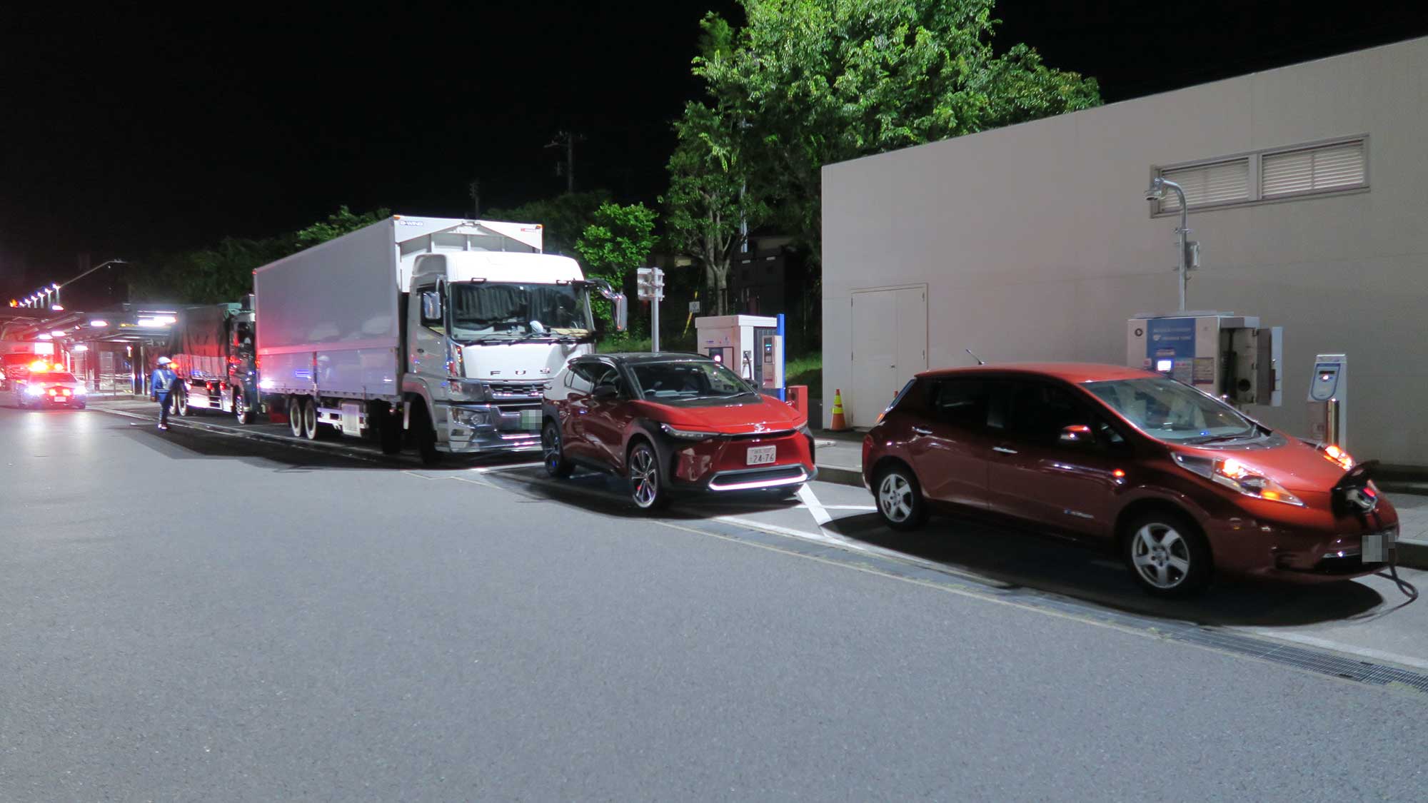

SOC13%で海老名SA上り線に到着。自宅まではぎりぎり帰り着けるかなという感じでしたが、翌日、トヨタにクルマを返却するときに電池があまり減ったままなのはカッコ悪いし、0%に近い状態からだと私の自宅コンセントで一晩充電しても50%ほどしか回復しないので、トイレ休憩がてらの充電です。
と、思ったら……。EV充電用&待機用区画にトラックがアイドリングしながら停まってました。
海老名SA上り線は、この2台の先、ガソリンスタンドの手前にもう1台の充電器があるのですが、そちらの区画にも別のトラックが停まってました。私はなんとか縦列駐車のようにして90kW器の充電区画に入れたのですが、直後、もう1台別のリーフがやってきて。先の充電区画にもトラックが停まっているのを見て呆然とされていたので、NEXCO中日本お客様センター「0120-922-229」に連絡。ほどなくパトカーがやってきて、トラックに移動を促してくれました。
ことに、東名や新東名における夜間のトラック無法地帯問題。2020年に『東名や新東名、深夜の高速道路でトラックのマナー違反が電気自動車ドライブにも悩ましい件』と題する記事にしたこともありますが。充電インフラ整備とはまた別ながら、深刻な問題であることを痛感します。

大型トラックで仕事してますが、この手のドライバーは困ったものです。
国の法律で止まらないといけない、でも止まる場所はない、でも止まらないとデジタルタコグラフで法律違反したことが記録され給料を減額されたりする・・・(法定休憩時間になると止まらないと延々と「休憩してください」という自動音声が流れ続けるウザ仕様なトラックもあります)。というジレンマに陥るので、気持ちは分かるんですが、やめてもらいたいですね。
駐車枠争いでドライバー同士の喧嘩もちょいちょい起きてます。
更にこれ、逆バージョンもありまして、充電待ちのEVやPHEVが大型枠を専有して休憩できない事がちょくちょくあります・・・。
今回のお盆期間はかなり酷かったです、大型枠に停めといて横で休憩してる冷凍車のドライバーに「うるさいからエンジンを切れ」(エンジンを切れば冷凍機が止まって中の積荷が全部駄目になるので切れない)とクレームをつけて喧嘩になってるトラックドライバーとEVオーナーも見かけました・・・。
EVはアイドリングがなくて静かな上、冷凍トラックはエンジンに加えて冷凍機が稼働する轟音も加わるので余計に気になるのでしょうが・・・それはちょっと。
お互いにマナーを守って気持ちよく利用したいですね。

また、それぞれドライバーの心がけだけではどうにもならない問題でもあると思うので、充電インフラ整備とともに、大型車休憩スペースの確保についても、NEXCOや国交省などに対策を急いでほしいところです。
深夜の新東名などでは、インターチェンジ合流の加速車線にまでトラックが列をなして停まっているようなケースも散見するし、このままじゃ危ない、ですよね。。。
