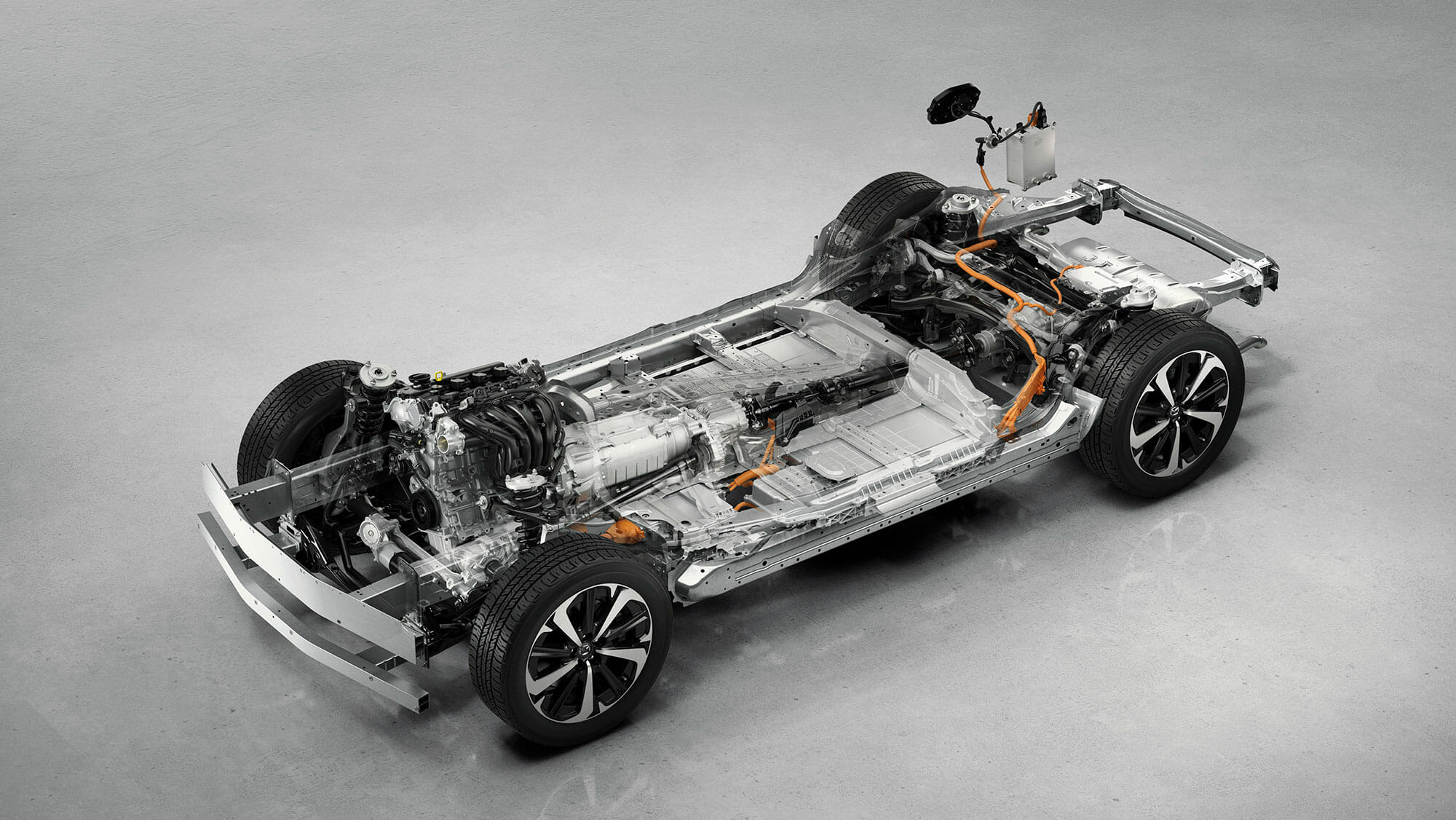

マツダは今回日本初公開された『CX-60』のために新しいパワートレーンのみならず、エンジン縦置き用のプラットフォームを新設した。この新プラットフォームに、仕向地によってMHEVとPHEVの両方あるいはどちらかを搭載して販売する。同社は2030年以降、現在のMX-30が用いる「スモール商品群」のみならず、CX-60などの「ラージ商品群」にもBEVを追加する予定だが、それまでの期間を今回開発したMHEV、PHEVを駆使して各国の燃費基準等に対応する。
CX-60は2.5L直4ガソリンエンジンを搭載するPHEVモデルのほかに、48Vのマイルドハイブリッドシステム付き直6ディーゼルターボエンジンモデルがラインナップされる。
PHEVモデルは、最高出力191ps/6000rpm、最大トルク261Nm/4000rpmのエンジンに、同175ps/5500rpm、同270Nm/4000rpmの電気モーターが組み合わせられる。エンジン、クラッチ、モーター、クラッチ、そして8速トランスミッションが直列に配置され、後輪もしくは4輪を駆動する。
システムとしての最高出力は327ps、最大トルクは500Nmと強力で、トヨタRAV4PHVや三菱アウトランダーPHEVを上回る。車重は約2100kg。駆動用のリチウムイオン・バッテリーはホイールベース間の左右に分けて搭載される。総電力量は17.8kWh。EV走行可能距離は61〜63km。燃費は66.7km/ℓ(WLTC ※EV走行可能距離のEPA推計値は50km程度)。燃料タンクは50ℓ(ハイオク仕様)となっている。

電力残量が十分である限り、モーター駆動を基本とするのは他社のPHEVと同じ。またモーター駆動である限り、EV同様の静粛性とスムーズさを味わうことができる。RAV4PHVやアウトランダーPHEVがプロペラシャフトを持たず、前後それぞれの車軸にモーターを備えるのに対し、CX-60はモーターは1基。ATからプロペラシャフトを伸ばして後輪に駆動力を伝え、ATの途中から前方へ向かって伸びるトランスファーによって前輪にも駆動力を配分する。
このメカニズムの違いによって、RAV4PHVやアウトランダーPHEVはEVっぽさを、CX-60はモーター駆動ながらどこか従来のICEっぽさを感じさせる。絶対的なパワーは十分。発進時の力強さはディーゼルと同等だが、80km/h以上のスピードの伸びは圧倒的にPHEVが上回る。
サスペンションはフロントがダブルウィッシュボーンで、リアがマルチリンク。サスペンションの作動軸が前後で揃えられているのが最大の特徴。それによってピッチング(車両の前後がそれぞれに揺れる動き)の動きを抑え、快適な乗り心地を目指したという。
多くのクルマはピッチングセンター(仮想軸)がホイールベースの間に存在するが、CX-60では車両を飛び出してかなり後方にある。このため路面から入力を受けた際、ピッチングではなくバウンシング(車両の前後がそろって上下する)するようにチューニングされている。また先般ロードスターに初めて採用された、コーナリング時に内輪のリフトを抑える効果があるKPC(キネマティック・ポスチャー・コントロール)も備わる。さらに前後重量配分がディーゼルで55:45、PHEVで51:49と理想的。
