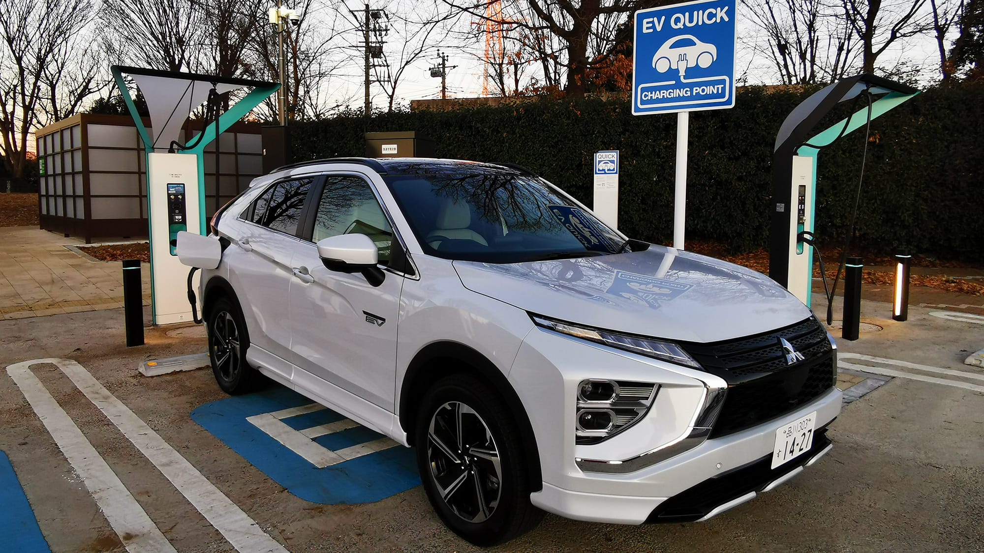

さてエクリプスクロスPHEVだ。前日に三菱ディーラーにて急速充電し、EV走行可能距離は27kmとなっていた。エクリプスクロスPHEVにはバッテリー残量をSOC(%)で表す機能がなく、残り何kmという表示を頼りに走るしかない。
関越道に入り最初の充電ポイントは三芳SAである。三芳SAに入るギリギリのタイミングで残り0kmとなった。減速しながらSAに入ると回生によって残り走行可能距離が1kmに増えている。ここで最初の充電を開始。30分で走行可能距離は25Kmにまで復活。充電器の表示では6.1kWh充電できたことになっていた。
その後、走り続けると29km走ったところで走行可能距離が0kmとなった。8km先の嵐山PAまでエンジンを使いながらハイブリッド走行。ここでも減速の回生で1km復活。急速充電によってEV走行可能距離は33kmとなった。充電器の充電電力量表示は8.0kWh。
嵐山PAから先は上り勾配がキツいのだろう。22km走行でゼロとなった。次の充電ポイントとなる上里SAまで2kmほどハイブリッド走行し、上里SAで充電した。上里SAでの充電量は7.4kWhで、走行可能距離31kmまで復活した。
上里の次の充電ポイントは上信越道の甘楽PAなのだが、甘楽PA付近ではまだ4kmの残量がある。ルール(といっても決めたのは自分だが)に従い甘楽PAはパスした。EV走行可能距離がゼロとなったのは上里SAから22km走行地点。このあたりはかなり上り坂である。約23kmをハイブリッド走行し横川SAに到着。急速充電でEV走行可能距離は32kmとなった。横川SAの充電器は最新のタイプなので充電容量も表示されるだろうと安心していたのだが、表示されたのちに消えてしまい。見逃してしまったためにここでは充電電力量を確認できなかった。EV走行可能距離は32kmとなった。
横川からはさらに上りが続き、19km走行(59.6kmキロポスト)で電気を使い果たしてハイブリッド走行となった。次のSAPAである佐久平PAには急速充電器がない。しかし、この先の八風山トンネルを過ぎると東部湯の丸PAまでは下り勾配基調となるため、微妙な回生とそれで得られた電力を使いながら東部湯の丸PAに到着。東部湯の丸PAでは、8.1kWh(30km分)を充電した。
