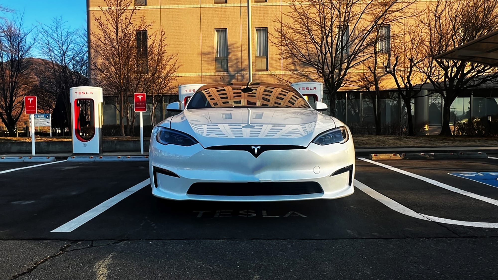

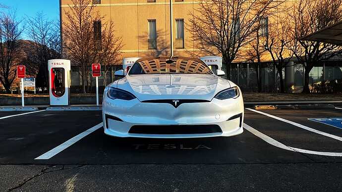

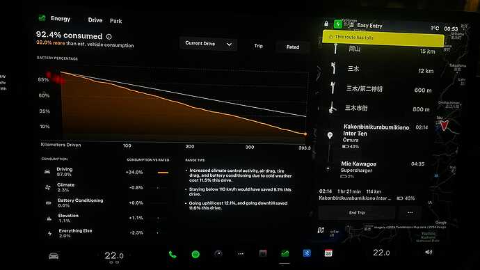

1回目の充電は、滋賀県大津市の大津スーパーチャージャーで行いました。海老名SAからの走行距離は393km。新名神の草津田上ICから2kmほどの場所に立地しています。
ここでは、約25分でSOCは68.9%まで充電しました。充電電力量は約62kWh。テスラ車&スーパーチャージャーの威力がわかる数値です。ただし、気温が氷点下まで下がったこともあり、電費はかなり厳しい数値でした。

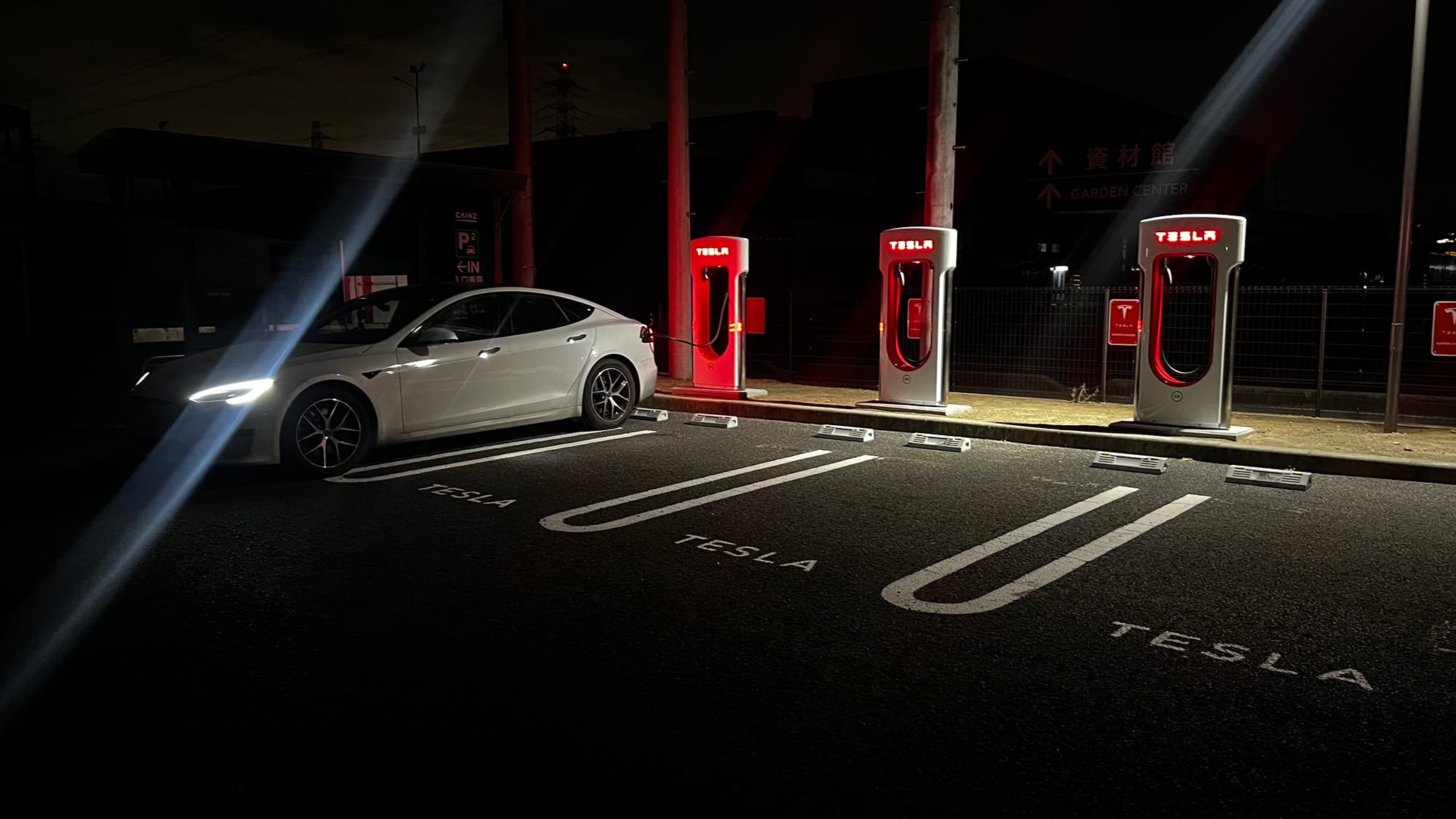

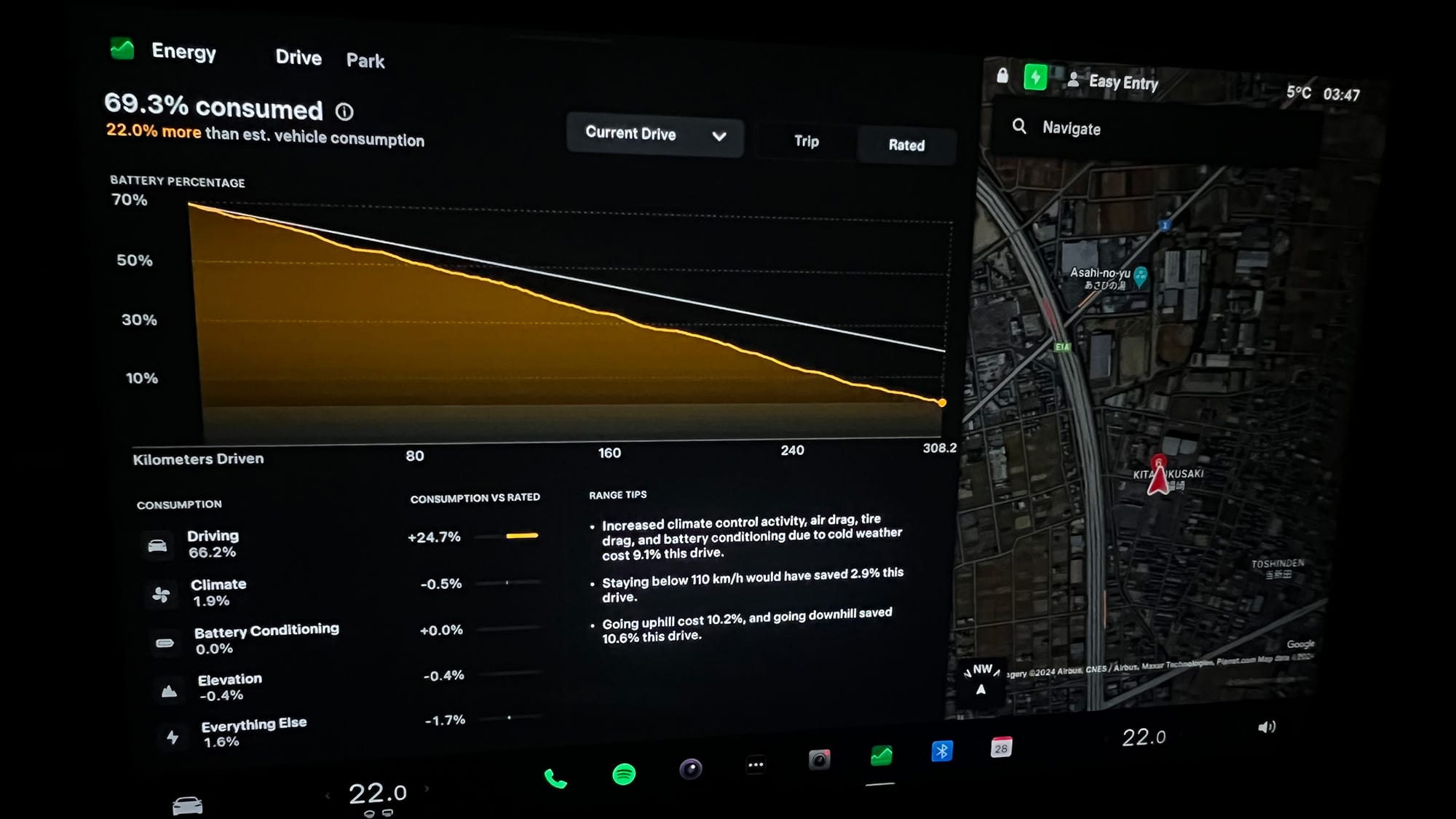

折り返し地点を早々に通過し、2回目の充電スポットはみえ川越スーパーチャージャーです。ここは2023年末にオープンしたばかりのスーパーチャージャーであり、伊勢湾岸自動車道沿いのカインズホーム駐車場内にあるために、経路充電にとって利便性が高い充電スポットです。
ここでは30分間。0%から75.1%まで、約74kWhを充電しました。チャデモ規格の急速充電器&車両では望めない充電量です。
充電残量は0%で到着したものの、このモデルSには0%より下に4kWh以上のバッファーが存在することから、私にとっては想定内の充電残量マネージメントでした(もちろんギリギリ運用の推奨はしません。特に降雪地域などでは余裕を持った充電計画を!)。

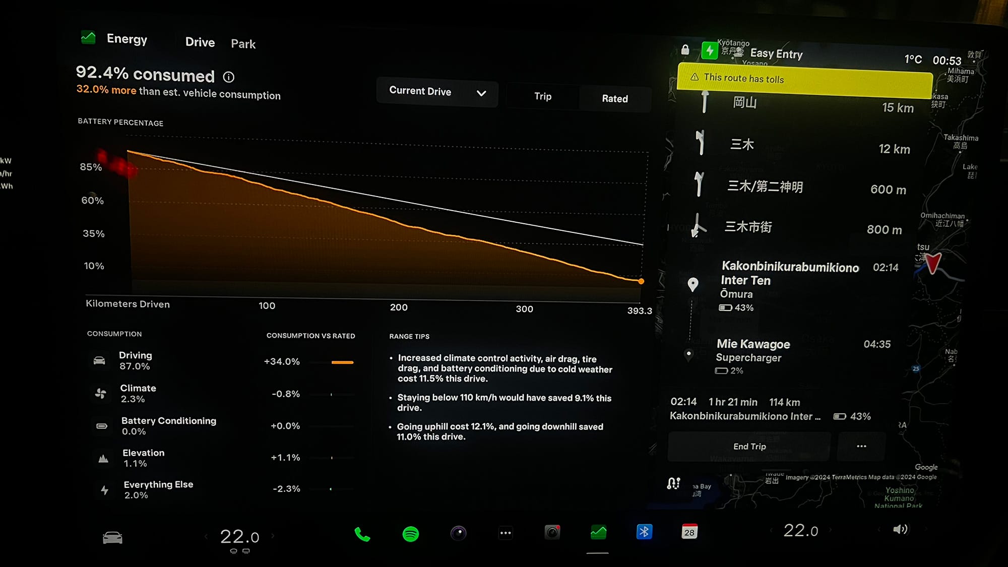

この区間の電費推移グラフを確認すると、やはり前区間同様、EPA基準(推移グラフの上の白線)と比較しても電費がかなり悪いことが見て取れます。
英語表記ですが備考欄には次のような注記がありました。
●冬場による暖房や空気抵抗の増加によって9.1%も消費量が増加している。
●110km/h以下で走行していれば2.9%消費量を削減できた。
●標高を登ったことで10.2%電力を余分に消費、標高低下によって10.6%電力を節約できた。
このようなレビューを確認することで、例えば同じようなルートを定期的に走行するユーザーとしては、なぜ今回の走行では前回よりも電費が悪かったのか、良かったのかの理由が可視化されるのもテスラ車の特長です。EVユーザーに親切、そしてEVユーザーを教化する良いツールであると思います。

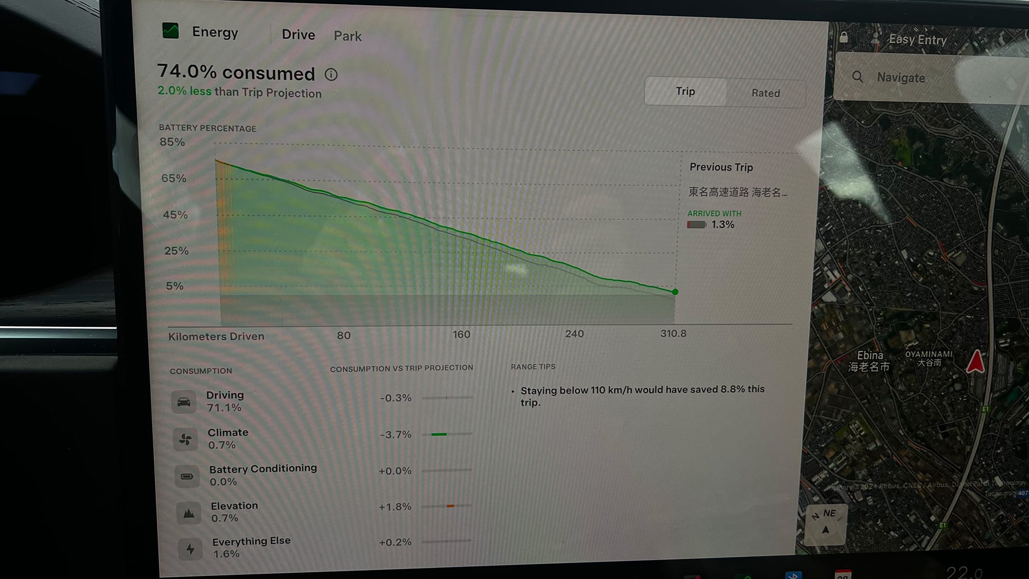

秀逸なテスラの充電残量予測システム

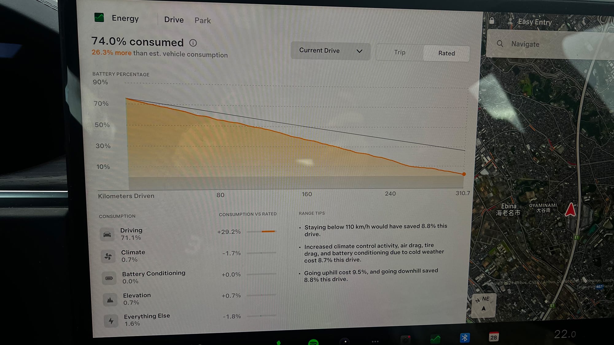

今回の検証で改めて注目していただきたいのが、テスラ車が備えている充電残量予測システムの優秀さです。簡単に言うと、目的地までの充電残量予測と実際に使用した充電量との乖離をわかりやすいグラフで示してくれる機能です。
表示されるグラフには「Rated」と「Trip」という基準が異なる2種類が存在。Ratedの場合は「EPA航続距離と比較した実際の電費との乖離」を、そしてTripについては「外気温や標高差、速度制限などを総合的に勘案してテスラが独自算出した電費予測と実際の電費との乖離」を可視化してくれます。
この画像は、今回走行中のRatedのグラフです。ご覧の通り、EPA基準の電費予測と比較して、実電費が大きく低下してしまっていることが見て取れます。これは新東名の120km/h制限区間が長いこと、および外気温がマイナス2℃という環境下による暖房消費量の増加が要因と考えられます。世界的にみて最も基準が厳しく実用値に近いとされるEPAサイクルであったとしても、実電費とこれほど乖離がある点は、EVの長距離運用において注意する必要があると思います。
実は、私のミスで、最終区間以外Ratedしか撮影することができていなかったのですが……。表示フォーマットを変えたよりわかりやすいグラフで、最終区間のRatedとTripのグラフを比較してみます。
Ratedのグラフ
Tripのグラフ
前述の通りRatedではEPA基準の電費性能を大きく下回っていることが見て取れるものの、Tripに関しては、むしろ想定よりも僅かに電費性能で上回っている結果となっています。この最終区間は新東名120km/h制限区間がフルに含まれており、速度上限で走行しています。それでもなお、極めて正確な充電残量予測をテスラが行っていたことが確認できるわけです。

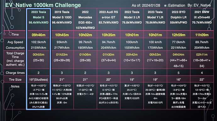

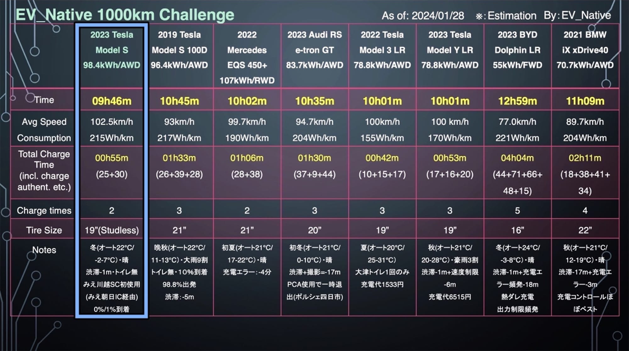

チャレンジ史上初の10時間切りを達成
トータルの所要時間は9時間46分と、私がこれまで行ってきた1000kmチャレンジの中で最速タイムを更新しました。
すぐ横の欄に、2019年製のモデルS 100Dの結果を記載していますが、概ね1時間のタイム短縮に成功していることがわかります。
やはりこれは、充電性能の大幅な改善(充電時間は30分以上短縮)とともに、パワートレインの刷新による電費性能の改善が要因と考えられます。2019年式の217Wh/kmと比較して、今回の新型モデルSでは215Wh/kmとほとんど変わらないものの「最低気温マイナス2℃と冬場の検証」であったことや「より転がり抵抗が増すスタッドレスタイヤを装着していた」点を考慮に入れれば、テスラの進化が見て取れます。ただし、2019年製の検証の際は雨が降っていたことから、通常より電費が悪化していた点は同時に押さえておくべきポイントであるとは思います。
