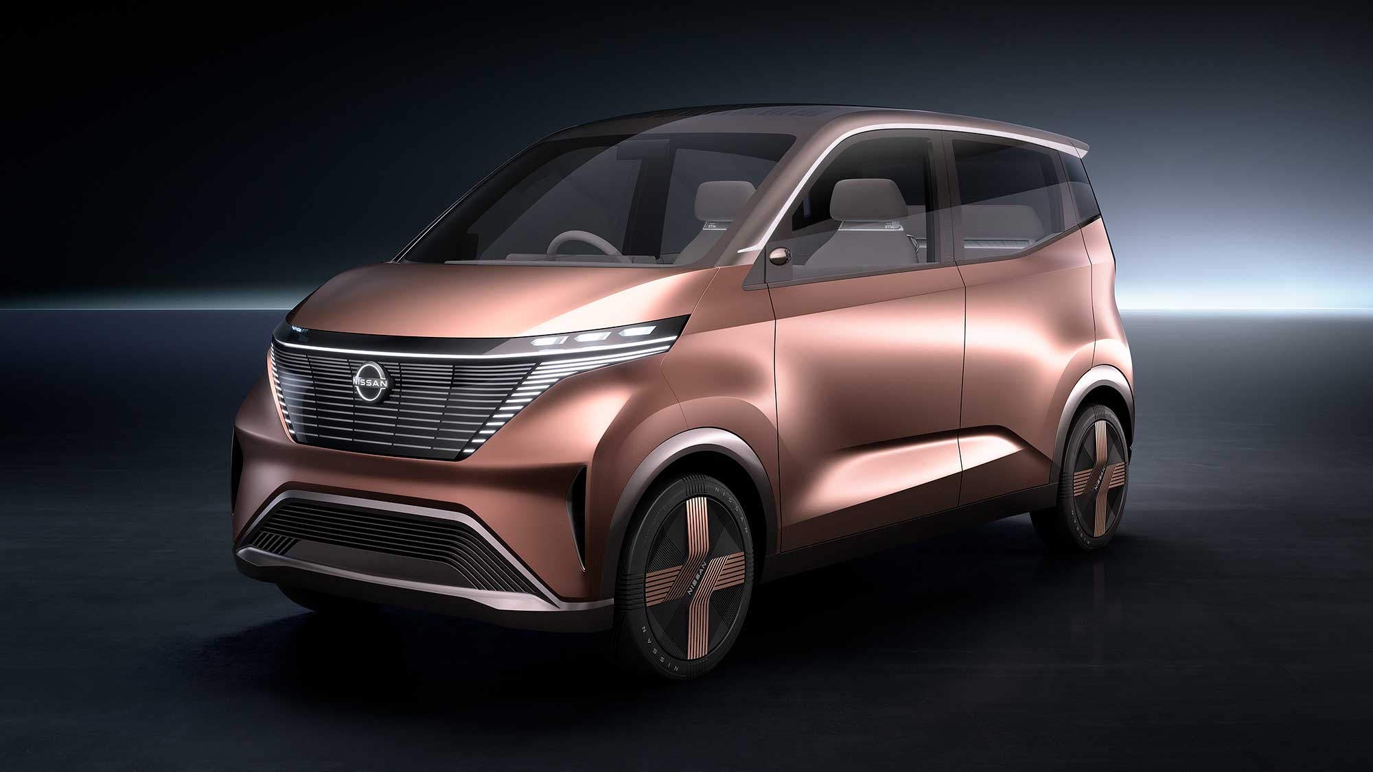

※冒頭写真は2019年の東京モーターショーで発表された軽EVコンセプトカーの『IMk』。
