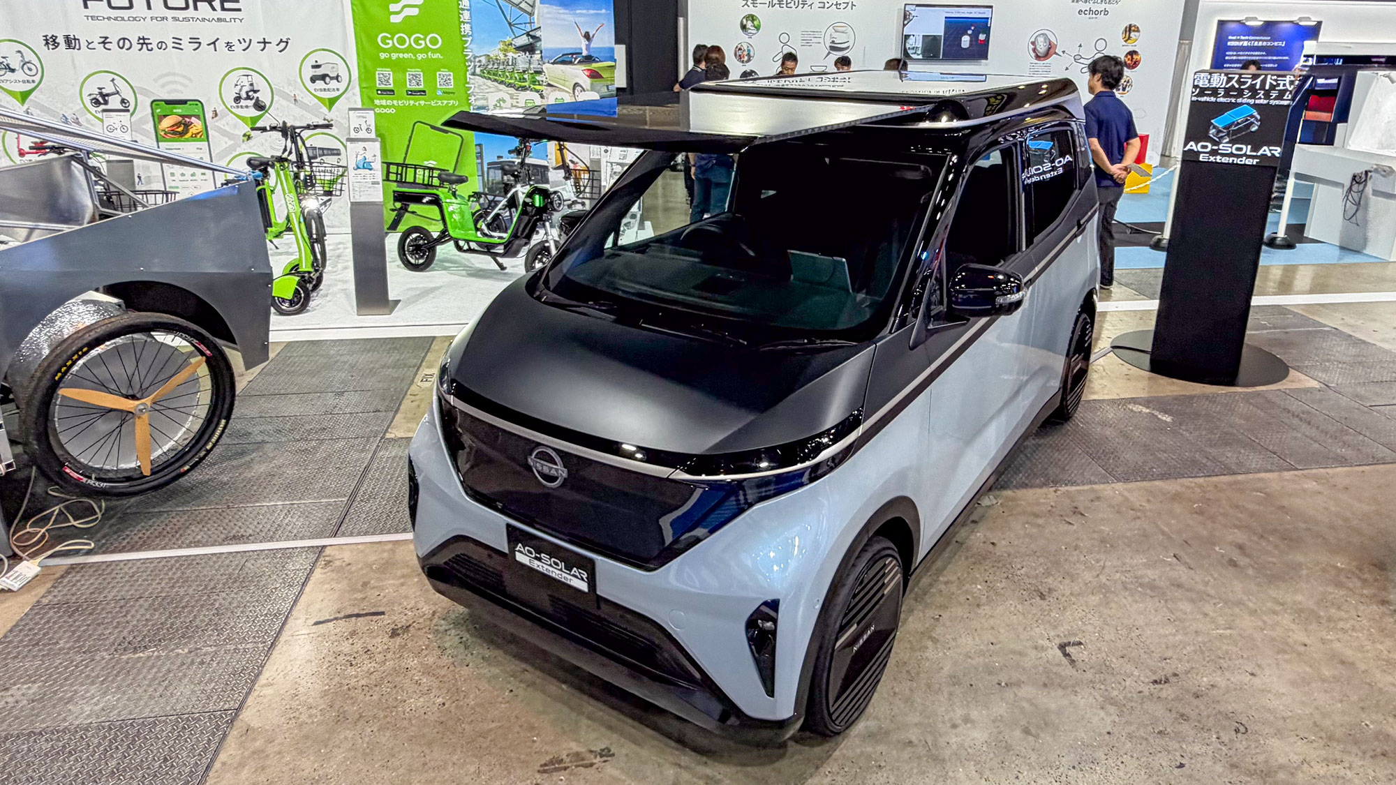

作り始めてみると「仲間がたくさん助けてくれた」と井上さん。あおぞらエクステンダーはルーフに電動スライド式のソーラーパネルを装備し、停車時にパネルを展開して効率よく発電する仕組みです。「パネルをスライドさせるなら、スライドドアのシステムが使えるのでは」と提案をしてくれる人がいたり、こんな色のボディにしたいと伝えたら、特別色の「青空ブルー」を作ってくれる人が現れたり……。井上さんの人柄なのでしょう、インタビューしていると多くの仲間に支えられて完成した経緯が伝わってきました。

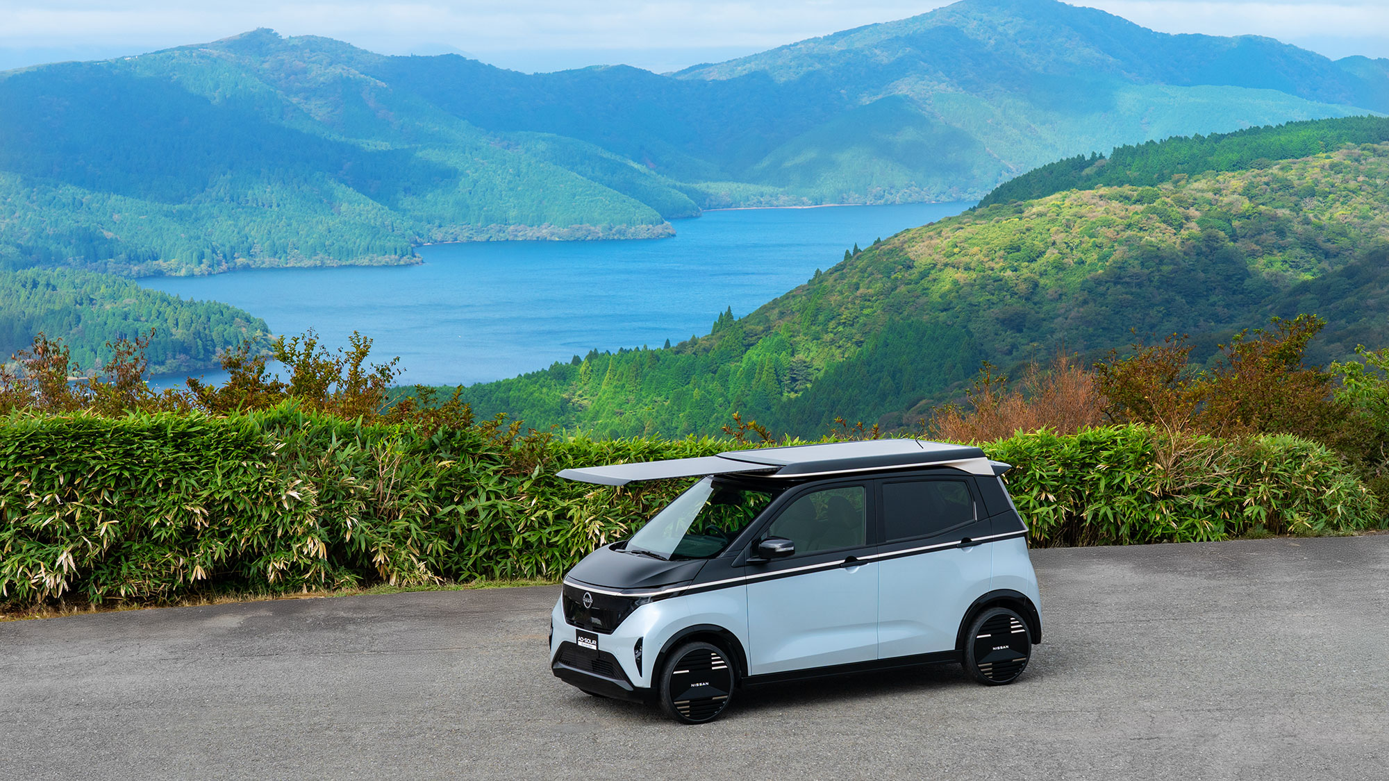

搭載されるソーラーパネルは収納時には幅約1m×長さ約1.5m、伸縮する展開側が幅約1m×長さ約1.1mというサイズです。車高は標準のサクラよりも+約4cm、重量は約+30kgになっています。この重量は兄弟車である三菱eKクロスEVのルーフレールの耐荷重に合わせたもので、ソーラーパネル部分はルーフボックスのような扱いを受けてナンバーの取得を可能にしています。
使用したソーラーパネルはごく普通のタイプで現在の効率は約20%とのこと。ソーラーパネルの効率とは、最も効率のよい状態で1平方メートルあたり1000Wの発電を100%とするというものです。つまり「Ao-Solar Extender」のソーラーパネルは1平米あたり200Wの発電量を持っていることになります。今後、技術が上がっていけばソーラーパネルの発電素子を二重(ダブルレイヤー)にするなどで、発電量を上げることにも期待しているといいます。

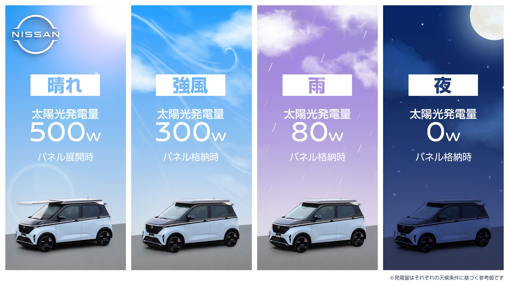

気になる発電量はルーフ部分が約300W、展開部分が約200Wで合計約500W。この発電量で年間約3000km分を走れるのが目標値。遠くに出かけるには足りない発電量ですが、比較的近くの通勤や買い物ならば足りる人も出てきます。完全オフグリッドにならなくても、発電分の電気代が節約できるのは明白です。

気になる発電量はルーフ部分が約300Wh、展開部分が約200Whで合計約500Wh。この発電量で年間約3000km分を走れるのが目標値。
正しくは、
気になる発電出力は、ルーフ部分が約300W、展開部分が約200Wで合計約500W。この発電量で年間約3000km分を走れるのが目標値。
ということです。
単位の「Wh」を「W」に直してもらえると助かります。

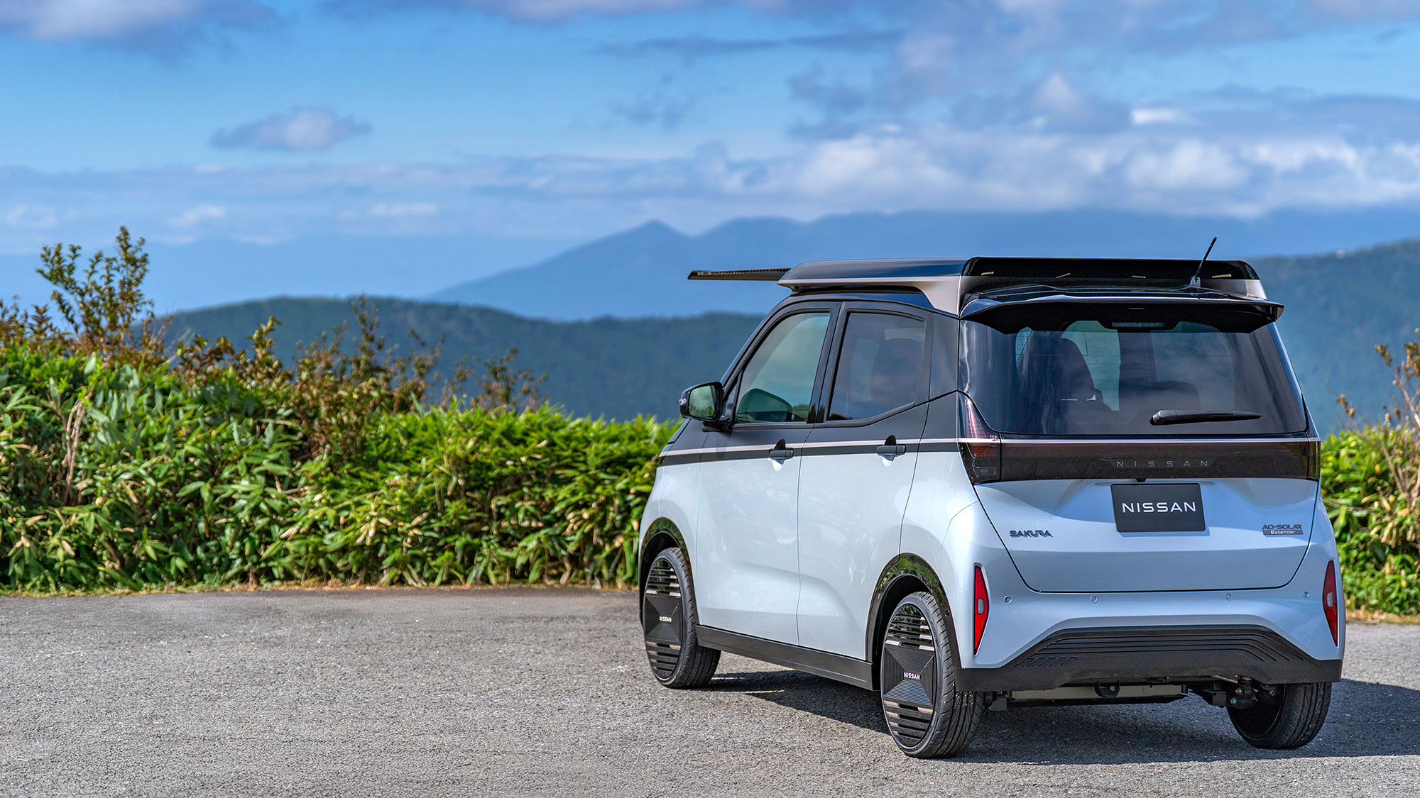

アンケートにも書きましたが、ソーラーパネルの発電効率を考えると、前の部分を蝶番で固定し、後ろを持ち上げることができると良いと思いました。
太陽光はパネル面に直角に当たると一番発電することができます。写真のような状態なら夏のように太陽が頭上にある場合を除き、500W発電する能力があるパネルでもその性能を生かすことができないからです。
ダイハツが「JAPAN MOBILITY SHOW 2025」に出したコンセプトカー「KAYOIBAKO-K」は、屋根の上にテントを載せていますが、このように傾いた部分に「Ao-Solar Extender」を載せれば効率よく発電できそうです。(自重の問題はありそうですが)
