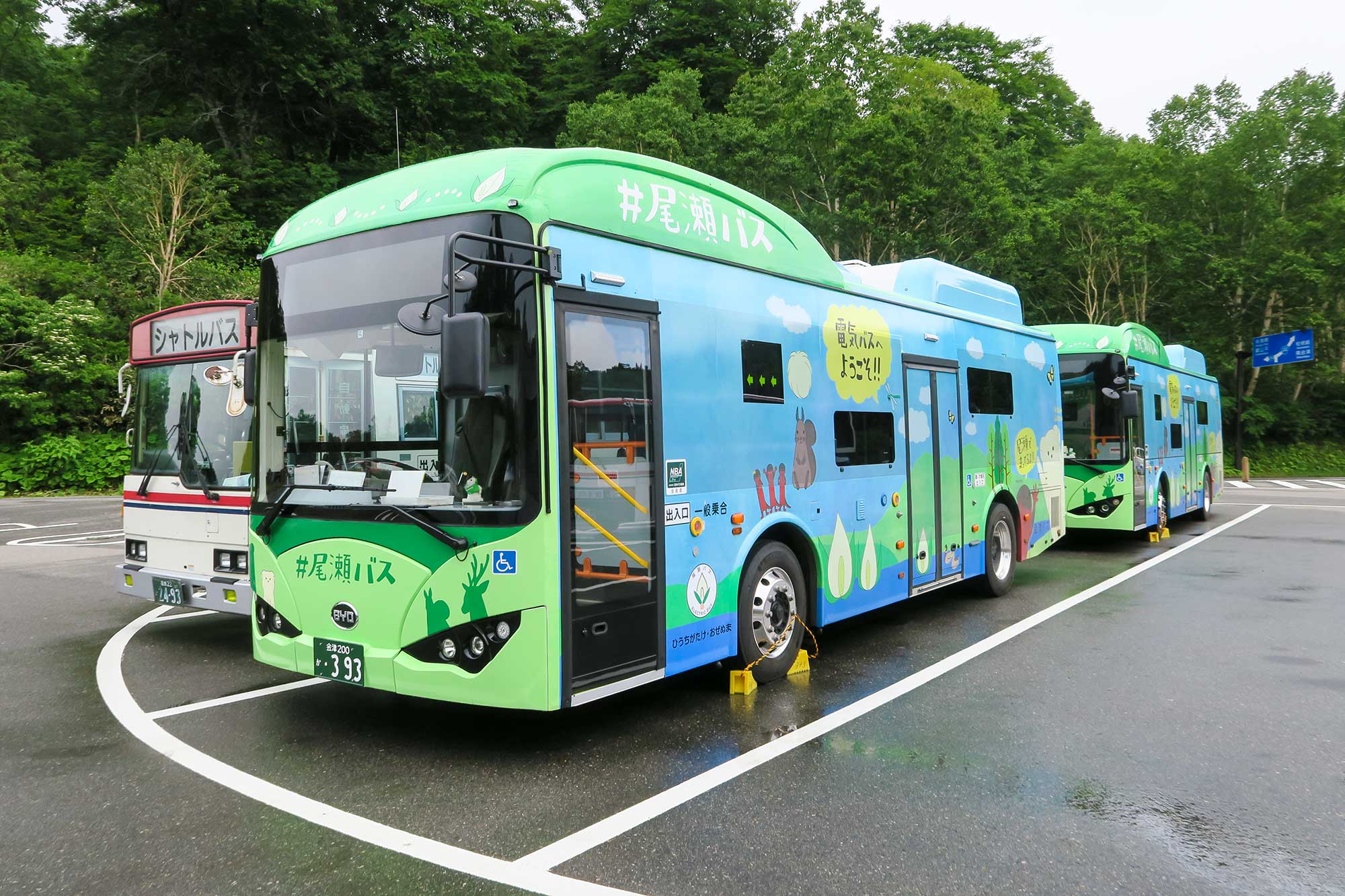

朝9時前、尾瀬御池の駐車場にリーフを停めてシャトルバス乗り場へ。3台の電気バスがフル稼働で大活躍しているのかと思ったら、2台の電気バスは動く気配なくバスの駐車場に置かれています。なぜ???

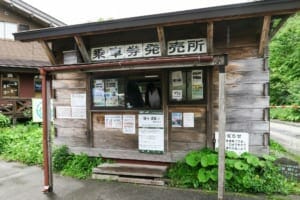

なにはともあれ、バス乗り場横の乗車券発売所でご挨拶。事前に会津バスに取材の連絡をしてあったので、管轄営業所の猪俣庄造所長に迎えていただきました。
猪俣所長によると、「電気バスの定員(座席数)がディーゼルバスに比べて少ないこともあり、土日などの混雑時はディーゼルも活用している」とのことでした。このシャトルバスは原則として30〜40分間隔で随時運行、乗客が満員になったらその時点で出発というシステム。ハイク客が集中する土日には「たくさんの人が乗れる」ことも大事です。
次の9時25分出発は電気バスが走るということで、無事に時間をロスせず乗れることにはなったのですが、実際に営業路線で使うとなると、いろんな課題があるんだなぁと実感しました。

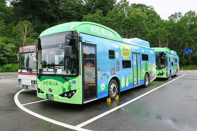

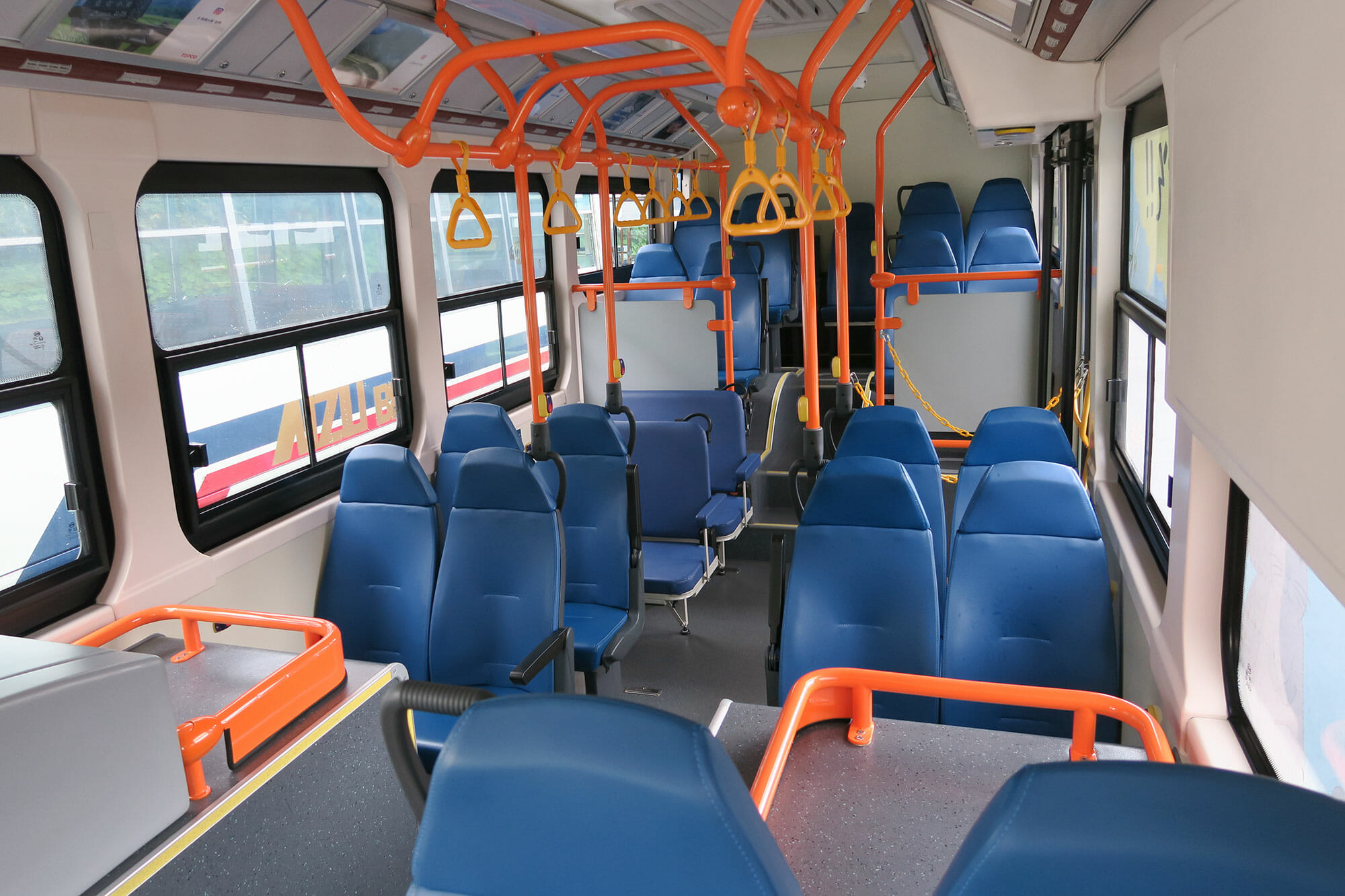

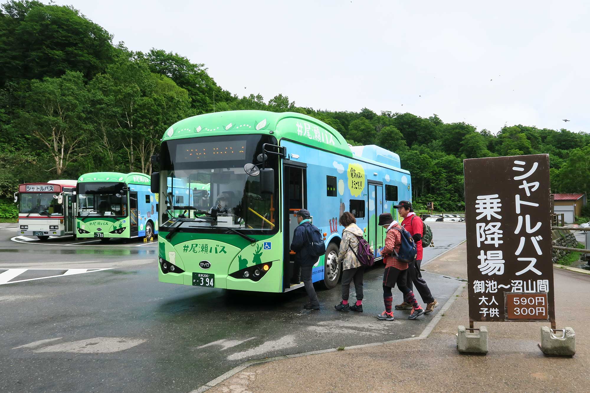

この路線に採用されているのは、BYDの『K7』というモデル。会津バスの仕様では、バリアフリーの車椅子スペース(4席分くらい)もあり、定員が27名と、併用されているディーゼルバスより少なめになっています。カラフルな外観はスポンサード by 東京電力のラッピングがされているからで、本来のベーシックな外観はこんな感じです。
まずは、待機中のバスの車内を見せていただきました。

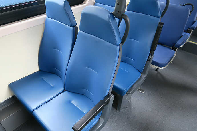

鮮やかなオレンジ色のバーが印象的で、ぴかぴか&カラフルです。確かに車椅子スペースが広く取ってあり、シートの数は少ない感じ。車椅子で尾瀬に行く人はいないでしょうが、シーズンオフは会津若松市内の路線バスとしても運用されるので、バリアフリーはやっぱり必要なんですね。後部がやけに高くなっているのは電池の搭載スペースでしょうか。高級な質感、というわけではないものの、まだ新車感満点で尾瀬にふさわしい爽やかな第一印象をもちました。

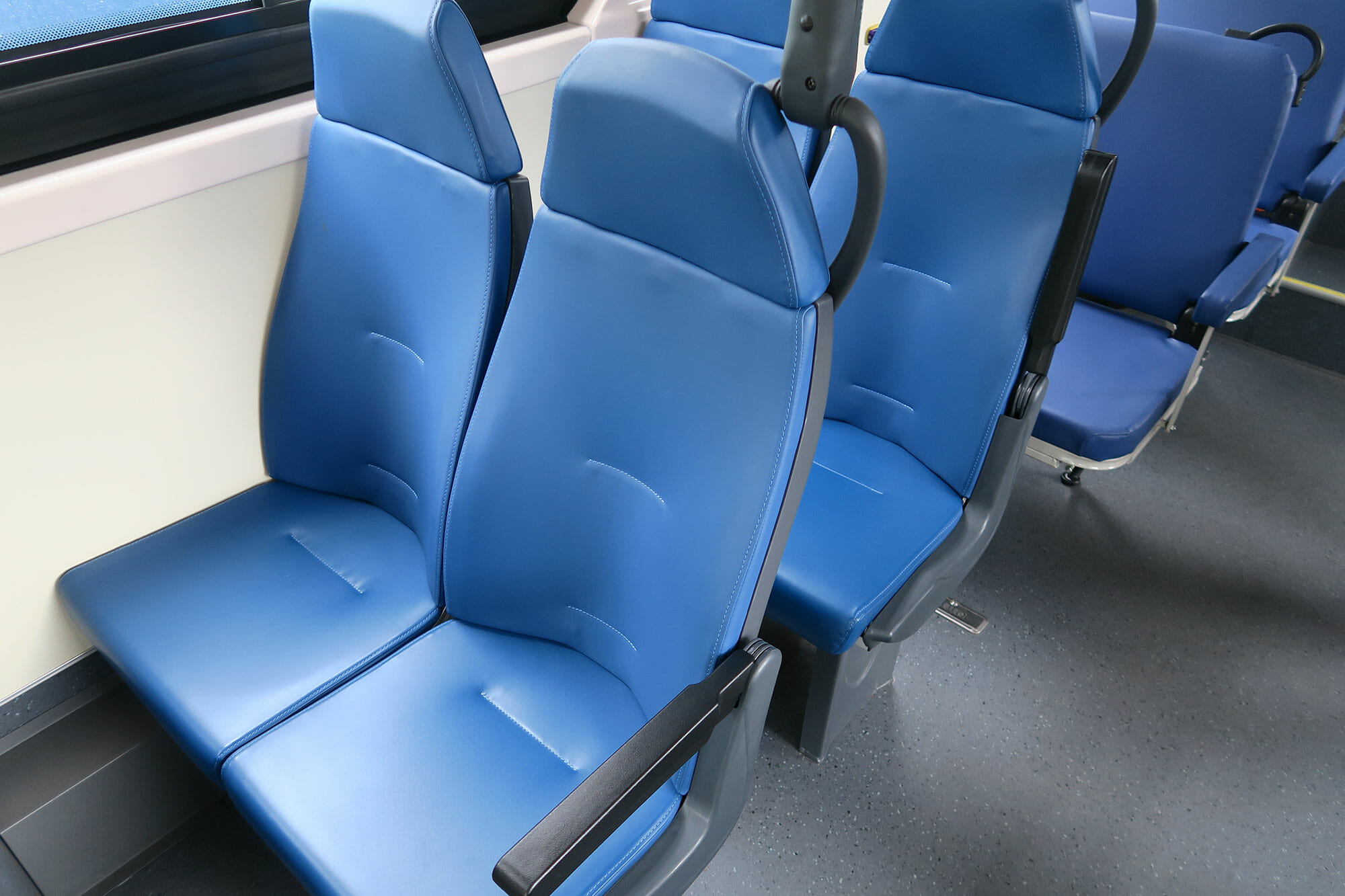

シートの仕立てや座り心地もなかなかです。少々の雨天でもハイクを楽しむ人が多いので、濡れたり汚れていても気にせず座れる素材を選んだのは、会津バスからのオーダーだったそうです。

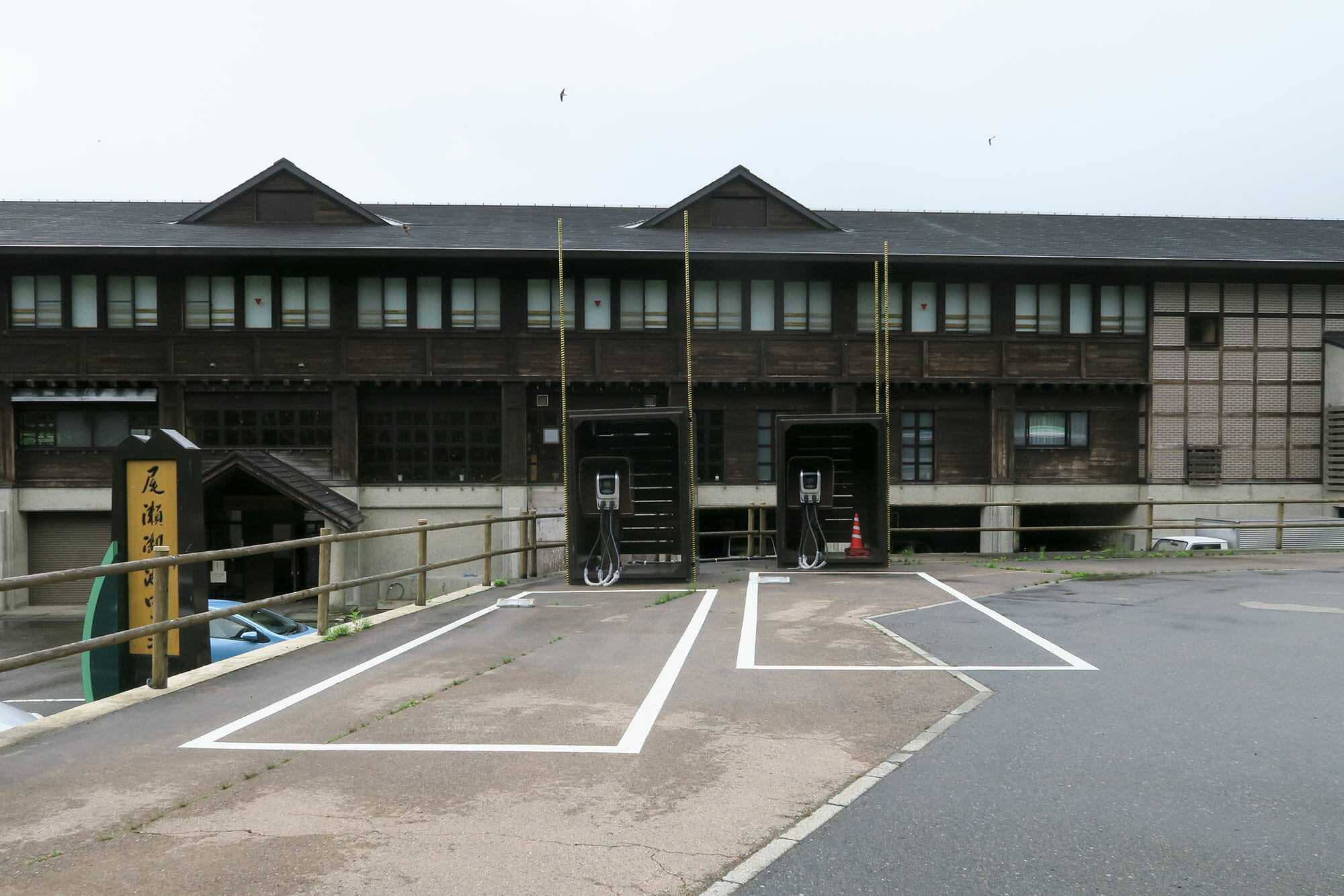

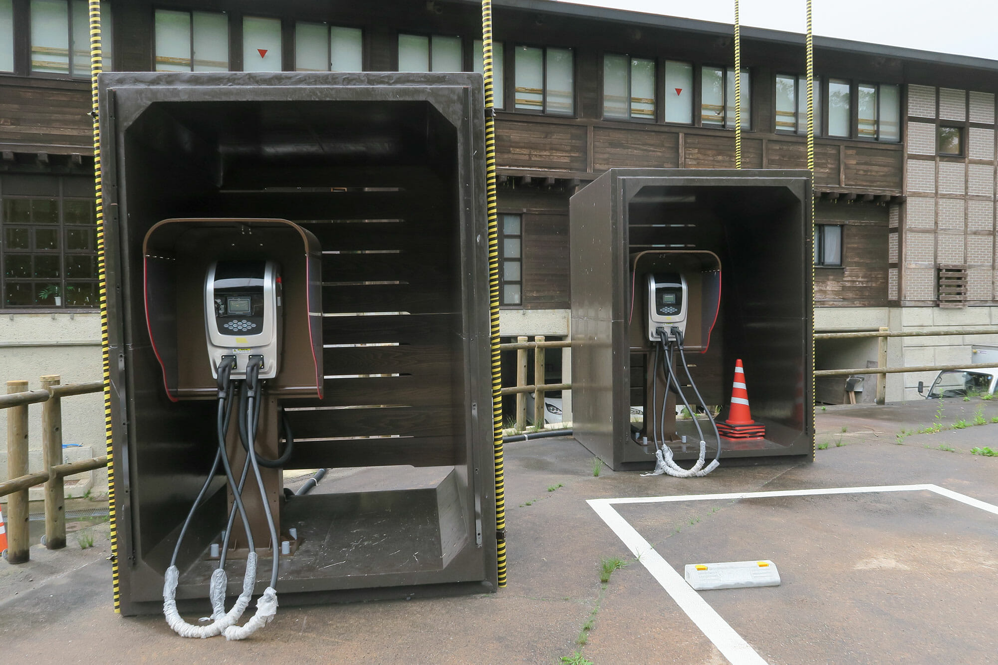

出発までまだ15分ほどあったので、充電設備も見せていただきました。バスターミナルに隣接する『尾瀬御池ロッジ』は檜枝岐村営の宿泊施設。充電器の小屋も御池ロッジの色に合わせて国立公園カラーで、違和感ないよう造られています。と、いいつつ、小屋の角にそびえ立つ黄色いポールが目立っています。これって、もしかして……?
猪俣さんに尋ねてみると、案の定、除雪車が小屋の位置を確認するためのポールでした。高さはざっと6m以上。このあたり、ピーク時の積雪は6mほどにもなるそうです。

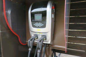

充電器もBYD製でした。出力はMAXで400V63Aの2系統。今回、充電する様子を見ることはできませんでしたが、バス側にも充電口が2つあり、同時に充電するそうです。
公衆電話みたいに、なんだかたくさん付いてるボタンの機能はうっかり確認し忘れましたが、写真を拡大してみると充電中やエラーなどの状態を示すインジケーターになっています。多分、充電口にプラグを挿せば、自動的に充電が開始される、のだと思います。
ターミナルには2台の充電器を設置、1台は32A(約12.8kW)×2、もう1台は16A(約6.4kW)×2で運用されています。充電器を設置するために、売店の地下に高圧受電設備(キュービクル)も新設したそうです。なぜもっと高出力で運用しないのかは聞き忘れました。たぶん、デマンド料金対策かな、と推察してます。
どうせなら東電もそこをスポンサードすればいいのにと思いますが、きっと法の縛りとかあるのでしょう、って推察で話を進めてもむなしいけど。
K7の電池容量は公表されていないのでBYDジャパンに確認中ですが、アナウンスされている一充電航続距離は180km。標高約1500mの尾瀬御池から1700mの沼山峠まで、標高差約200m、距離にして約9.6kmを20分ほどで走り、乗客を乗せた1回の上りで約10%の電力を消費。回生ブレーキも装備していますが、下りで回生する電力は「ほんの気持ち、1%に満たない程度」(ドライバーさん談)とのことでした。ともあれ、往復約19kmで10%。ほぼカタログスペック通りの航続距離で運用できているってことですね。
約10kmの下りを走れば、運転テクニック次第でもっと回生できそうな気もしますが、お客さんを乗せた山道でそんなこと気にしている場合じゃないんでしょうね。標高差は200mしかないし、ま、そんなものかも知れません。
充電記録簿を見せていただくと、76%〜100%まで充電するのに2時間15分、65.7%から100%まで3時間12分かかったことなどが記録してありました。明記してなかったですけど、32A充電器での所要時間だと思います。3台のバスを運用しながら、タイミングを見てそれぞれ、ほとんど毎日充電しているということでした。ただ、一往復で10%程度の電力消費であればそんなに無理して100%にする必要はなく、30%になったら80〜90%まで充電とかにしたほうが電池に優しいのにな、と思ったのはリーフ乗りならではの大きなお世話ですね。
1時間で一往復分の充電ができるのであれば、こまめに継ぎ足し充電をして充電風景をお客さんに見せるのもアリだと思います。
400V32A(12.8kW)で24%の充電に2時間ちょっとってことは、1時間当たり10%程度。搭載する電池容量は約120〜130kWhって感じでしょうか。BYDジャパンから回答をいただけたら追記します。

『K7』の駆動用バッテリー、容量は217kWhです。12.8kWの充電1時間で10%なので120〜130kWhと推察していましたが、充電口が2つあることを失念していました。失礼しました。
ちなみに、『K7』の価格は5000万円(2019年度標準価格)、充電器は250万円(2019年度標準価格)とのこと。2020年春に発売予定の乗車定員25〜31人(バリエーションによる)の『J6』は1950万円(税抜)と発表されています。ちなみにJ6の電池容量は105kWh。

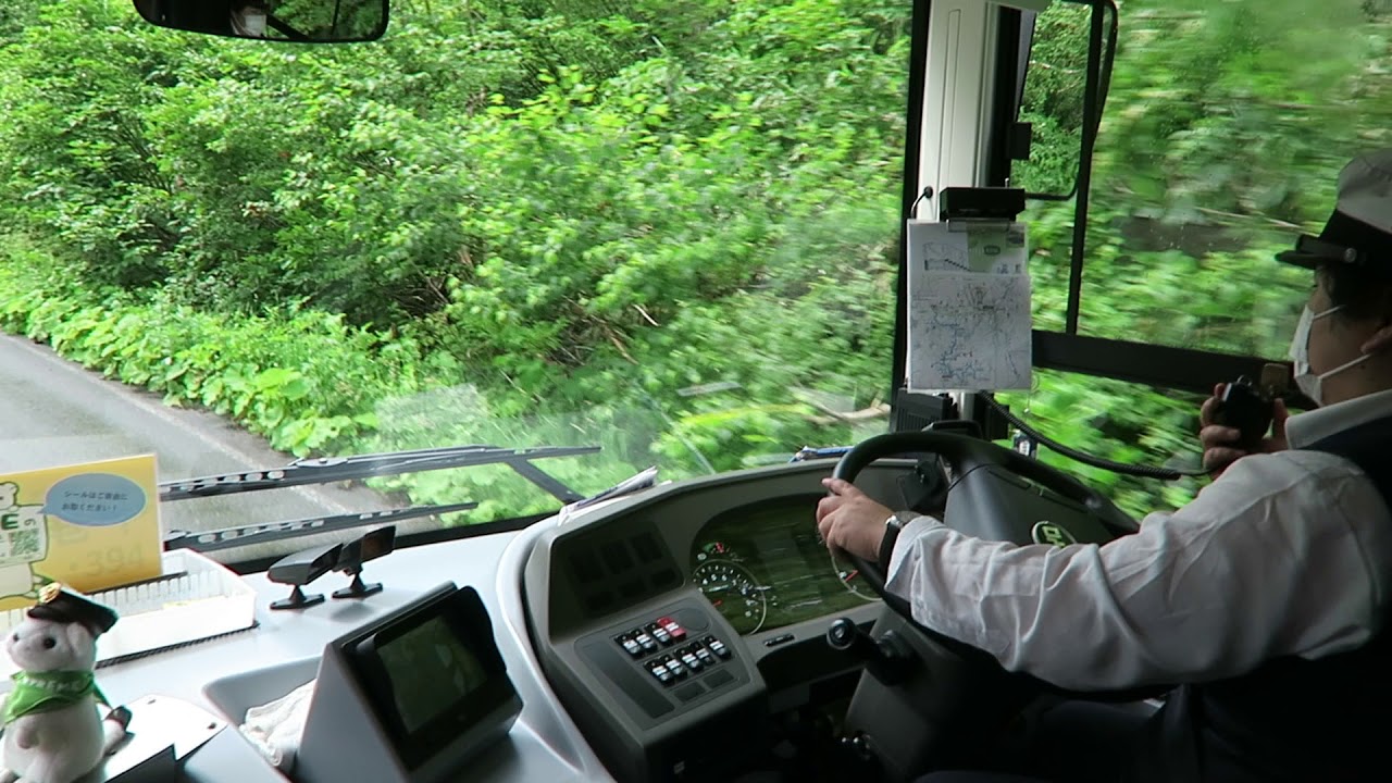

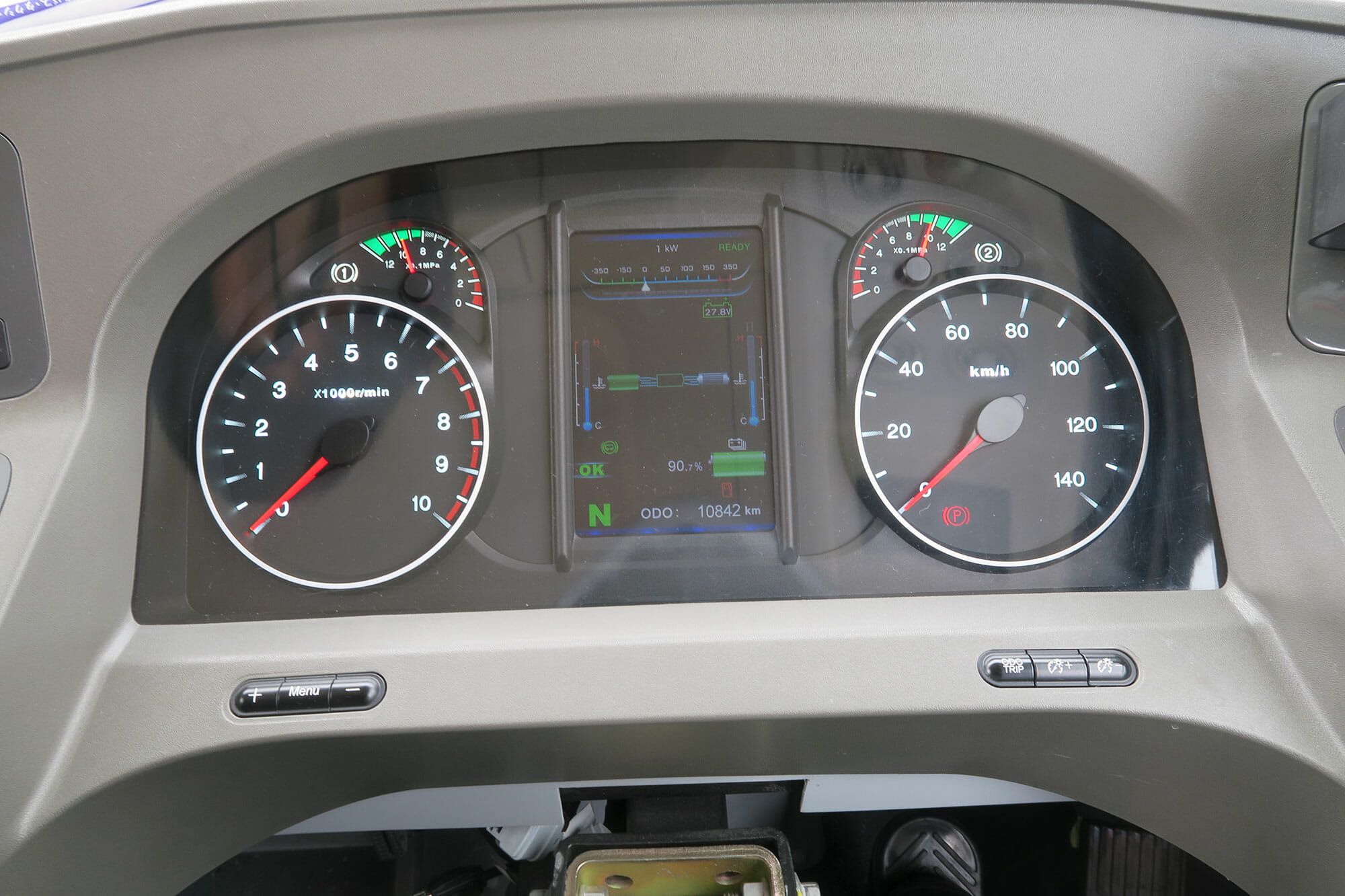

出発前、運転席にグイッと身を乗り出して、メーターパネルを撮らせていただきました。電池残量は90.7%。表示はわりとシンプルですが、左右の上部にある単位がMPa(メガパスカル)のメーターって、何でしょう? ブレーキ圧? 取材時は目に入らず聞いてませんでした。バスに詳しい方、ご教示いただけるとスッキリします。
出発シーンを動画で撮影してみました。当たり前だけど、走行音は静かです。上り坂を走っているのにボランティアのガイドさんが乗客に説明する声がマイクも使わずはっきり聞き取れるのは、エンジン音がないからこそ。

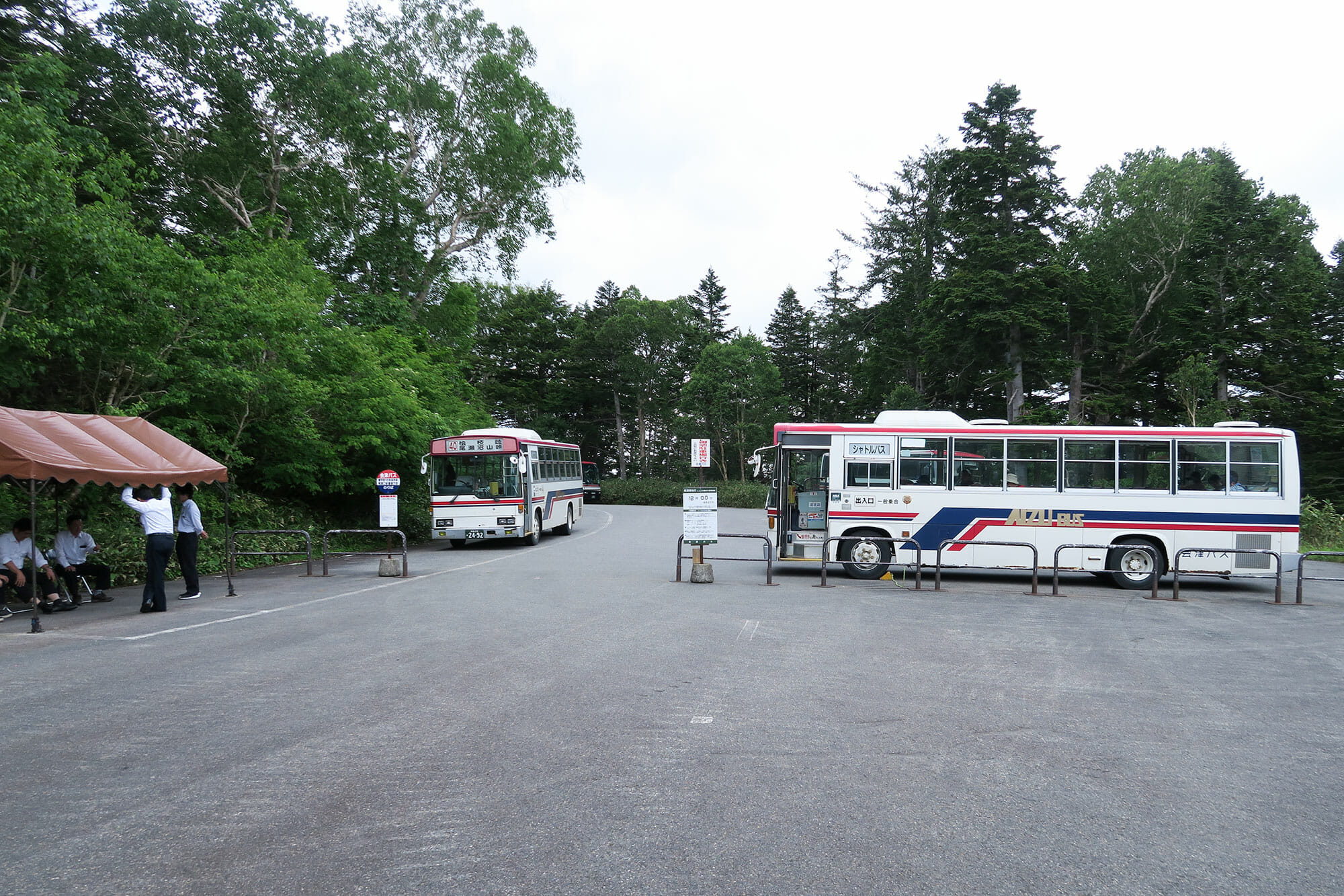

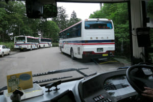

沼山峠に到着。バス乗り場の手前には、ディーゼルのバスが何台も待機していました。この日、電気バス運用の割合は5〜6台に1台って感じ。私も、帰りのシャトルバスはディーゼルに乗りました。
ドライバーの飯村さんによると、「電気バスはとても静かで運転しやすい。アクセルのレスポンスがいいので、軽自動車を運転しているように軽快な印象です。上り坂でもパワフルなのでスピードを出しすぎないように気をつけてます」とのこと。
