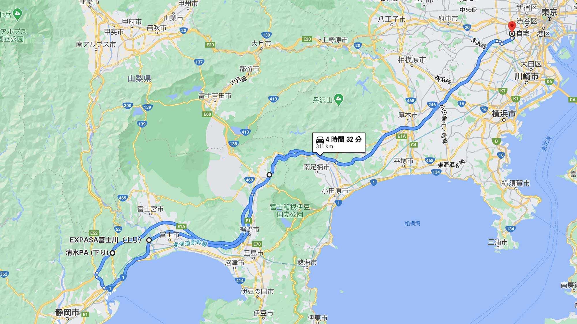

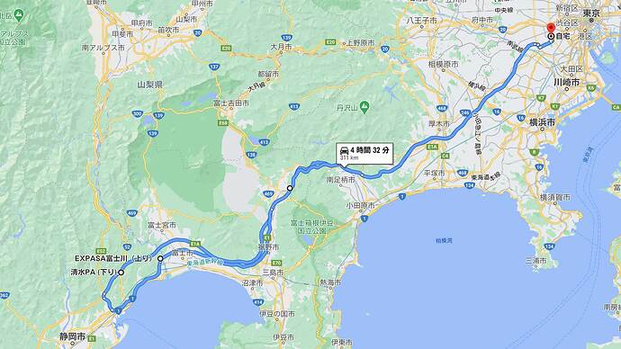

今回は、プジョーの2車種で長距離試乗。高速道路での急速充電も試してみることにしました。コースは「三軒茶屋〜新東名(新清水JCT)〜東名(清水JCT)〜東京IC〜三軒茶屋」と高速道路を一気に周回する約310kmです。

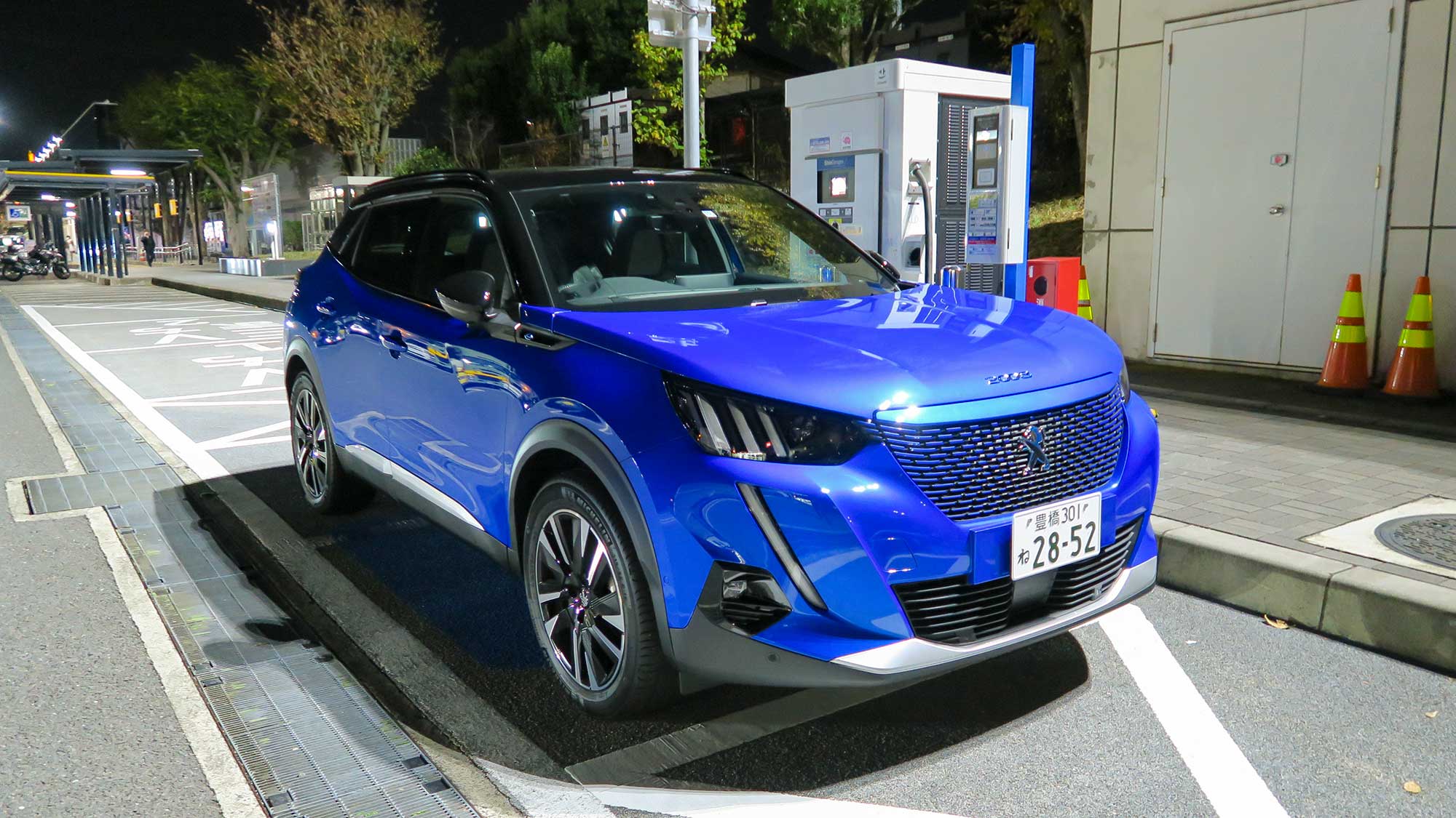

12月4日/『SUV e-2008』の試乗記録
では、2車種それぞれの長距離試乗&急速充電のレポートをご紹介します。両車種とも、冒頭に紹介した「新東名〜東名の300kmサーキット」を、一気に一周走っています。
結論としては、少々「残念な結果」となりました。何がどう残念だったのか。まずは『SUV e-2008』の充電記録です。

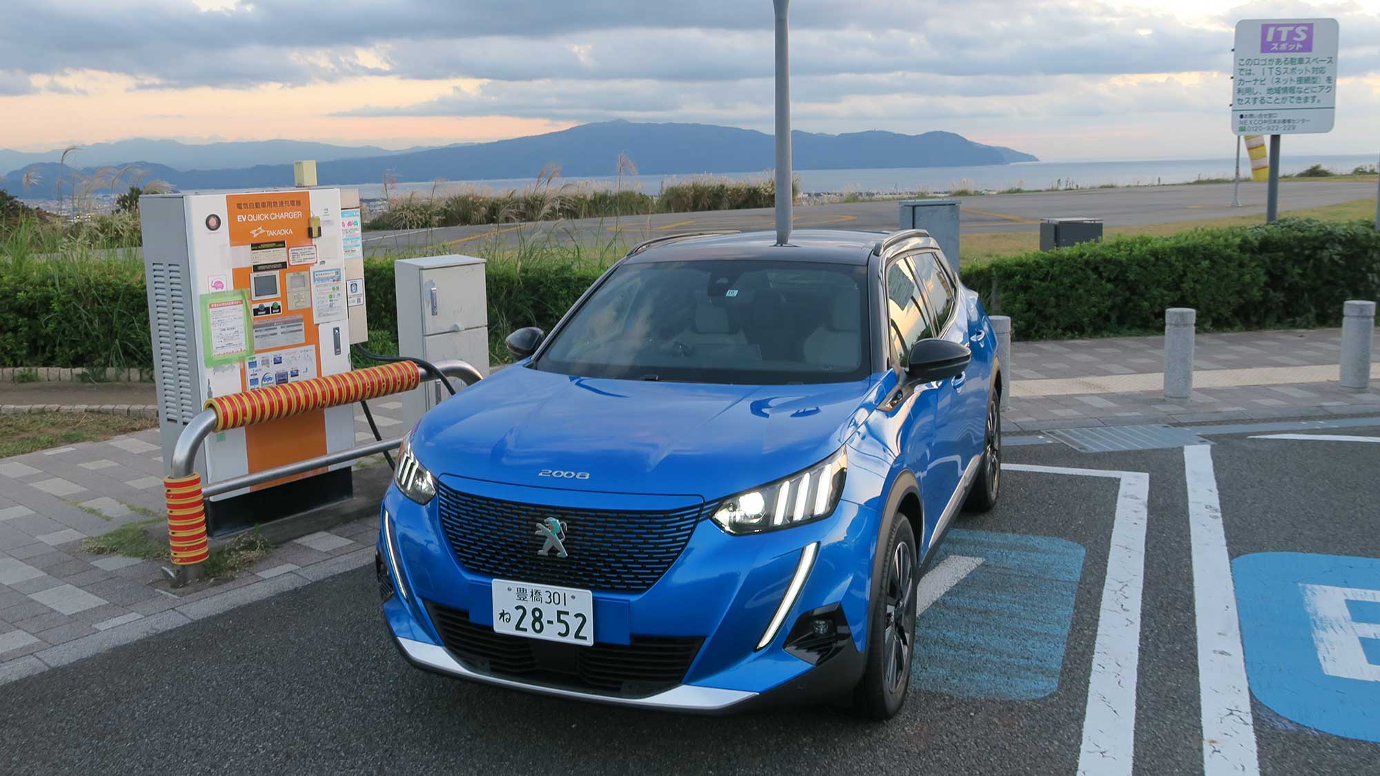

【QC 1回目】
2020/12/04, 18:31:17
足柄SA上り線
自宅を出発して約225km、電池残量15%、残り航続距離表示22kmで足柄SA下り線に到着。東光高岳の40kW器で急速充電をスタートしました。
『e-208』と『SUV e-2008』は、ともにチャデモ急速充電は最大50kWh対応ですが、実際の充電電流値はたったの58A。「あれ?」と感じながら25分ほど充電を続けてみましたが、約24分経過時点で「402V×64A=25.78kW」しか流れません。
約25分で充電停止。充電電力量はたったの10.0kWhで、SOCは40%ほどまでにしか回復せず、このままでは東京まで帰り着けないので、次の鮎沢PAでも充電してみることにしました。

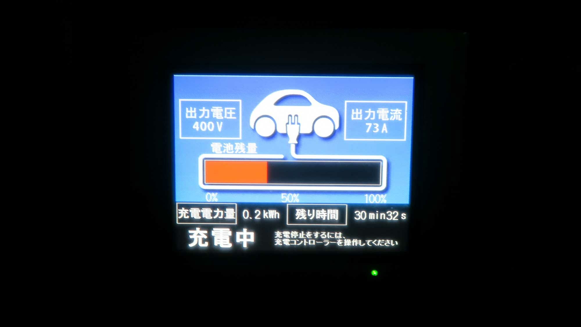

【QC 2回目】
2020/12/04, 19:04:43
鮎沢PA上り線
鮎沢PA上り線には、東光高岳の50kW器が設置されています。残量40%弱から充電を開始しましたが、出力表示は「408V×73A=29.78kW」です。
約20分、SOC44%になったところで充電停止。実は、試走前には「軽くQC1回で300km走破!」を想定して記事内容などを考えつつ走っていたのですが、そんな構想はぶっ飛びました。ついでなので、海老名の90kW器でも急速充電を試してみます。

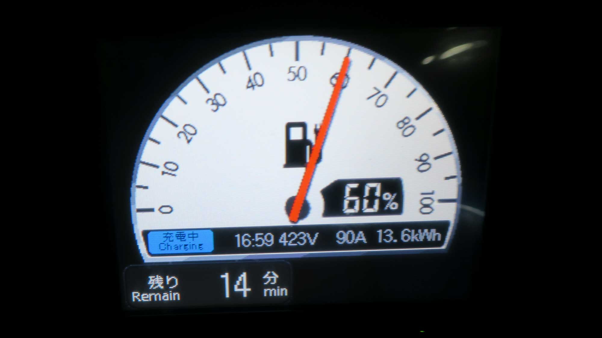

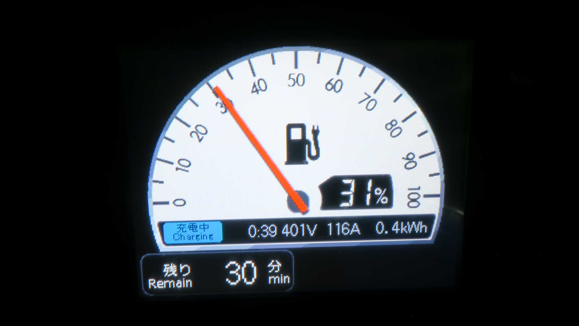

海老名SA上り線
海老名SA上り線の新電元90kW器にピットイン。充電をスタートすると「401V×116A=46.52kW」流れてくれました。
SOC60%を超えて電流値が低下。結局、30分で21.4kWh充電できて、SOCは76%にまで回復しました。40kW器でせめて15kW、50kW器でも20kWhくらい入ってくれると、「軽くQC1回で300km走破!」のレポートができたのですが……。

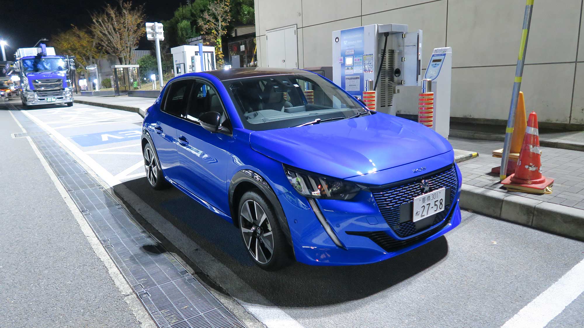

12月16日/『e-208』の試乗記録
『e-208』で同じコースを走ったのは12月16日。外気温はe-2008で走った12月4日より、走った時間帯も遅かったし、少し外気温が低い(何度だったか、ちゃんと記録していなかった!)条件でした。

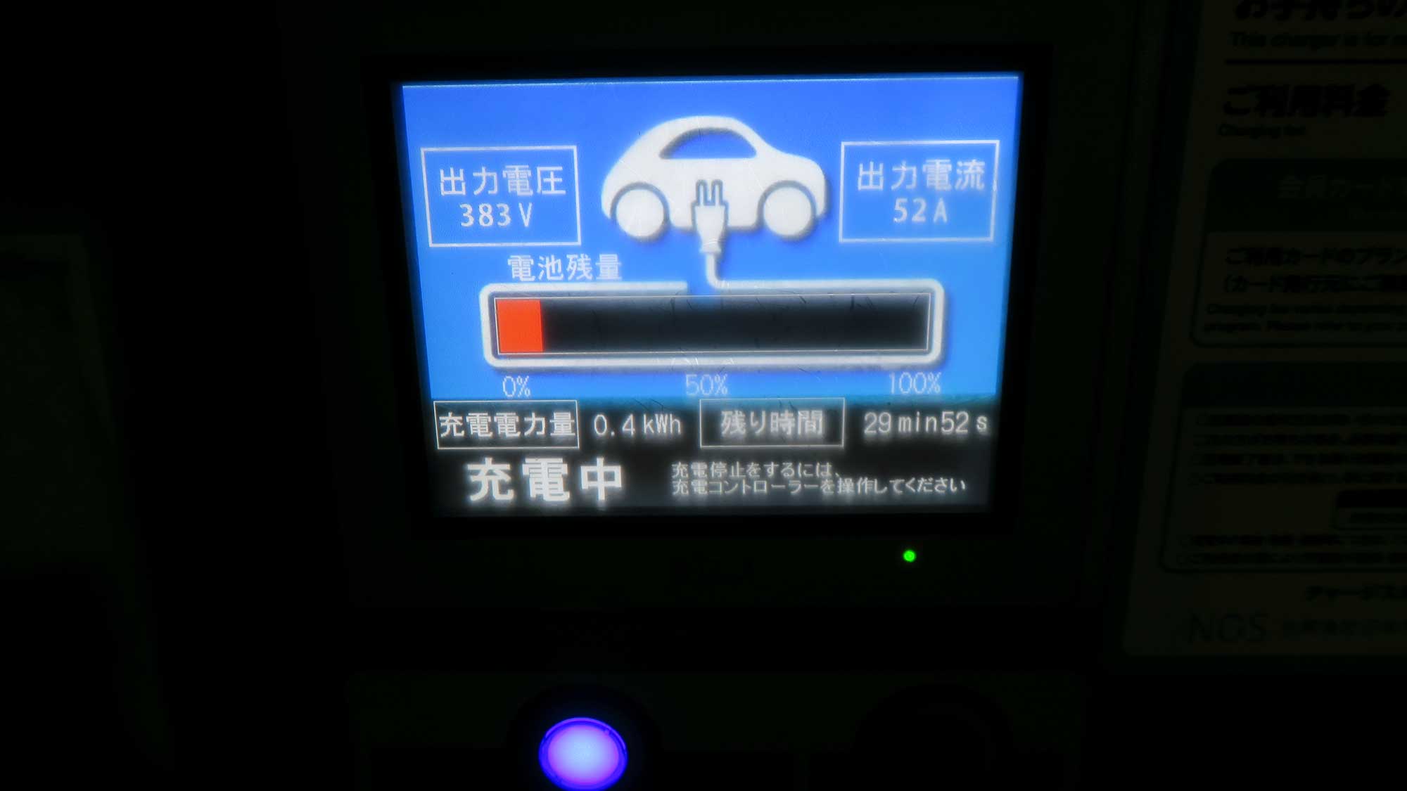

【QC 1回目】
2020/12/16, 21:17:28

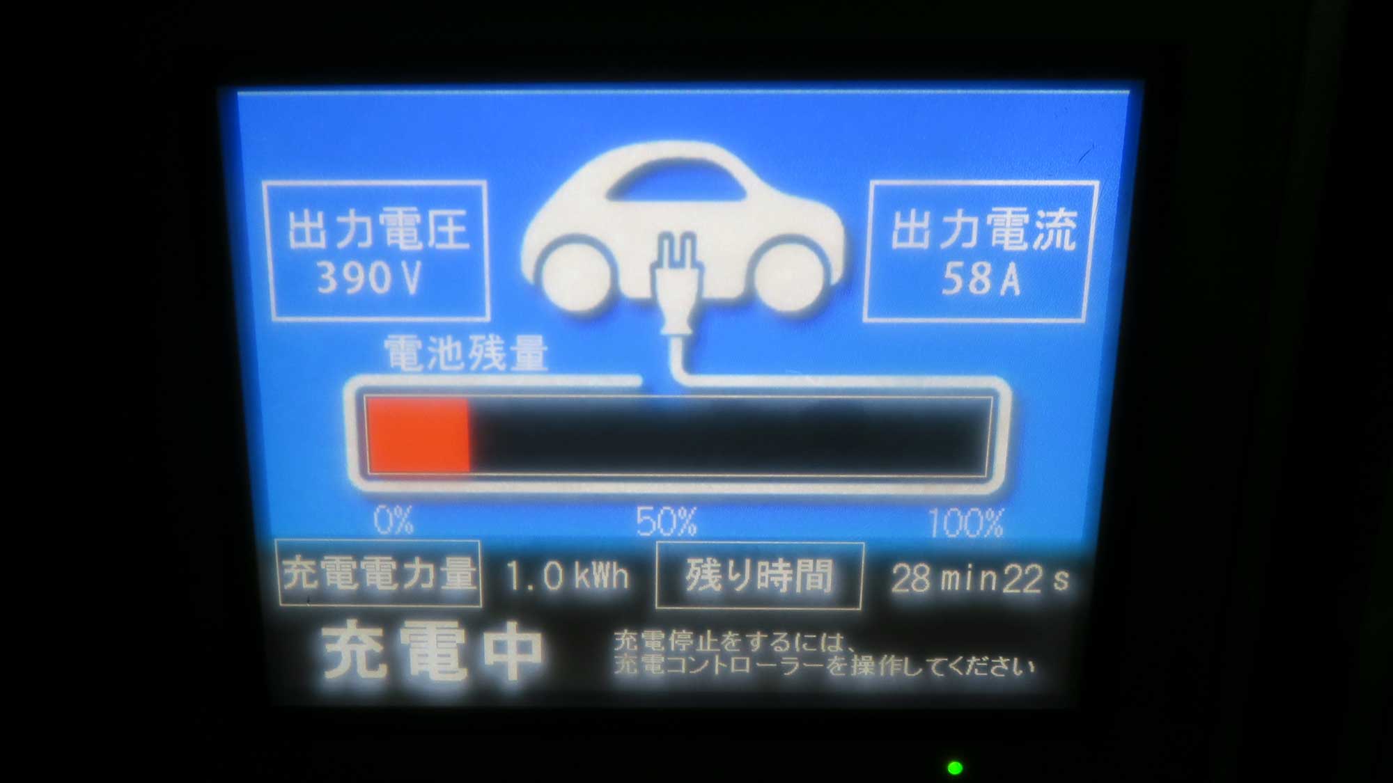

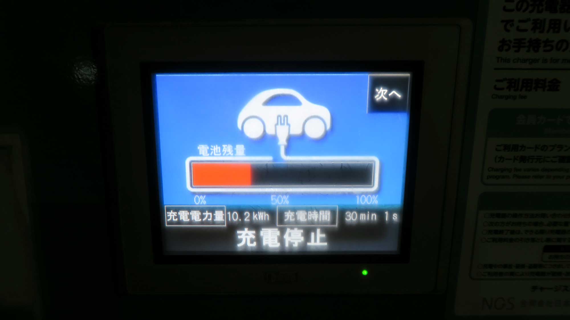

足柄SA上り線

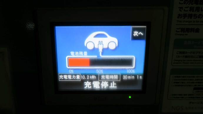

東光高岳の40kW器で充電開始。むむむ、やはり50A台、しかも、e-2008の時の58Aよりも少ない52Aしか流れません。
この日は夕食がまだだったので、30分で実際に何kWhくらい充電できるかと試しつつカツカレーをいただきました。
30分後。充電電力量は10.2kWh、充電器出力の半分程度しか発揮できていないことになります。充電開始時10%だったSOCは30%ほどまでにしか回復せず、航続可能距離表示は62kmという、かなり残念な結果です。

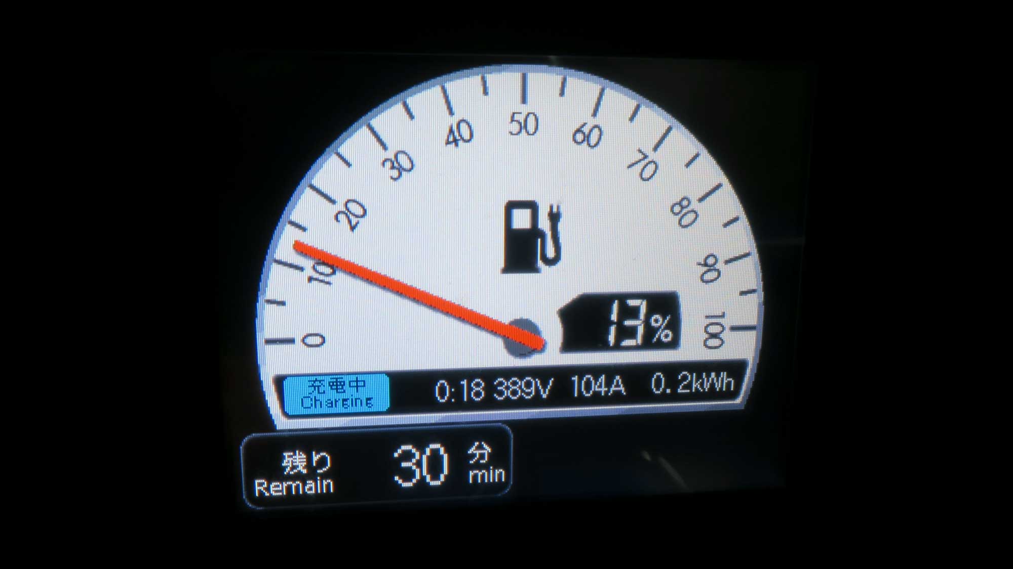

海老名SA上り線
鮎沢はパスして海老名の90kW器へ。電池残量13%で到着して充電を開始すると、「389V×104A=40.46kW」流れました。やはりe-2008の時よりはやや出力控えめですが、40kWは超えています。
14分ほどで10.5kWh充電。SOCが37%になって東京まで戻るのは問題ないので、併設されている40kW器でもう一度出力を確認してみることに。

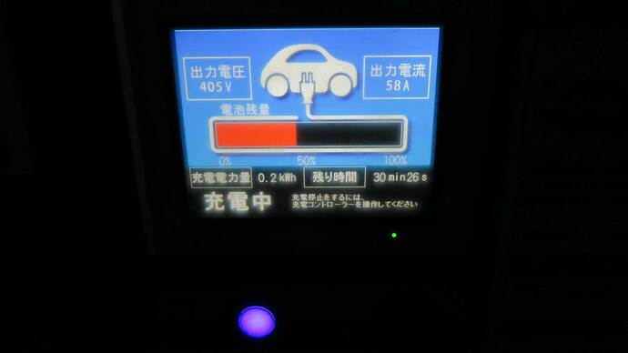

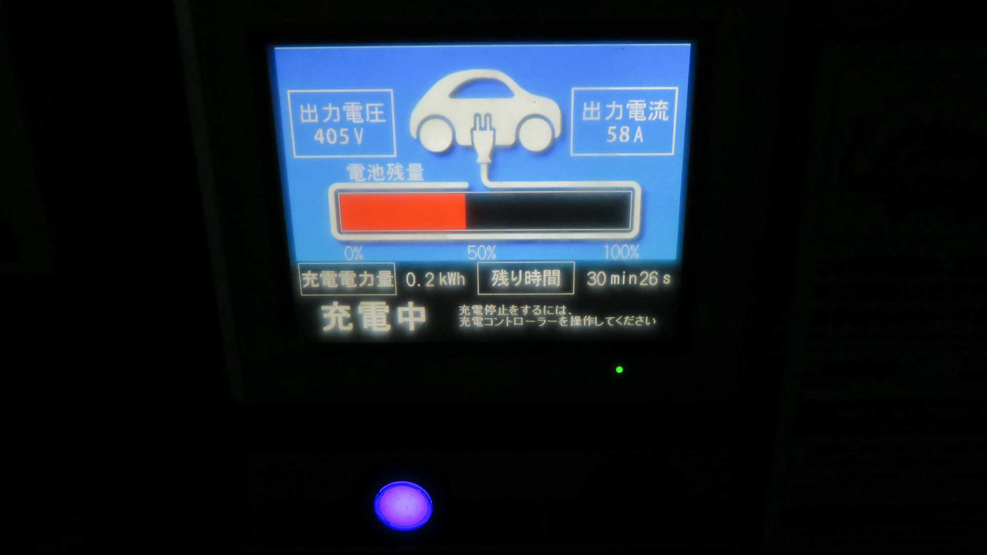

2020/12/16 22:42:08
海老名SA上り線
ここも足柄と同じ東光高岳の40kWh器。やっぱり「405V×58A=23.49kW」しか流れませんでした。
