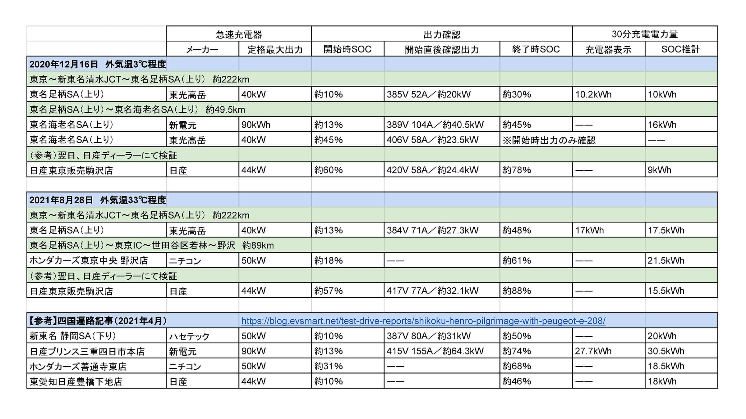

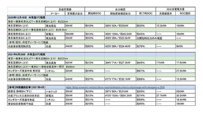

言葉をつらつら並べてもわかりづらいので、12月と今回(8月)の検証結果、また、4月の四国遍路の際の充電データを表にしてみました。
e-208 急速充電検証結果一覧
表は画像化して貼り付けてますが、私個人のアカウントでGoogleスプレッドシートのファイルも作成してあるので、細かい文字が見えないぞ! という方はご参照ください。
このデータから考察できることを、順に説明していきます。
寒くなければまずまずの出力で充電可能

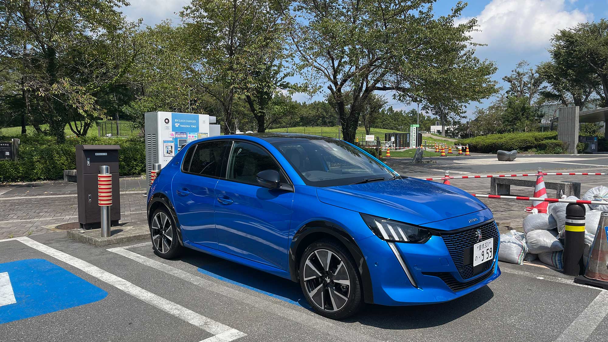

まず要注目のポイントが、12月と8月、足柄SA上り線40kW器30分での充電電力量です。12月(外気温3℃程度)は約10kWhしか入らなかったのに比べ、8月(外気温33℃程度)では約17.5kWh入っています。
充電器の最大出力は40kWですが、実際にはロスなどもあって「40kW×30分=20kWh」という計算値通りには入らないので、約17.5kWhという充電量はまずまず納得の数値といえます。
検証走行の翌日、私の自宅近くの日産ディーラー、44kW器での充電結果も違いは一目瞭然。どちらもSOC約60%からの充電で、12月は約9kWhしか入らなかったのが、8月は約15.5kWh充電することができました。「これなら及第点」といえるでしょう。
念のため、足柄SAに設置されている東光高岳の関係者に確認してみると、急速充電器は「チャデモ規格による車両との通信で、車両側が要求する出力を出している」ので、12月に52Aしか流れなかったのは車両がそれしか要求しなかったから。「リチウムイオン電池にはおおむね0℃程度を目安として低温の環境では効率が落ちる特性があり、逆に高温になるとバッテリー保護のために急速充電出力を抑えるよう車両から要求が出るケースもある」ということで、検証結果における充電量の差は「低温が理由」と理解しておくのが良さそうです。

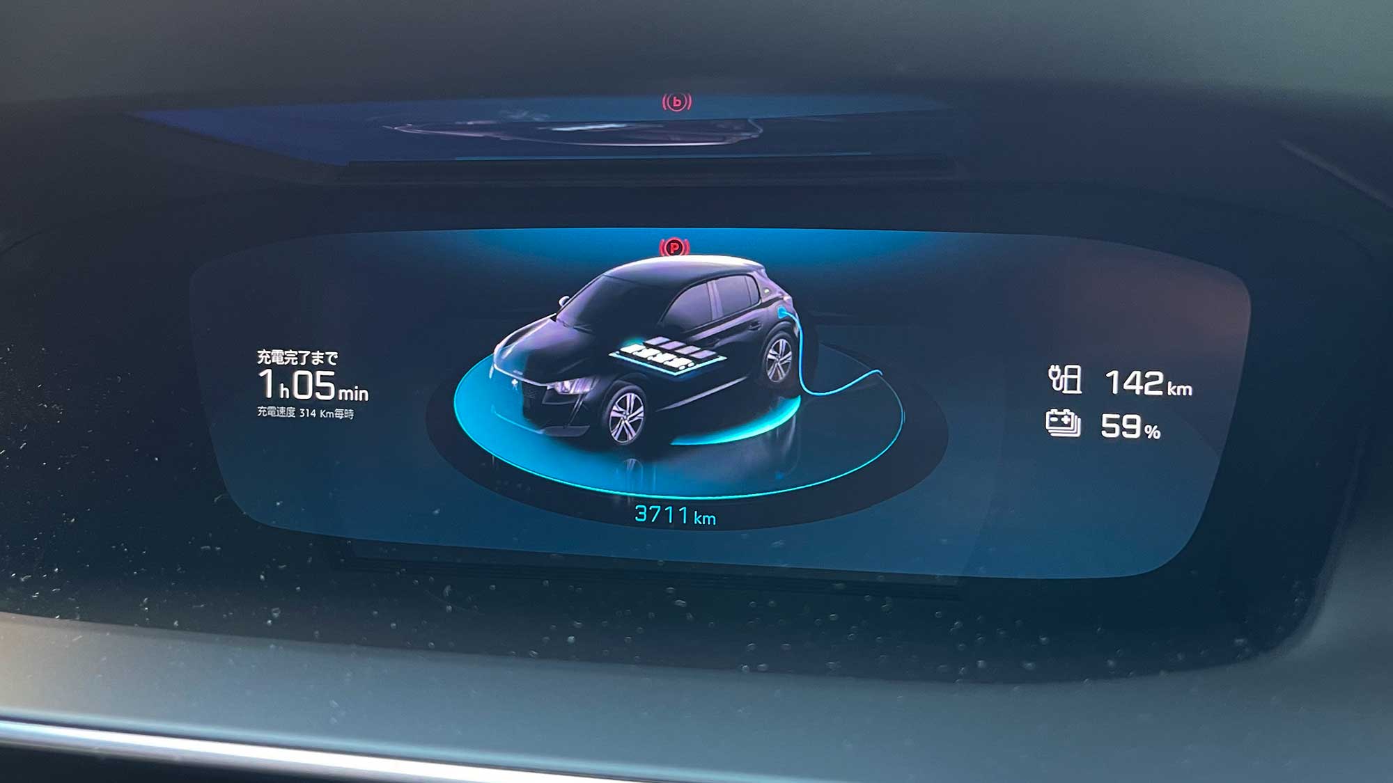

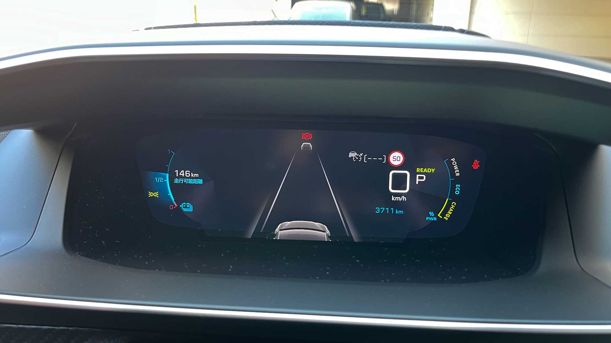

たとえば、50kWhのe-208で、出力50kWで30分間急速充電しても、充電できる電力量は多くても22kWh程度。SOC(電池残量)にして50%に届きません。さらに、e-208で普通にディスプレイされているメーターでは電池残量がアナログ式の燃料計のような表示と残り航続距離予測の表示しかなくて、正確な充電量を把握しにくいのです。
「13%が53%になったから、40%=20kWhは充電できたな」と把握できれば納得しやすいけれど、アナログ式の残量計のメーターだけ見せられると「なんだ、まだ半分くらいにしかなってないじゃん」と感じてしまいがち、ということです。

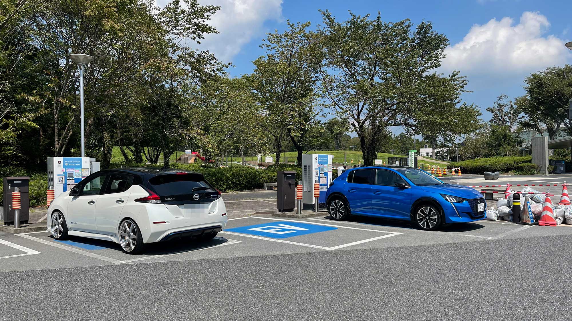

ほかに、都合良くニチコン製50kW器を設置している充電スポットって「どうやって探せばいいんだよぉ」と途方に暮れそうになったのですが、ふと、ひらめきました。そういえば、カーシェアサービス『Every Go』で『Honda e』を借りたホンダディーラーには、たしかニチコンの50kW器が設置されています。

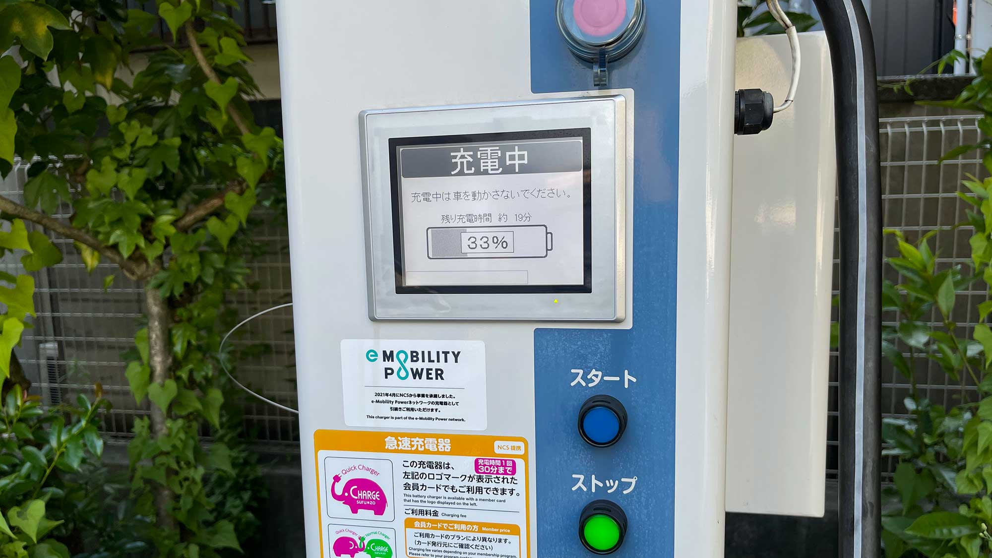

というわけで、東名周回ドライブから都内に戻ったその足で、自宅近くの『ホンダカーズ東京中央 野沢店』でニチコン50kW器による30分間の急速充電を試しました。
結果は21.5kWhとほぼ満点。とはいえ、今回は足柄の40kW器でも17.5kWh入ったので、その差は4kWh程度と、出力差を考えると「500Vのニチコンなら大丈夫」と断言することはできません。ここは、これからまた寒くなってきた時期に、e-208ユーザーさんからの報告コメントをお願いしておきます。
新電元90kW器で155A流れてるのは、謎
検証結果一覧表で気になる点をもうひとつ。宇野さんの四国遍路時のデータで、日産プリンス三重四日市本店(リーフe+のレポートで充電したディーラーでもあります)の新電元90kW器で、電流値として155A、30分の充電器表示で27.7kWh、SOC推計で30.5kWhも充電できているのは、私も説明できない「謎」の結果です。

PSAジャパンにも確認しましたが、e-208の急速充電は「チャデモ1.0」規格。最大「450V 125A=50kW」対応です。宇野さんの充電時のデータはGoogleスプレッドシートでも確認可能。充電時のTwitter投稿へのリンクもあり、写真を確認すると、たしかに155A流れていて、終了時には「27.7kWh」という電力量が表示されています。電流も電力量も、規格を超えた数値を叩き出している、ということになります。
今回、周回ドライブ検証では足柄のQC1回で走りきることを優先して、海老名の90kW器は試しませんでした。広報車返却後、記事作成しながらデータを表に整理していて気付いて、謎が取り残された次第です。この点についても、リアルなe-208オーナーさんからのご教示コメントをいただけるとうれしいです。

12月は足柄で10kWhしか入らなかったので、海老名SAにSOC13%で到着し、注ぎ足し充電しています。充電しないと、約310kmの周回コースを完走できなかった、ということになります。でも、同じ足柄で17.5kWh充電できた8月の検証では、ホンダディーラーに到着時でもS0Cは18%。足柄での急速充電1回で、余裕で完走できています。
